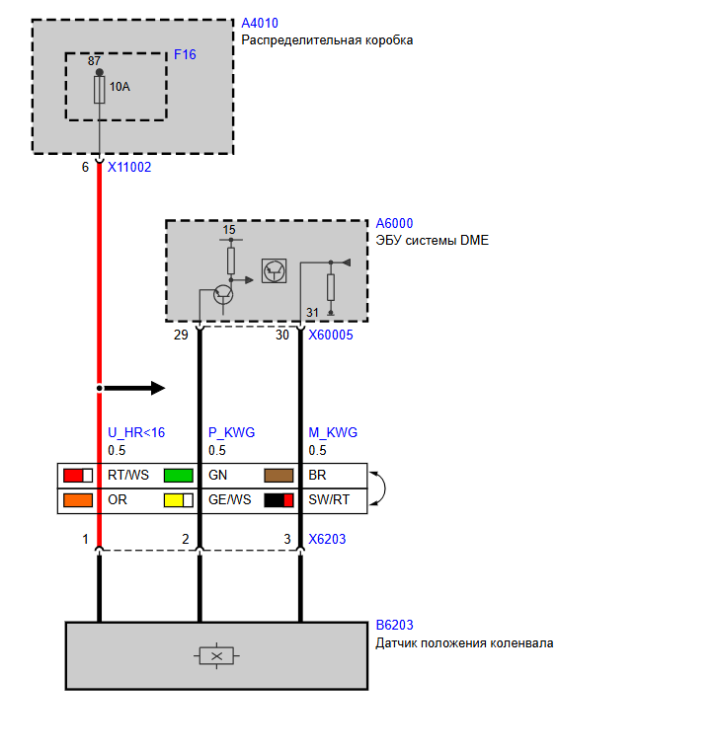

bioporox 41 Опубликовано 16 мая Поделиться Опубликовано 16 мая Всем привет, e90 2007 n46b20 mev17.2.1 нужна распиновка эбу, а именно пины Дпкв. Ссылка на комментарий Поделиться на другие сайты Поделиться
Vitld 43 Опубликовано 16 мая Поделиться Опубликовано 16 мая Ссылка на комментарий Поделиться на другие сайты Поделиться

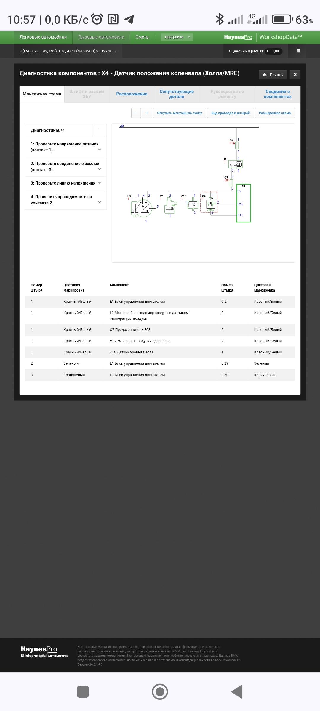

bioporox 41 Опубликовано 16 мая Автор Поделиться Опубликовано 16 мая спасибо, но на схеме пины С и Е у меня на эбу только два разьема А и В. Ссылка на комментарий Поделиться на другие сайты Поделиться
Nick-tex 151 Опубликовано 16 мая Поделиться Опубликовано 16 мая 1 час назад, bioporox сказал: спасибо, но на схеме пины С и Е у меня на эбу только два разьема А и В. bioporox 1 Ссылка на комментарий Поделиться на другие сайты Поделиться

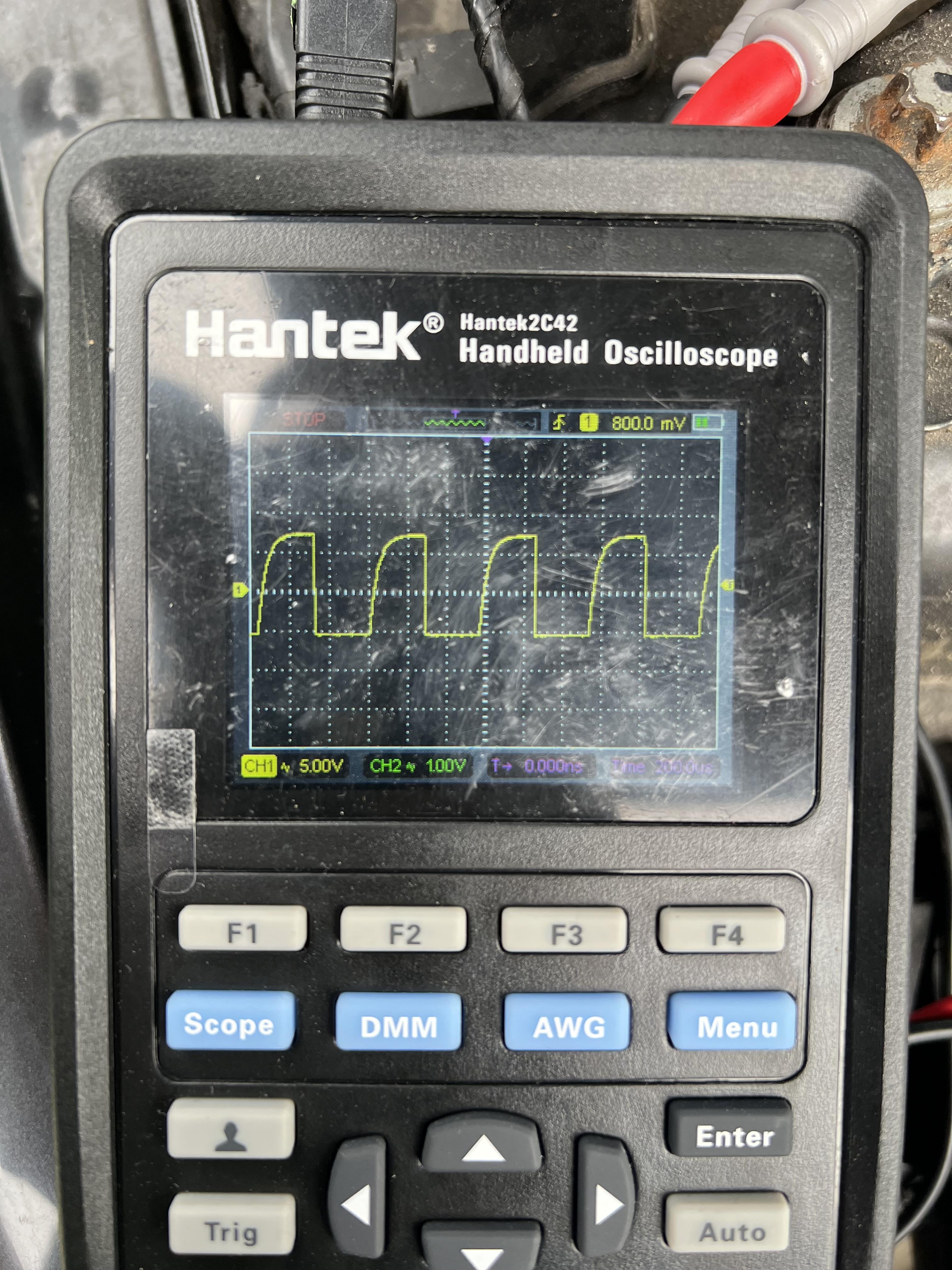

bioporox 41 Опубликовано 17 мая Автор Поделиться Опубликовано 17 мая что скажите по осциллограмме ДПКВ? Ссылка на комментарий Поделиться на другие сайты Поделиться

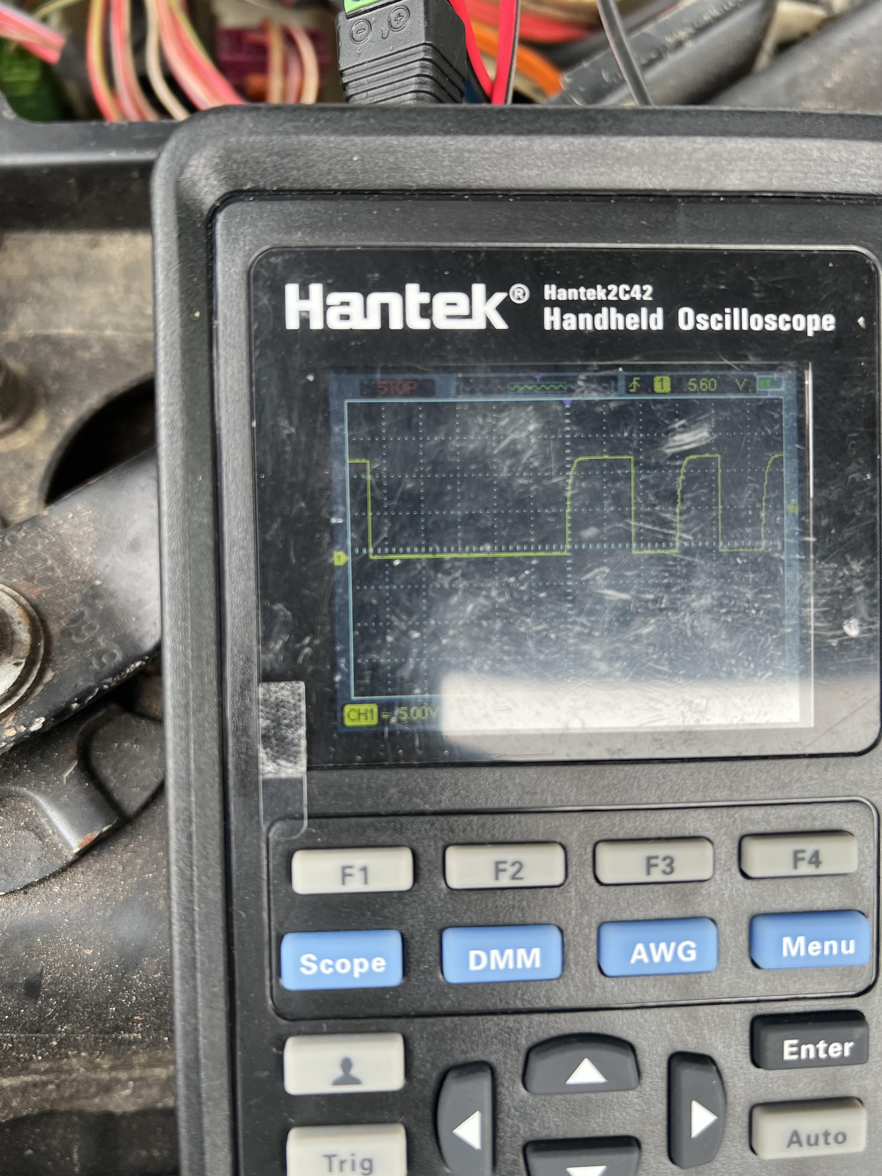

bioporox 41 Опубликовано 17 мая Автор Поделиться Опубликовано 17 мая что скажите по осциллограмме ДПКВ, по симптомом: троит , пропуски по 4 цилиндру+ ошибки по давлению в коллекторе. если отключить фишку выпускного ДПРВ авто работает нормально, но с ошибкой по данному дпрв и иногда глохнет и не запускается пока не подключишь фишку обратно. как-то проскочили раз ошибки р0335 и р0336 -цепь "А" ДПКВ. Осциллограмма снята непосредственно на разъеме ЭБУ. Ссылка на комментарий Поделиться на другие сайты Поделиться
RAZOR85 527 Опубликовано 17 мая Поделиться Опубликовано 17 мая Как бы и осцил не плох, и осциллограмма худо-бедно. Но надо понимать, что дпкв и дпрв влияют на работу всех цилиндров, а не конкретно одного. Ссылка на комментарий Поделиться на другие сайты Поделиться
