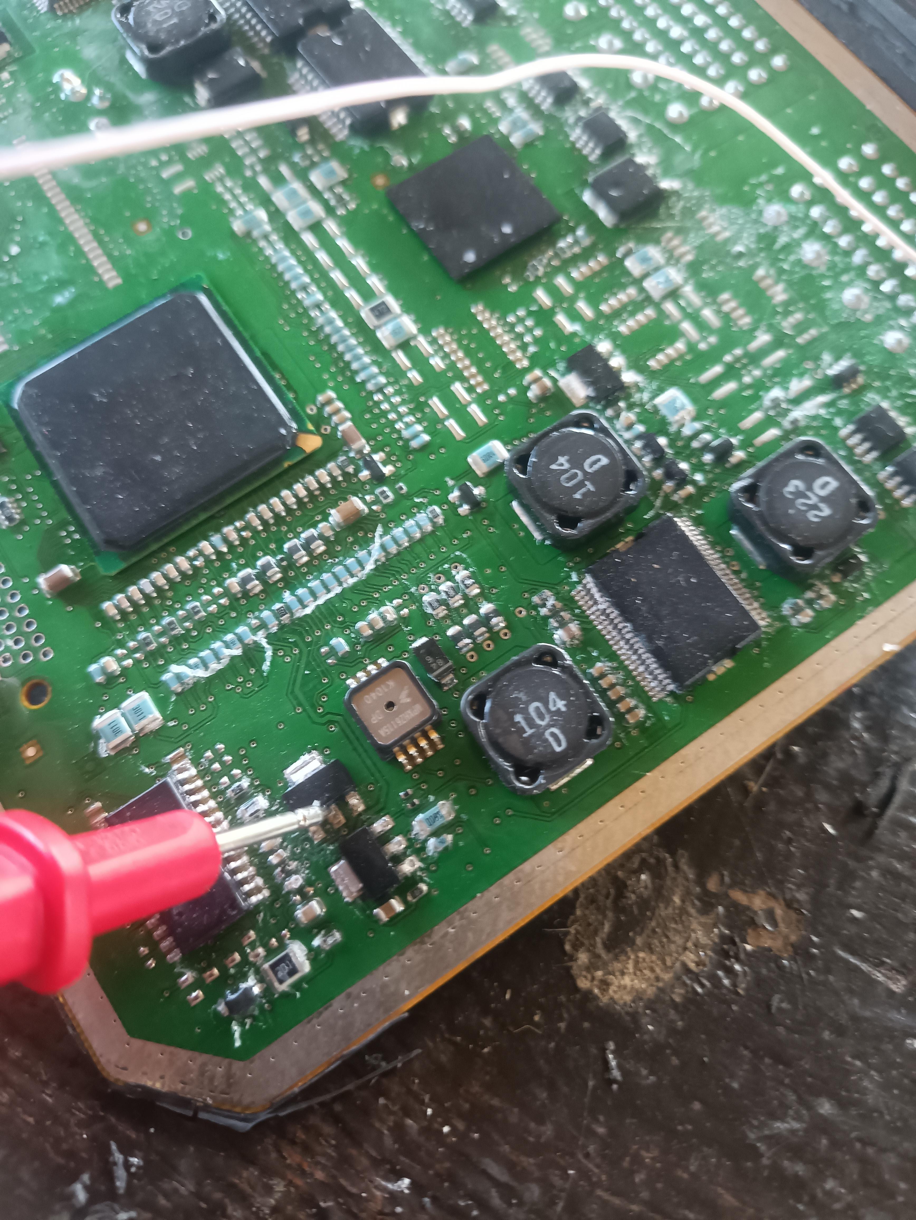

Rambonis 5 Опубликовано 17 мая Автор Поделиться Опубликовано 17 мая Разодрал косу на ECU, проверил провода - ни к чему придратся. Но всё таки увидел што к самому блоку, на штекере один провод вроде подплавленны (жёлты), если не ошибаюсь он там идёт на блок как pin1, што старнно на етот пин нету никакого соптотивления даже на мегаомах...Если верить полученной информаций там должно быть gnd. Разобрал блок, по всей схемотехнике GND у меня на 3+4 пин, а питания +12в на 2+5 пинах, а вот 1пин так и ненашёл где выходит на плате..Также интересная ситуация с пином реле стартера: как понял ето должен быть пин 27, отследил што его управляет полевик (фото прилагаю), только мне странно што от полевика на пин 27 есть сопротивления на пол ома, хотя ненашёл никакого резистора на цепи. Может кто имеет такой блок под рукой и может подсказать какое сопротивления от етого полевика на 27пин стартера? Также интересует етот пин1, звонится ли он на массу, хоть на каком сопротивлений? Ссылка на комментарий Поделиться на другие сайты Поделиться
Премъер 76 Опубликовано 17 мая Поделиться Опубликовано 17 мая Блок не такой уж и дефицит, если питание и коммуникация в порядке замена pcm. На столе нужно для начала проверять выходит ли на связь. Ссылка на комментарий Поделиться на другие сайты Поделиться
