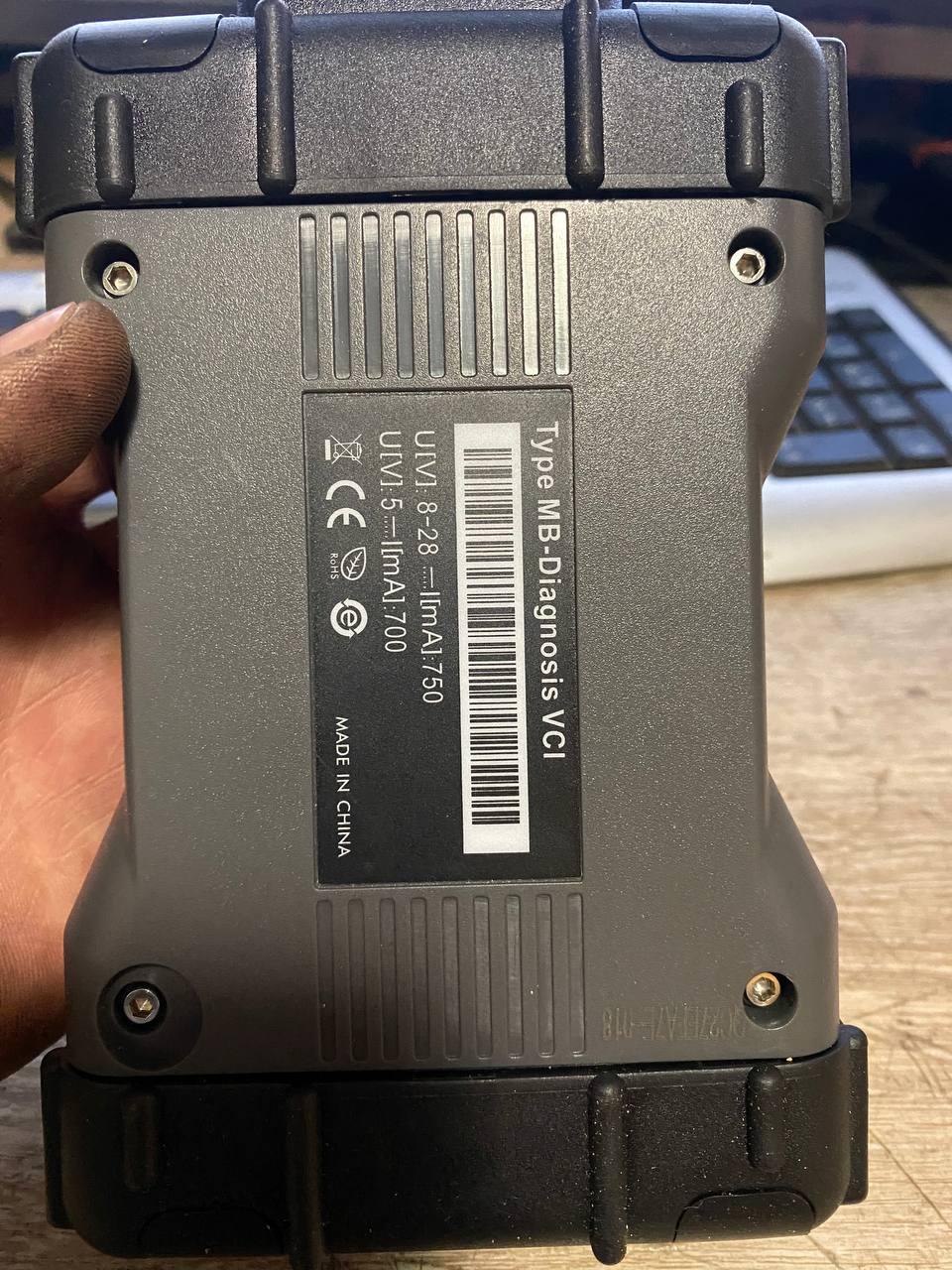

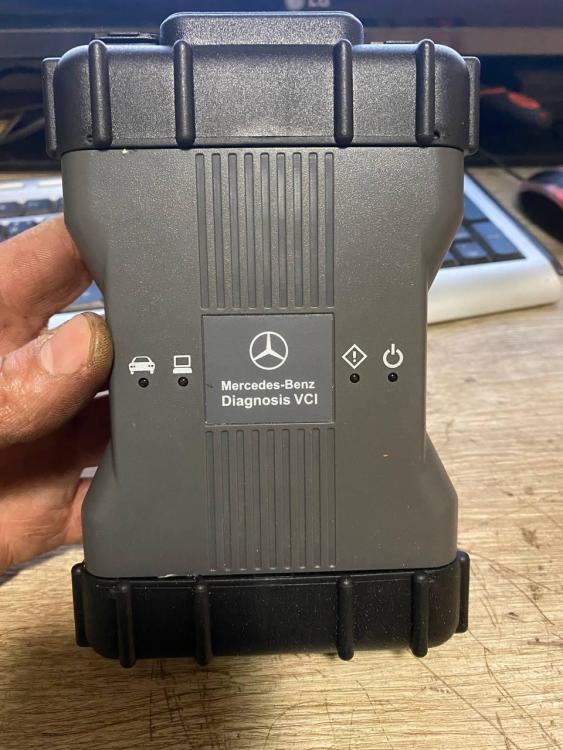

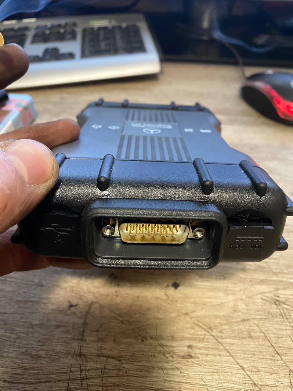

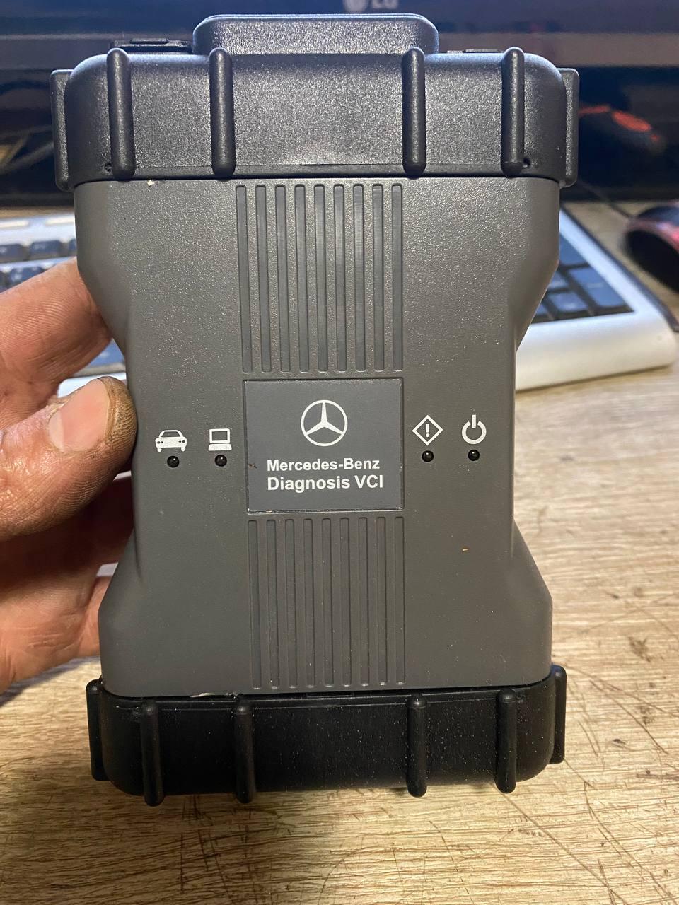

MISHA NEMIROV 2 Опубликовано 21 апреля Поделиться Опубликовано 21 апреля доброго времени суток ,потерян шнур от сканера MB-VCI 26пин-16пин obd2 может у когото эсть розпиновка такого шнурка ,помогите пожалуста зарание спосибо. Ссылка на комментарий Поделиться на другие сайты Поделиться

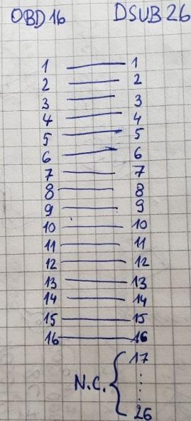

geras2000 0 Опубликовано 21 апреля Поделиться Опубликовано 21 апреля Коробок очень похож на Ford VCM 2, может кабель тоже подходит, распин фордовского один к одному 1-1, 2-2, 3-3,...........16-16. AutoNewLife и alex-mos 1 1 Ссылка на комментарий Поделиться на другие сайты Поделиться

alex-mos 90 Опубликовано 22 апреля Поделиться Опубликовано 22 апреля 38 минут назад, geras2000 сказал: Ужас, ты вчитайся что я написал, яж не утверждал а предположил вариант, оба коробка как блезницы и поэтому возможен вариант и одинакового кабеля Согласен. Этот разъем (dsub26) вообще много где в сканерах используется. И именно от того 26, что предыдущий перед ним -15 пин и не тянет 16 ног обд. И много производителей используют такой, и берут от него первые 16 ног. Сам позырь в гугле- если сканер с отсоединяемым кабелем то разьем скорее всего dsub 26 и взяты именно первые 16 пинов!!! geras2000 1 Ссылка на комментарий Поделиться на другие сайты Поделиться
