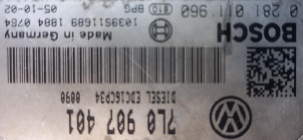

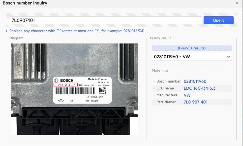

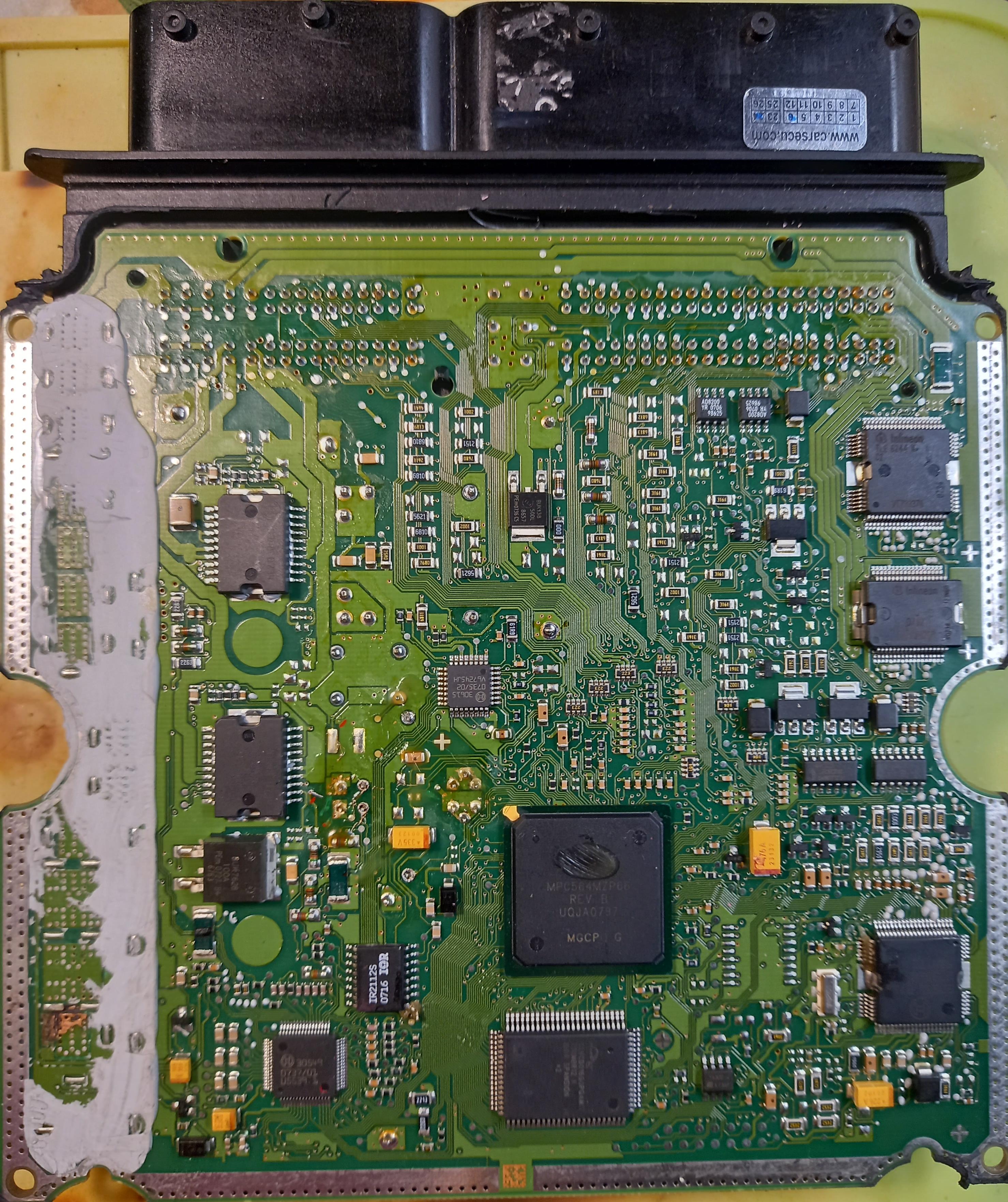

PWPetro 8 Опубликовано 10 апреля Поделиться Опубликовано 10 апреля Ищу дампы на EDC16CP34 7L0 907 401 по Bosch 0 281 011 960 Ссылка на комментарий Поделиться на другие сайты Поделиться
freeworld313 27 Опубликовано 10 апреля Поделиться Опубликовано 10 апреля С какойто складчины . Информации о происхождении нет 7L0907401_0110_383041_P426_CP9F0_EDC16CP34_3.3.rar Ссылка на комментарий Поделиться на другие сайты Поделиться
Litvinas 292 Опубликовано 10 апреля Поделиться Опубликовано 10 апреля 7L0907401_0090 377333 .bin Ссылка на комментарий Поделиться на другие сайты Поделиться

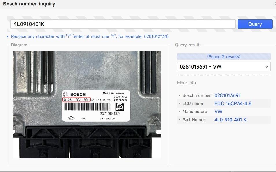

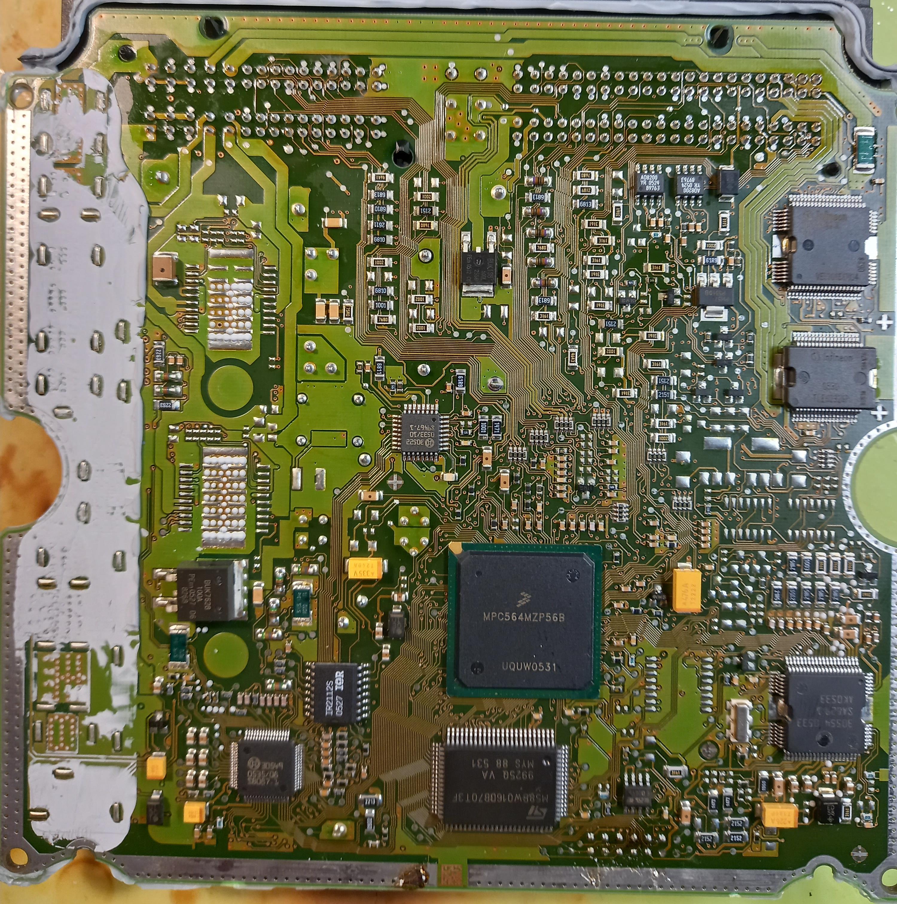

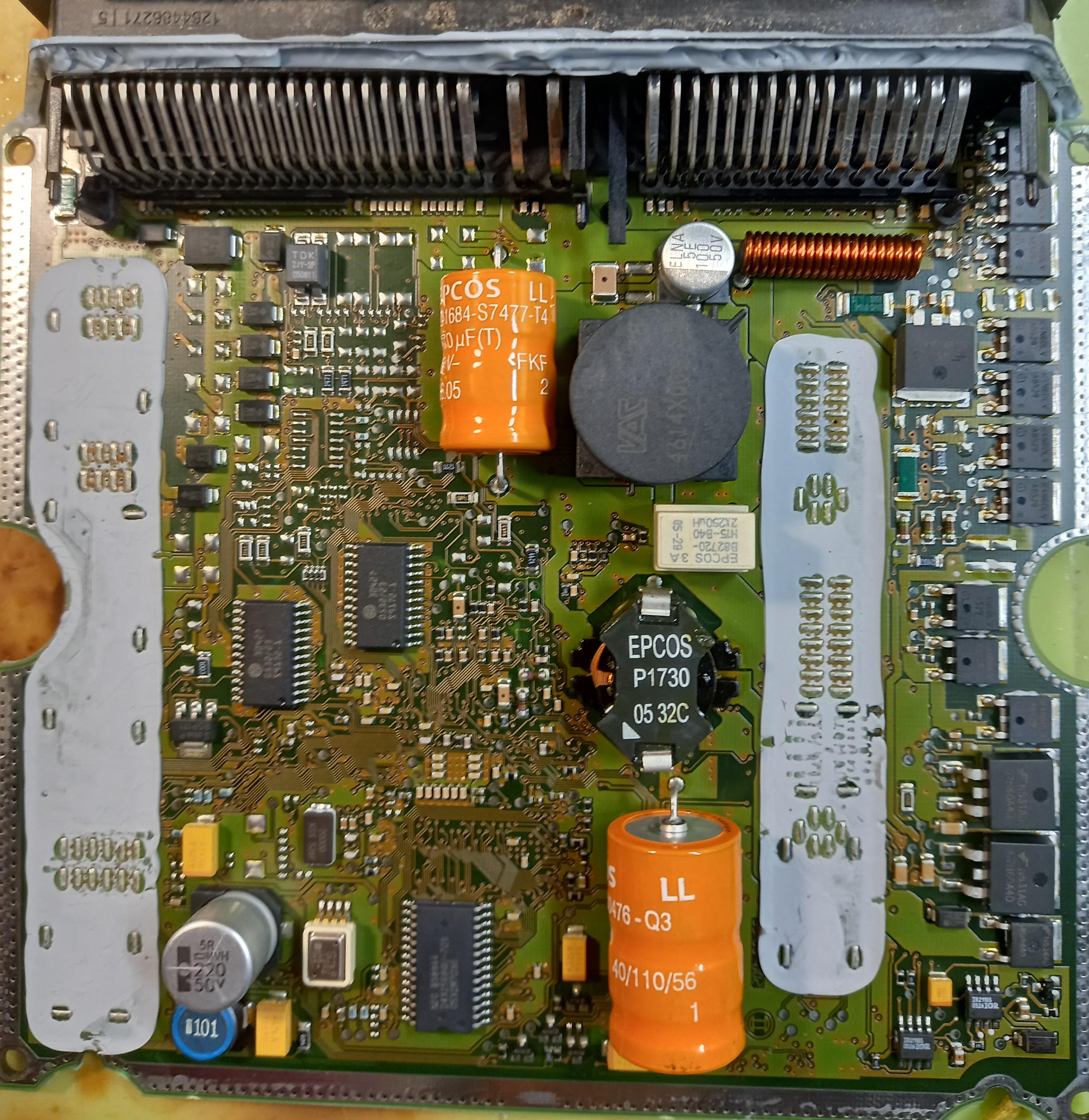

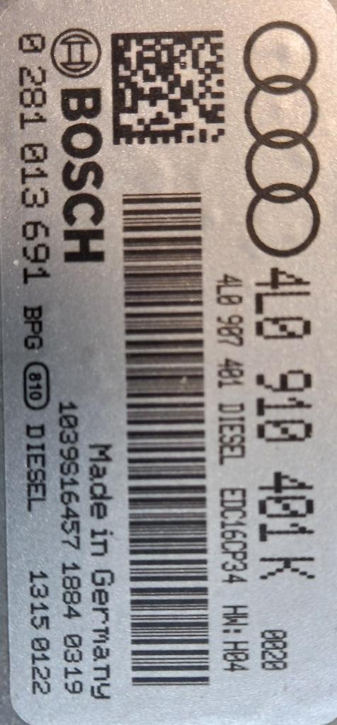

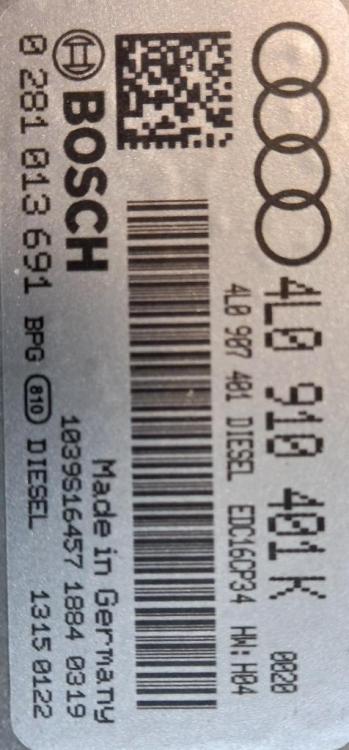

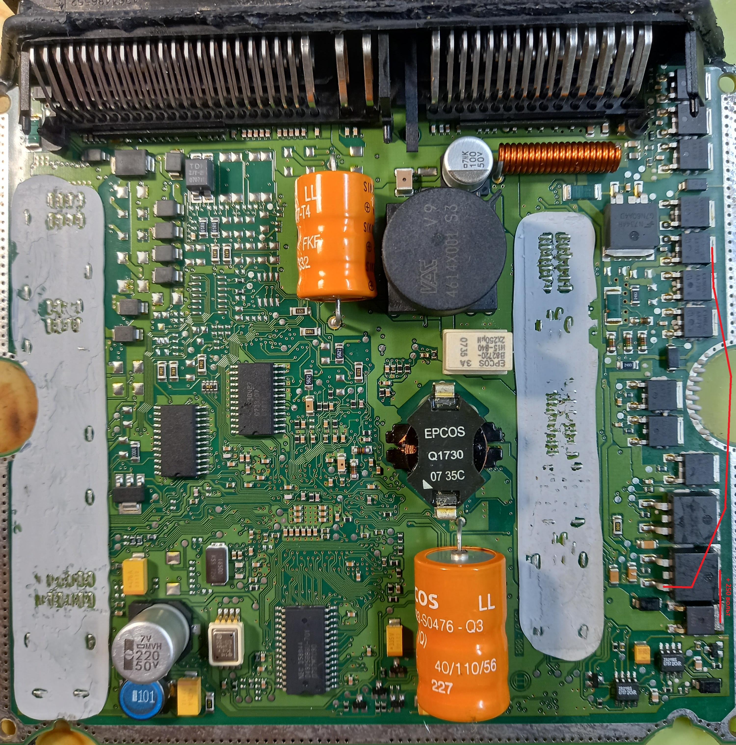

PWPetro 8 Опубликовано 14 апреля Автор Поделиться Опубликовано 14 апреля Спасибо за дампы, но еще ищу 95320, так как блок на диагностику не идет, только bdm. По считаным дампам вижу, что в него залили дампы от 4L0 910 401 K Платы различаются по деталям Ссылка на комментарий Поделиться на другие сайты Поделиться
Avtosantehnik 117 Опубликовано 14 апреля Поделиться Опубликовано 14 апреля Просил БДМ держи бдм 0281011960 7L0907401 1037 383041 EDC16CP34 Touareg 3,0tdi.rar Ссылка на комментарий Поделиться на другие сайты Поделиться
PWPetro 8 Опубликовано 15 апреля Автор Поделиться Опубликовано 15 апреля Прошился родной и все заработало. Всем спасибо. Ссылка на комментарий Поделиться на другие сайты Поделиться
