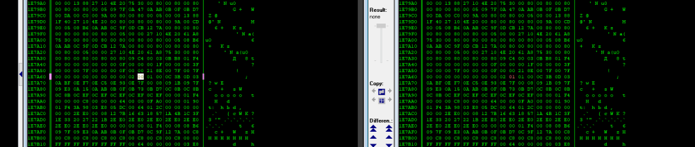

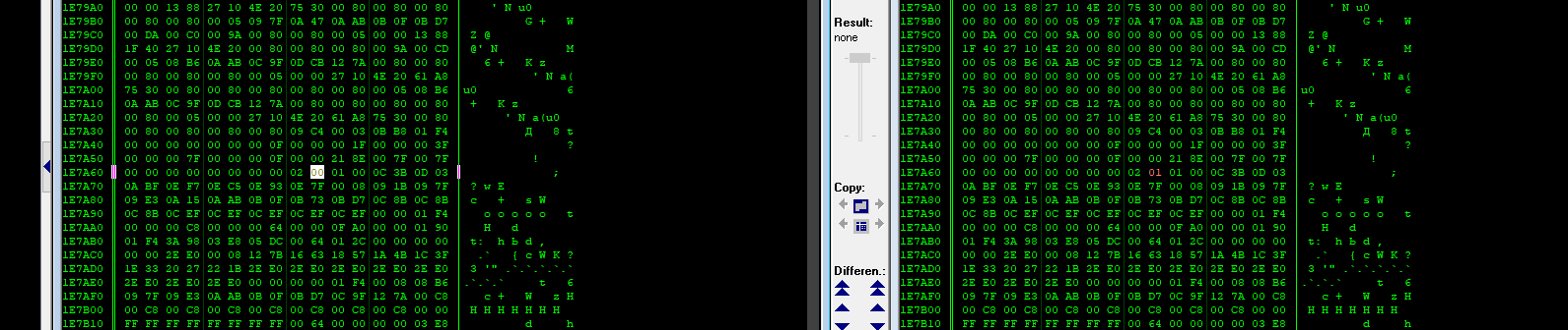

gluharenko 1025 Опубликовано 10 апреля Поделиться Опубликовано 10 апреля Есть такое авто с блоком едц16ц34 и нет управлерия клапаном надува, клапан, провода проверены до блока, из странного нет ошибок. Гляньте сток не сток и что там могли начудить. EDC16_MPC562_M58BW016_flash_1037375963C35383B-20180203-154611.bin Ссылка на комментарий Поделиться на другие сайты Поделиться
dierus 802 Опубликовано 10 апреля Поделиться Опубликовано 10 апреля свіч один, хз по саже чи ні Сток фул бдм PEUGEOT 207 full.zip gluharenko 1 Ссылка на комментарий Поделиться на другие сайты Поделиться
lonqlife 2847 Опубликовано 10 апреля Поделиться Опубликовано 10 апреля 24 минуты назад, dierus сказал: свіч один, хз по саже чи ні по саже... gluharenko 1 Ссылка на комментарий Поделиться на другие сайты Поделиться
gluharenko 1025 Опубликовано 10 апреля Автор Поделиться Опубликовано 10 апреля Понял спасибо, попробую чужой фул поженить. Ссылка на комментарий Поделиться на другие сайты Поделиться
