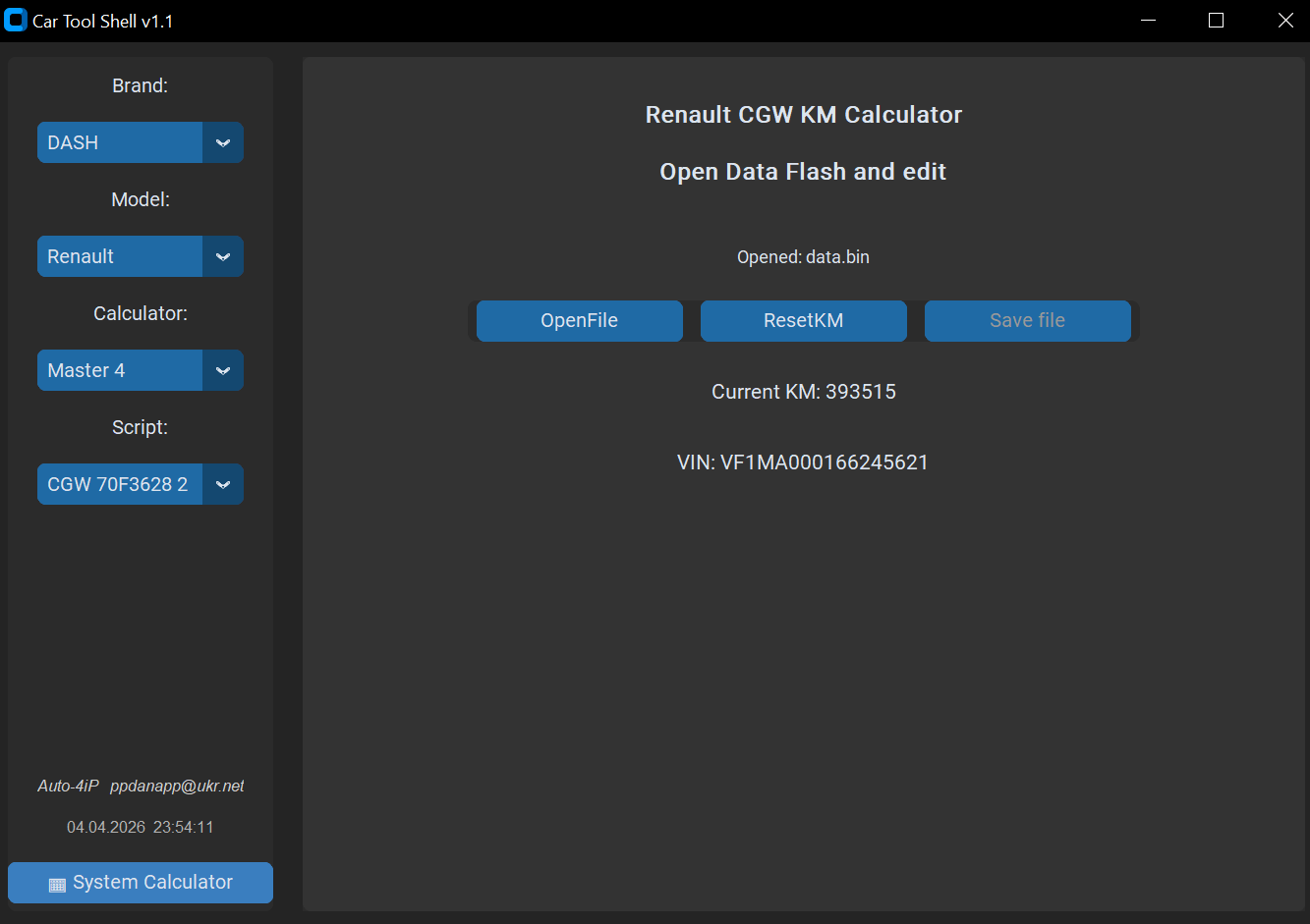

dimaaa 15 Опубликовано 4 апреля Поделиться Опубликовано 4 апреля пробіг у вас приборка, гейт і абс, ренолінк цього вам не зробить в гейті d70f3628 пробіг скидається в 0 приборка цифри які потрібно Ссылка на комментарий Поделиться на другие сайты Поделиться
vsvv 1 Опубликовано 4 апреля Автор Поделиться Опубликовано 4 апреля 27 минут назад, dimaaa сказал: пробіг у вас приборка, гейт і абс, ренолінк цього вам не зробить в гейті d70f3628 пробіг скидається в 0 приборка цифри які потрібно Тобто в приборці стоїть d70f3628 і його треба правити? Ссылка на комментарий Поделиться на другие сайты Поделиться
dimaaa 15 Опубликовано 4 апреля Поделиться Опубликовано 4 апреля 44 минуты назад, vsvv сказал: Тобто в приборці стоїть d70f3628 і його треба правити? d70f3628 стоїть в гейті в приборці rh850 dierus и vadik.exb 1 1 Ссылка на комментарий Поделиться на другие сайты Поделиться
vsvv 1 Опубликовано 4 апреля Автор Поделиться Опубликовано 4 апреля 12 минут назад, dimaaa сказал: d70f3628 стоїть в гейті в приборці rh850 Підкажіть будьласка де знаходиться цей гейт в даному авто. дякую Ссылка на комментарий Поделиться на другие сайты Поделиться
dimaaa 15 Опубликовано 4 апреля Поделиться Опубликовано 4 апреля 3 минуты назад, vsvv сказал: Підкажіть будьласка де знаходиться цей гейт в даному авто. дякую гейт під кермом, ви чим все плануєте робити? Ссылка на комментарий Поделиться на другие сайты Поделиться

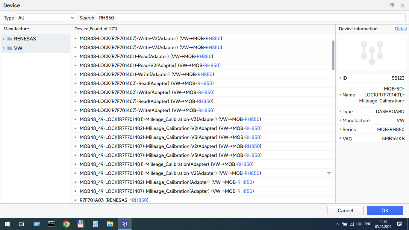

jeny 230 Опубликовано 4 апреля Поделиться Опубликовано 4 апреля 35 минут назад, vsvv сказал: Дякую за пораду, але мультік коштує 800 євро думаю він вміє працювати з такими процами с rh850 не умеет Ссылка на комментарий Поделиться на другие сайты Поделиться
PTSS 179 Опубликовано 4 апреля Поделиться Опубликовано 4 апреля 51 минуту назад, jeny сказал: с rh850 не умеет ну и накуя все карты открыл ??? человек так уверен был и уже почти заработок протратил не слушайте его - если нормальные руки, то многое можно RAZOR85 1 Ссылка на комментарий Поделиться на другие сайты Поделиться
vsvv 1 Опубликовано 4 апреля Автор Поделиться Опубликовано 4 апреля 1 час назад, jeny сказал: с rh850 не умеет Ссылка на комментарий Поделиться на другие сайты Поделиться

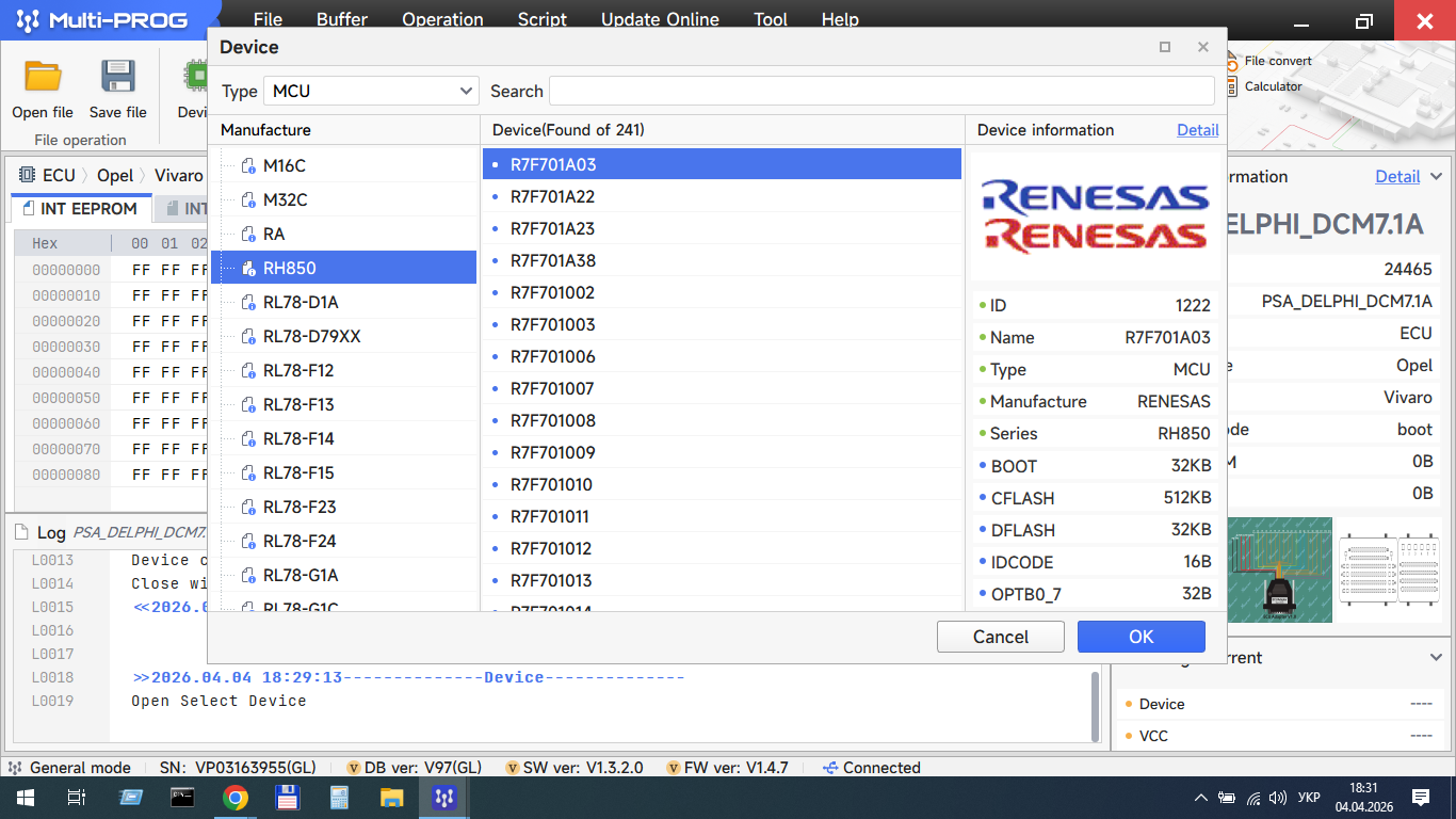

RAZOR85 564 Опубликовано 4 апреля Поделиться Опубликовано 4 апреля Наличие rh850 в списке прогера, не о чем не говорит. Вот если там есть надпись locked, то другое дело. Multiprog не плохой прибор, но в данном случае мимо. Ссылка на комментарий Поделиться на другие сайты Поделиться
Roma 198 Опубликовано 4 апреля Поделиться Опубликовано 4 апреля В щитку емуляция епрома, такшо щиток токо по обд чи бенч. Ссылка на комментарий Поделиться на другие сайты Поделиться
vsvv 1 Опубликовано 5 апреля Автор Поделиться Опубликовано 5 апреля 11 часов назад, RAZOR85 сказал: Наличие rh850 в списке прогера, не о чем не говорит. Вот если там есть надпись locked, то другое дело. Multiprog не плохой прибор, но в данном случае мимо. щось таке? Ссылка на комментарий Поделиться на другие сайты Поделиться
Roma 198 Опубликовано 5 апреля Поделиться Опубликовано 5 апреля Ви не зрозуміли, навіть якщо щиток ви вичитаєте, ви нічого там не зробите. Ссылка на комментарий Поделиться на другие сайты Поделиться
