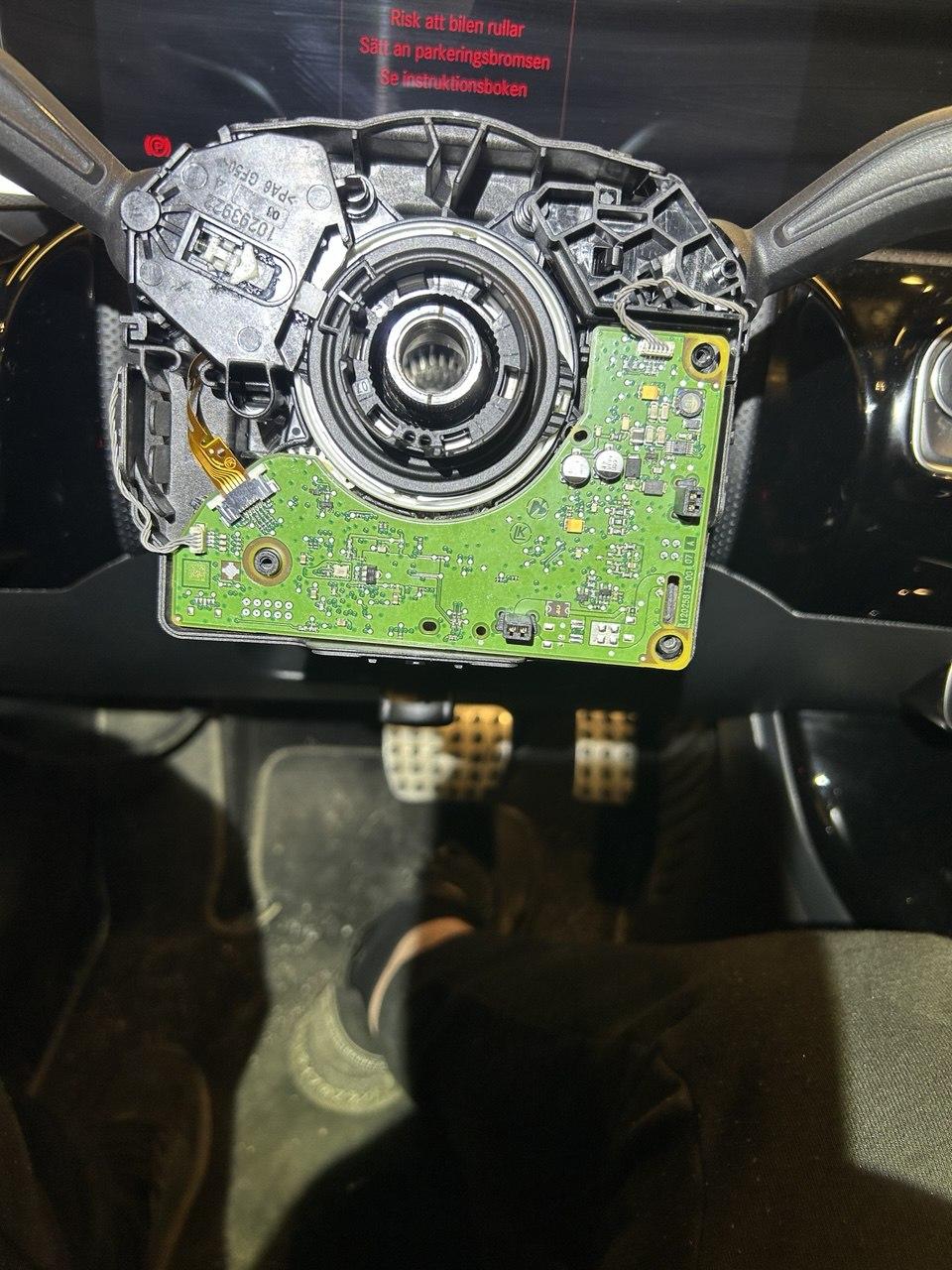

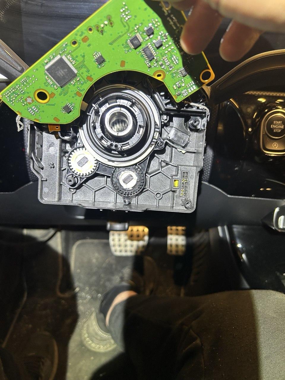

Коллеги доброго вечера! Может кто знает как правильно выставить шестеренки для датчика угла поворота рулевого колеса мерин CLK W118 2020года?
Я думаю что никто не знает. И на заводе скорее всего их ставят как попало, а потом прописывают расположение.
1 час назад, kuzmich сказал:
Слишком сложно..... проще поставить 2 магнита одинаково😀
Может подсказка будет в даташите на датчики.
Анекдот из жизни на эту тему. Авто какой то джип. Владелец полез туда незнаю почему. Крутил ставил ничего не помогало. Обратился ко мне. Посмотрел епрома нет там говорю закажи бу поставим. Приезжаю следующий раз - идет ко мне с бу и на пальце крутит))) Благо увидел в какую сторону, подключил к авто крутил в обратную и смотрел на датастрим и все запустилось.
