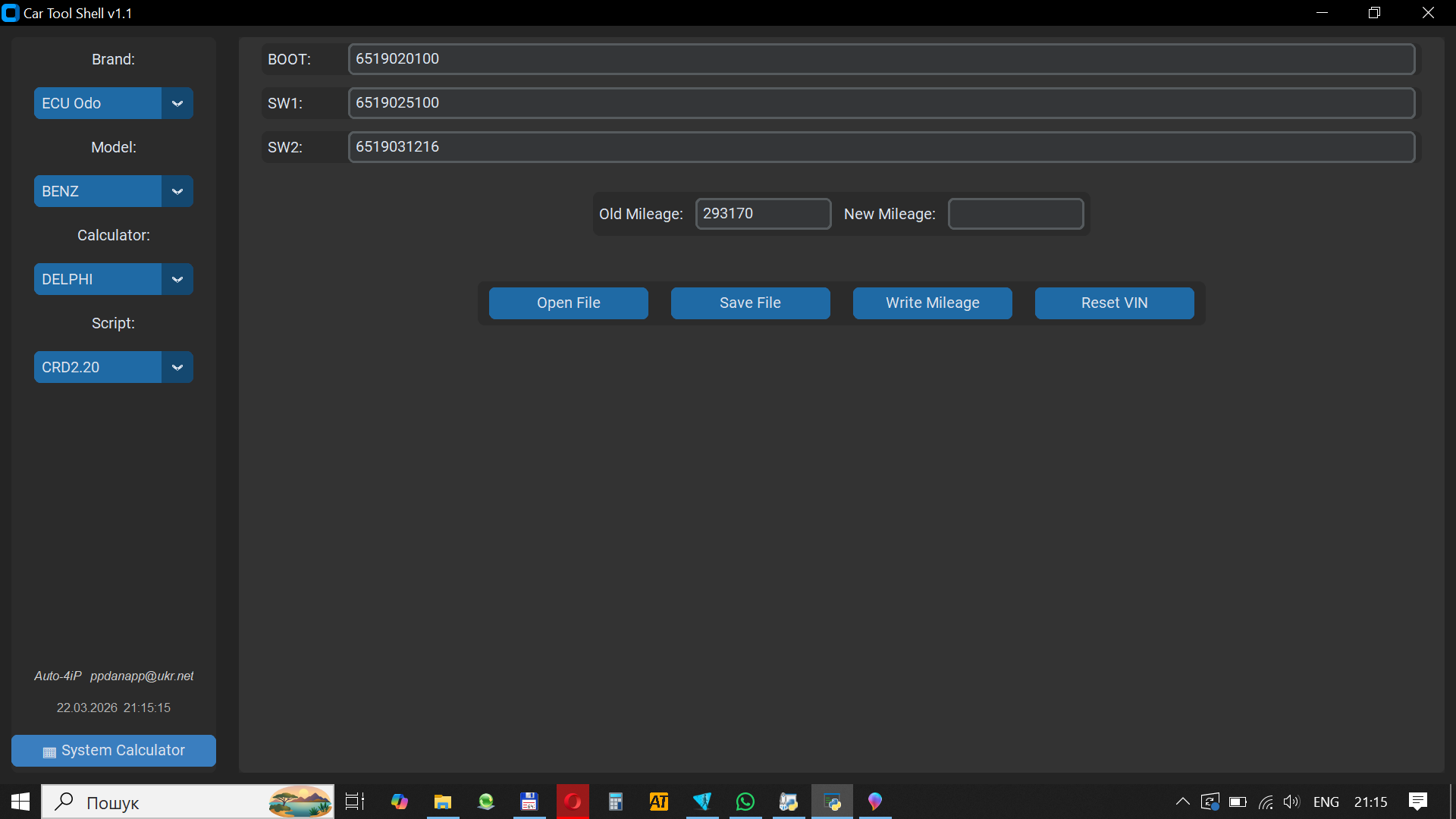

Roma 196 Опубликовано 22 марта Поделиться Опубликовано 22 марта По дампу можно моим софтом Ссылка на комментарий Поделиться на другие сайты Поделиться
