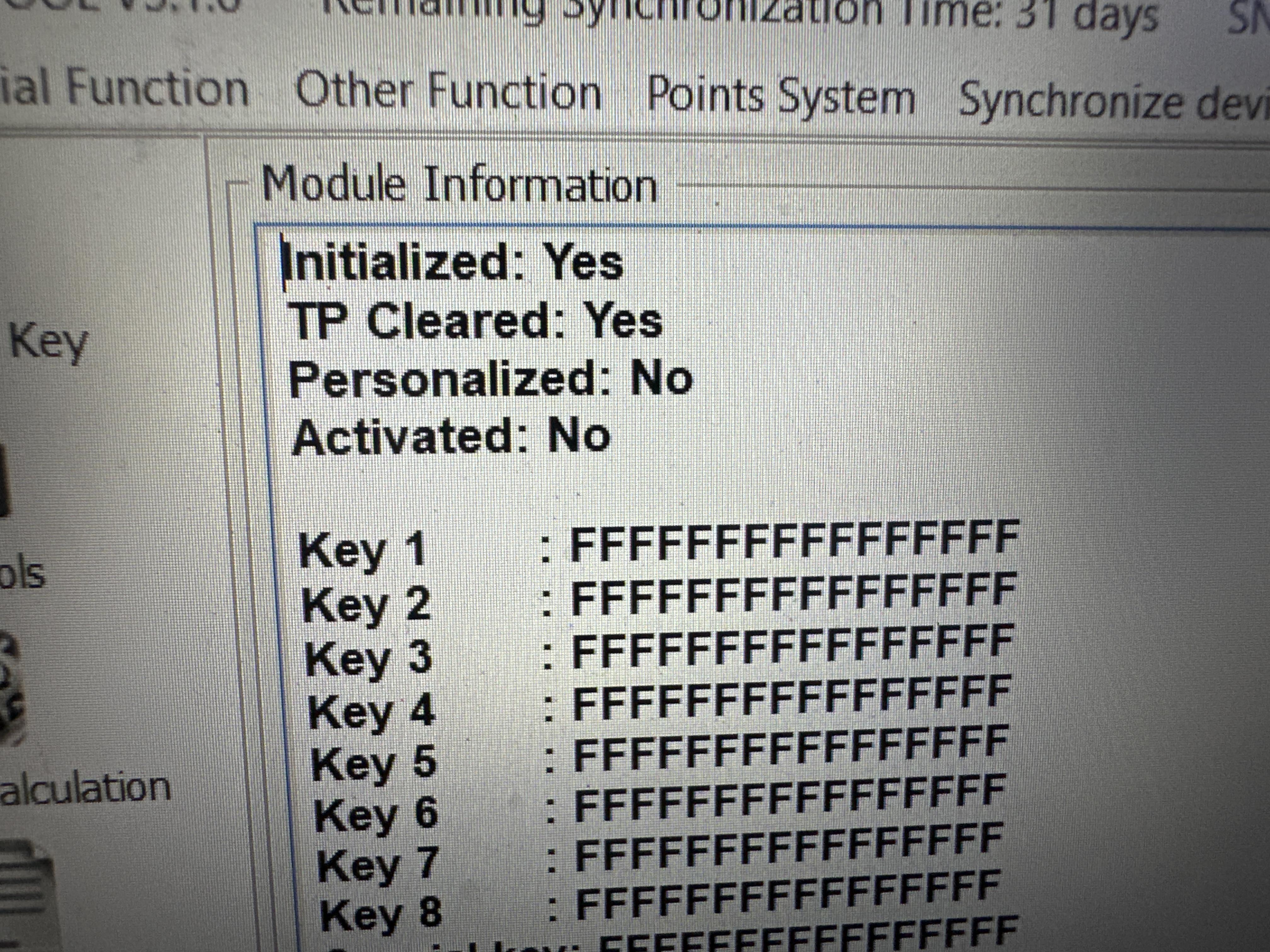

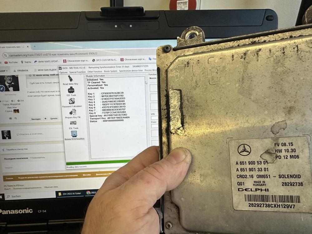

wagner 374 Опубликовано 2 марта Поделиться Опубликовано 2 марта недавно совсем делал crd2.16 WDD2042021F420223 - vvdi mb на столе обнулил. затем им же на авто через диаг разьем персонализация. кодировки вообде не трогал. завелось юез пррблем и ошибок. затем сделал scn на всякий случай, но думаю это не обязательно даже Ссылка на комментарий Поделиться на другие сайты Поделиться
vadik.exb 144 Опубликовано 2 марта Автор Поделиться Опубликовано 2 марта 1 час назад, wagner сказал: недавно совсем делал crd2.16 WDD2042021F420223 - vvdi mb на столе обнулил. затем им же на авто через диаг разьем персонализация. кодировки вообде не трогал. завелось юез пррблем и ошибок. затем сделал scn на всякий случай, но думаю это не обязательно даже Винкод смотрел чей осталася? Я также само делал. Но привязивал ведиамо Ссылка на комментарий Поделиться на другие сайты Поделиться
vadik.exb 144 Опубликовано 2 марта Автор Поделиться Опубликовано 2 марта 10 часов назад, MSS_Dmitry сказал: сначала персанализируй, потом должен переписаться. Ну я називаю персонализация та активация Ссылка на комментарий Поделиться на другие сайты Поделиться
wagner 374 Опубликовано 2 марта Поделиться Опубликовано 2 марта 3 часа назад, vadik.exb сказал: Винкод смотрел чей осталася? Ну прям что бы специально - не смотрел. Но! Я же потом прогнал scn online. А если бы там что-то чему-то не соответствовало, то меня бы послал Xentry ))) так что все нормально. 3 часа назад, vadik.exb сказал: Но привязивал ведиамо Возможно в этом проблема. Сделай все заново, но только cgdi. по сути vvdi и cgdi это братья близнецы, не должно быть великой разницы. у меня тот «больной» эбу где-то валяется - могу сфоткать завтра. Ссылка на комментарий Поделиться на другие сайты Поделиться

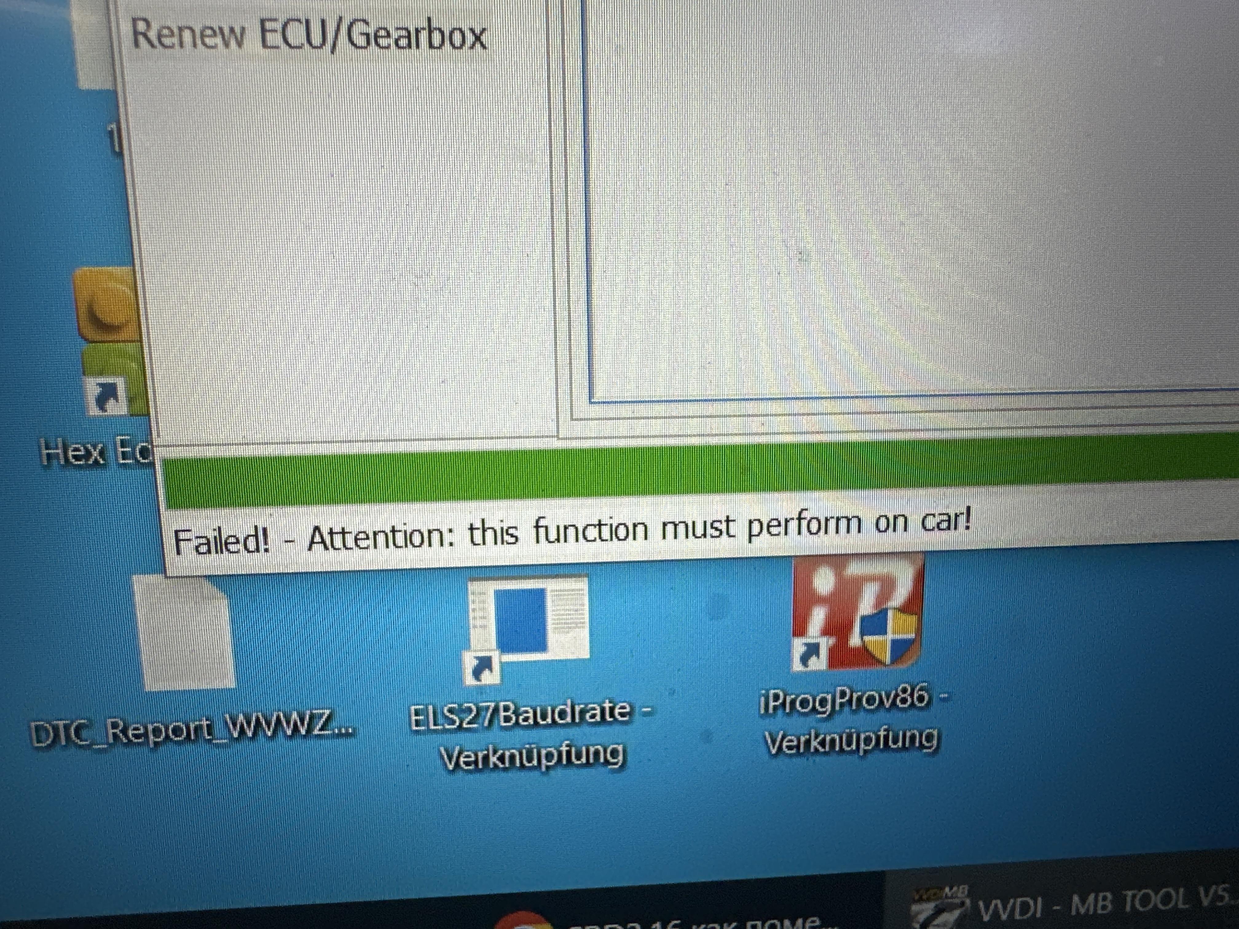

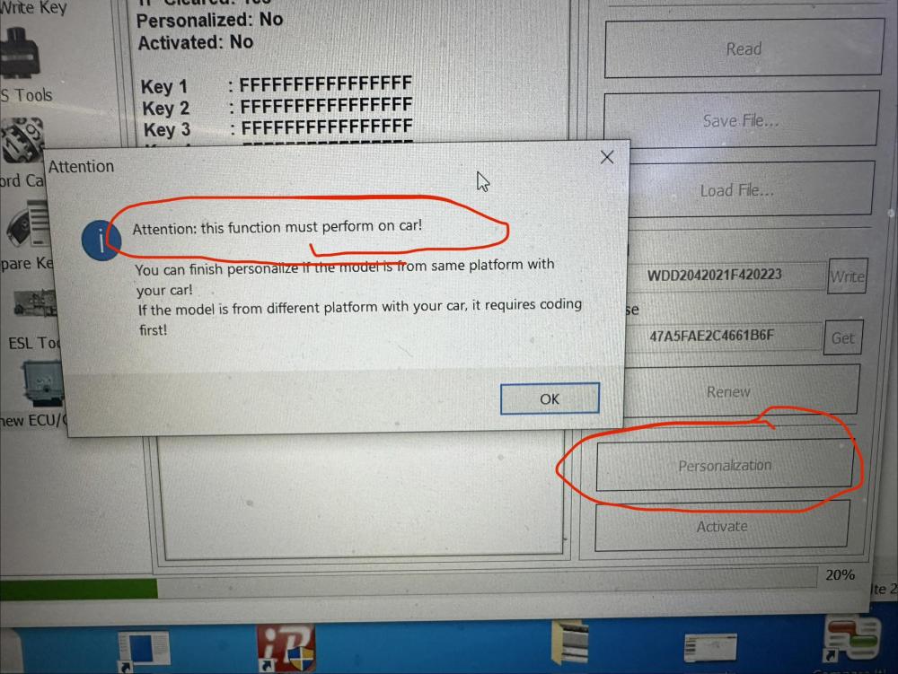

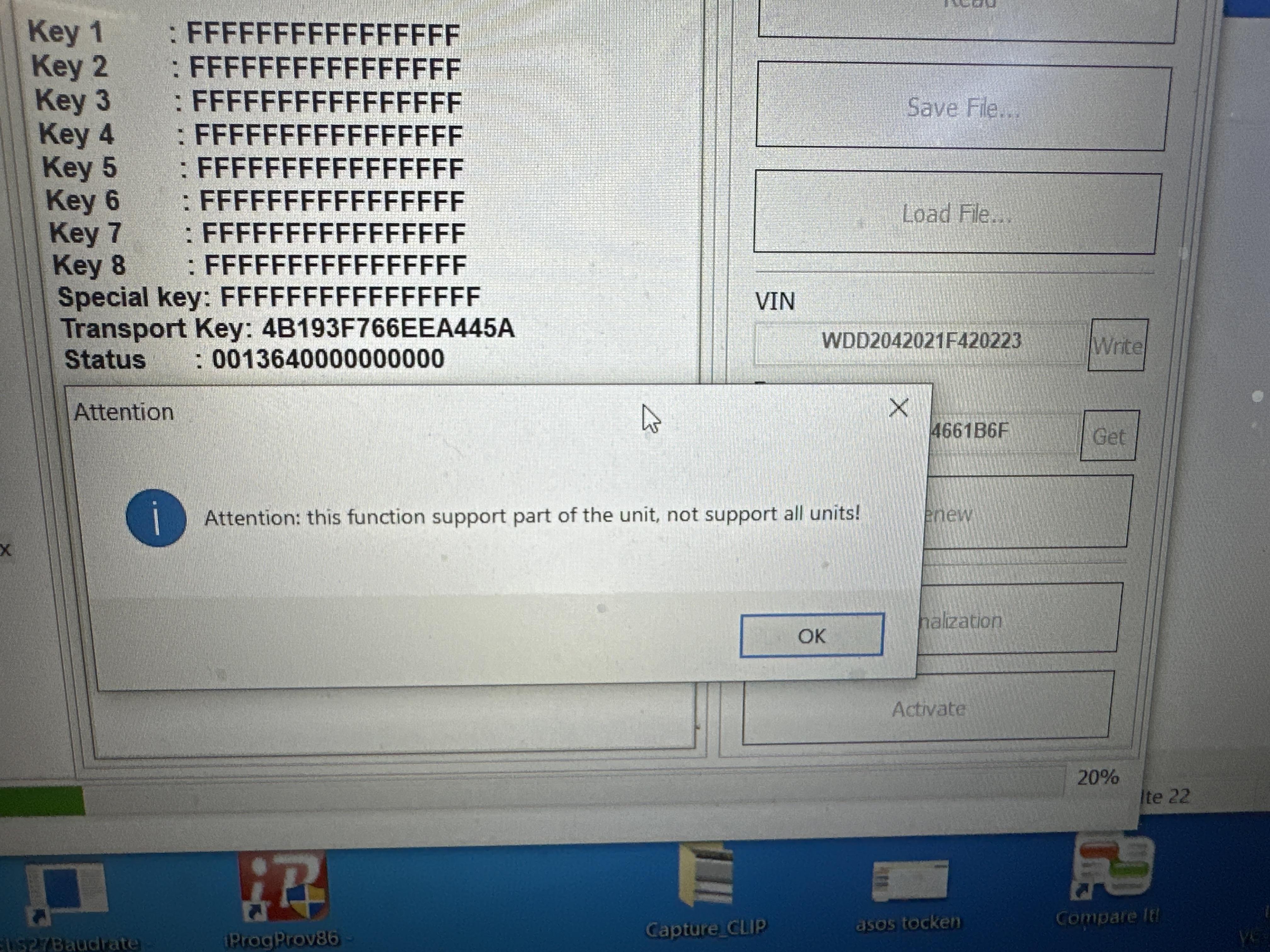

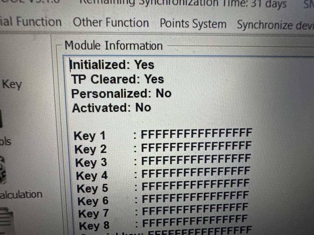

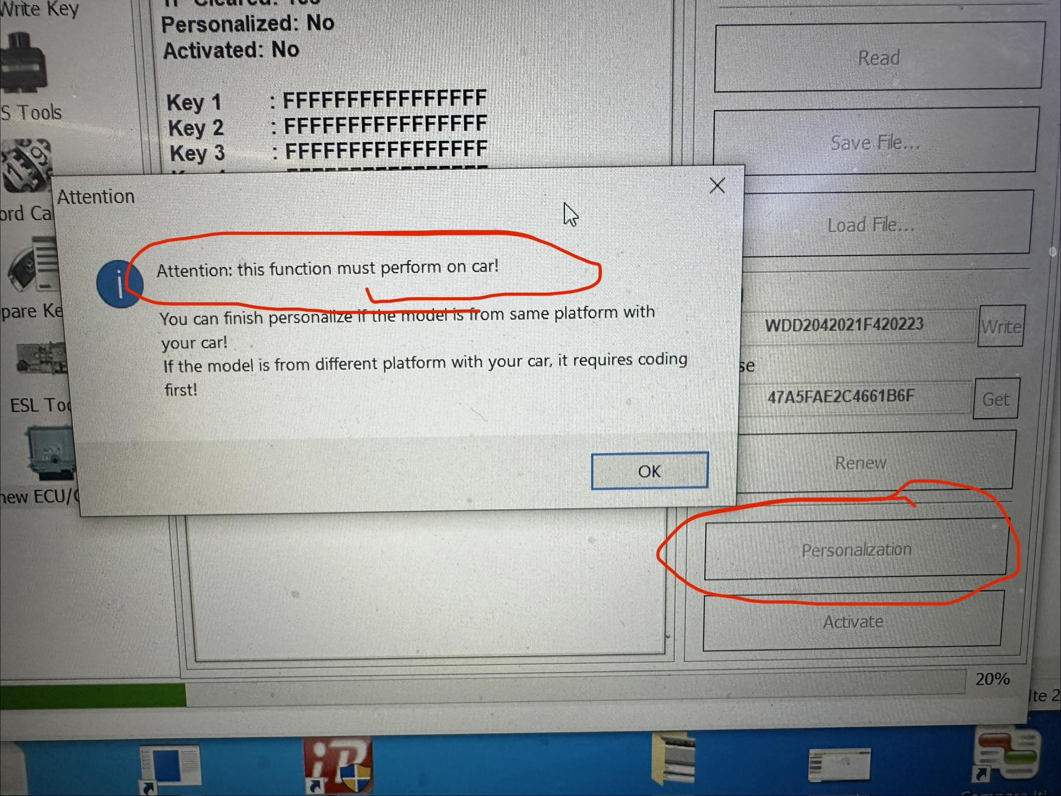

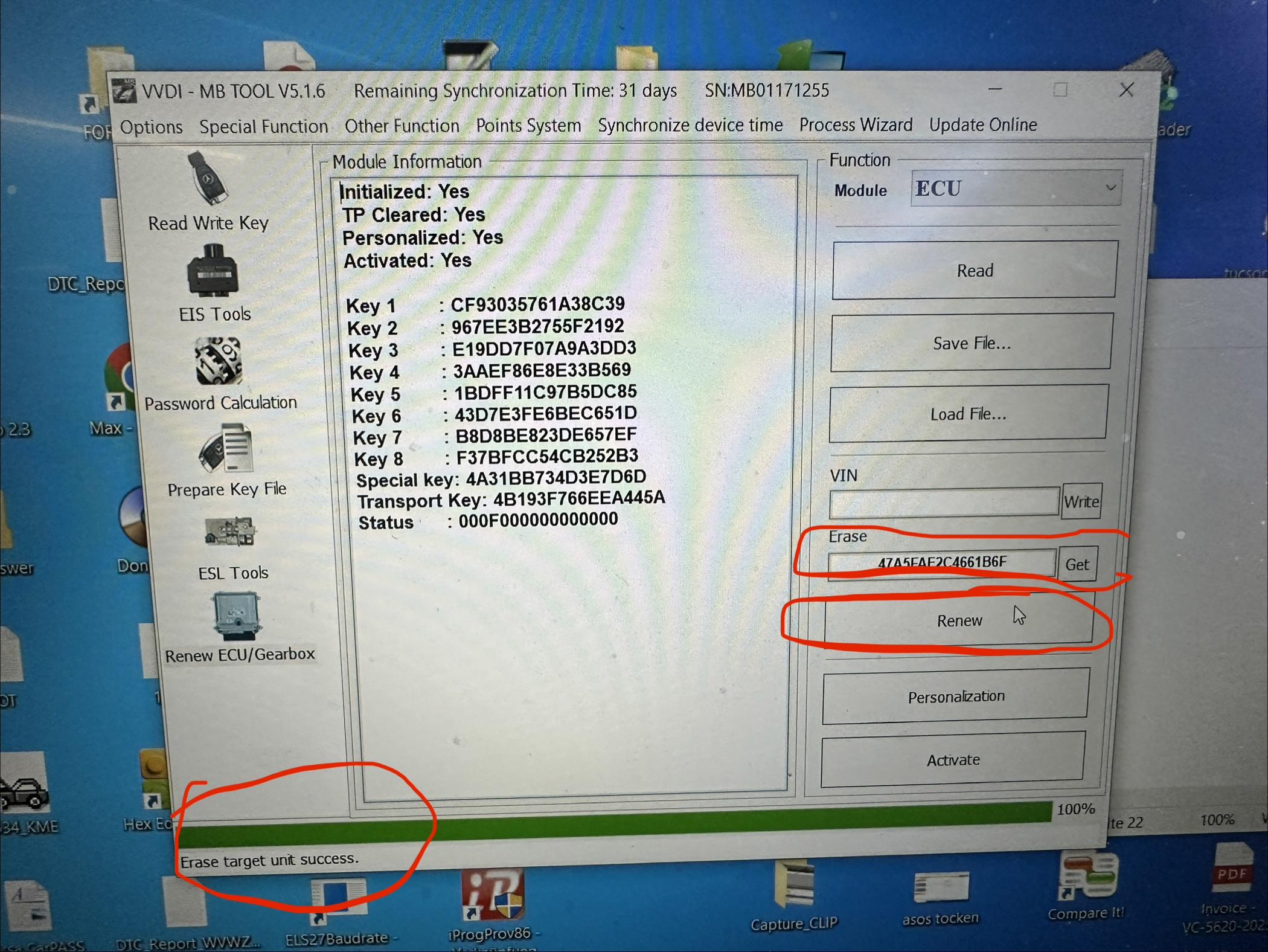

wagner 374 Опубликовано 2 марта Поделиться Опубликовано 2 марта 2 часа назад, vadik.exb сказал: Cgdi там есть только занулить и сделать файл для замка. Или я чтото неувидел ? У меня vvdi. Но насколько я понимаю- функционал у них идентичен. если завтра будет время, покажу на примере vvdi c crd2.16 vadik.exb 1 Ссылка на комментарий Поделиться на другие сайты Поделиться
