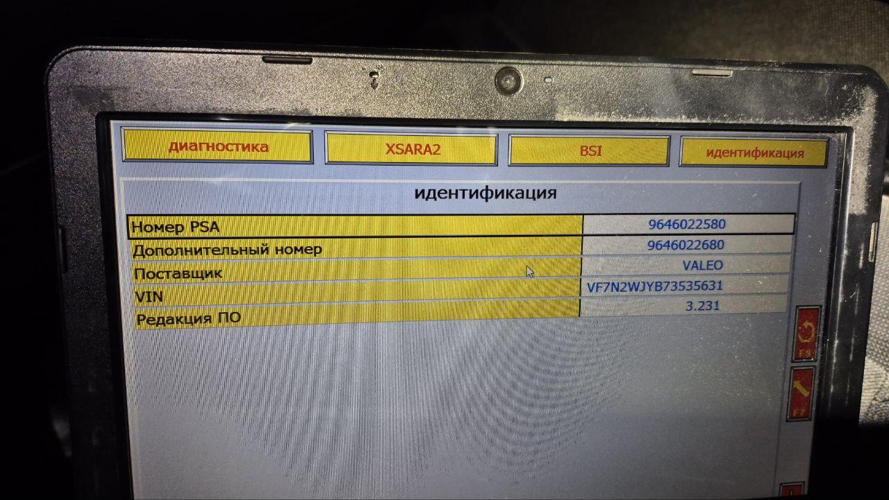

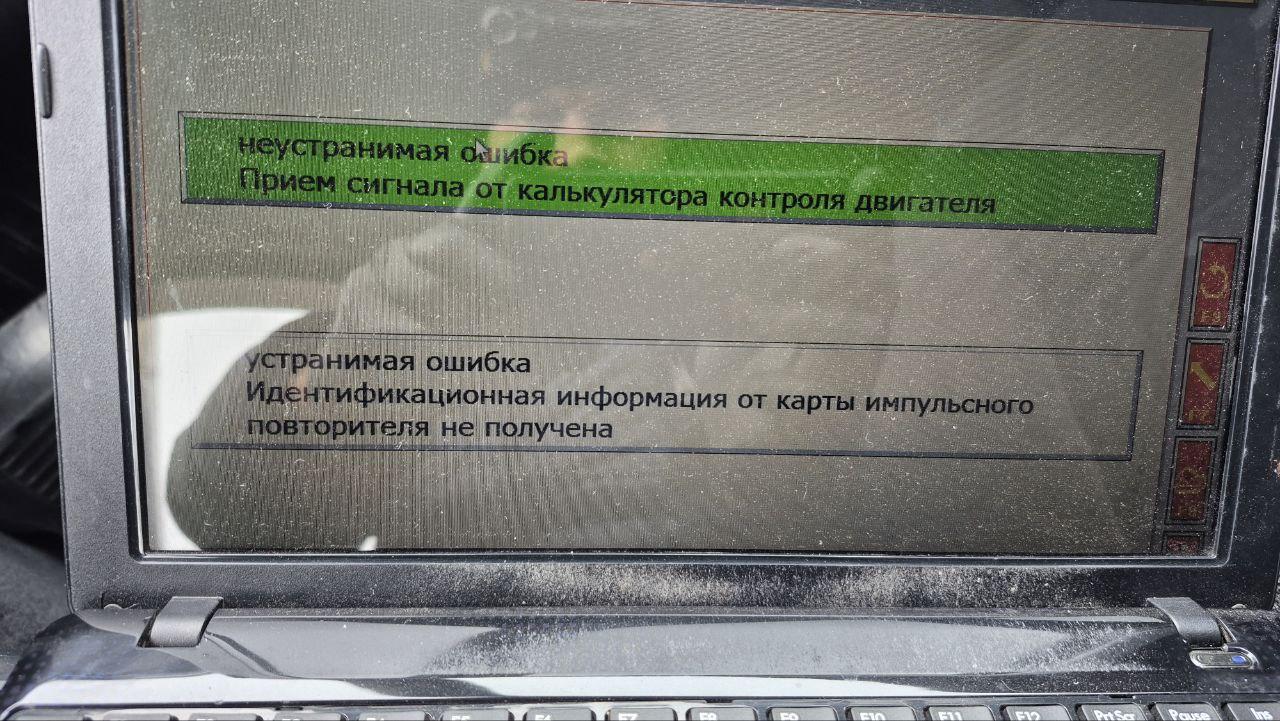

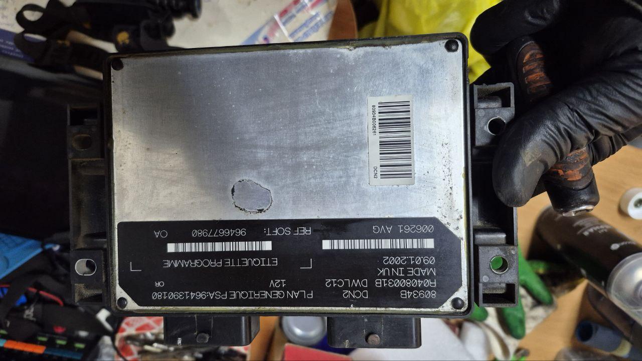

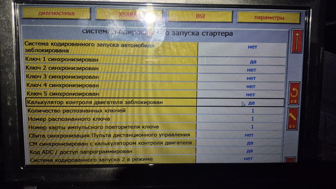

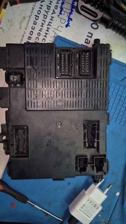

Всех приветствую! Нужна помощь с запуском авто Xsara 2001 год 1.9D DW8B. Блок двигателя DCN2 Lucas. BSI var C CN3. Предыстория: машину прикурили, потерялся радиоканал. Лексией через процедуру распознfвание ключа хотели поправить, запросило пин, процедуру отменили, машина больше не завелась. Пин я нашел внутри BSI 95040. Ключ и радиоканал успешно привязались, запуска нет. Провода между блоками двигателя и BSI проверил, в порядке. Лампа иммо в кнопке аварийки часто моргает, нет запуска в блоке двигателя ошибок нет, единственное в идентификаторах моторника смутили FF-ки в версии ПО (96FFFFF80).Прошу помочь на любой основе.
Может не "клапан иммо внутри тнвд", а иммо внутри клапана, который под броней на ТНВД. А то топик и ТНВД может разобрать ненароком.

Господа, благодарю за советы. Так и не удалось привязать клапан. Разрезал защитный кожух, заменил клапан на обычный, машина ездит, центральный замок с ключа работает.
