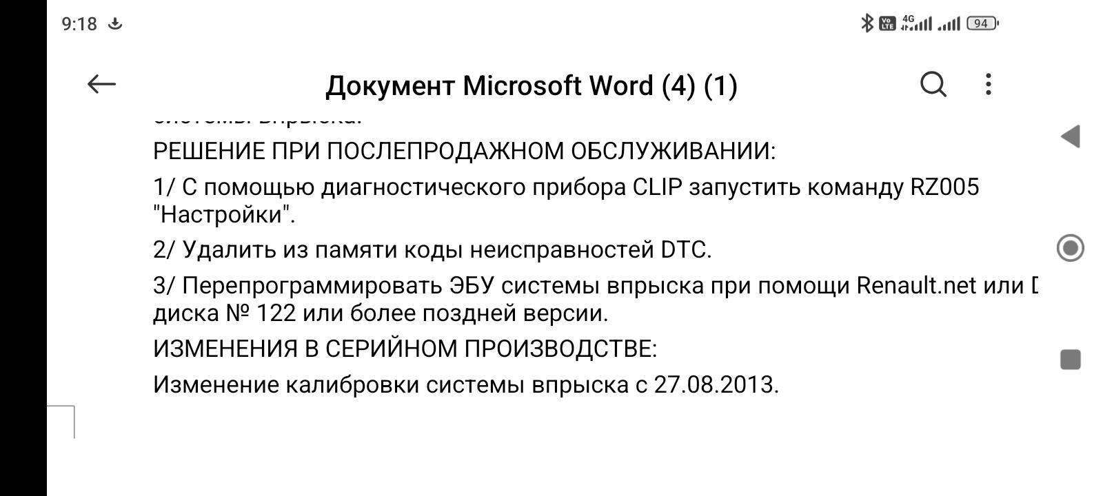

RAZOR85 564 Опубликовано 29 января Поделиться Опубликовано 29 января Если это она https://carmasters.org/topic/67861-renault-kangoo-008875-и-008866-высвечивает-ошибки/?do=findComment&comment=840362 То вот что там написано Ссылка на комментарий Поделиться на другие сайты Поделиться
Nurlan1 0 Опубликовано 29 января Автор Поделиться Опубликовано 29 января 53 минуты назад, Евгений83eeprom сказал: Там под капотом на стакане в районе предохранителей есть красная кнопка, проверь её. Там к сожалению нету ,но все же спасибо 52 минуты назад, RAZOR85 сказал: Если это она https://carmasters.org/topic/67861-renault-kangoo-008875-и-008866-высвечивает-ошибки/?do=findComment&comment=840362 То вот что там написано Спасибо большое, за информацию,но клипа су*** нету( Ссылка на комментарий Поделиться на другие сайты Поделиться
