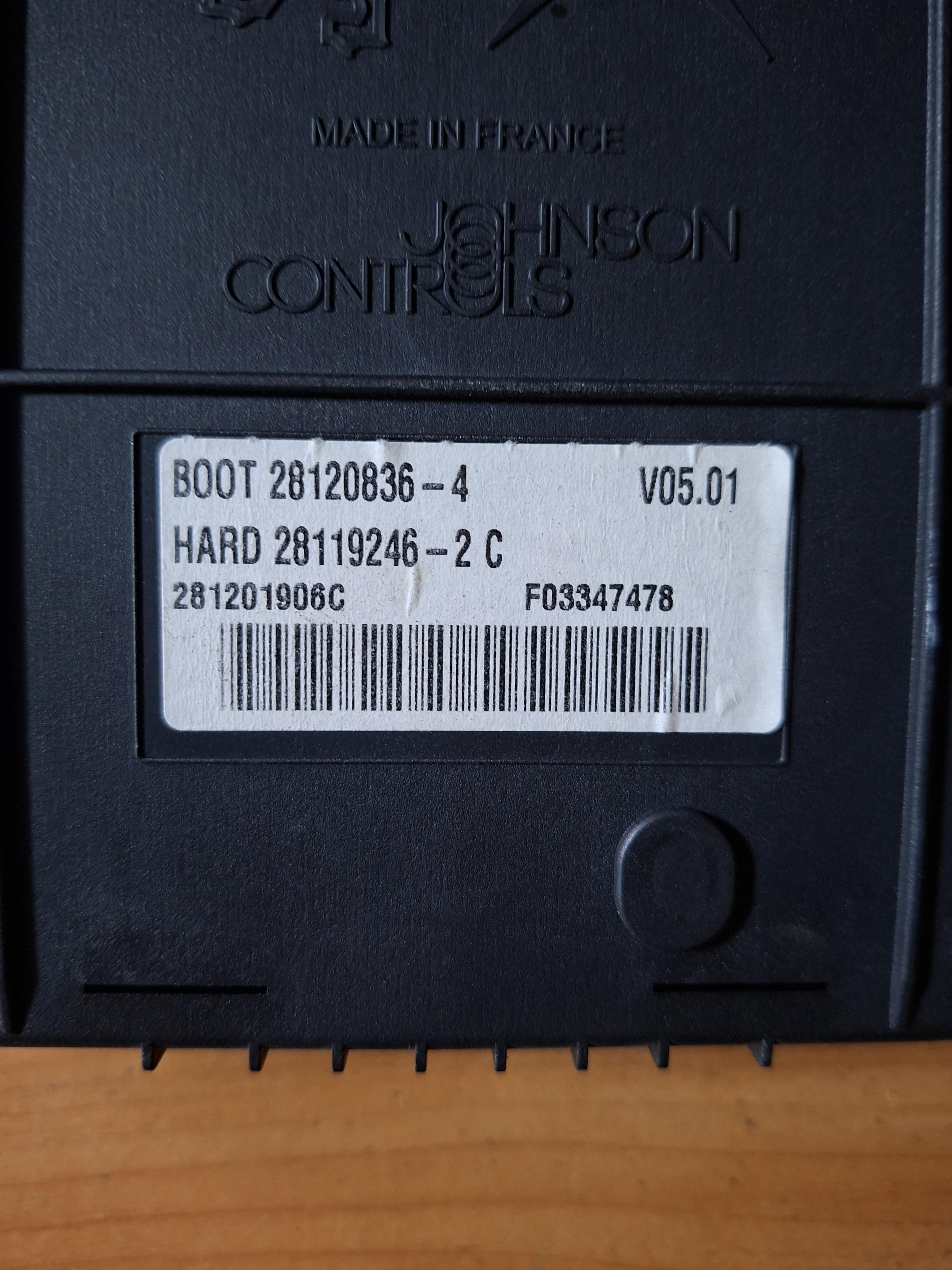

gluharenko 1025 Опубликовано 24 января Автор Поделиться Опубликовано 24 января Это шильды родного. 29 минут назад, Malina сказал: Посмлтрите на внутрянку старого и нового БСИ. Особое внимание обратите, одинаковое ли количество реле и силовых ключей. По харду они одинаковые с донором Берлинго 1.6 дизель, 2008г коробка механикака. Кодирую лексией. Ссылка на комментарий Поделиться на другие сайты Поделиться
UNGO 12 Опубликовано 24 января Поделиться Опубликовано 24 января У Вас во флеш программа под другой авто.Пробовать флеш переписать. Со старого блока есть возможность вычитать? Ссылка на комментарий Поделиться на другие сайты Поделиться

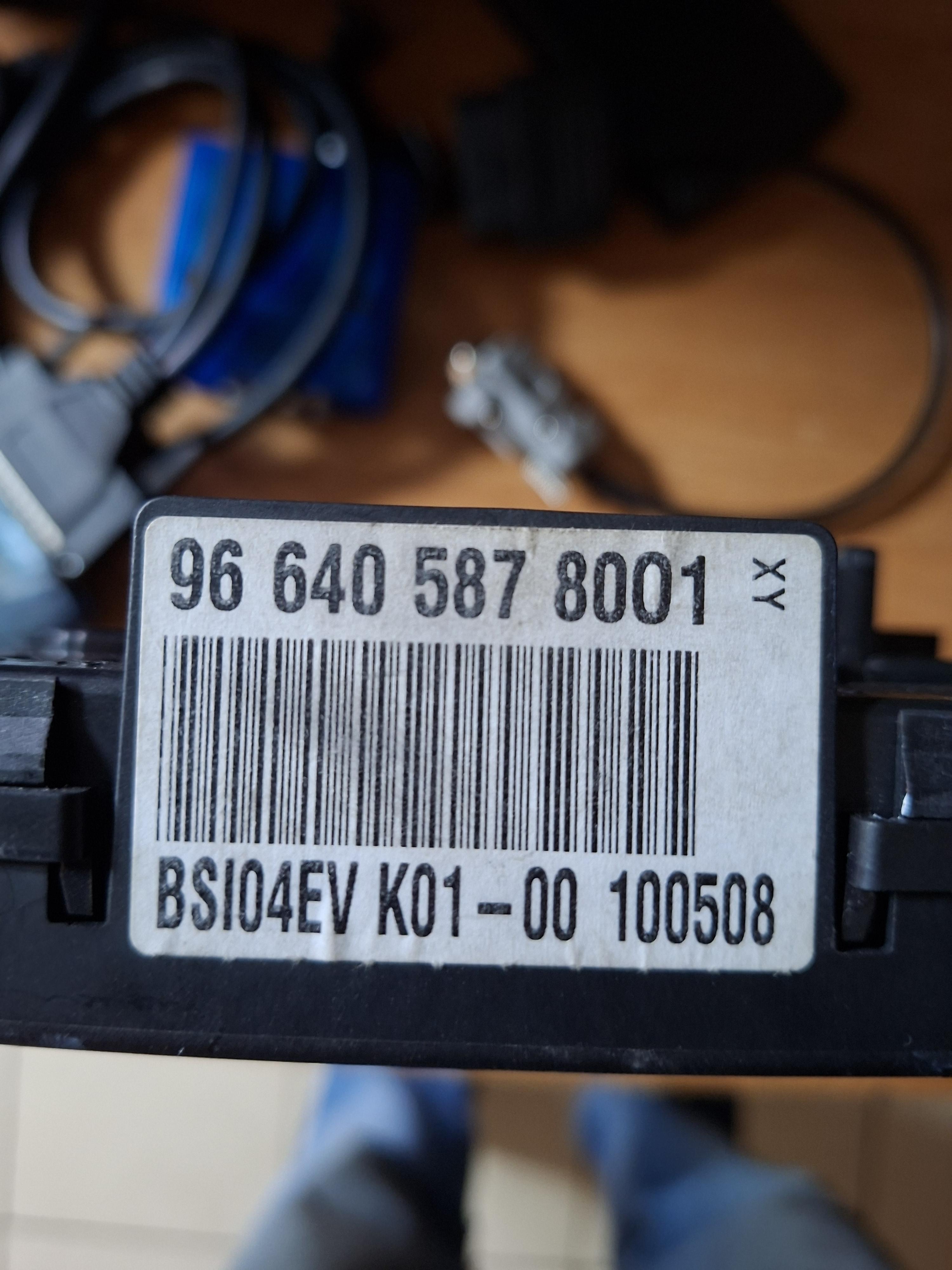

gluharenko 1025 Опубликовано 24 января Автор Поделиться Опубликовано 24 января Шильд донора. Забыл перед установкой обратную сторону сфоткать 11 минут назад, UNGO сказал: У Вас во флеш программа под другой авто.Пробовать флеш переписать. Со старого блока есть возможность вычитать? Нету, по кану он не о зывается. Там тыкали плюсы куда попало Я тут у себя по базе клиентов нашел подходящий по комплектации берлинго. Сейчас позвоню и гляну что там за блок.читану проверю. Ссылка на комментарий Поделиться на другие сайты Поделиться
