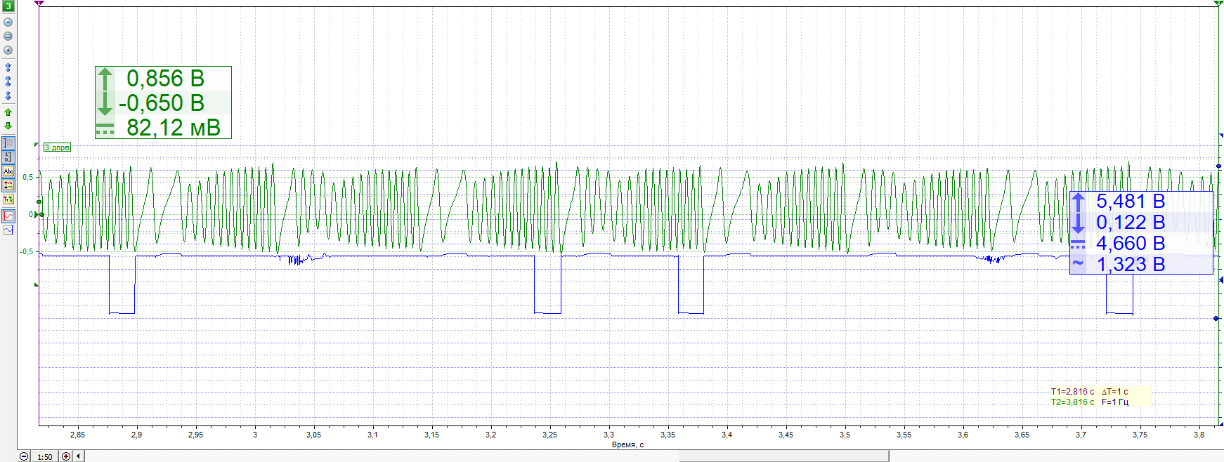

Нужна осциллограмма синхронизации Suziki Jimny G1.3BB 2004
Перейти к решению Решено KostaDiagnosta,
Опка не могу найти, везде только с двумя датчиками Холла. У меня ДПКВ еще индуктивный.
Тачка не заводится, не импульсов на форсунки, иммо на эмуляторе
Сейчас вот так
Привет. Рано вал стоит. И какие то подозрительные скачки "зубьев" ДПКВ в одном и том же месте. Зубы там не погнуты??
46 минут назад, Виджар сказал:
Привет! Да, уже дал задание мотористу пересмотреть валы. Надеюсь этот от WAGON R подойдет
  • Решение
