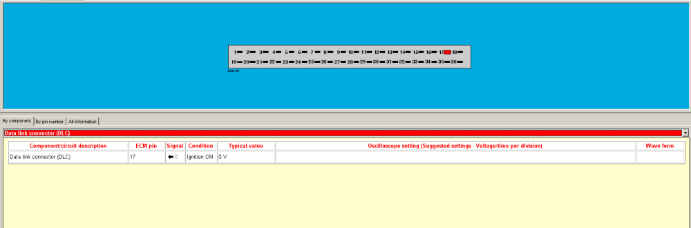

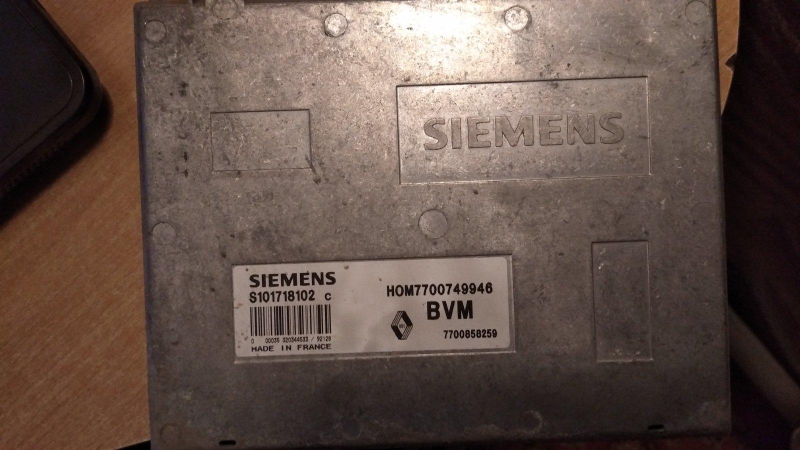

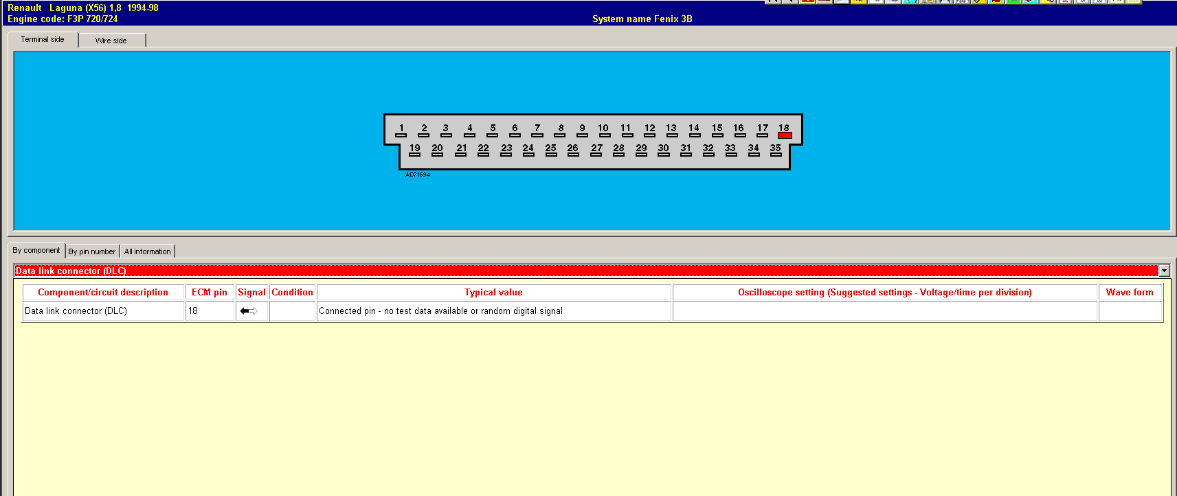

Олег-startgas 11 Опубликовано 4 января Поделиться Опубликовано 4 января Вечер добрый. Подскажите пожалуйста, как подключиться к этому блоку на столе. В хелпах SM2 я не нашел этого блока. Ссылка на комментарий Поделиться на другие сайты Поделиться
8VoltS8 93 Опубликовано 4 января Поделиться Опубликовано 4 января 17 пин k линия. В автодате все есть. Ссылка на комментарий Поделиться на другие сайты Поделиться

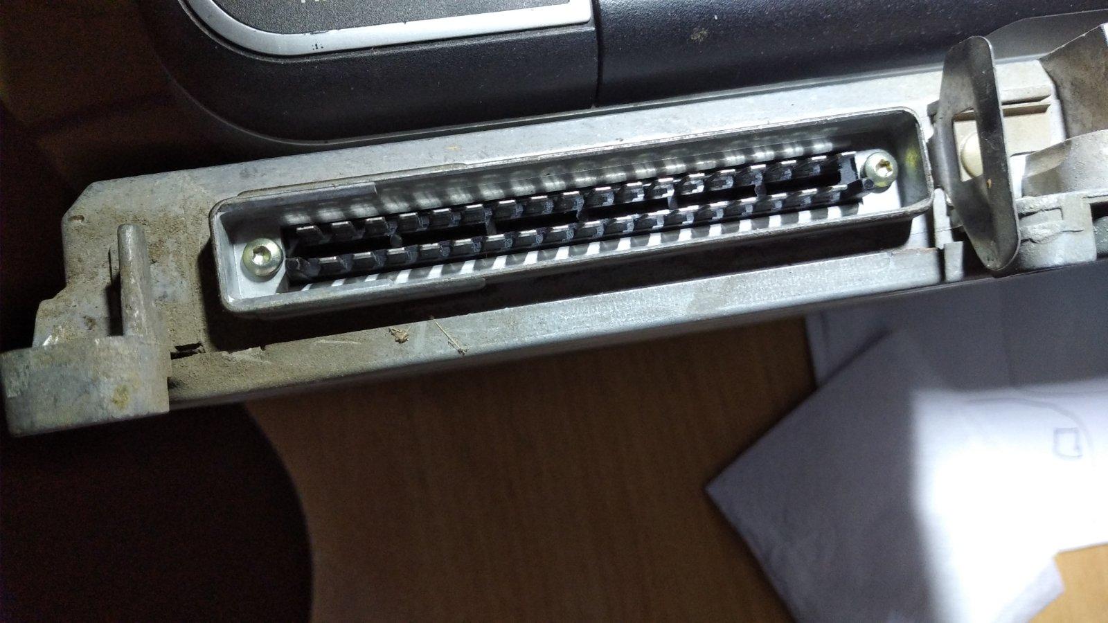

Олег-startgas 11 Опубликовано 4 января Автор Поделиться Опубликовано 4 января На столе к нему подключиться можно через адаптер К-line, и с помощью какой программы? А на этом блоке 35 контактов. Ссылка на комментарий Поделиться на другие сайты Поделиться

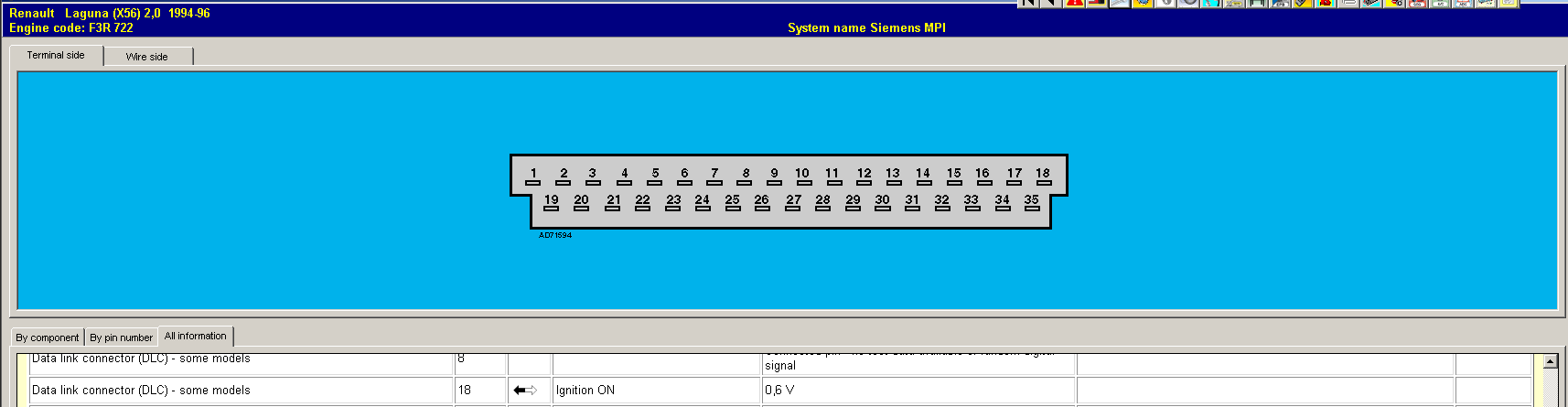

Олег-startgas 11 Опубликовано 4 января Автор Поделиться Опубликовано 4 января Спасибо! Поправьте пожалуйста если где то ошибся. 18-к линия,(8-это L-line) 13 это + и земля 20-й. Или я что то в аббревиатуре путаю? К сожалению есть ноут и ПК. И ни на одном автодату установить не получилось. Виртуалка работает не правильно. На ПК АМД процессор. А на ноуте Интел, но старенький и чего то там не поддерживает для корректной работы виртуальной программы. Ссылка на комментарий Поделиться на другие сайты Поделиться

Pavelzt 6 Опубликовано 4 января Поделиться Опубликовано 4 января 1 и 2 масса 4 +12 В постоянка (30 кл) 20 и 30 +12 В (15 кл. от замка) 18 и 8 диагностика, где К и Л думаю сам найдёшь fenix_3b.pdf Олег-startgas 1 Ссылка на комментарий Поделиться на другие сайты Поделиться
