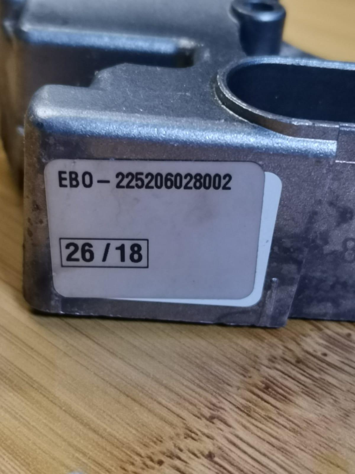

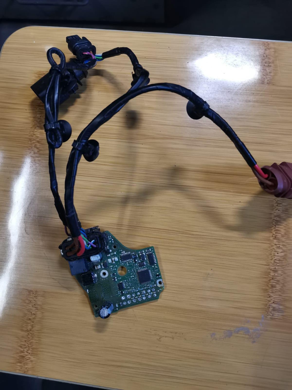

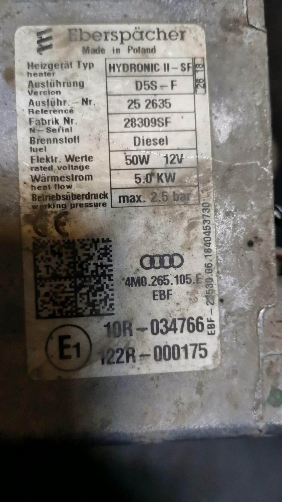

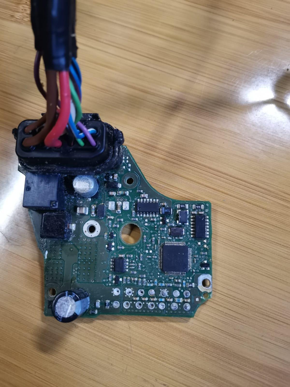

Впервые попал в ремонт такой блок управления от ауди. IMG-20251222-WA0004.thumb.jpg.03f760866ec2bb893f46c8b5cb7d51b2.jpgIMG-20251218-WA0005.thumb.jpg.56a1e4af8e9d0f9529a1e3474003db01.jpgIMG-20251222-WA0005.thumb.jpg.ca15bad2e09f378f92a934d834825c5c.jpgНе выходит на связь по can шине, и по к линии тоже. Реле не щёлкает. Плата сама в отличном состоянии. Подскажите, прошивка у него в процессоре? Eeprom нет? Предыдущие ваговские блоки успешно ремонтировали и прошивали, а с этим зависли.
Предлагаю отдать тому кто знает где еепром!
Вот здесь и еепром и Флэш
Только какая невидно.

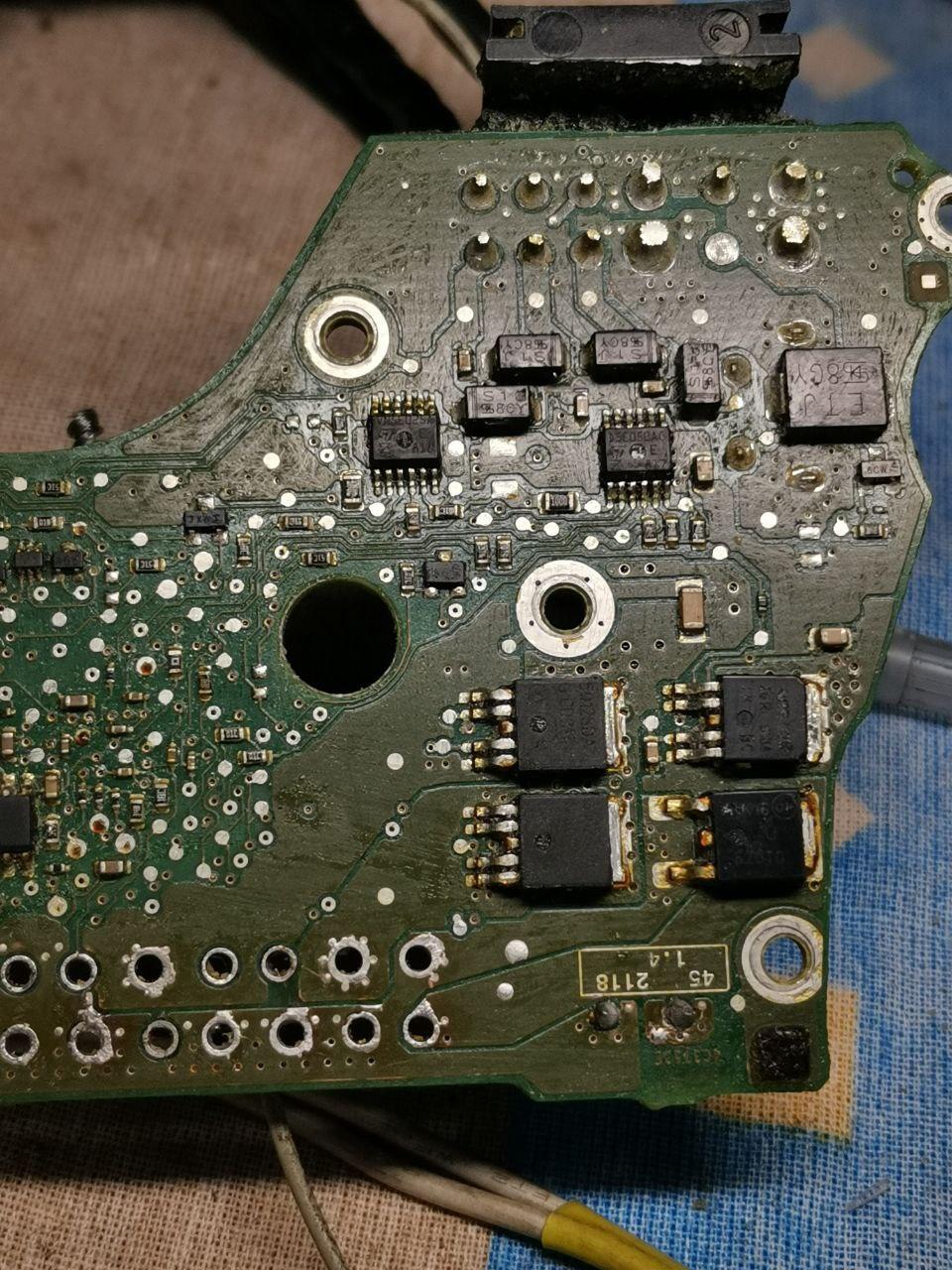

Ауди почему то по JE не отвечают, по CAN видятся. Картинка не полная, нет еепрома возле LIN трансивера?
Нет там еепрома, все в mpc/spc. Лезут рукожопы и гробят рабочие блоки. Им ещё рано дохнуть своим ходом.
38 минут назад, ulver сказал:
Во как. То есть к линию искать бесполезно? Именно в этих блоках?
Нет, eeprom нет на плате.
18 часов назад, Key Master сказал:
И чем мотю будете читать раз решили? (Что из оборудования есть? CH341 не подходит.)
Проц spc5604b. Freescale. Читать его пока нечем. Что ch431 не пойдёт в курсе. Но пока как бы надеюсь что до этого не дойдёт. Заранее пытаюсь разобраться.
