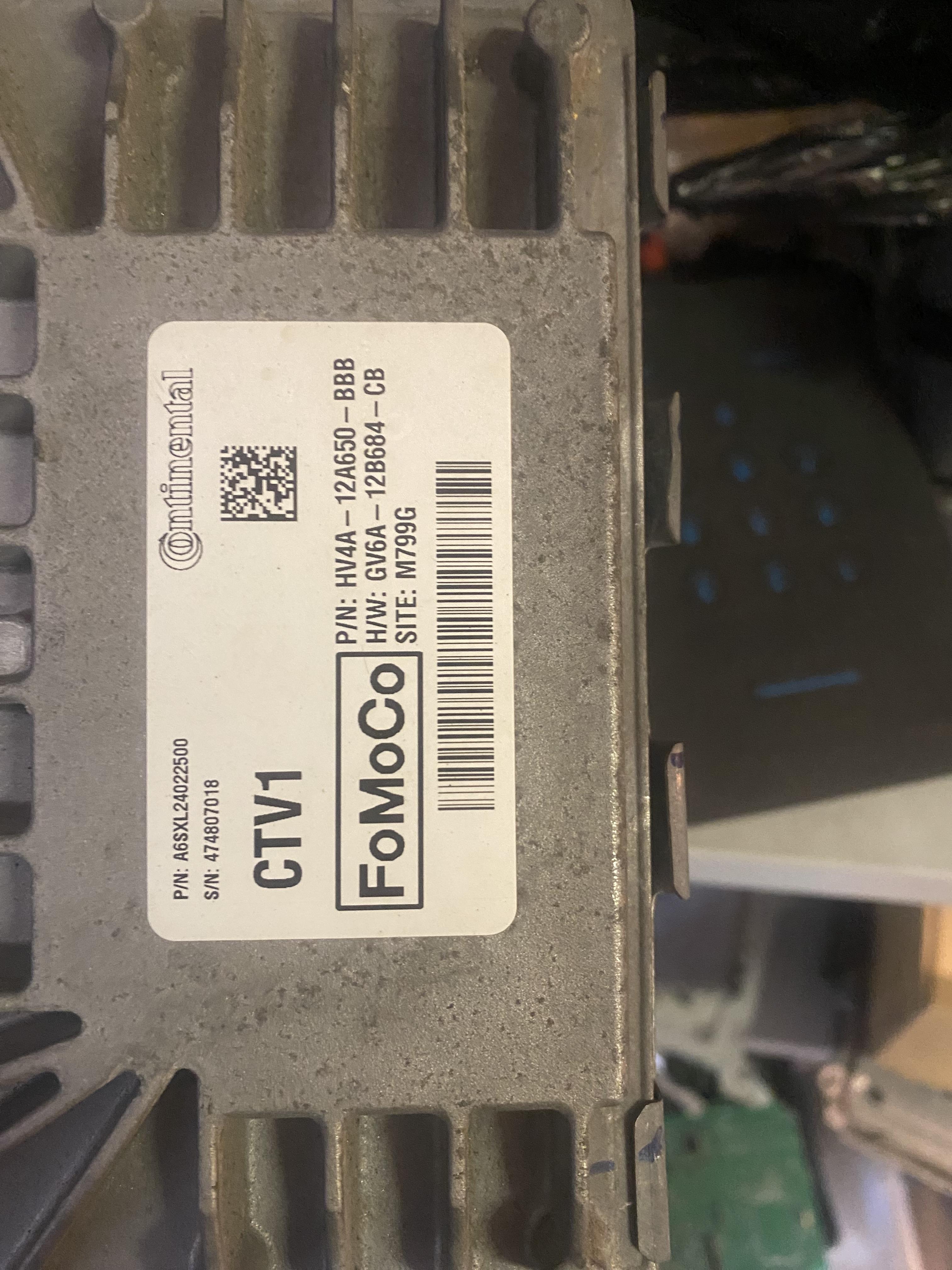

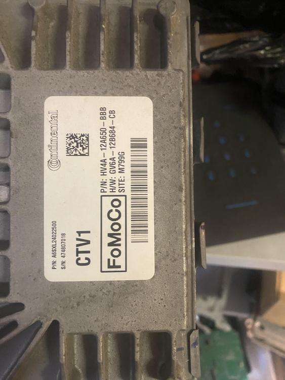

Romago 4 Опубликовано 2 января Поделиться Опубликовано 2 января Сдох проц прошивка съехала , буду премного благодарен Ссылка на комментарий Поделиться на другие сайты Поделиться
RAZOR85 521 Опубликовано 2 января Поделиться Опубликовано 2 января Ну раз идентов нет HV4A-14C204-BBB.rar Ссылка на комментарий Поделиться на другие сайты Поделиться
Romago 4 Опубликовано 3 января Автор Поделиться Опубликовано 3 января Спасибо! Попробую Ссылка на комментарий Поделиться на другие сайты Поделиться
Romago 4 Опубликовано 4 января Автор Поделиться Опубликовано 4 января Ребят вот какой вопрос. Как оказалось в моем блоке слетел еепром в tc1791 , еепром с другого блока залил , может в СПб кто сможет иммо прописать в этой тачке ? Ссылка на комментарий Поделиться на другие сайты Поделиться
RAZOR85 521 Опубликовано 4 января Поделиться Опубликовано 4 января Уважаемый моя помощь закончилась на прошивке, хотя и так было ясно, что там слёт еепром. Но я не в СПб, так что ждите помощи по месту. Ссылка на комментарий Поделиться на другие сайты Поделиться
