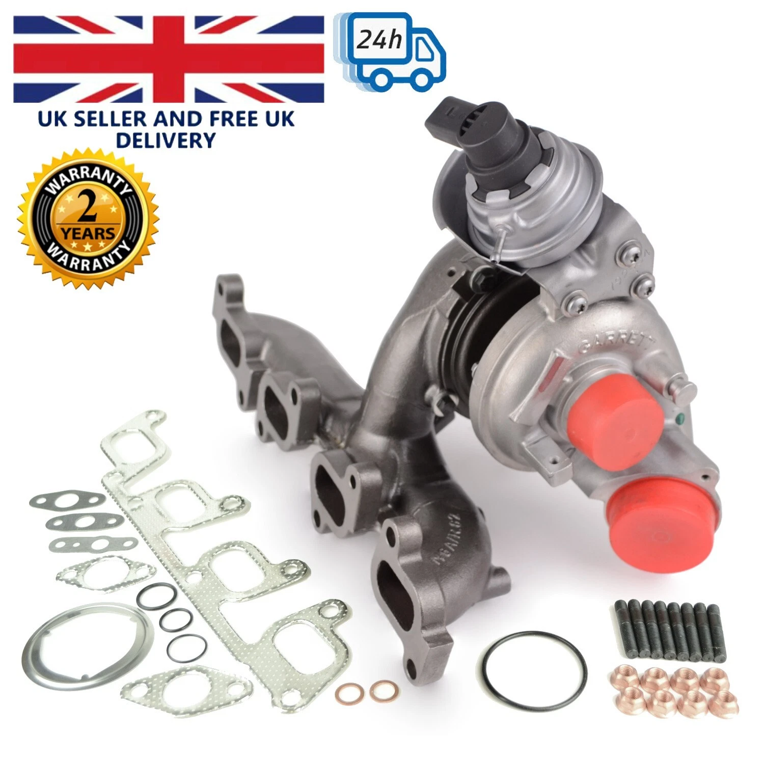

pcichas 314 Опубликовано 27 декабря, 2025 Поделиться Опубликовано 27 декабря, 2025 Привет. потерял весь день, как говорят не эконом клиента деньги. Автомобиль с аукциона, куплен как есть. После двух минут работы двигателя турбина выключается, программно ECU. По показанием мультиметра всё чётко, на заглушенном авто 0.6в на заведенном 3.4в. По показанием диагностики не заведенная ±4 В, заведённая ±1,2 В. Получил комплект турбо и ECU SKODA. Подсоединил вакуум, и датчик положение турбины. Параметры остались прежними. Подключил ECU skoda. мультиметра на заглушенном авто 0.6в Сделать вакуум 3.4в диагностики на заглушенном авто 0.6в Сделать вакуум 3.4в ок думаю ECU виновник. Переношу иммо и flash Диагностические показания ±4 В, рабочее напряжение ±1,2 В. возможно заменён мотор с другого типа турбиной? ORG ECU: SW: 03L906023PT SW upg.: 03L906023PT 9978 DONOR: SW: 03L906023AG SW upg.: 03L906023AG 9979 Я попытался отключить иммобилайзер. Турбо работает, но машина заводится только если подать положительное напряжение на стартер. Ссылка на комментарий Поделиться на другие сайты Поделиться

Alpine ua 341 Опубликовано 27 декабря, 2025 Поделиться Опубликовано 27 декабря, 2025 Так донор с шкоди А5), ничего там переносить не нужно), пролить frf и на иммо офф можно пробовать Турби у их одинаковие, софт не тот Ссылка на комментарий Поделиться на другие сайты Поделиться

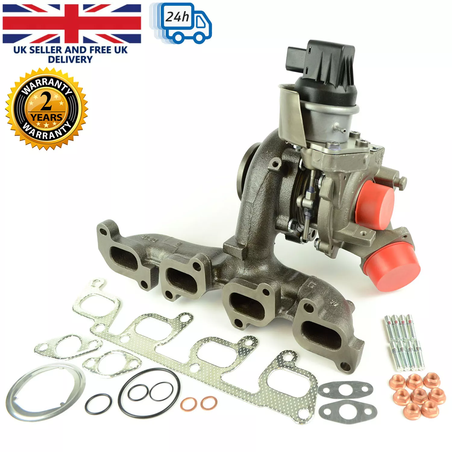

pcichas 314 Опубликовано 28 декабря, 2025 Автор Поделиться Опубликовано 28 декабря, 2025 15 часов назад, stutterer сказал: фулл с донора и оригинала ORG.rar DONOR.rar 14 часов назад, lonqlife сказал: клонировать можно с переносом иммо даты из старого в новый эбу Пробовал, вот это решение Cloned ORG.Adapt.EPR и флаш с org, тогда турбо параметры неверно. 13 часов назад, Alpine ua сказал: иммо офф можно пробовать Пробовал, иммо офф турбо работает нормально, но нету управления стартером. три варианта: 1 Immo-off-csokay.mpc 2 Immo-DTC-off-csokay.mpc 3 Immo-DTC-off-V2-csokay.mpc 14 часов назад, Alpine ua сказал: Турби у их одинаковие на автомобиле возможно должна быть такая Ссылка на комментарий Поделиться на другие сайты Поделиться

pcichas 314 Опубликовано 29 декабря, 2025 Автор Поделиться Опубликовано 29 декабря, 2025 Я подключил турбо второго типа. По показанием мультиметра, на заглушенном авто 3,2в на заведенном 0,7в. По показанием диагностики, на заглушенном авто 1,8В, заведённая 4.3В. Но работает полчаса, ECU не выключает турбину. Показание ECU диагностики и МУЛЬТИМЕТРА, как будто в зеркальном отражении. Ссылка на комментарий Поделиться на другие сайты Поделиться

pcichas 314 Опубликовано 29 декабря, 2025 Автор Поделиться Опубликовано 29 декабря, 2025 Спасибо, но тот комплект вернул, получил новой комплект с второго типа турбиной и в придачио ECU. показание турбины в обоих ORG и ДОНОР ECU одинаковые. Наверно предложу клиенту поменять турбо. и посмотрим как себя поведёт авто. Ссылка на комментарий Поделиться на другие сайты Поделиться
