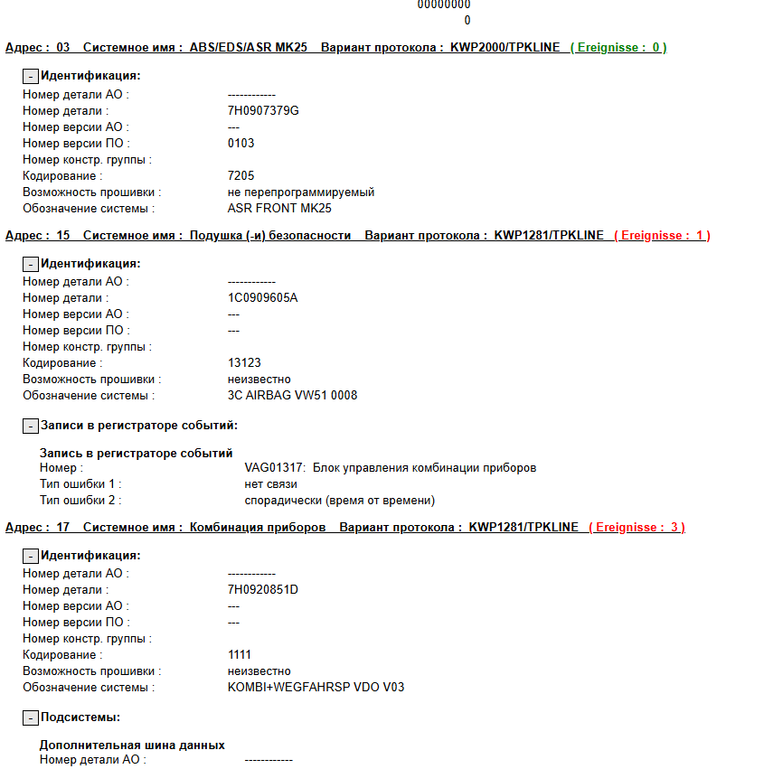

Serega33 2 Опубликовано 20 декабря, 2025 Поделиться Опубликовано 20 декабря, 2025 Сможет кто поправить дамп приборки чтобы брала скорость с АБС? 7H0920851D KOMBI+WEGFAHRSP VDO V03.BIN Ссылка на комментарий Поделиться на другие сайты Поделиться

anisimov83 396 Опубликовано 21 декабря, 2025 Поделиться Опубликовано 21 декабря, 2025 10 часов назад, Serega33 сказал: Сможет кто поправить дамп приборки чтобы брала скорость с АБС? 7H0920851D KOMBI+WEGFAHRSP VDO V03.BIN 2 kB · 0 загрузок Думаю глубоко в дамп полез Сравниваем кодировки для начала Тест по всему авто тоже сюда Ссылка на комментарий Поделиться на другие сайты Поделиться
Serega33 2 Опубликовано 21 декабря, 2025 Автор Поделиться Опубликовано 21 декабря, 2025 8 часов назад, RAZOR85 сказал: Вот это не смущает "лампа абс зажглась но спидометр так и не ожил"? Там были ошибки по двум датчикам абс, проводку восстановил, ошибок по абс сейчас нет, и ошибок по связи с блоками после применение кодировки в гейтвее ушли, похоже этот дамп что я выложил до применения кодировки 2 часа назад, konstantine сказал: В самом блоке АБС в группах измерения скорость отображается когда машина едет? Да, и проверял в блоке двигателя показывает скорость, только приборка не видит 2 часа назад, anisimov83 сказал: Думаю глубоко в дамп полез Сравниваем кодировки для начала Тест по всему авто тоже сюда Вот тест, и еще раз дамп считал с приборки Log-111-WV1ZZZ7HZ6H059815-271670km-168807mi.txt 7H0920851D KOMBI+WEGFAHRSP VDO V03.BIN Ссылка на комментарий Поделиться на другие сайты Поделиться
