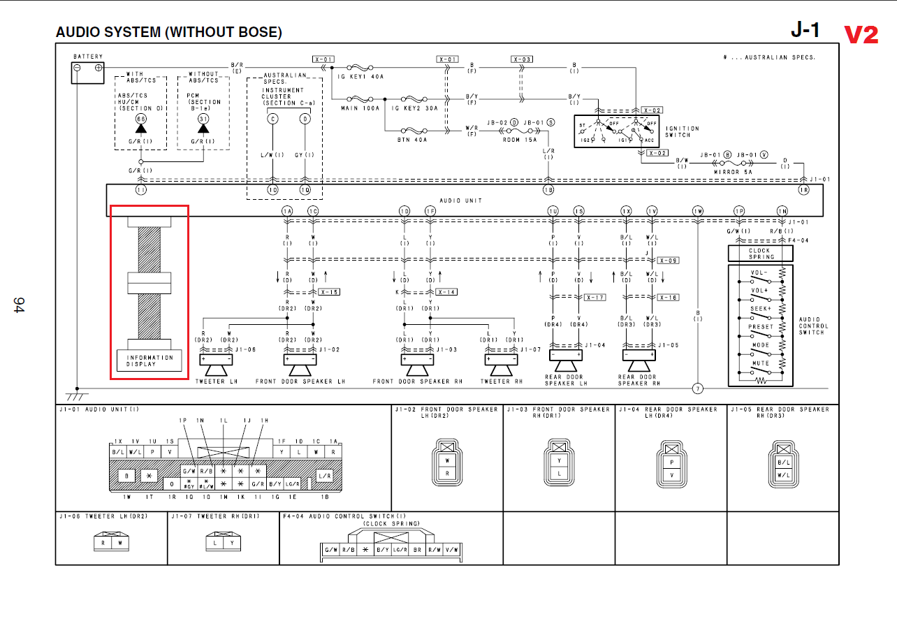

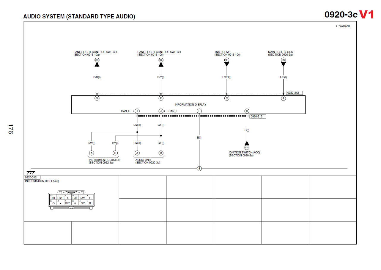

prommast 141 Опубликовано 14 декабря, 2025 Поделиться Опубликовано 14 декабря, 2025 Здравствуйте, коллеги. Можете помочь точной электросхемой infotainment display для мазды 6 gg 2003г То, что в кармине или в сети не подходит. В схемах разъём 12пин, по факту у меня 10пин. Буду благодарен! Jmzgy19f531121426 Ссылка на комментарий Поделиться на другие сайты Поделиться

васек р 160 Опубликовано 14 декабря, 2025 Поделиться Опубликовано 14 декабря, 2025 Привет . 7 часов назад, prommast сказал: То, что в кармине или в сети не подходит. В схемах разъём 12пин, по факту у меня 10пин. Те варианты о которых Вы рассказываете, имеют в комплектации отдельное устройство " INFORMATION DISPLAY". Отдельный блок , который принимает информацию по шине CAN , преобразует её собственным процессором, и выводит на встроенный монитор. . А в Вашем варианте , таким блоком является "AUDIO UNIT". И в этом варианте ,информационный дисплей - это просто монитор. Так-что схему на него найти проблематично. . Ссылка на комментарий Поделиться на другие сайты Поделиться
prommast 141 Опубликовано 15 декабря, 2025 Автор Поделиться Опубликовано 15 декабря, 2025 14 часов назад, васек р сказал: Привет . Те варианты о которых Вы рассказываете, имеют в комплектации отдельное устройство " INFORMATION DISPLAY". Отдельный блок , который принимает информацию по шине CAN , преобразует её собственным процессором, и выводит на встроенный монитор. . А в Вашем варианте , таким блоком является "AUDIO UNIT". И в этом варианте ,информационный дисплей - это просто монитор. Так-что схему на него найти проблематично. . А, вон какой нюанс... Эту схему я находил.. Получается, что единственный вариант - найти такой же авто и вызвонить провода.. Ссылка на комментарий Поделиться на другие сайты Поделиться
