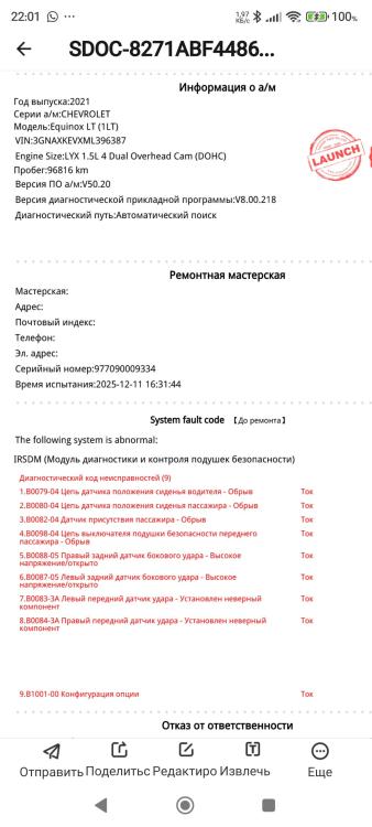

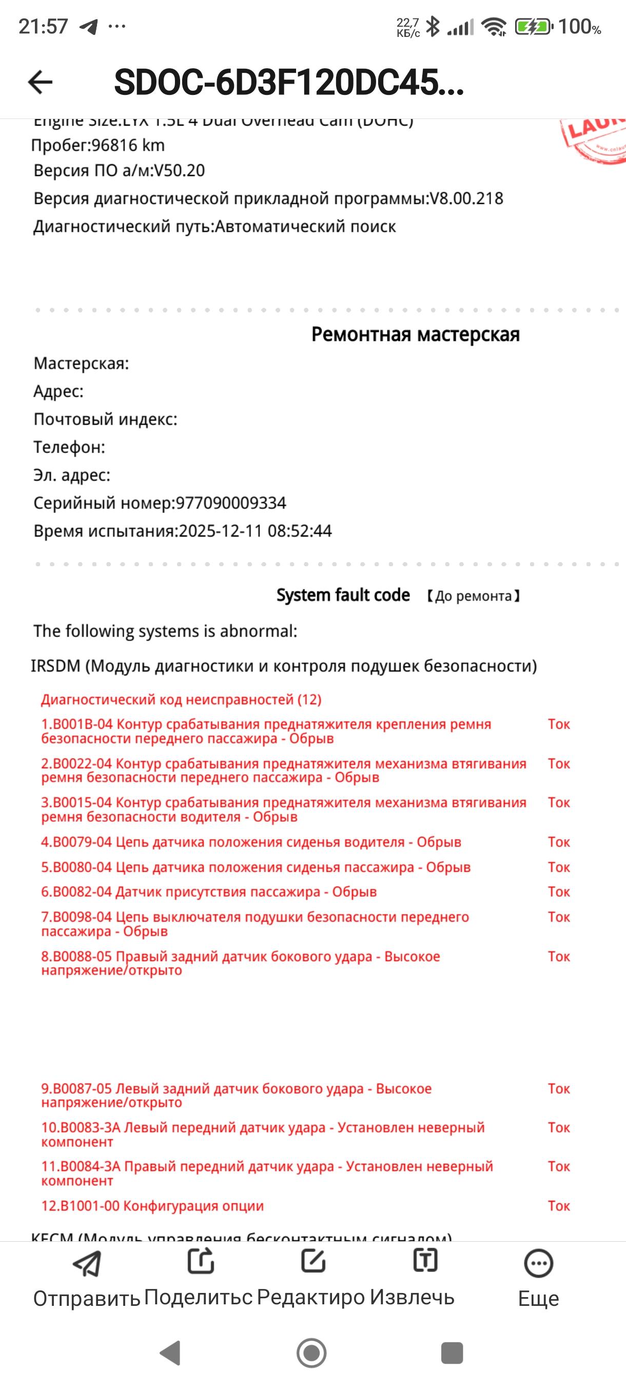

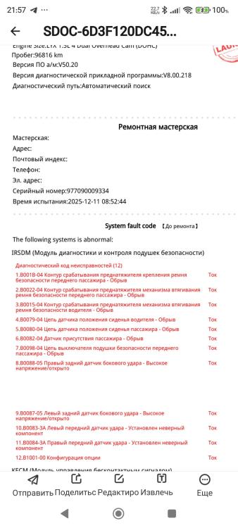

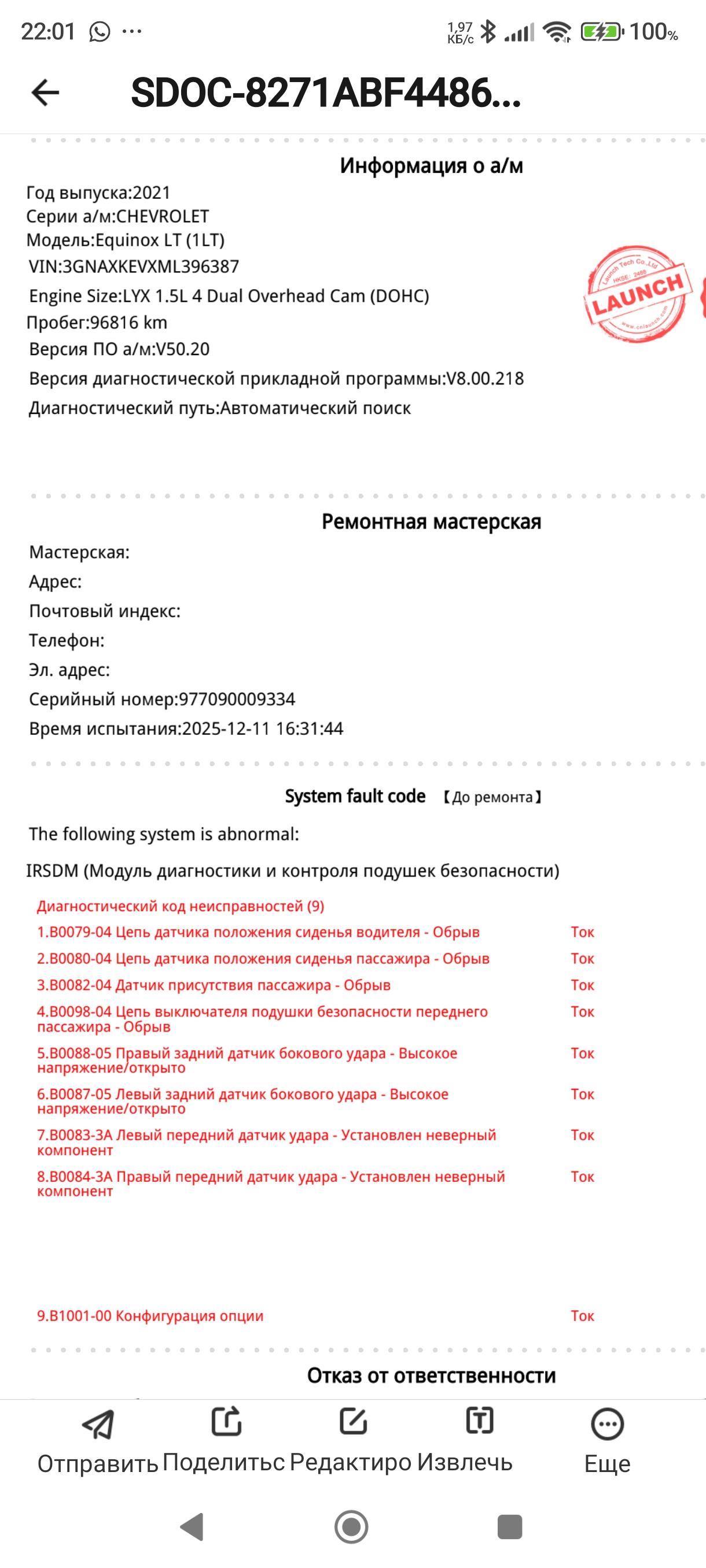

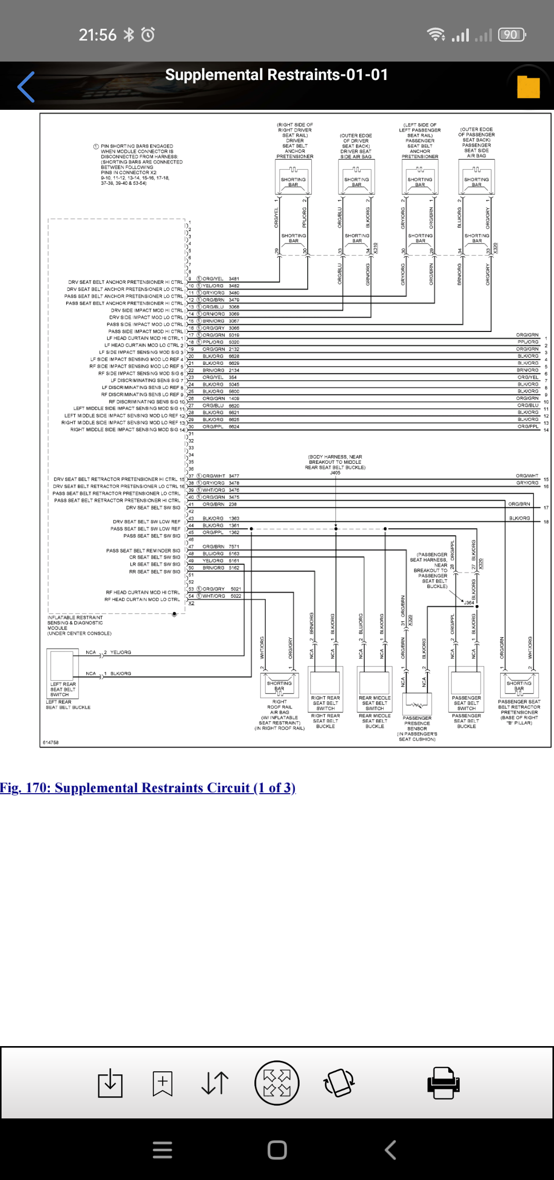

fet1111 35 Опубликовано 11 декабря, 2025 Поделиться Опубликовано 11 декабря, 2025 Добрый вечер коллеги! Chevrolet Equinox_2021г_1.5 vin:3GNAXKEVXML396387 Машина с Америки. Приехала с проблемой по SRS Подушки все целые,на преднатяжители установлены обманки,по задним и передним датчикам удара- горят ошибки. Датчик удара пробовали подкидывать ошибка не уходит.. По положению сидений ошибки,хотя датчиков я не нашел.. Интересует ошибка конфигурации B1001-00 Это что-краш? Может есть у кого электросхема ? Спасибо Ссылка на комментарий Поделиться на другие сайты Поделиться
Shapdiagnostics 111 Опубликовано 11 декабря, 2025 Поделиться Опубликовано 11 декабря, 2025 Это не краш, это не родной блок. The inflatable restraint sensing and diagnostic module stores a primary data key, which is a 4-digit number. When the ignition is turned ON, the inflatable restraint sensing and diagnostic module compares this information to the information stored in the body control module (BCM) via serial data. If there is a mismatch between the information stored in the inflatable restraint sensing and diagnostic module and body control module, DTC B1001 will set. Agarod, greencamp и fet1111 1 2 Ссылка на комментарий Поделиться на другие сайты Поделиться

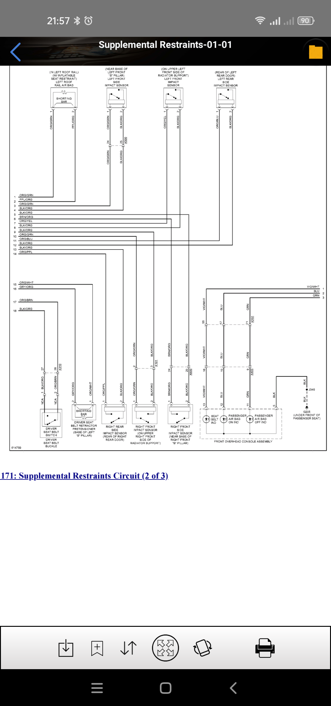

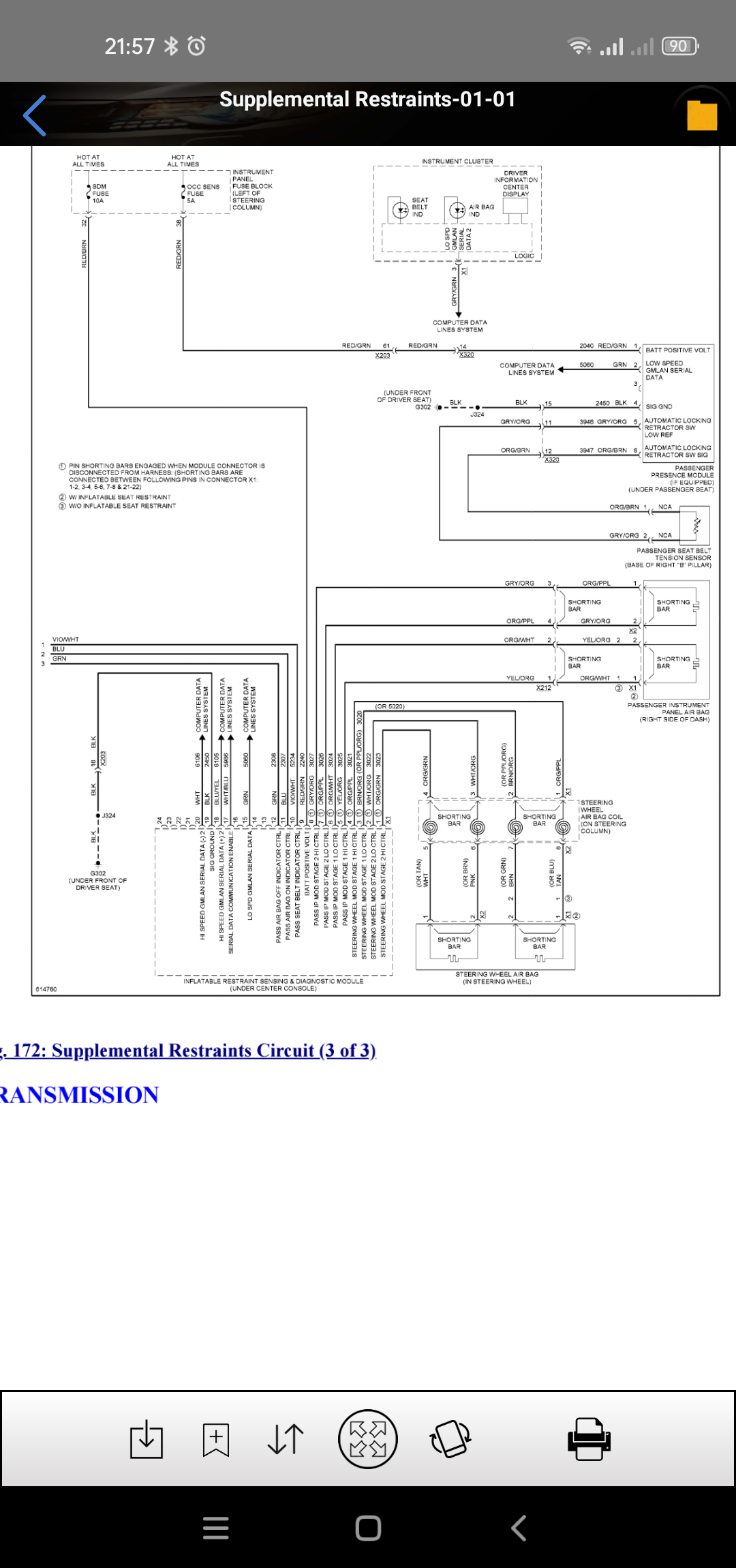

Agarod 85 Опубликовано 11 декабря, 2025 Поделиться Опубликовано 11 декабря, 2025 Вот вам схемы, но вам бы проверить блок, либо другой поставили, либо краш профессионально почистили fet1111 1 Ссылка на комментарий Поделиться на другие сайты Поделиться
