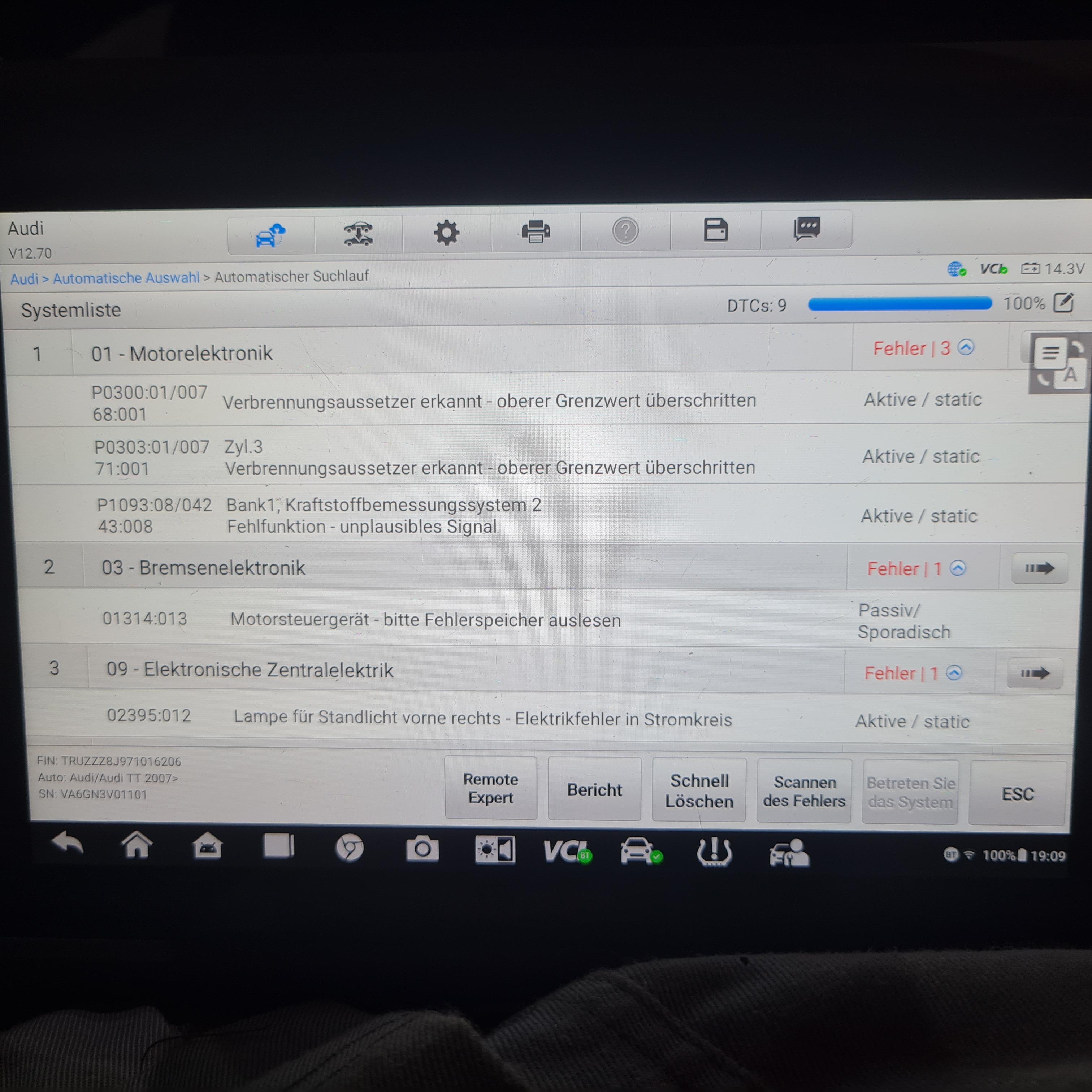

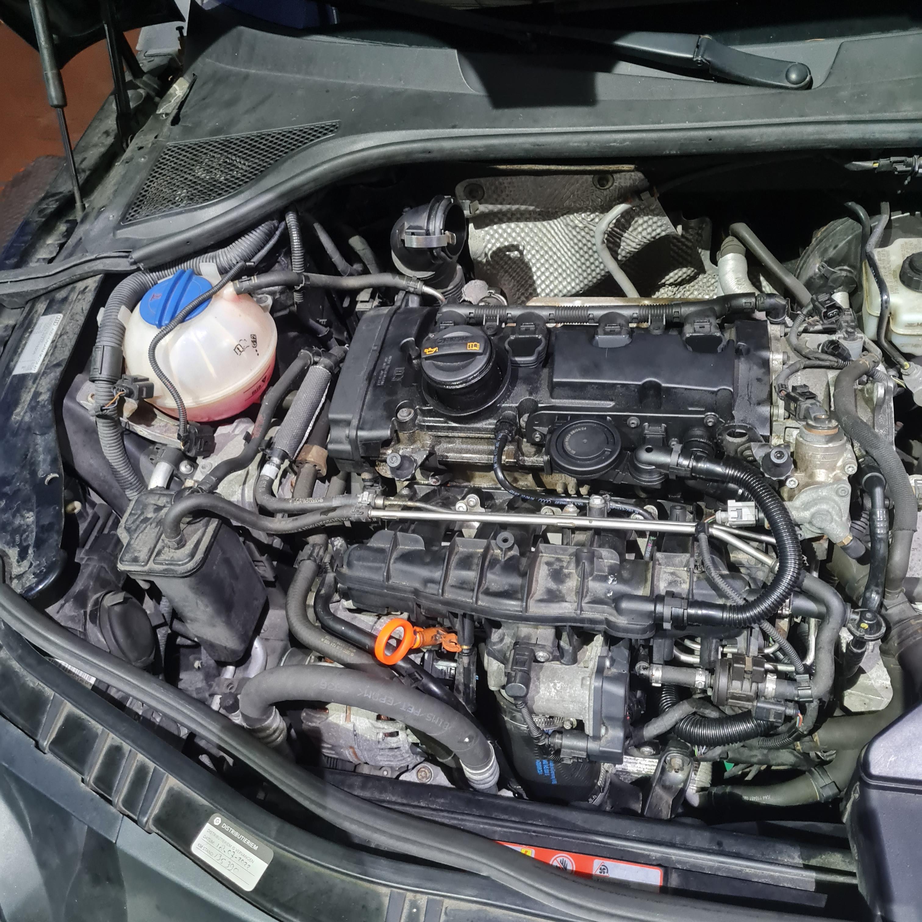

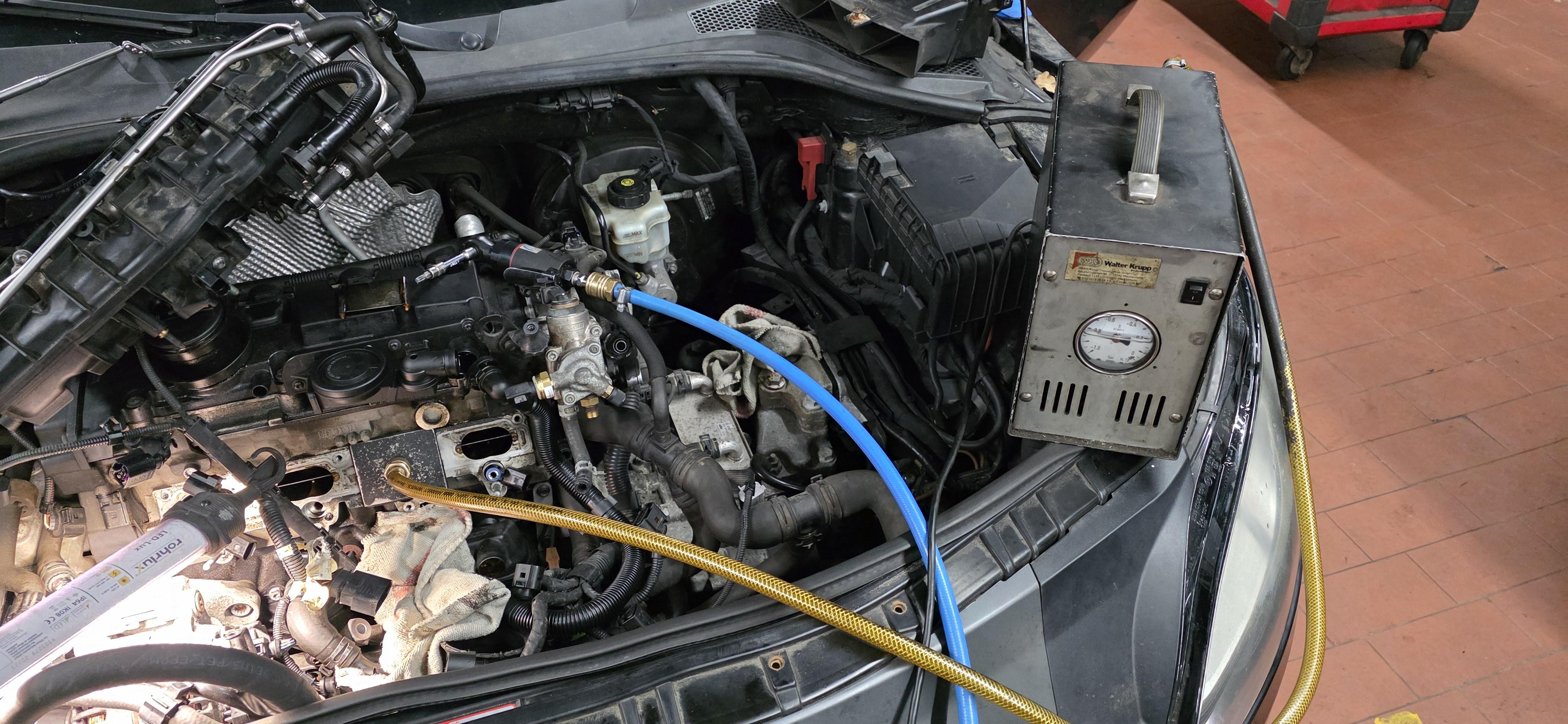

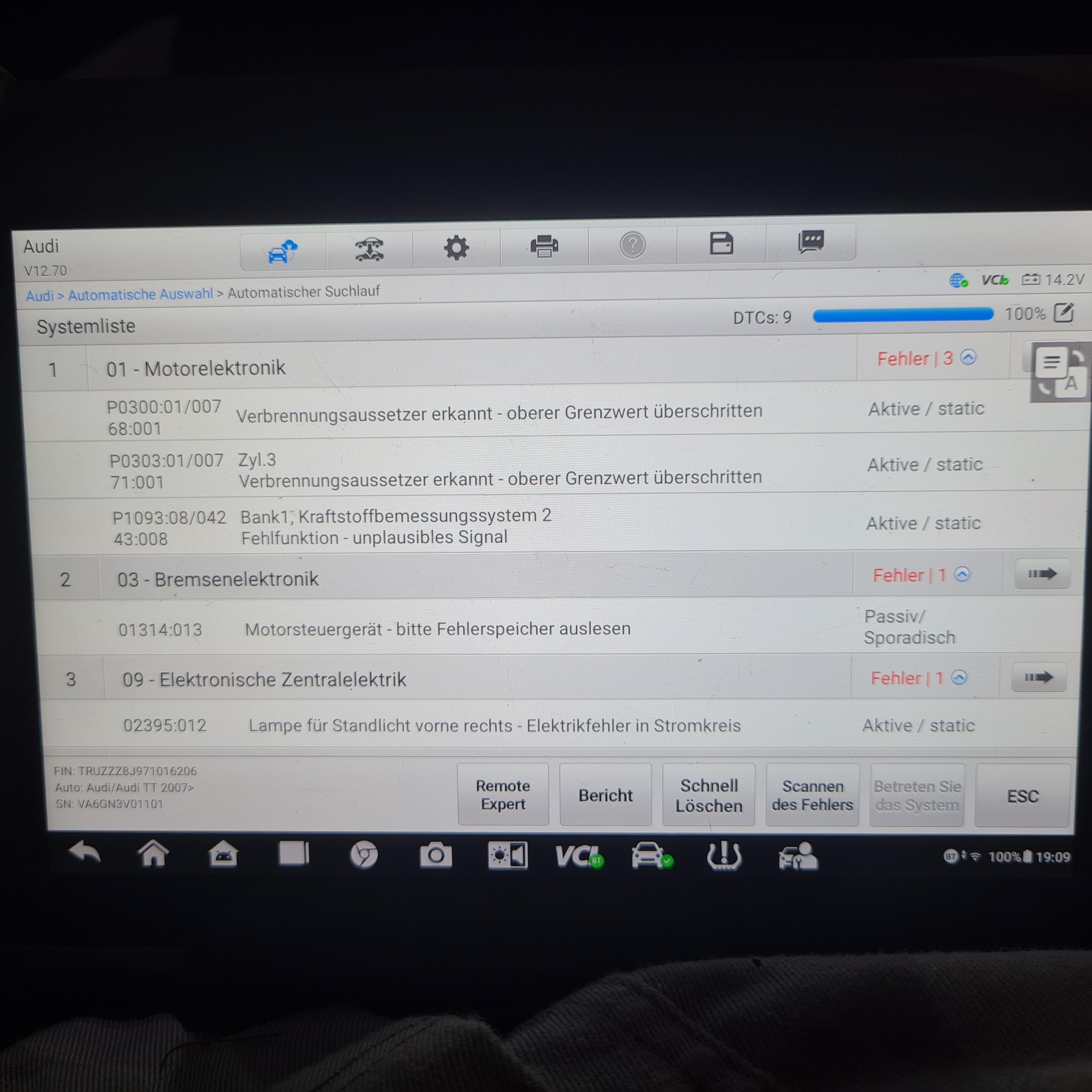

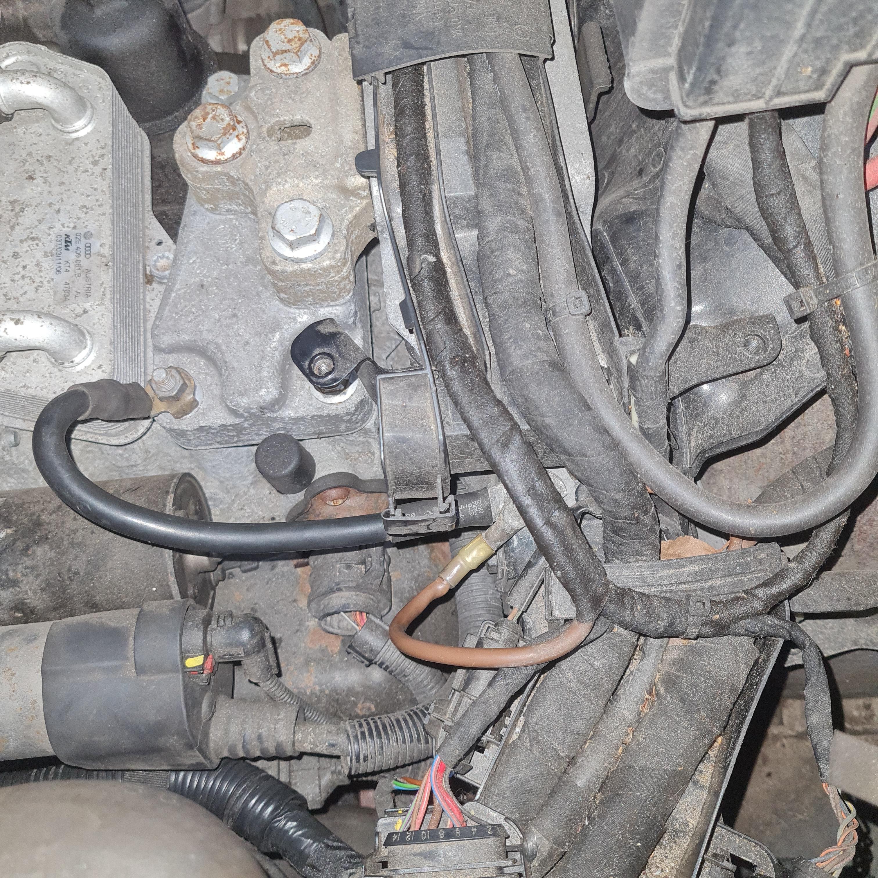

Заменены катушки, свечи, форсунка, проверены метки, ошибки постоянны, после 2200 оборотов машину дергает мигает чек, выдает ошибки на пропуски и на третий цилинд, сигналы осцилом смотрел впоряде, были шумы, оказалась окись массы на акпп, очистил, также снимал клапанную крышку смотрел пружины клапанов было подозрерие на них, но все впорядке, компресия 11 бар во всех цилиндрах, сегодня выдало ошибку новую по смеси. Дымом проверял впуск утечек нет, чисти спреем при работающем двигателе впускную систему, никакого результат. Если машина стоит до отсечки газую пропусков нет, только если ехать выдает пропуски и начинает трясти мордой, проводку тоже проверил, сейчас хочу снять тнвд посмотреть пружину не сломана ли и почистить регулятор

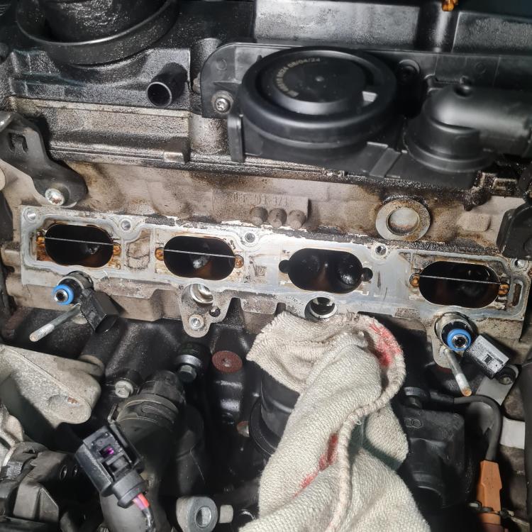

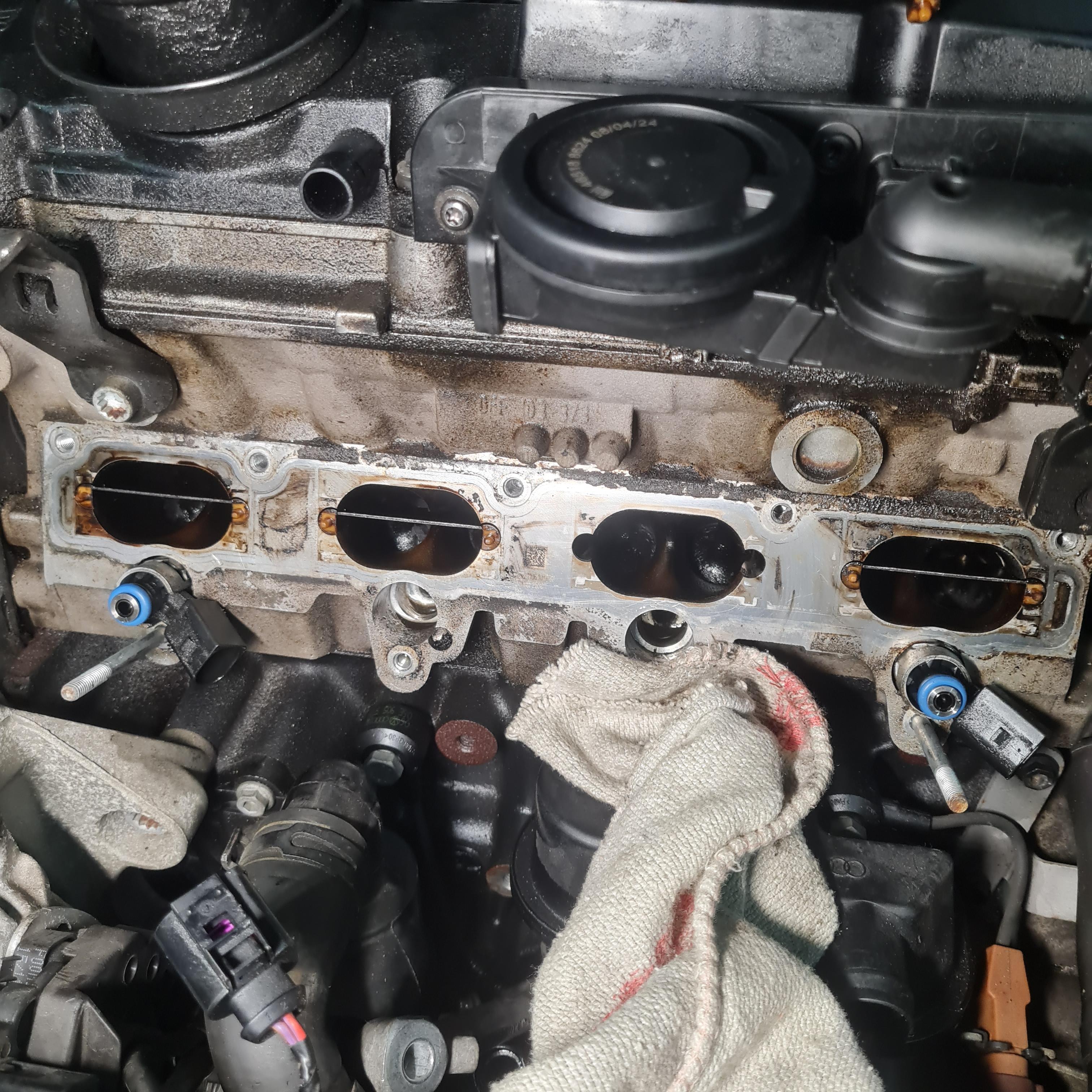

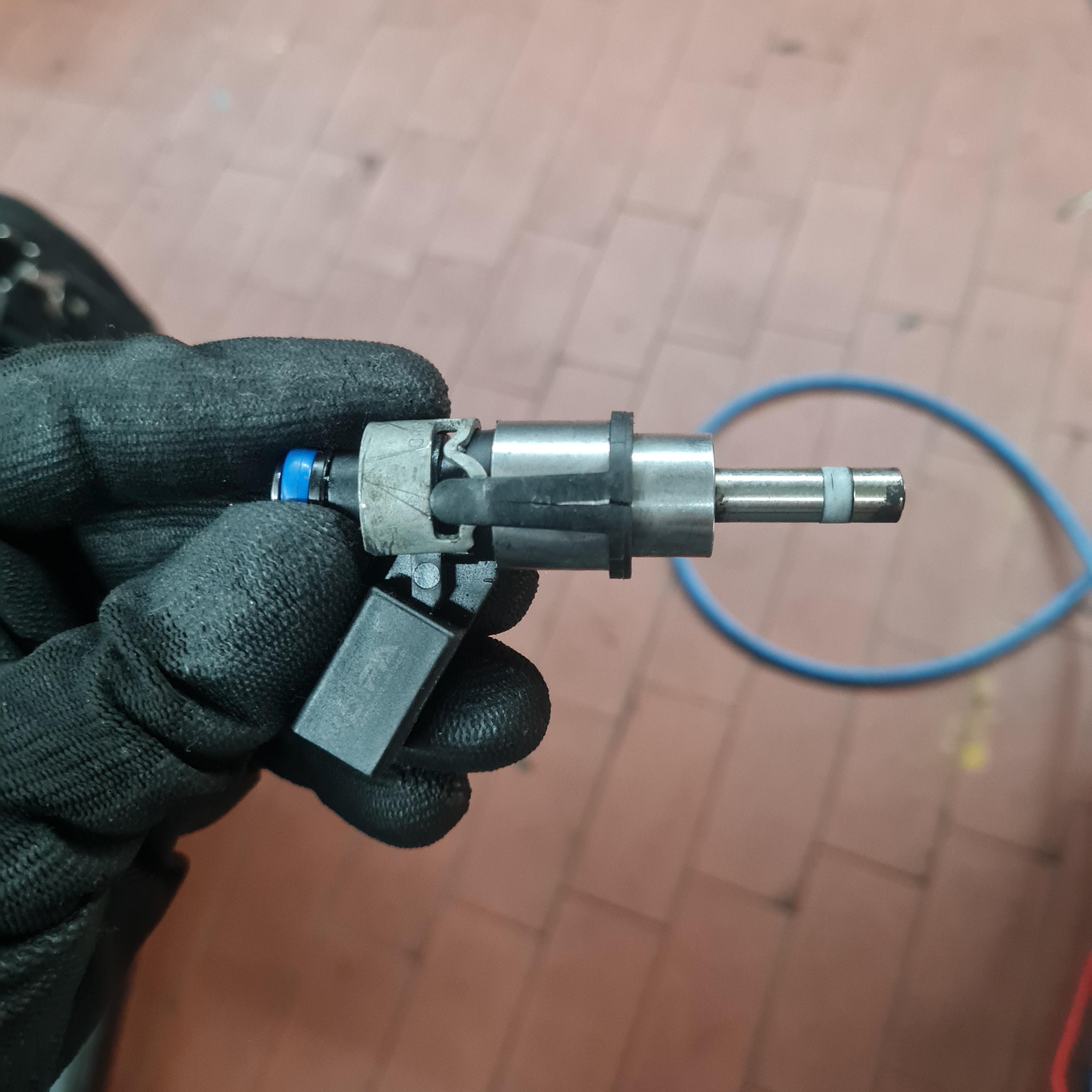

И так сегодня было время вечером, снял впускной колектор с форсунками, впус не особо грязный, проверил за одно вакуумом, клапаны держат, клиет новую форсунку поставил какое то г**** производителя Dipa, никогда не слышал, впервые стыкаюсь, я промыл спреем для чистки егр клапанов впуск и продул, затем перемешал форсы 3 поставил на первый, 1 на второй, 2 на 4, и 4 на 3, собрал все, паралельно востанавливая сломные разьемы, так как снимали до меня колектор без угрызения совести, завел, удалил ошибки и пошел кататся и я не верю в магию, но, машина работает и без ошибок, и хз что с ней было, оставляю в себя на пару дней, буду кататся если не появится ошибка до конца недели отдаю клиенту20251202_194217.thumb.jpg.ae0031efceff604c1c522331e32e88c4.jpg

Да, но вот приекол, клиент упоминал, что после замены форсунки авто неделю проездило без проблем, и такая же ситуация после замены катушек у него была с свечами, у меня впечатление что это одно с двух, либо всё же проблема в клапанах, подклинивают на оборотах, либо датчик детонации, там два,  но покатаюсь увижу
Как я сказав, форсунка г****, сегодня выдало ошибку на 1 цилинд, закажываю оригинал, буду ставить, вопрос решен, урок сделан, клиент хочет сьекономить ставит говно, а ты теряешь время откинув этот вариант а надежде что новая запчасть должна работать. Всем спасибо. Мирного неба.
