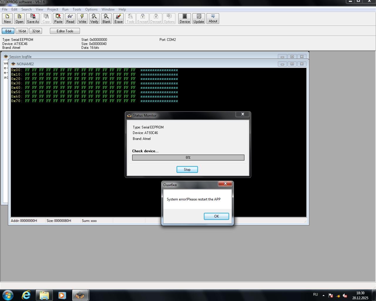

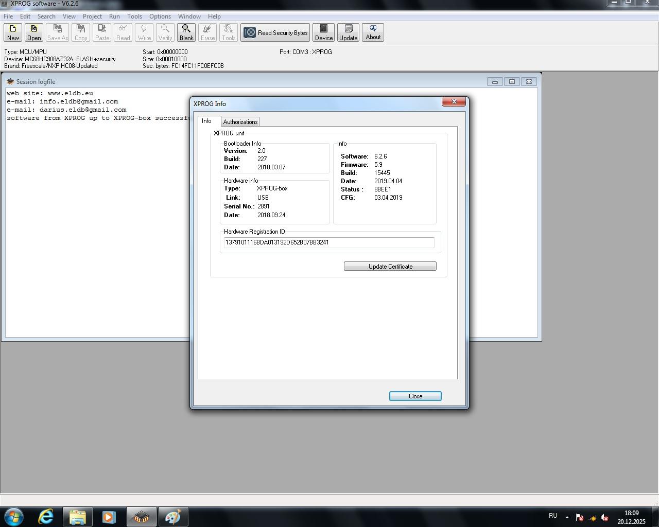

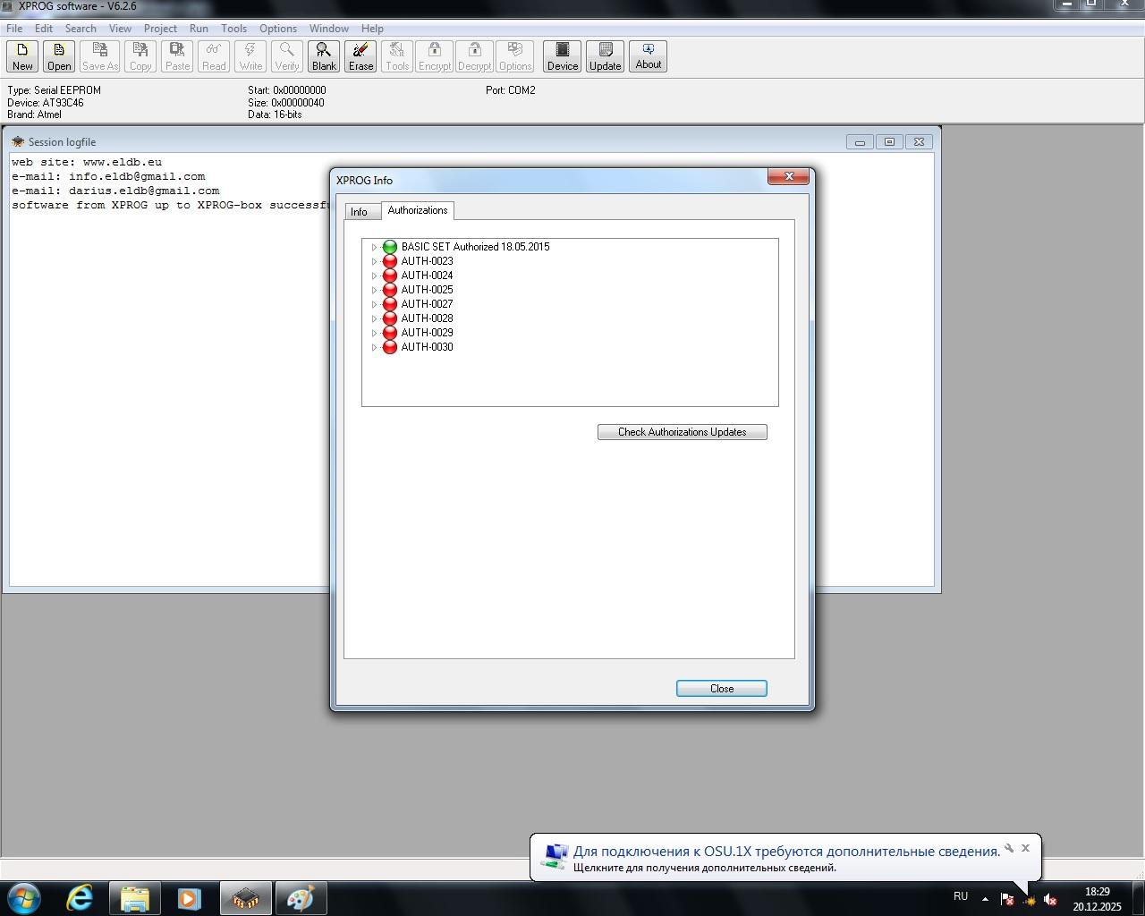

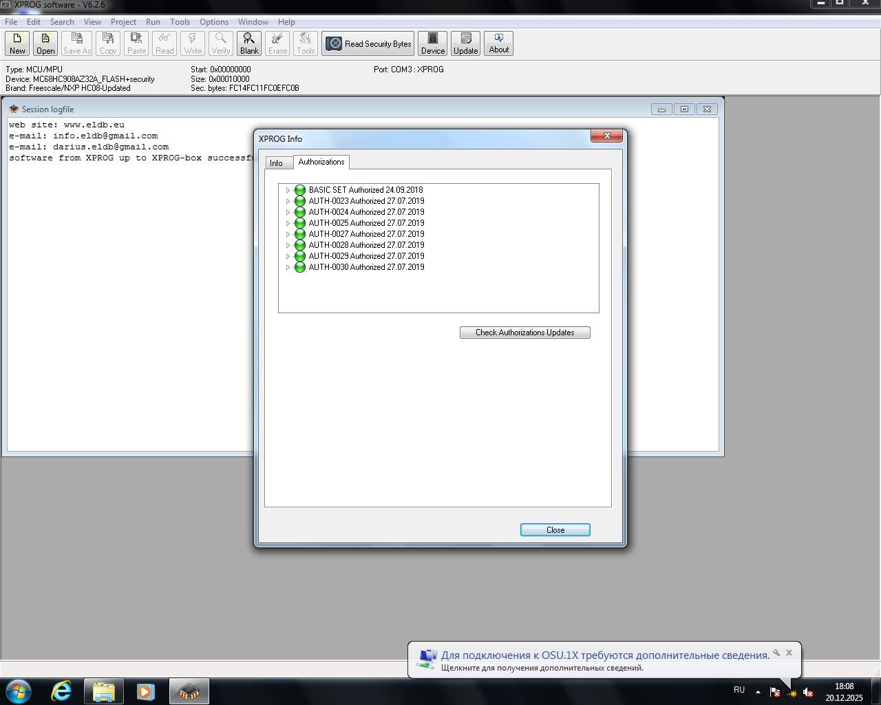

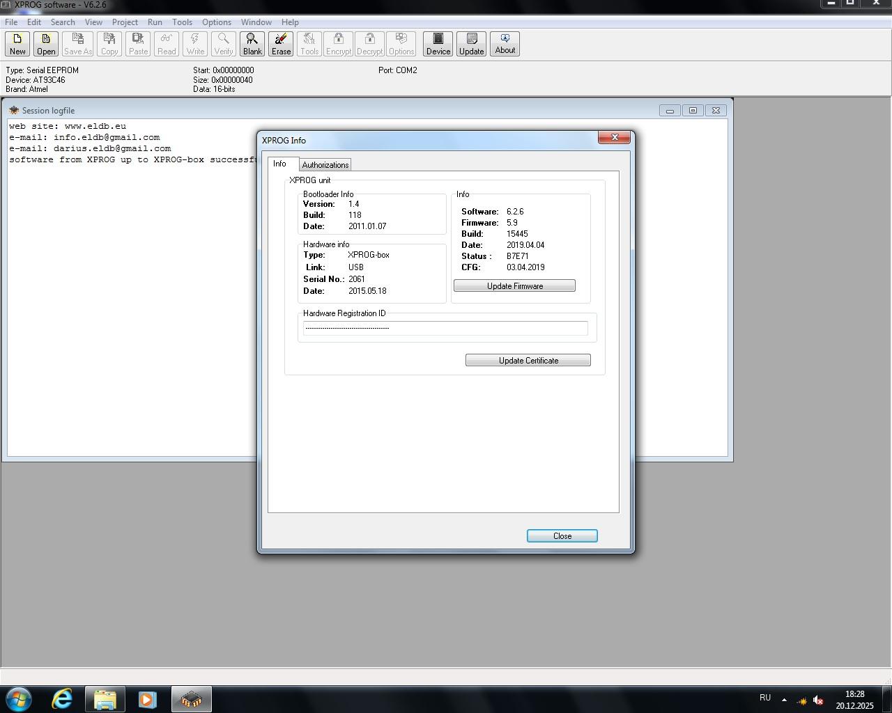

Leks 26 Опубликовано 20 декабря, 2025 Поделиться Опубликовано 20 декабря, 2025 В 30.11.2025 в 21:05, Dmitriy79 сказал: Надо проверять ! Проверил. У меня не заработала. Ошибку пишет. Загрузчик первой версии. а у китов вторая версия Ну и самое главное авторизаций в сравнении с китами мало lenovog500 1 Ссылка на комментарий Поделиться на другие сайты Поделиться
