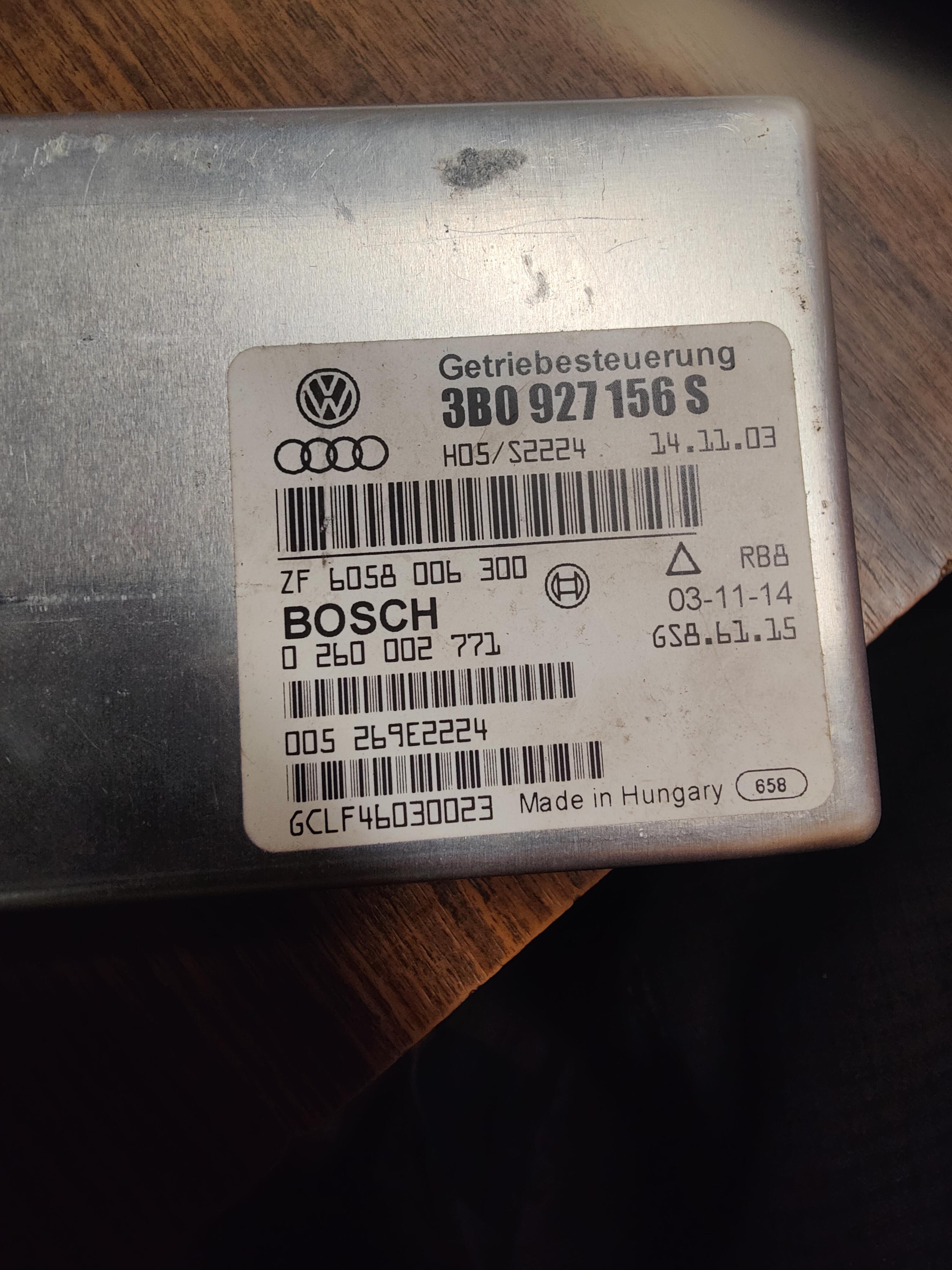

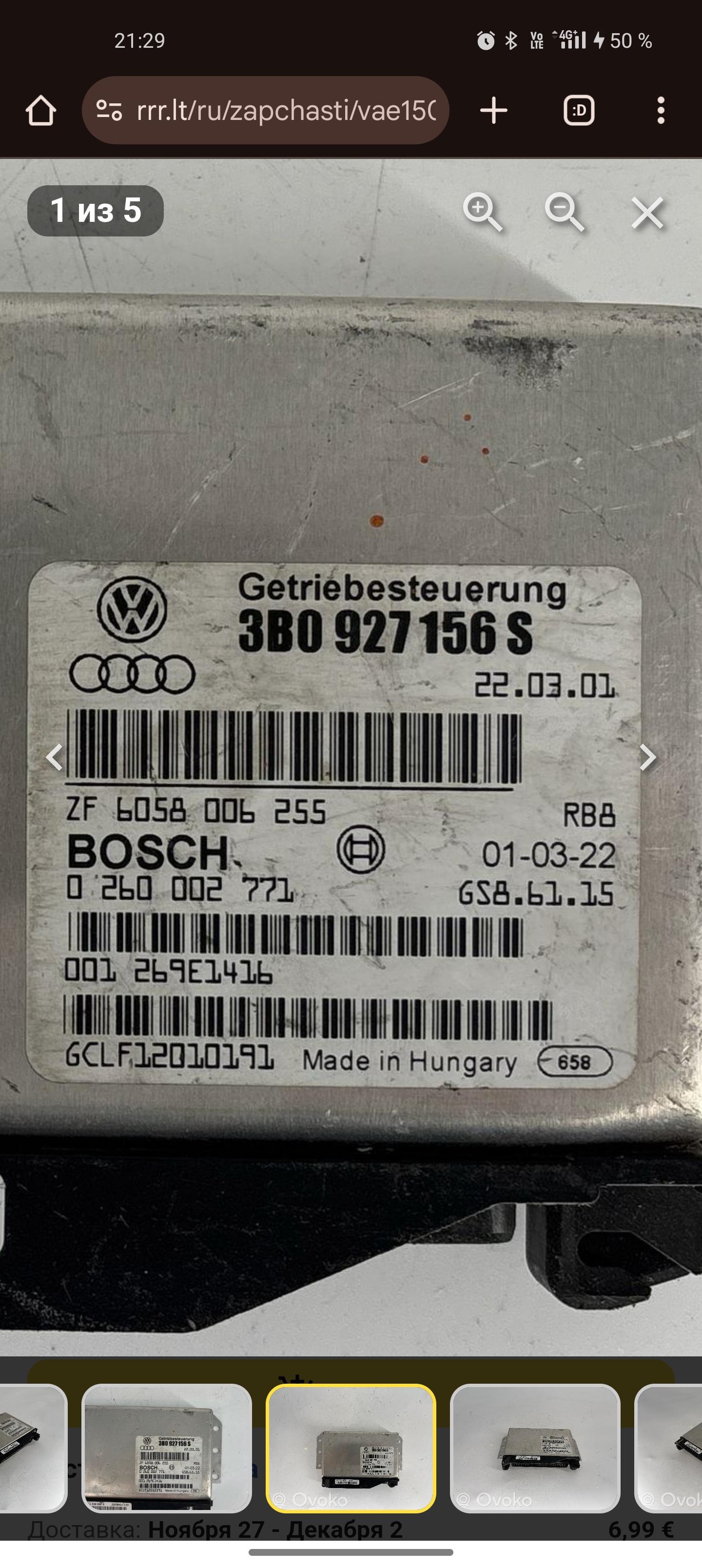

micq 24 Опубликовано 14 часов назад Поделиться Опубликовано 14 часов назад Добрый день. Блок акпп 3B0927156S умер от влаги. почистил . заработал потом опять умер. отваливается 15 клемма. При воздействии на плату то есть то нету. Методом тыка определил если тыркать в чип то появляется то исчезает. пропаял лапки не помогает. дело внутри чипа. суть вопроса в том что от superb блок не найти есть полно от passat и ауди. единственное что номера блоков не идеально сходятся. Родной блок номер zf 6058006300 а у пассата zf6058006255 подойдет? нужно ли чтото прописывать, еепромку перепаивать или прошивать? Ссылка на комментарий Поделиться на другие сайты Поделиться

Vasilitallin 83 Опубликовано 1 час назад Поделиться Опубликовано 1 час назад Должен подойти, может понадобится еепром мелкую перепаять. Можешь перепаять и еепром и флеш, тогда будет 100 процентный клон. Ссылка на комментарий Поделиться на другие сайты Поделиться

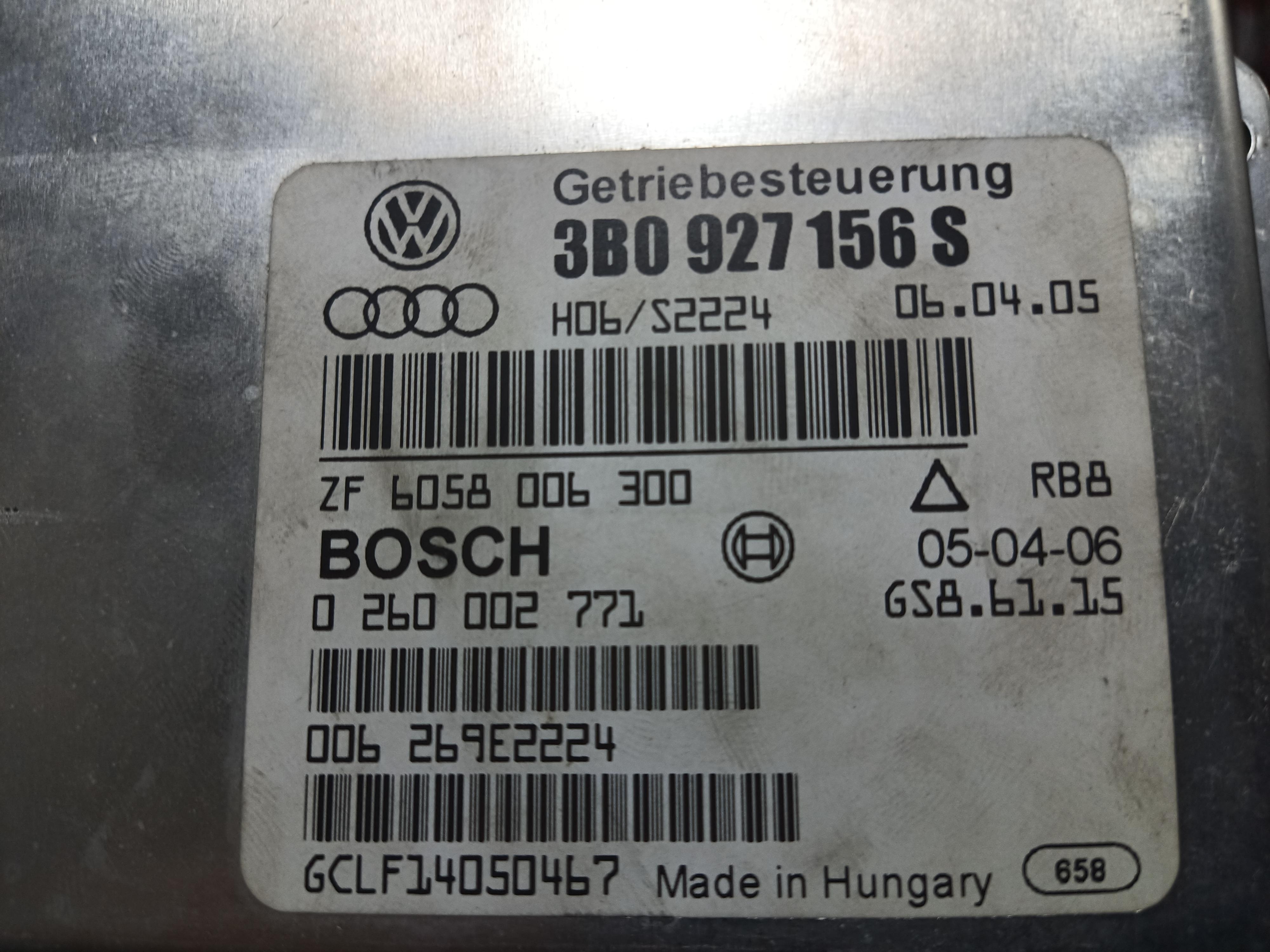

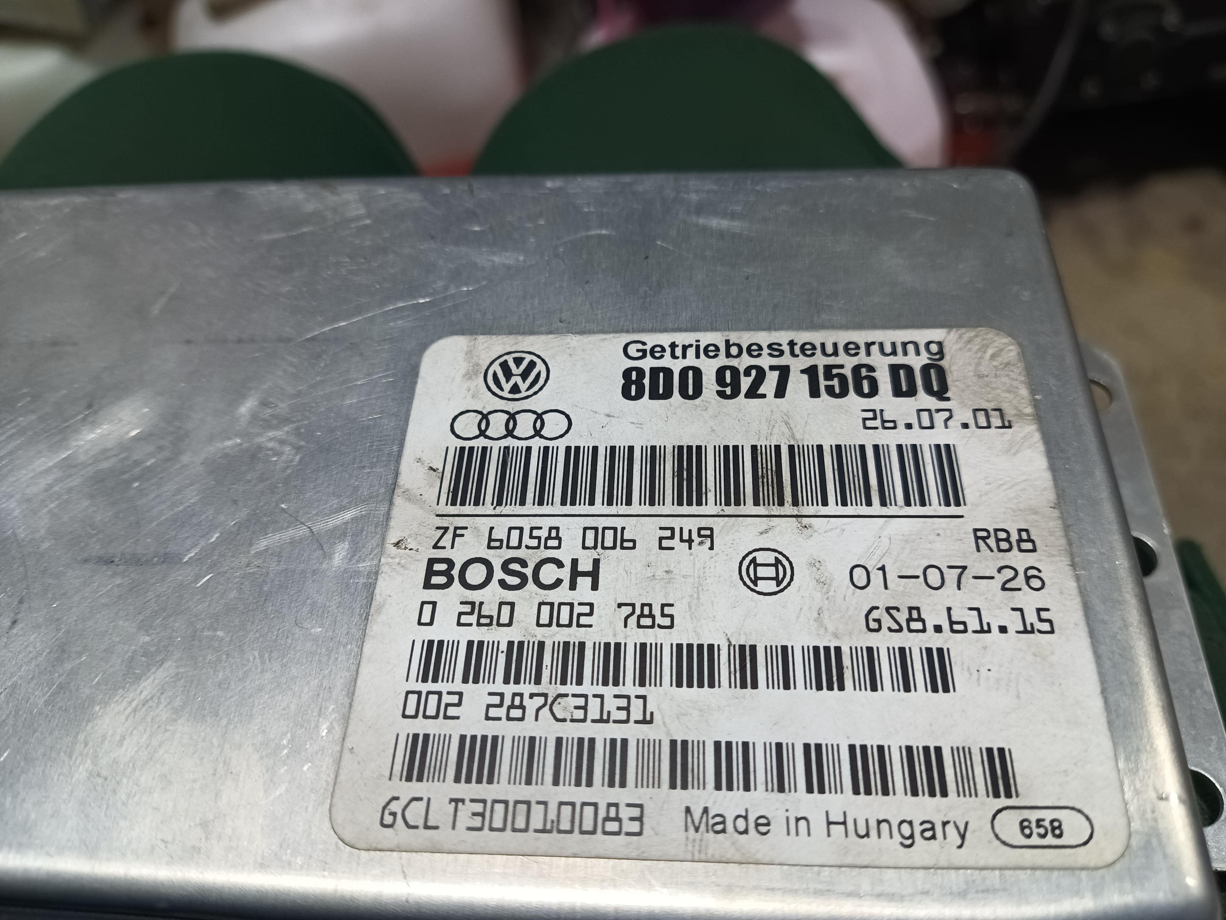

Agarod 43 Опубликовано 19 минут назад Поделиться Опубликовано 19 минут назад 3 часа назад, micq сказал: мне объяснили что последняя буква S в номера является ключевой и мол такие блоки тогда совместимы. вспомните пожалуйста какие вас были номера Вот нашёл в фотках, было 3 года назад, какой из них какой уже не вспомню, но вот эти номера не взаимозаменяемые)) Ссылка на комментарий Поделиться на другие сайты Поделиться
micq 24 Опубликовано 4 минуты назад Автор Поделиться Опубликовано 4 минуты назад 13 минут назад, Agarod сказал: Вот нашёл в фотках, было 3 года назад, какой из них какой уже не вспомню, но вот эти номера не взаимозаменяемые)) по фото у вас разные блоки получается поэтому не подошли я думаю 1 час назад, Vasilitallin сказал: Должен подойти, может понадобится еепром мелкую перепаять. Можешь перепаять и еепром и флеш, тогда будет 100 процентный клон. я так и планирую сделать, разве что только еепром перепаять если понадобится Ссылка на комментарий Поделиться на другие сайты Поделиться
