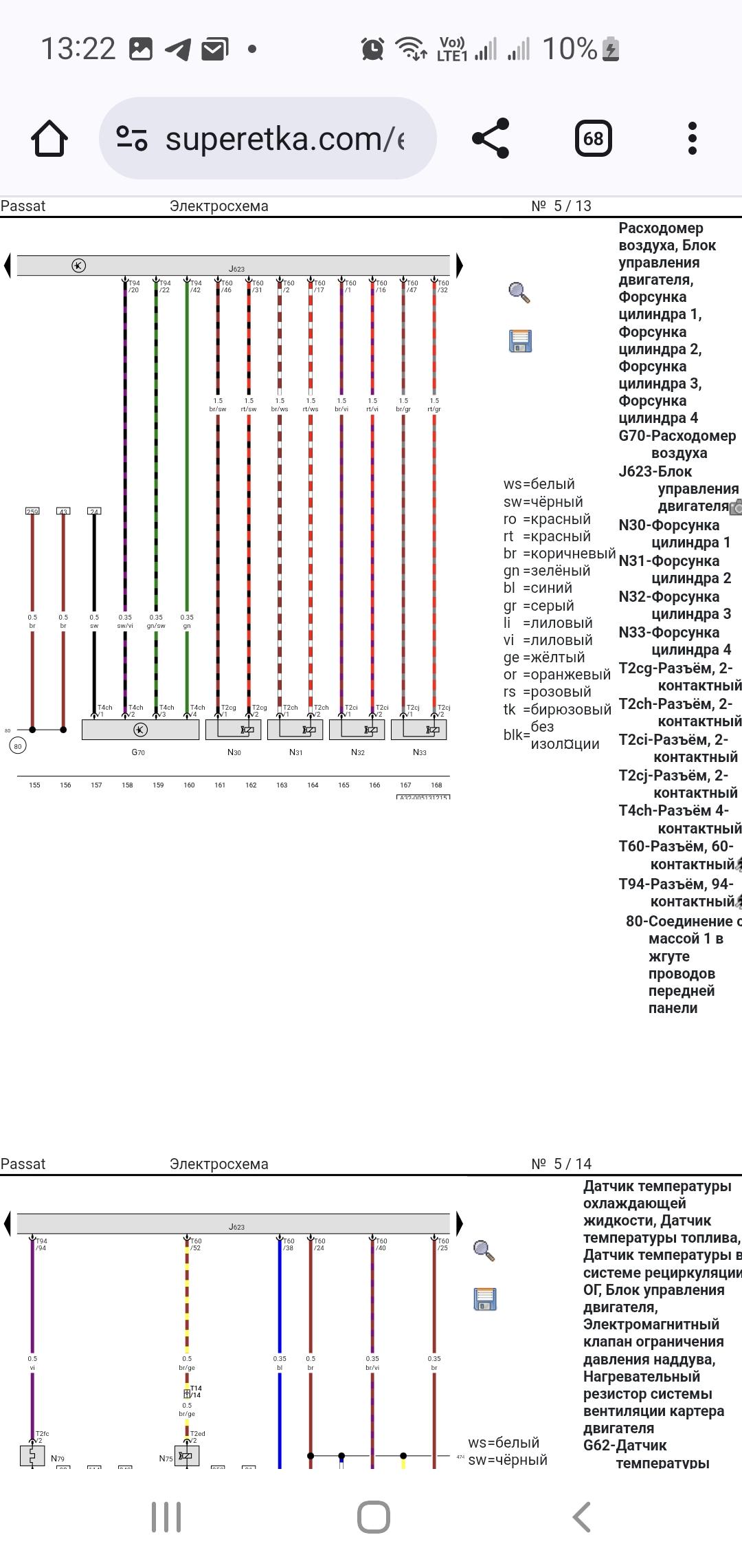

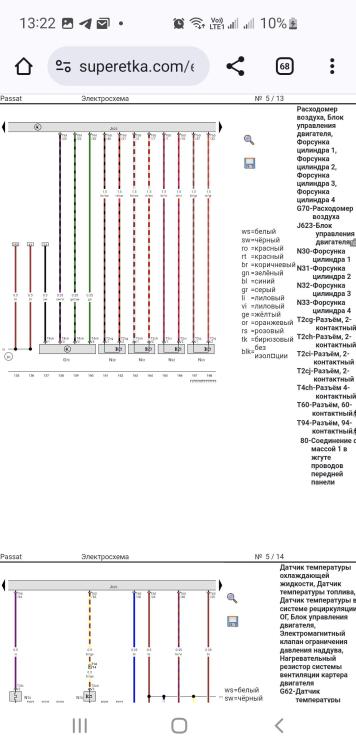

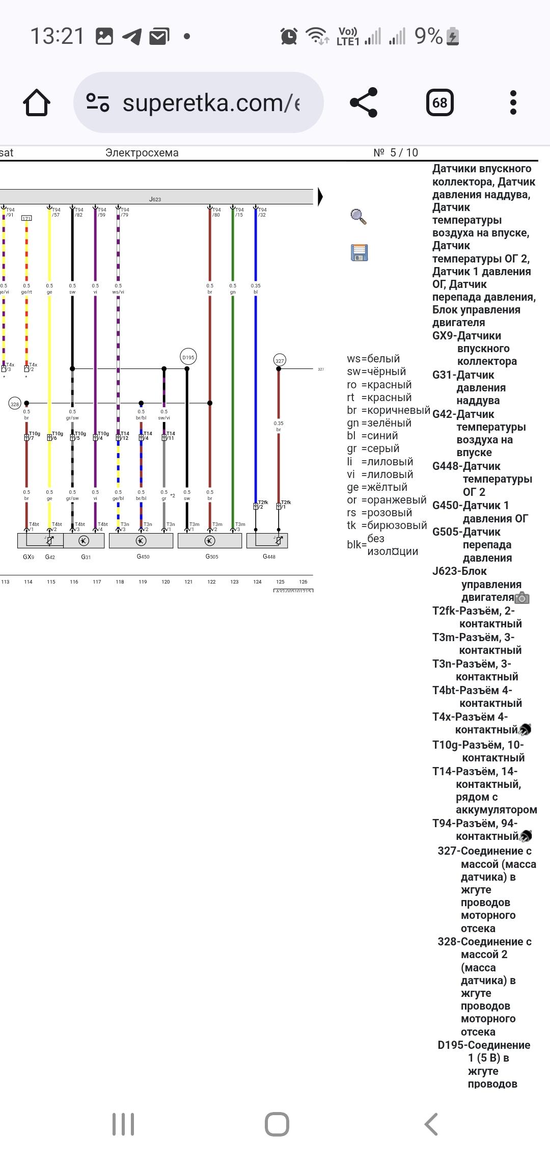

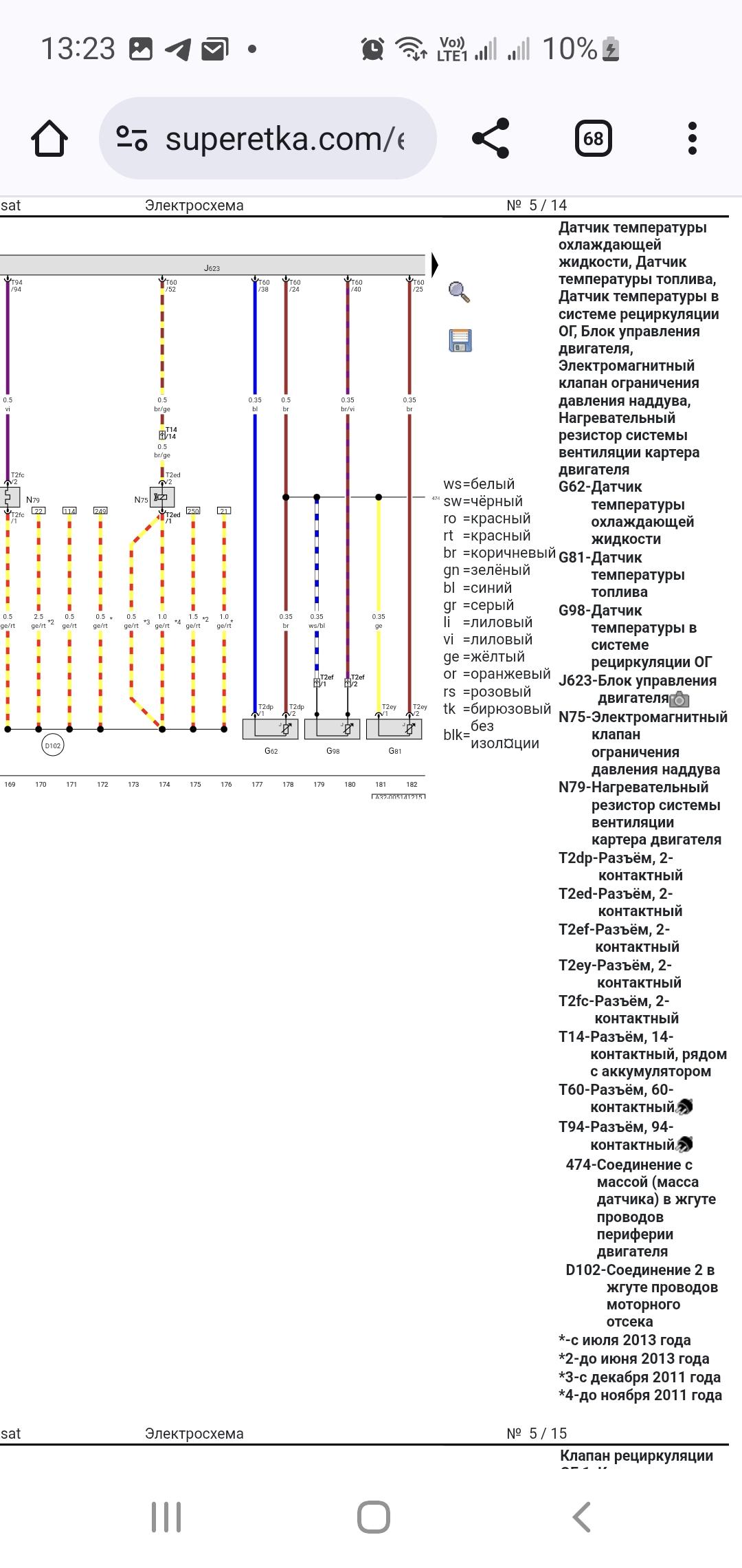

voybodya 47 Опубликовано 8 ноября, 2025 Поделиться Опубликовано 8 ноября, 2025 Ищу электросхему питания датчиков, пропало опорное напряжения на линии А, авто VW Passat USA 2.0TDI 2012 CKRA 1VWBN7A38CC013980. Ссылка на комментарий Поделиться на другие сайты Поделиться

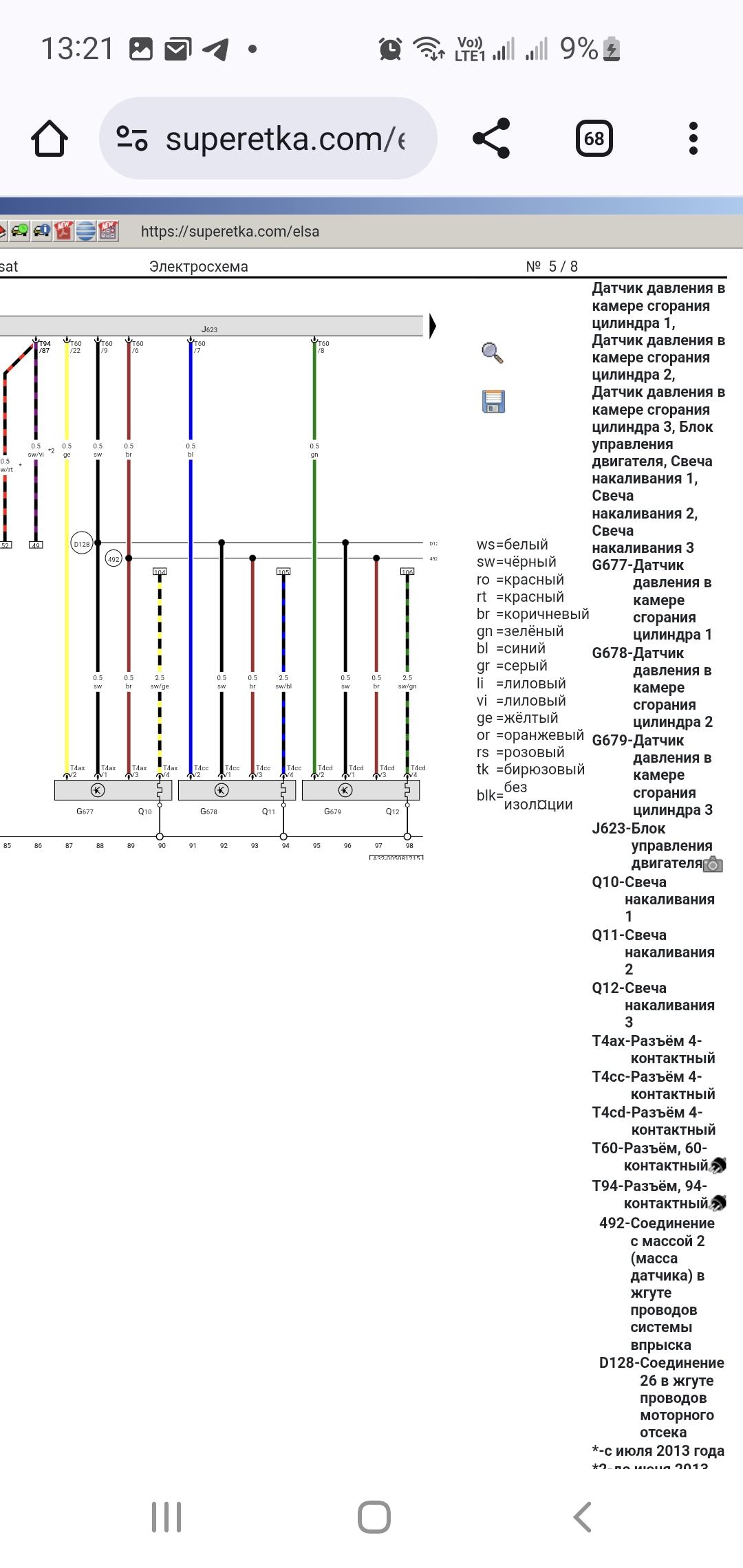

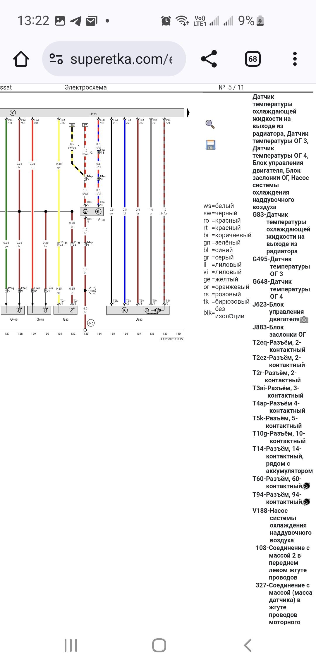

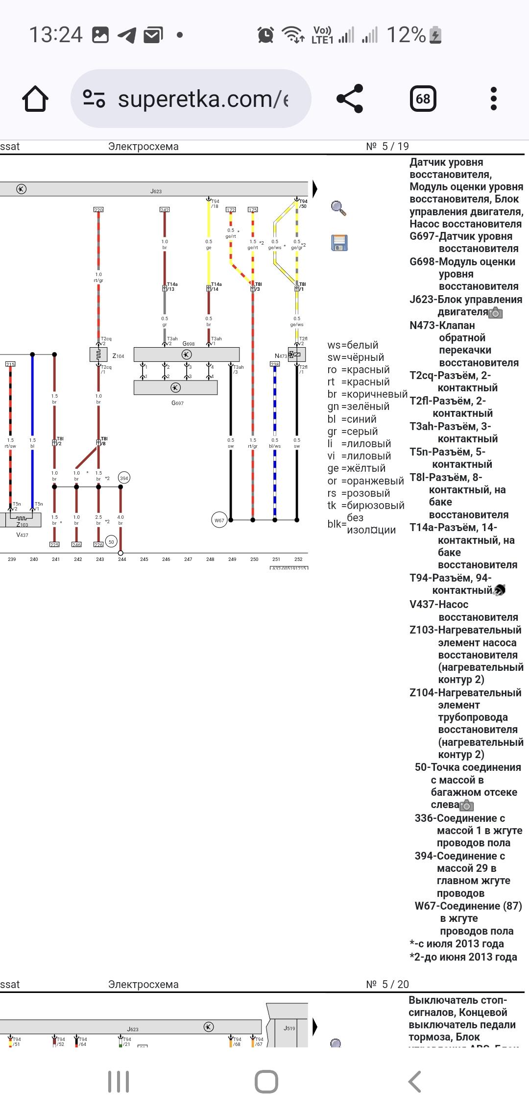

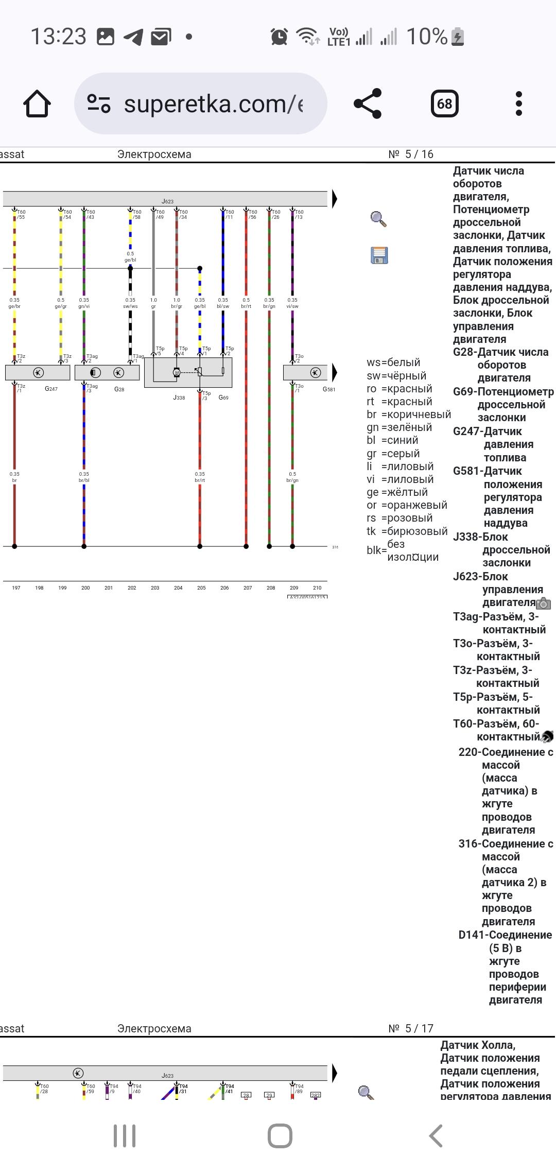

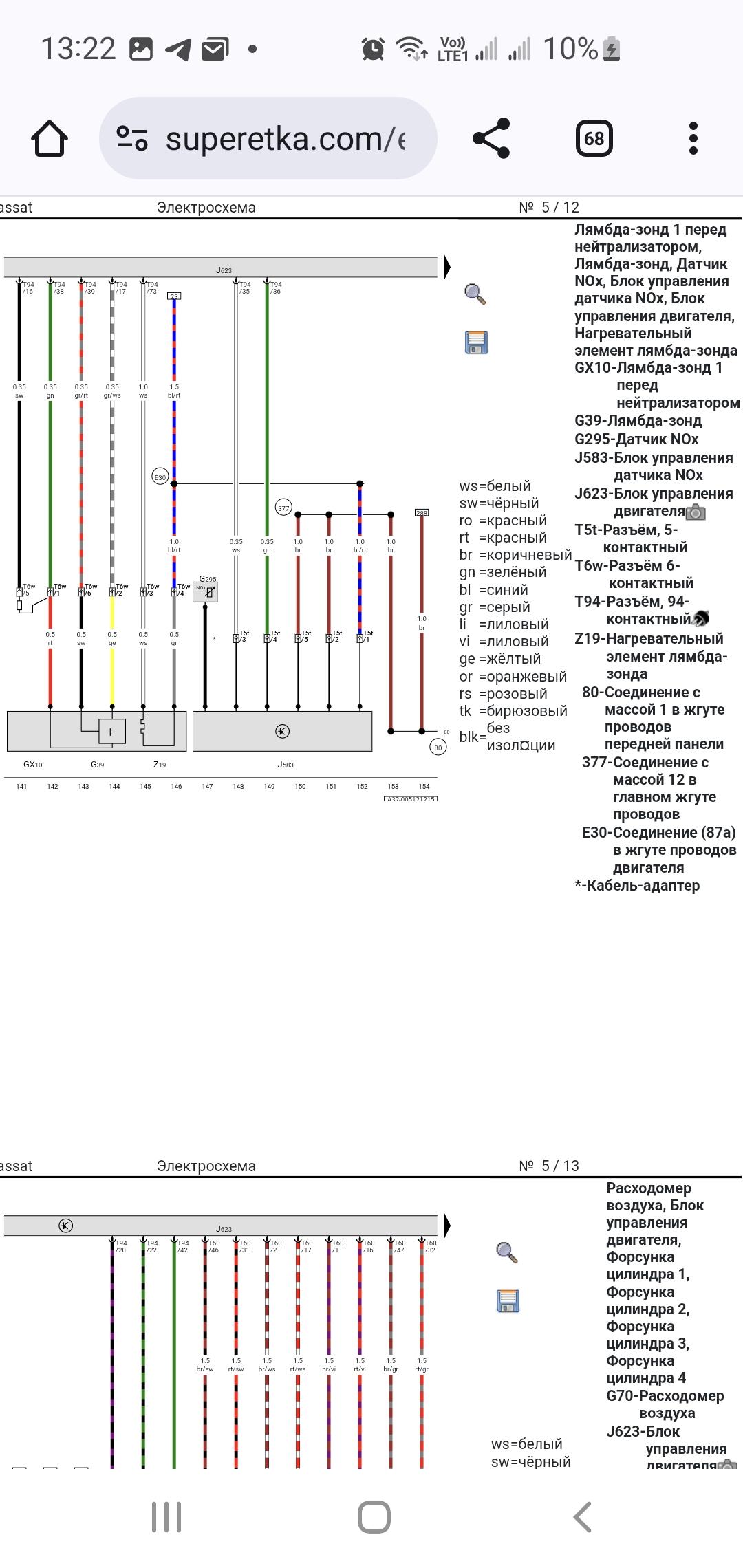

SlavaArt 36 Опубликовано 8 ноября, 2025 Поделиться Опубликовано 8 ноября, 2025 Поскринил везде где есть датчики Поскринил везде где есть датчики voybodya 1 Ссылка на комментарий Поделиться на другие сайты Поделиться
