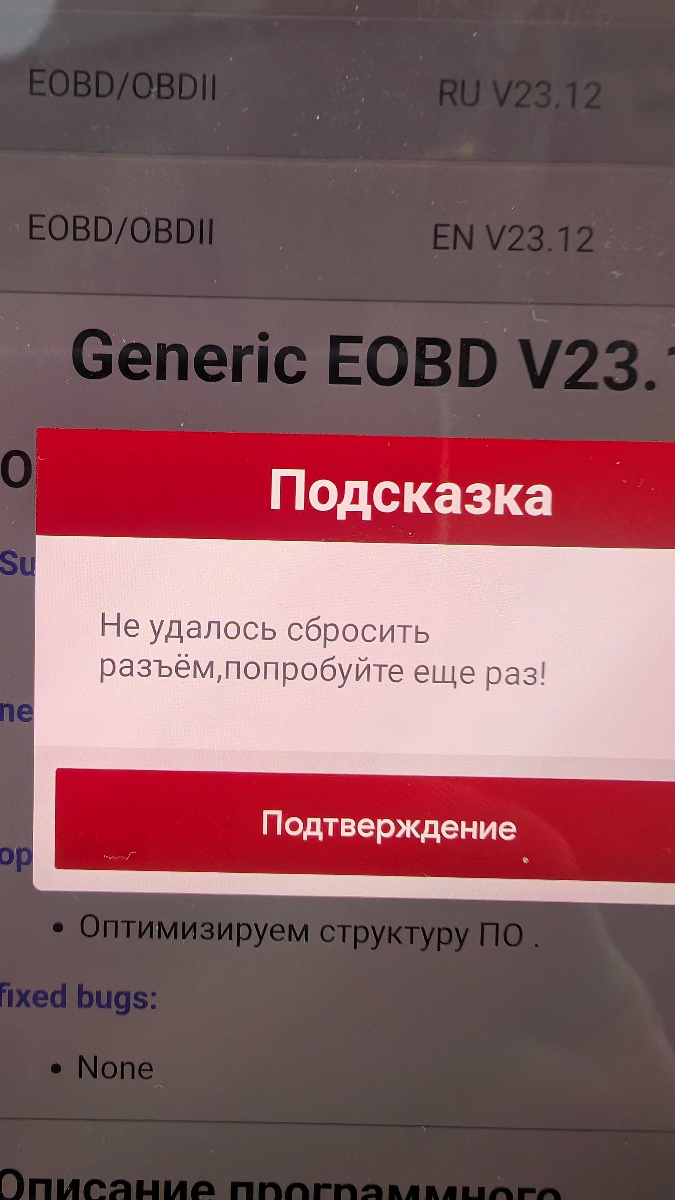

Попробовал подключить... ничего.PXL_20260315_080710607_MP.thumb.jpg.9f00b6f8ff1768e70bc46b8562569f4f.jpg

Короче походу прошивка легла криво или щото не сошлось... ещё раз провёл данную процедуру, и всё запустились, обращайте внимание на светодиоды, они должны светиться все три одновременно после всех манипуляций.
