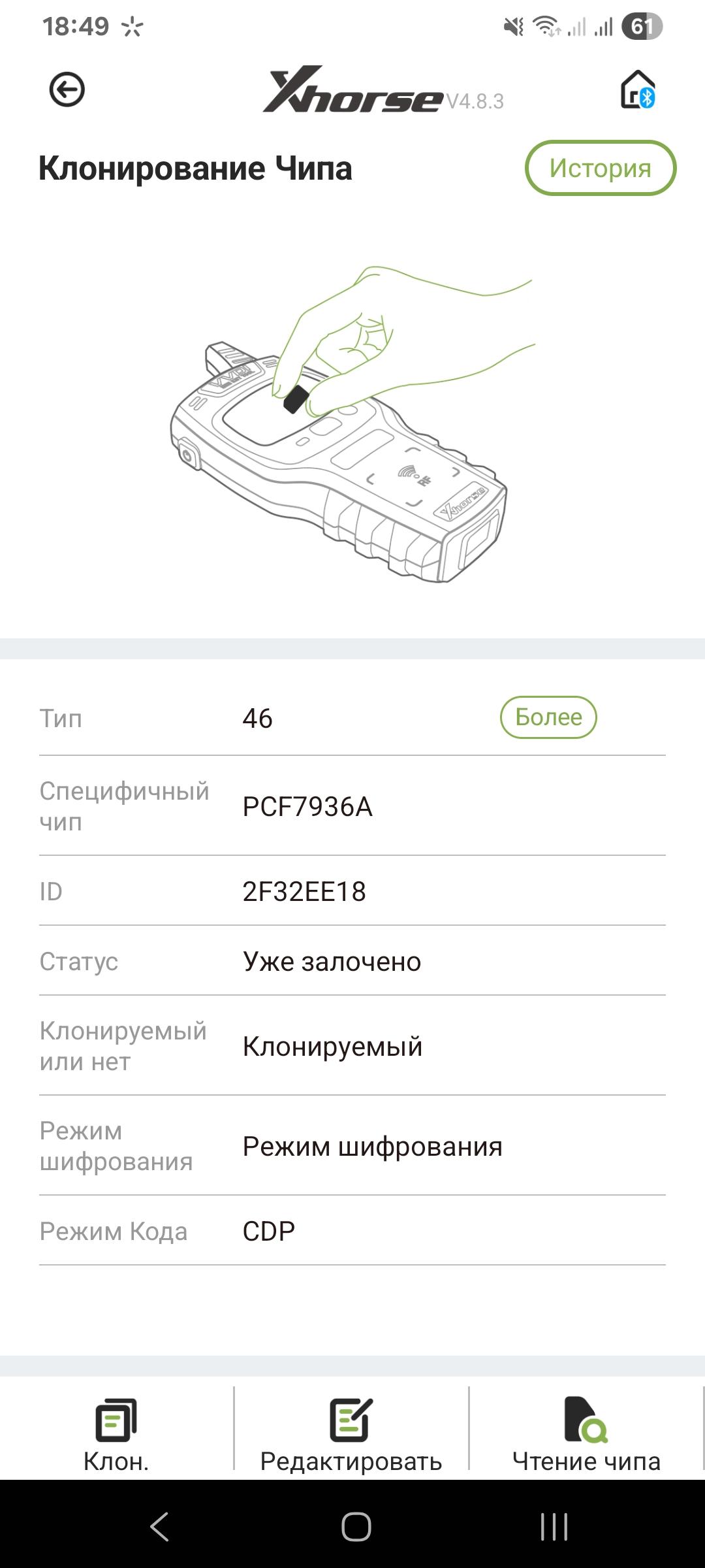

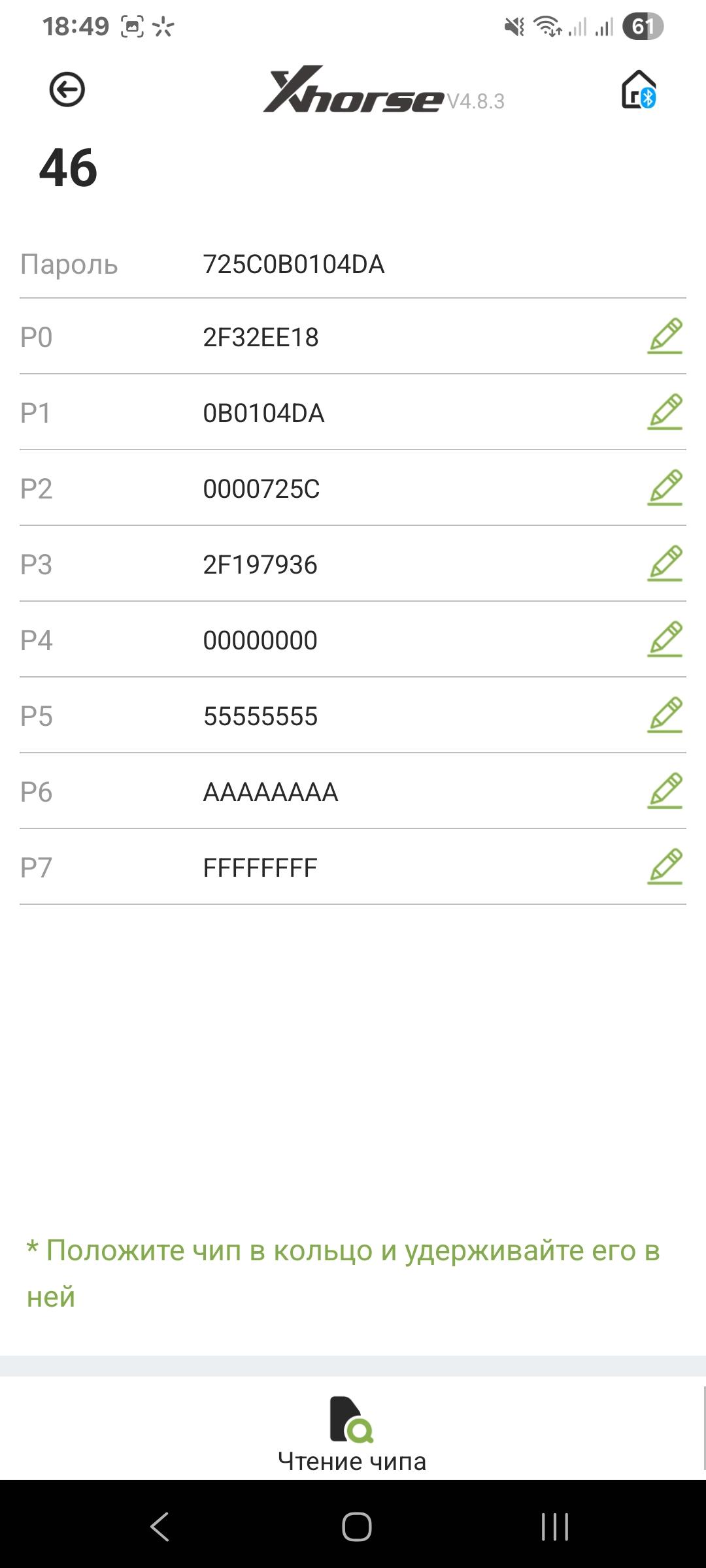

Alis 27 Опубликовано 20 октября Поделиться Опубликовано 20 октября Запиши в XT27 дані що на скриншоті і машина заведеться. Ссылка на комментарий Поделиться на другие сайты Поделиться
2vitaliy2 3 Опубликовано 20 октября Автор Поделиться Опубликовано 20 октября 8 часов назад, Alis сказал: Запиши в XT27 дані що на скриншоті і машина заведеться. Не завелась, в блоку іммо помилка 11. Гляньте, так правильно? Ссылка на комментарий Поделиться на другие сайты Поделиться
Alis 27 Опубликовано 20 октября Поделиться Опубликовано 20 октября Все вірно. Пароль правда не так в тебе прочитаний. Попробуй поміняти дані Р1 з Р2. Ссылка на комментарий Поделиться на другие сайты Поделиться
2vitaliy2 3 Опубликовано 20 октября Автор Поделиться Опубликовано 20 октября 46 минут назад, Alis сказал: Все вірно. Пароль правда не так в тебе прочитаний. Попробуй поміняти дані Р1 з Р2. 54 минуты назад, Alis сказал: Все вірно. Пароль правда не так в тебе прочитаний. Попробуй поміняти дані Р1 з Р2. Можливо так. Ссылка на комментарий Поделиться на другие сайты Поделиться
Alis 27 Опубликовано 20 октября Поделиться Опубликовано 20 октября Завтра чіп згенерований МК3 прочитаю Х хорсом і порівняю як прочитається пароль. Ссылка на комментарий Поделиться на другие сайты Поделиться
