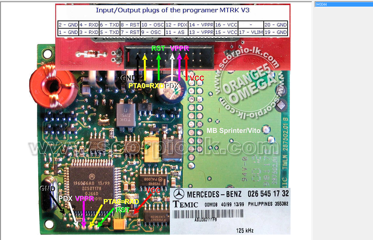

__AvtoExpert__ 23 Опубликовано 17 октября Автор Поделиться Опубликовано 17 октября Только что, Mikolapol сказал: в панельку Да вот не нашел ее у себя, не знаю куда эти ноги кинуть PTC0:60 logic 1 PTC1:61 logic 0 PTC3:63 logic 0 Ссылка на комментарий Поделиться на другие сайты Поделиться
Mikolapol 137 Опубликовано 17 октября Поделиться Опубликовано 17 октября markusig 1 Ссылка на комментарий Поделиться на другие сайты Поделиться
__AvtoExpert__ 23 Опубликовано 17 октября Автор Поделиться Опубликовано 17 октября Эти есть фотки для Упы Iprog и Carprog для Оранжа нету ни где. Ссылка на комментарий Поделиться на другие сайты Поделиться
baken 158 Опубликовано 17 октября Поделиться Опубликовано 17 октября 28 минут назад, __AvtoExpert__ сказал: Да вот не нашел ее у себя, не знаю куда эти ноги кинуть PTC0:60 logic 1 PTC1:61 logic 0 PTC3:63 logic 0 Не ленитесь,откройте help к программатору,там все есть,про logic0 ;logic1 logic0=GND logic1=1k на VCC markusig 1 Ссылка на комментарий Поделиться на другие сайты Поделиться

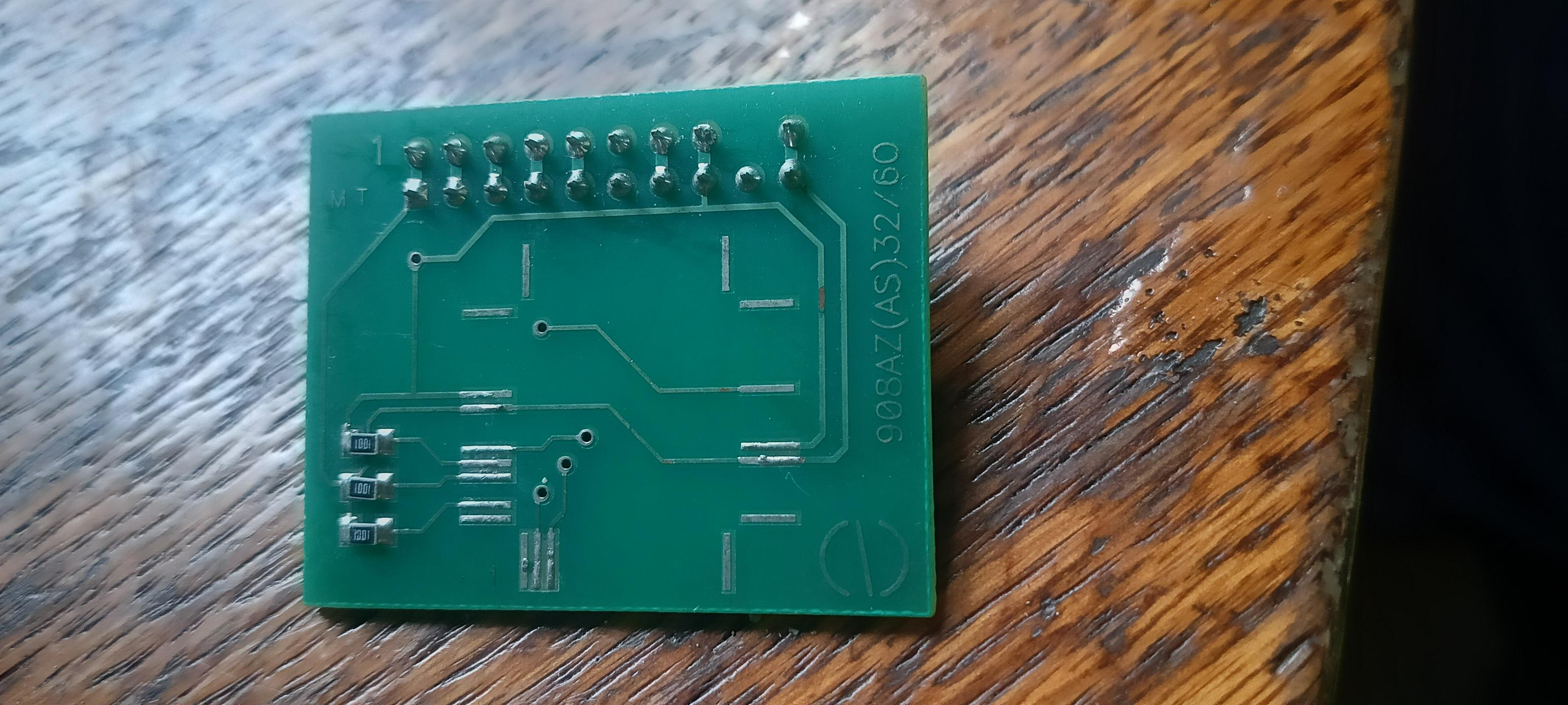

__AvtoExpert__ 23 Опубликовано 17 октября Автор Поделиться Опубликовано 17 октября Короче промучался часов 6 без толку ни VVDI не Orange5 ничем не взял его, ногу тоже поднимал. На панели горит START ERROR чищу епром эбу прогой Mercedes Sprinter Vito Start Error 1.3 помогает на некоторое время потом опять нет запуска, нужно еще епром иммо который не читается у меня никак. Orange5 просит адаптер у меня полный комплект ео не на одном нет надписи HC08 Ссылка на комментарий Поделиться на другие сайты Поделиться
Malina 559 Опубликовано 17 октября Поделиться Опубликовано 17 октября 23 минуты назад, __AvtoExpert__ сказал: у меня полный комплект ео не на одном нет надписи HC08 А надписи AZ32, AS32 есть? 58 минут назад, __AvtoExpert__ сказал: для Оранжа нету ни где. А сообщение выше, извиняюсь, для какого программатора? Ссылка на комментарий Поделиться на другие сайты Поделиться

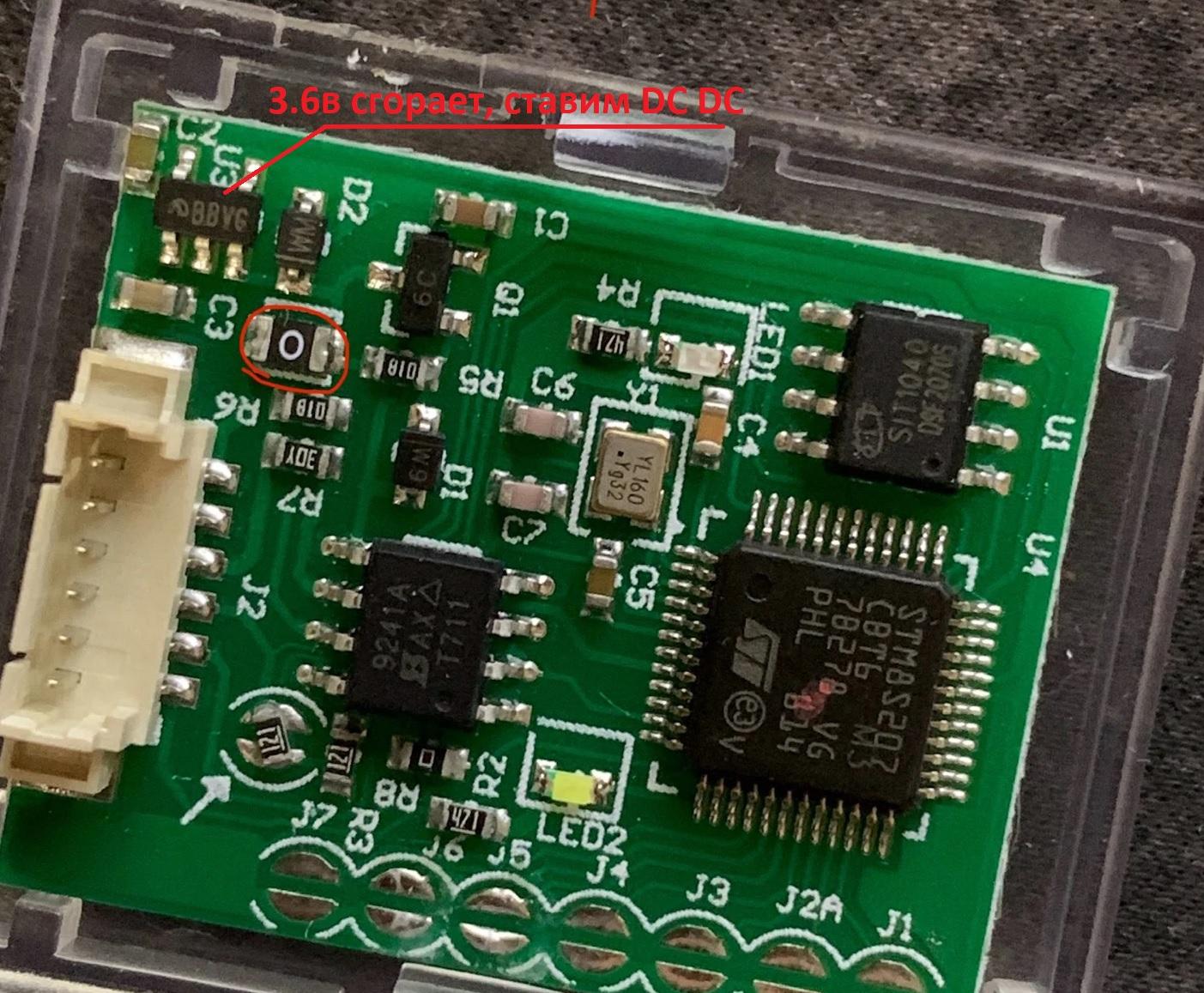

Razvedka 160 Опубликовано 17 октября Поделиться Опубликовано 17 октября Цитата на некоторое время потом опять нет запуска в моторном года на три четыре хватает этой корректировки в режиме "доехать домой", а так китайский эмулятор, но в нем сразу выпаиваю родной стабилизатор на 3,6в., сгорает часто, ставлю dc-dc копеешный. markusig и ansid22 2 Ссылка на комментарий Поделиться на другие сайты Поделиться
__AvtoExpert__ 23 Опубликовано 17 октября Автор Поделиться Опубликовано 17 октября 2 минуты назад, Razvedka сказал: в моторном года на три четыре хватает этой корректировки в режиме "доехать домой", а так китайский эмулятор, но в нем сразу выпаиваю родной стабилизатор на 3,6в., сгорает часто, ставлю dc-dc копеешный. Какой именно эмулятор заказываете? Ссылка на комментарий Поделиться на другие сайты Поделиться
markusig 39 Опубликовано 17 октября Поделиться Опубликовано 17 октября SQU80; SQU96 и тд Ссылка на комментарий Поделиться на другие сайты Поделиться

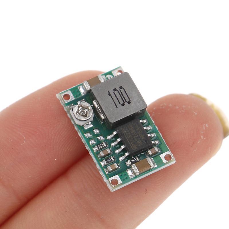

Razvedka 160 Опубликовано 17 октября Поделиться Опубликовано 17 октября SQU OF80 + DC DC (ногти не мои,фото из инета) conner, baken, Agarod и 1 другой 3 1 Ссылка на комментарий Поделиться на другие сайты Поделиться
Zloy_zp 5 Опубликовано 17 октября Поделиться Опубликовано 17 октября 1 час назад, Razvedka сказал: стабилизатор на 3,6в Точно 3,6 В, а не 3,3 В ? Ссылка на комментарий Поделиться на другие сайты Поделиться
Razvedka 160 Опубликовано 17 октября Поделиться Опубликовано 17 октября на еще не сгоревщем , родном - 3,6 показывает родной похож на LP2985AIM5X-3.3, так что ставте 3,3 Ссылка на комментарий Поделиться на другие сайты Поделиться
Zloy_zp 5 Опубликовано 17 октября Поделиться Опубликовано 17 октября Я даташит на dc-dc смотрел, он на 3,3 вольта... Ссылка на комментарий Поделиться на другие сайты Поделиться
Razvedka 160 Опубликовано 17 октября Поделиться Опубликовано 17 октября на какой dc-dc? Ссылка на комментарий Поделиться на другие сайты Поделиться
Zloy_zp 5 Опубликовано 17 октября Поделиться Опубликовано 17 октября 20 минут назад, Razvedka сказал: на какой dc-dc? В место которого ставите свой стаб. Исходный dc-dc - LP2985AIM5X-3.3 Ссылка на комментарий Поделиться на другие сайты Поделиться

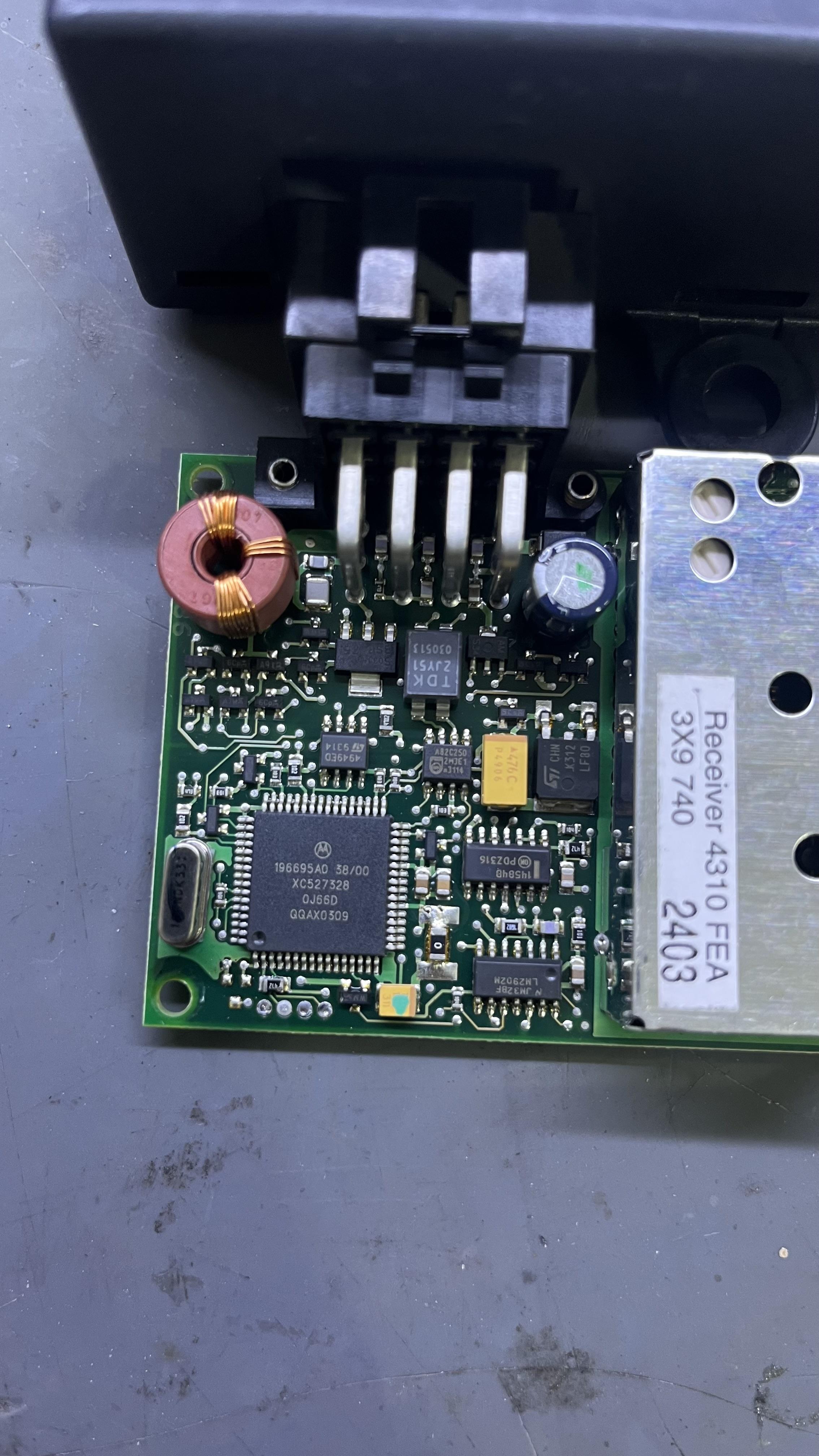

lbotos 147 Опубликовано 17 октября Поделиться Опубликовано 17 октября Этот открытый проц читает и Orange и Xprog и VVDiprog без танцев. Ссылка на комментарий Поделиться на другие сайты Поделиться

lbotos 147 Опубликовано 18 октября Поделиться Опубликовано 18 октября Я c Orange5 с этой маской всегда работал по схеме что вам и Mikolapol выкладывал.И никогда не надо было нажать определить скорость boot baudrate. Ссылка на комментарий Поделиться на другие сайты Поделиться
