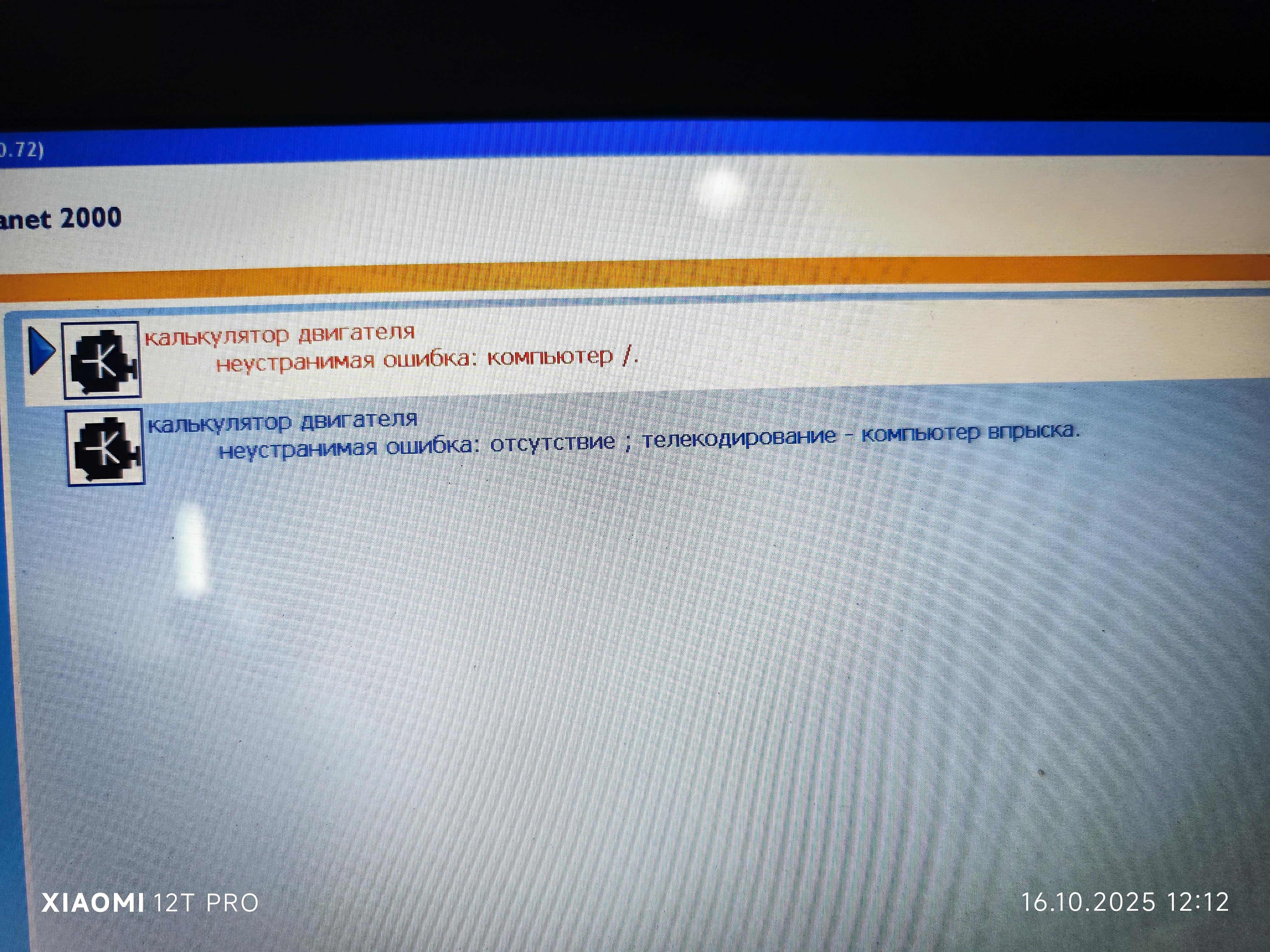

СергейБелорус 44 Опубликовано 16 октября Автор Поделиться Опубликовано 16 октября В 15.10.2025 в 09:46, Aleks75 сказал: строка 00 с 7 байта до строка 50 все ff Сделал по вашему варианту, не прокатило. Инициализация блока не проводится. Может кто глянуть дамп, возможно в нем проблема. 24c02_0261206565_ori_virgin.rar Ссылка на комментарий Поделиться на другие сайты Поделиться

СергейБелорус 44 Опубликовано 16 октября Автор Поделиться Опубликовано 16 октября 19 минут назад, Aleks75 сказал: вот мой дамп 24c02 Благодарю. А есть оригинал для сравнения? 45 минут назад, RAZOR85 сказал: Пробуйте весь дамп в ff. Находил инфу что не прокатит этот вариант Ссылка на комментарий Поделиться на другие сайты Поделиться
