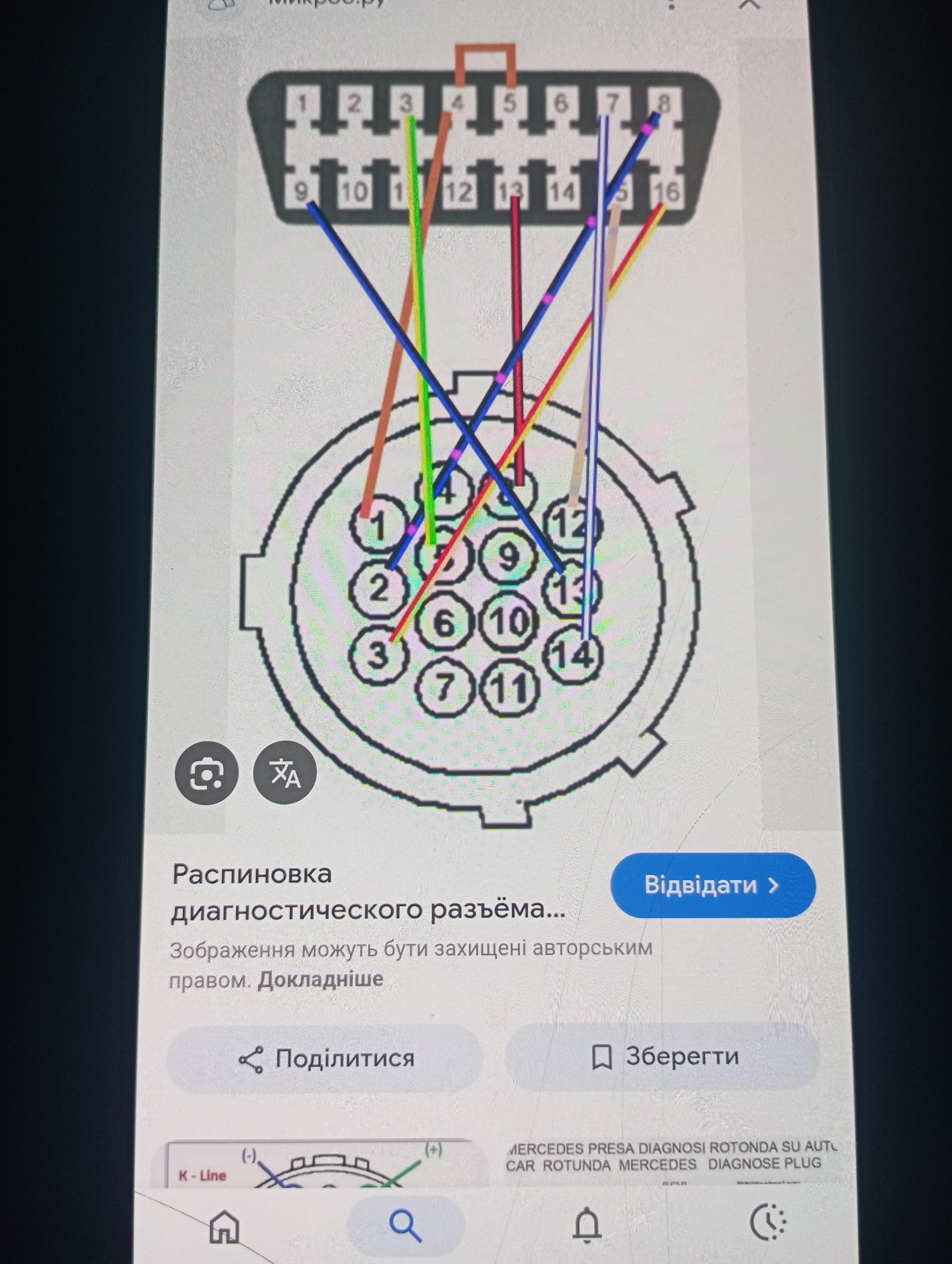

Andriano1612 1 Опубликовано 13 октября Поделиться Опубликовано 13 октября Есть полная разпиновка кабеля не видит ничего даже двигателя хотя elm видит интересует abs на переходнике рапиновка правельная думаю софт плохой есть у кого проверений рабочий софт Дво платник китай Хочу прочитать mercedes sprinter 311 2005 года 2.2 Ссылка на комментарий Поделиться на другие сайты Поделиться

Key Master 126 Опубликовано 13 октября Поделиться Опубликовано 13 октября В мене delfi і autocom читають чудово старі спринтера з круглим роз'ємом. Може все-таки справа в перехіднику? Від перехідника 16пін на круглий які контакти приходять і на який? Може банально дешманський кабель, бо я свого переробляв нормально Бачу що ELM читає пишите, тоді стовідсотків проблема в перехіднику він не призначений для автокома в ньому тільки 3 проводи підключені (плюс, мінус і K line двигуна) Ссылка на комментарий Поделиться на другие сайты Поделиться

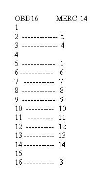

dudarchuk 48 Опубликовано 13 октября Поделиться Опубликовано 13 октября Кабель для Autocom Ссылка на комментарий Поделиться на другие сайты Поделиться
motoEd 2 Опубликовано 13 октября Поделиться Опубликовано 13 октября 13,abs, на переходниках иногда нет плюса на 8 выходе для автокома,есть переходник для автоком, и есть для vcdc Ссылка на комментарий Поделиться на другие сайты Поделиться

RAZOR85 240 Опубликовано 13 октября Поделиться Опубликовано 13 октября Ну подгрузили топика основательно, он ещё неделю будет разбираться с разными распинами. Автокомом пользовался последний раз более 10 лет назад, но помню эту дичь с 14pin от Мерса. При диагнозе автоком предлагает выбор 14pin или 16pin. С первым работает распин с поста 9, со вторым с поста 8. Но с распином пост 9 есть нюансы, допустим АКПП или робота на спринтере не прочитаете. Ссылка на комментарий Поделиться на другие сайты Поделиться
