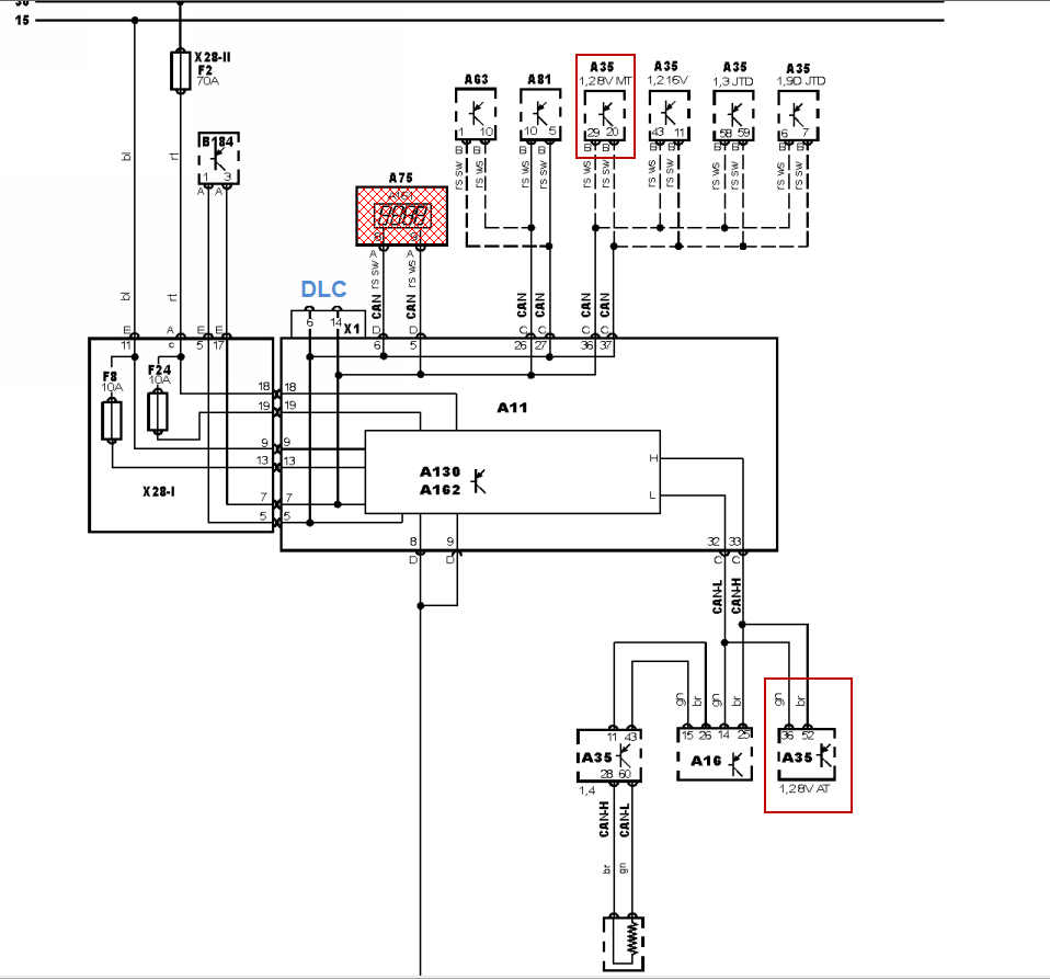

chipex 21 Опубликовано 13 октября Поделиться Опубликовано 13 октября Вопрос: какая коробка? Вот схема, где для разных коробок пины CAN разные. Правильно Вам говорят, измерьте сопротивление на разъёме в сторону жгута, на диагностическом разъёме без подключения моторного. А дальше по схеме методом отключения. Были случаи на практике, когда проблемой был окислившийся пин на ABS, были раздвинутые пины в разъёме мастером, который мерял сопротивление и воткнул булавку большего диаметра, чем надо было. Ссылка на комментарий Поделиться на другие сайты Поделиться

chipex 21 Опубликовано 18 октября Поделиться Опубликовано 18 октября Надеюсь поможет Вам в овладении методикой диагностики и поиска неисправности. От себя добавлю, что булавки лучше вставлять малого размера и не в центр пина, а сзади разъёма или вдоль, чтобы не раздвигать. Если показания то ноль, то бесконечность- подключите надёжно мультиметр на прозвонку и шевелите провода. Когда попадёте на больное место- то услышите. 1. Проверьте шину CAN.docx can_rus1.doc Ссылка на комментарий Поделиться на другие сайты Поделиться
a_electric 242 Опубликовано 18 октября Поделиться Опубликовано 18 октября 2 часа назад, chipex сказал: От себя добавлю, что булавки лучше вставлять малого размера Давно пользую вот такие пины. В чём преимущество таких пинов, так это то, что размер "папы" одинаковый с аналогичными пинами на блоках управления. Ещё два плюса к этому - получается надёжный контакт не разбивается "мама" и когда ты вставляешь его в "маму", то ты тактильно ощущаешь состояние "мамы". chipex 1 Ссылка на комментарий Поделиться на другие сайты Поделиться
