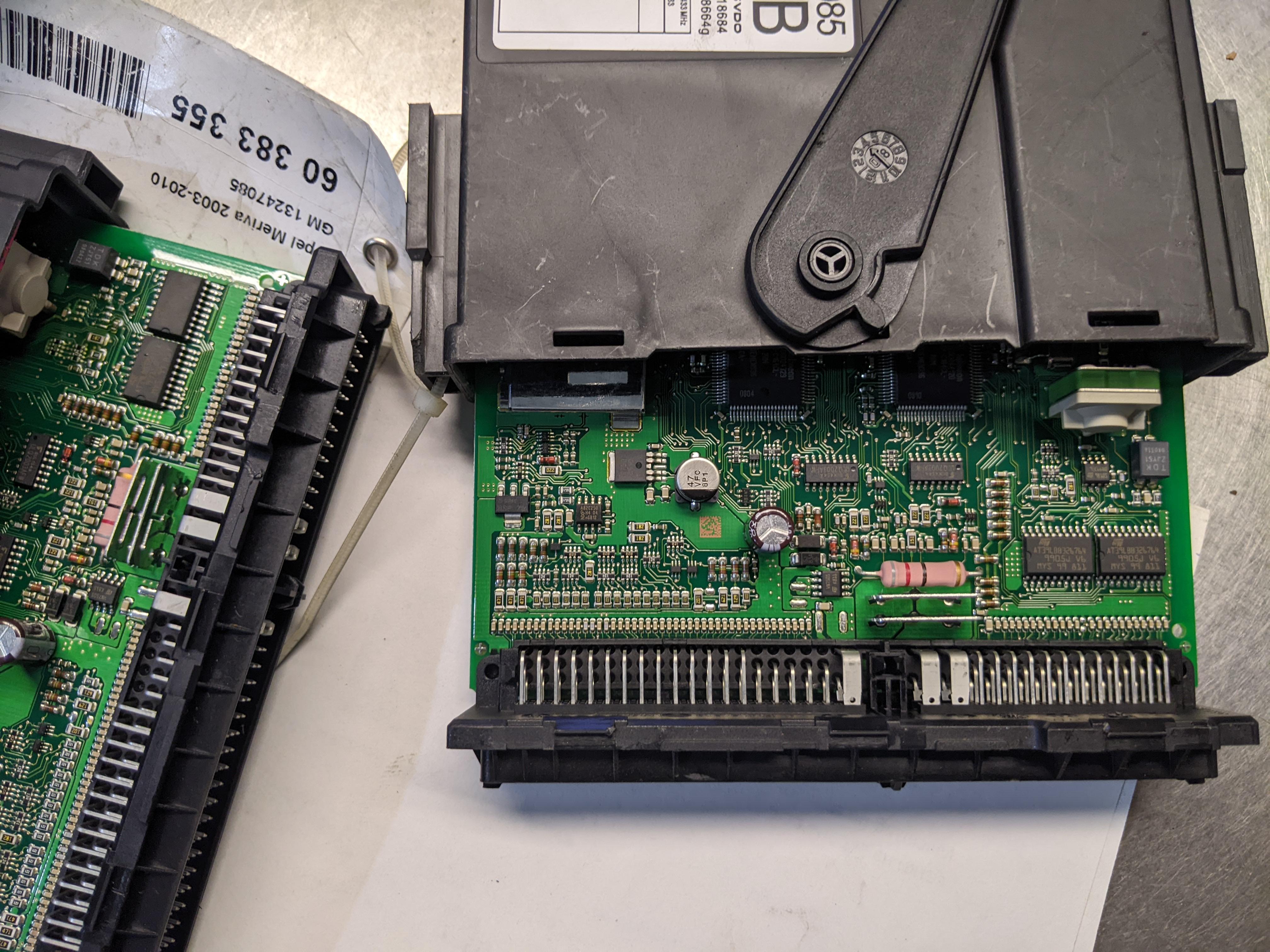

April 16 Опубликовано 10 октября Поделиться Опубликовано 10 октября Приветствую ! Пришла машина на замену сцепления , все сделали , наступила очередь прокачки и адаптации - нет связи Все блоки видно кроме изика , по ошибкам чисто .Tech, OP COM , мультимарочник -результат один . При подключении напрямую к изику , есть связь и управление ,блок родной по индентификации да и ABS и ECU не жалуются на потерю связи . Судя по схеме BCM общается по CAN с моторником через изик , и в роли гейтвея с колодкой диагностики /8пин/ , связь с ВСМ есть и с подушками которые тож на 8 пине висят . Короче прокачали ,подключившись напрямую , клиент уехал , вернется на следующей неделе . У кого нибудь есть предположения какие , буду признателен ) У меня только замена BCM пока .... Ссылка на комментарий Поделиться на другие сайты Поделиться
April 16 Опубликовано 10 октября Автор Поделиться Опубликовано 10 октября Добавочка ) Привезли блок с разборки , номер , код , все соответствует , хотел пока пин выдернуть с епромки , а там площадка на месте ,а ее нет .. Выдергивал с таких блоков не раз , а тут такая херня ) Похоже в процах лежит , если кто что подскажет , огромная благодарность Ссылка на комментарий Поделиться на другие сайты Поделиться
rztofik 144 Опубликовано 10 октября Поделиться Опубликовано 10 октября видно же что паянная площадка... Ссылка на комментарий Поделиться на другие сайты Поделиться
Volf542 206 Опубликовано 10 октября Поделиться Опубликовано 10 октября eeprom 93c66w должна быть. А если в старый блок перекинуть А82С250 (кан) Внизу 8 Ногая и маркировка читается Рядом с кварцем Ссылка на комментарий Поделиться на другие сайты Поделиться
April 16 Опубликовано 10 октября Автор Поделиться Опубликовано 10 октября 1 час назад, rztofik сказал: видно же что паянная площадка... Тупанул , не ожидал такого ) Уже другой привезли ,тот оставили на экспирименты 42 минуты назад, Volf542 сказал: eeprom 93c66w должна быть. А если в старый блок перекинуть А82С250 (кан) Внизу 8 Ногая и маркировка читается Рядом с кварцем Попробую , там два трансивера , самому интересно , Но пациент только в среду появится , отпишусь по результатам Ссылка на комментарий Поделиться на другие сайты Поделиться

April 16 Опубликовано 10 октября Автор Поделиться Опубликовано 10 октября На 7 пине розетки значит , спасибо ! Проверю Ссылка на комментарий Поделиться на другие сайты Поделиться
kostia111 33 Опубликовано 10 октября Поделиться Опубликовано 10 октября 45 изика через 8 ногу х1 разьема на 7 ногу иммо с 6 ноги иммо на 7 DLC Ссылка на комментарий Поделиться на другие сайты Поделиться
April 16 Опубликовано 15 октября Автор Поделиться Опубликовано 15 октября Благодарю kostia 111 за пинок в нужном направлении ) Все банально , странно ,что иммо не ругался на отсутствии связи с tcm ... Ссылка на комментарий Поделиться на другие сайты Поделиться
