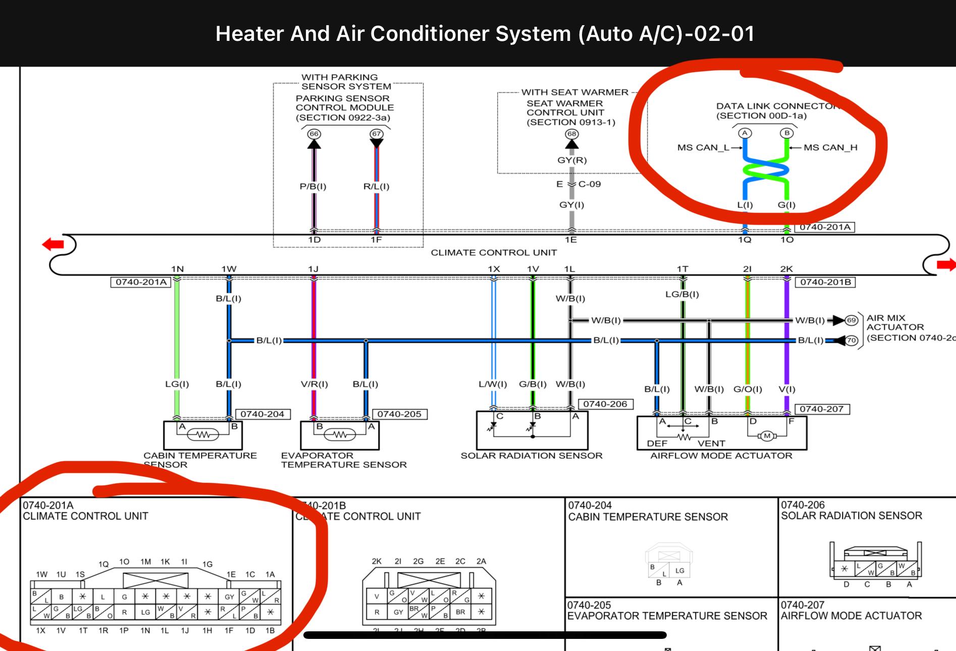

byvalyi 16 Опубликовано 9 октября Поделиться Опубликовано 9 октября Здравия всем. Mazda cx5 2016 2.5 мотор не включается компрессор не крутится вентилятор охлаждения при нажатии на кнопку A/C, при этом на дисплее климата значок появляется. Кондей заправлен. Forscanom проверено: 1) давление хладагента при выкл компр- 6-8 бар 2) при замыкании реле вручную - компрессор включается, давление растет, воздух холодит. 3) Температуру испарителя не нашел, но проверив сопротивление (4кОм) - соответствует норме, также реостат свой подключал, разные сопротивления назначал, нет эффекта. 4) Исполнительным тестом вентилятор на 1 скорости крутится Вообщем все условия, которые нужны PCM для включения кондей соблюдены но он не видит запроса о включении. A/c request в блоке pcm - всегда в OFF стоит, хотя кнопку кондея нажимаю. в маздах не силен, но названия блока похожего на климат не нашел, он же должен быть? AUTELем подключался, там тоже блока климата нет. Но почему другие блоки не ругаются на отсутствие связи с блоком климата. Там есть ошибки по отсутствию связи, но с другими блоками. Много ошибок по связям U-типа, так понял надо лезть в блок климата и прозванивать в разьем кан ? Блок климата там походу непросто разбирается. Машина ещё раз заедет в пт, оставят, хотелось бы пожалуйста от вас идей что проверить. Спасибо Ссылка на комментарий Поделиться на другие сайты Поделиться

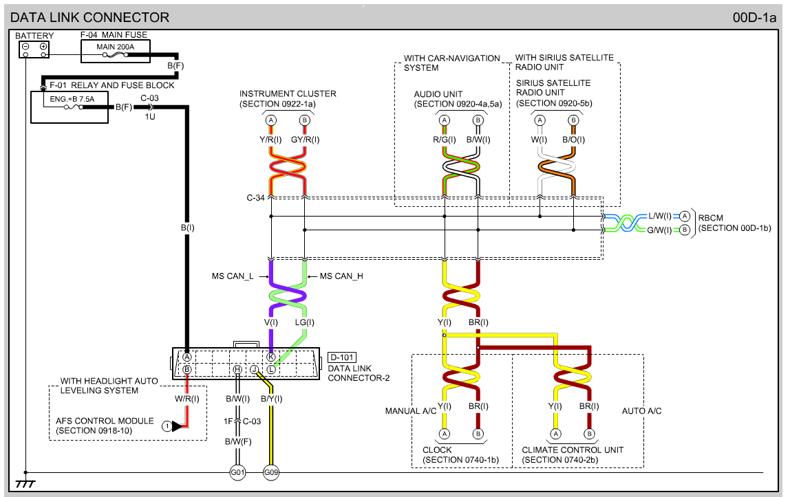

vava1172 6 Опубликовано 9 октября Поделиться Опубликовано 9 октября Там приборка выполняет роль гейтвея. В авто реализовано две шины. На обд могут быть выведены как обе, так и одна. Ваша картинка только что прогрузилась.. Попробовать перекинуть кан линию elm на пины отмеченые как K и L byvalyi 1 Ссылка на комментарий Поделиться на другие сайты Поделиться

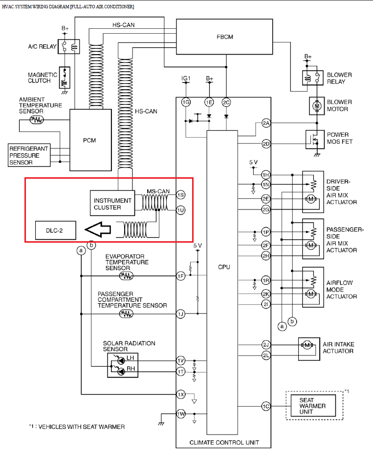

васек р 152 Опубликовано 9 октября Поделиться Опубликовано 9 октября Привет. 33 минуты назад, byvalyi сказал: Ну els27 Китай, но вроде должен считать Ваш адаптер " выборочно " читает блоки по шине MS-CAN (MidSpeed). Задний BCM - читает (R_BCM - Rear Body Control Module ) , а KLA ( EATC - Electronic Automatic Temperature Control ) - нет. Оба блока - на одной шине : byvalyi 1 Ссылка на комментарий Поделиться на другие сайты Поделиться
byvalyi 16 Опубликовано 9 октября Автор Поделиться Опубликовано 9 октября 3 минуты назад, васек р сказал: Привет. Ваш адаптер " выборочно " читает блоки по шине MS-CAN (MidSpeed). Задний BCM - читает (R_BCM - Rear Body Control Module ) , а KLA ( EATC - Electronic Automatic Temperature Control ) - нет. Оба блока - на одной шине : О спасибо , прикол, выборочная диагностика. По идее Autel ем еще пробовал, он тоже не может достучаться до климата.. что посоветуете попробовать сделать?) Ссылка на комментарий Поделиться на другие сайты Поделиться

васек р 152 Опубликовано 9 октября Поделиться Опубликовано 9 октября Проверить для начала - что имеется на разъёме EATC. byvalyi 1 Ссылка на комментарий Поделиться на другие сайты Поделиться
byvalyi 16 Опубликовано 9 октября Автор Поделиться Опубликовано 9 октября 1 минуту назад, васек р сказал: Проверить для начала - что имеется на разъёме EATC. Да, полезу в блок. подскажите плз где схемы архитектуры такие смотрите? Ссылка на комментарий Поделиться на другие сайты Поделиться
vava1172 6 Опубликовано 9 октября Поделиться Опубликовано 9 октября В схеме 1-го поста, шина с климата выходит на обд с пинами A и B. А на схеме 4-го поста, на пинах K и L. Тоже смех какой то)). Ссылка на комментарий Поделиться на другие сайты Поделиться
васек р 152 Опубликовано 9 октября Поделиться Опубликовано 9 октября 11 минут назад, vava1172 сказал: В схеме 1-го поста, шина с климата выходит на обд с пинами A и B. А на схеме 4-го поста, на пинах K и L. Тоже смех какой то)). "A" и "B" это - условная нумерация шины MS CAN , "K" и "L" - это названия пинов на разъёме DLC-16 : Ссылка на комментарий Поделиться на другие сайты Поделиться
