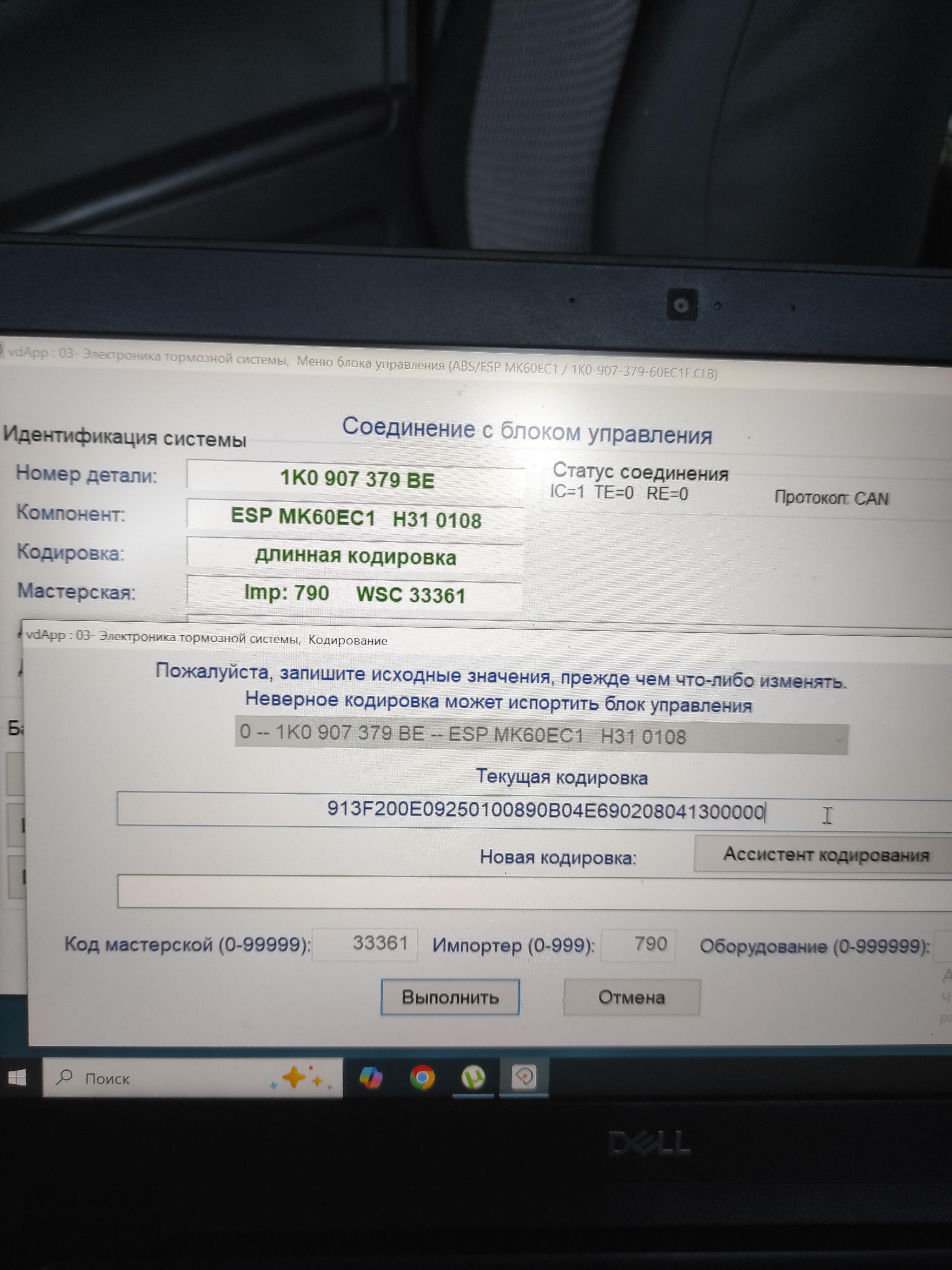

proz 38 Опубликовано 9 октября Поделиться Опубликовано 9 октября Автомобиль Skoda Yeti 2009 1.8 бензин, механика Vin TMBLB25L5A6013962 сдох блок АБС, стоял 1k0907379ap c кодировкой 17 байт: 113F400E0A2300FD881402EA501B00413100 поставил новый блок с другой маркировкой 1К0907379СС, этот блок на 19 байт Помогите его правильно закодировать. При кодировании показывает ошибку 31: вне диапазона, насколько я понимаю что не верно пощитал кодировку Ссылка на комментарий Поделиться на другие сайты Поделиться

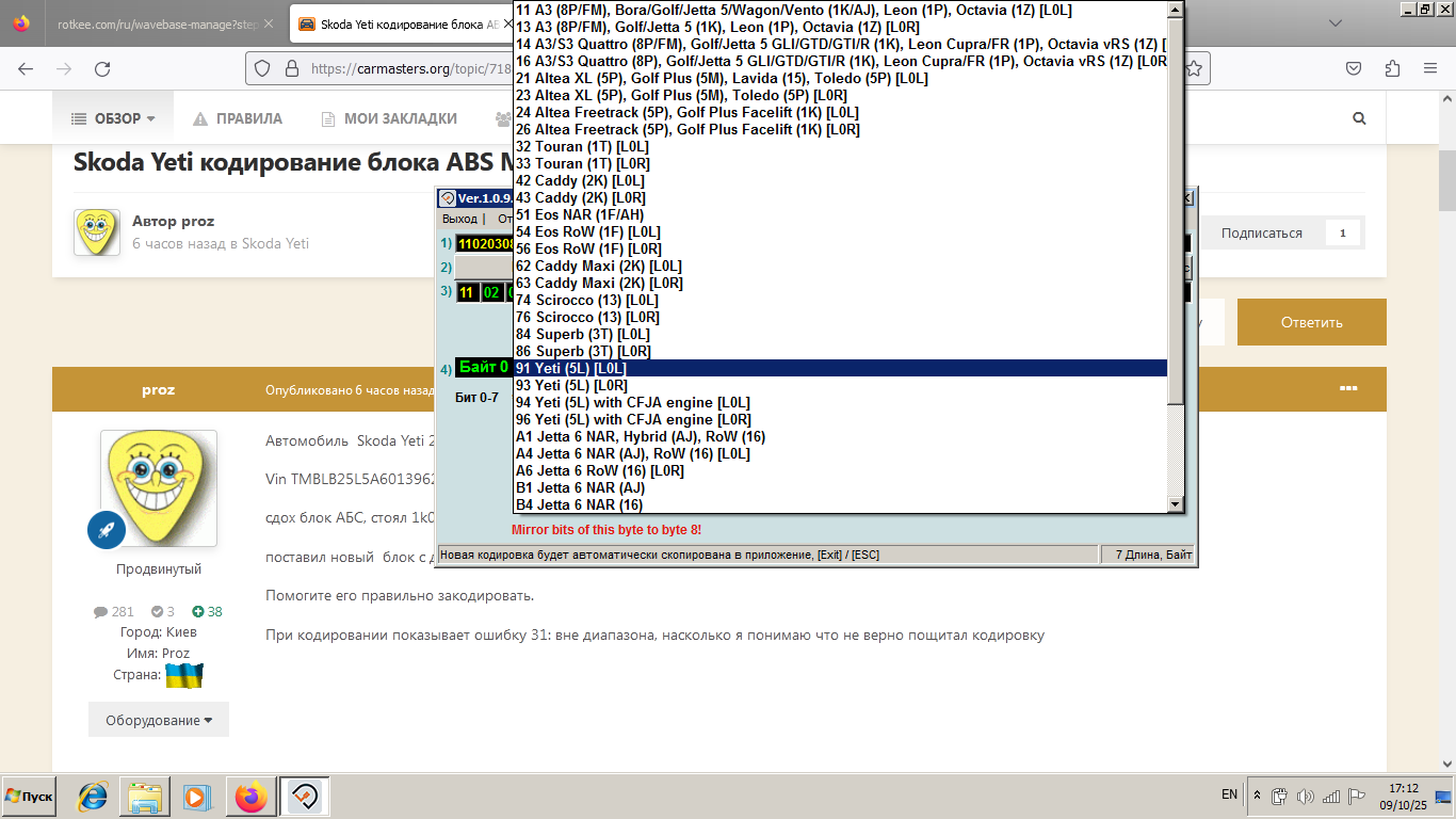

Razvedka 154 Опубликовано 9 октября Поделиться Опубликовано 9 октября ну для Yeti должно быть 91 в нулевом байте, и зеркально в восьмом , откуда в старой кодировке взялось 11 ? у тебя же 5L в VIN? кстати с панелью приборов VIN сходиться? 913F600E092300FD891406EA901B008131000073 пробуй Ссылка на комментарий Поделиться на другие сайты Поделиться
Vitld 43 Опубликовано 9 октября Поделиться Опубликовано 9 октября Yeti 2013г Yeti 2013г Yeti 2013г Ссылка на комментарий Поделиться на другие сайты Поделиться

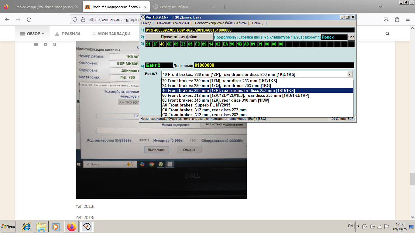

Razvedka 154 Опубликовано 9 октября Поделиться Опубликовано 9 октября 913F400E092305FD891402EA901BA08131000000 вот что получилось для Yeti , накидал приблизительно, что надумал для этого авто , второй байт под вопросом, 40 или 60, у меня Шкода не принимала ничего , кроме 60. Если будешь его менять, не забудь про зеркало в десятом. Последние биты тоже ХЗ , что есть по факту на борту вон у Vitld вообще 20 указано, у меня 20ть не проходило, хотя в родной кодировке старого блока тоже 20ть было. Ссылка на комментарий Поделиться на другие сайты Поделиться

Razvedka 154 Опубликовано 9 октября Поделиться Опубликовано 9 октября 913F400E092305FD891402EA901BA081B1000000 -это для мех коробки , еще один байт исправил по VIN она пробивается как 4х4 913F400E092305FD891402EA901BA089B1000000 это для варианта 4х4 Ссылка на комментарий Поделиться на другие сайты Поделиться
proz 38 Опубликовано 9 октября Автор Поделиться Опубликовано 9 октября 8 минут назад, Razvedka сказал: 913F400E092305FD891402EA901BA081B1000000 -это для мех коробки , еще один байт исправил нет не хочет Ссылка на комментарий Поделиться на другие сайты Поделиться

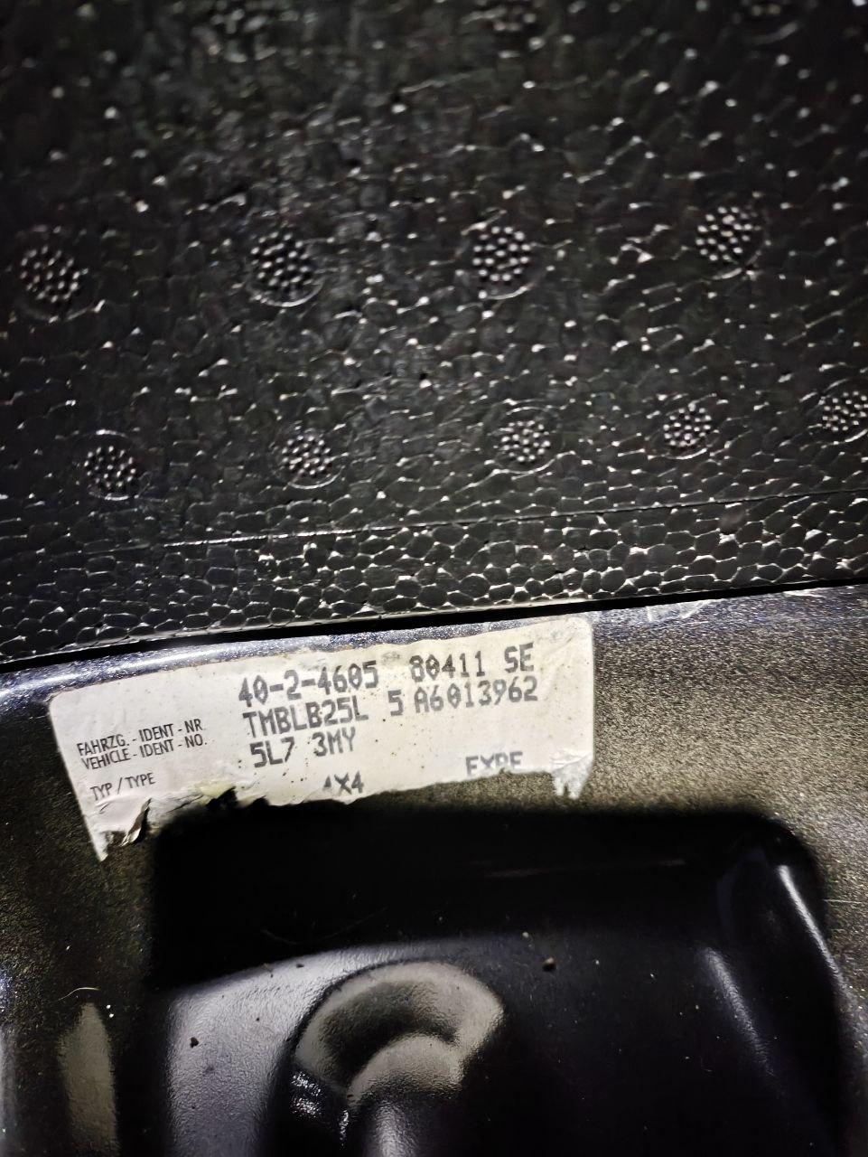

Razvedka 154 Опубликовано 9 октября Поделиться Опубликовано 9 октября фото таблички комплектации из багажника или доков сделай, пол часа еще есть свободного Ссылка на комментарий Поделиться на другие сайты Поделиться

Razvedka 154 Опубликовано 9 октября Поделиться Опубликовано 9 октября 913F200E092301FD891404EA901B8041B0000000 + AWD дальше или табличка из багажника, или сам. Ссылка на комментарий Поделиться на другие сайты Поделиться
proz 38 Опубликовано 9 октября Автор Поделиться Опубликовано 9 октября Ссылка на комментарий Поделиться на другие сайты Поделиться
igorbel 31 Опубликовано 9 октября Поделиться Опубликовано 9 октября Вася оригинал или клон кетайский ? Пробуйте чем-то другим и лучше - ориг девайсом, забить кодинг ... . Ссылка на комментарий Поделиться на другие сайты Поделиться
proz 38 Опубликовано 9 октября Автор Поделиться Опубликовано 9 октября оригинал, лаучем пробовал,тоже самое Ссылка на комментарий Поделиться на другие сайты Поделиться
