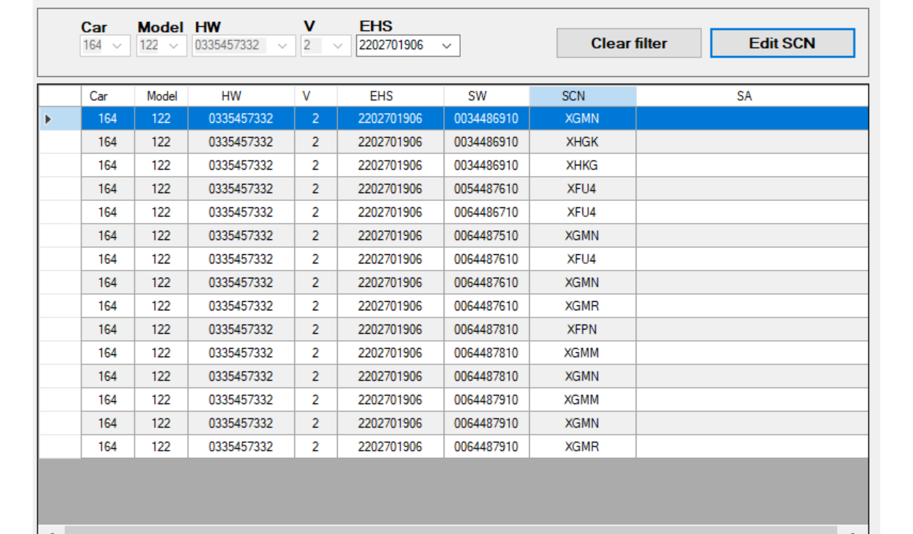

Avtosantehnik 117 Опубликовано 6 октября, 2025 Поделиться Опубликовано 6 октября, 2025 Здравствуйте знатоки. Может кто-то из знающих мерсы подсказать какой CFF софт по VIN влить в VGS2-NAG2 A0335457332 ML164, WDC1641221A272095 Спасибо Ссылка на комментарий Поделиться на другие сайты Поделиться
Shuric 7 Опубликовано 6 октября, 2025 Поделиться Опубликовано 6 октября, 2025 Привет! пробуй этот. 0074485510_001-CFF-20210501_1606.zip Avtosantehnik 1 Ссылка на комментарий Поделиться на другие сайты Поделиться
Roman St 171 Опубликовано 6 октября, 2025 Поделиться Опубликовано 6 октября, 2025 Вариантов много.. надо бы еще номер гидроблока. заодно и кодировку подобрать можно будет. Avtosantehnik 1 Ссылка на комментарий Поделиться на другие сайты Поделиться
Shuric 7 Опубликовано 6 октября, 2025 Поделиться Опубликовано 6 октября, 2025 Ссылка на комментарий Поделиться на другие сайты Поделиться
Roman St 171 Опубликовано 6 октября, 2025 Поделиться Опубликовано 6 октября, 2025 Для кодировки еще передаточное число моста надо. Гидроблок лучше по факту проверить, вдруг уже меняли. 1 час назад, Shuric сказал: Привет! пробуй этот. это наверно самый последний софт? Avtosantehnik 1 Ссылка на комментарий Поделиться на другие сайты Поделиться
Решение Avtosantehnik 117 Опубликовано 7 октября, 2025 Автор Решение Поделиться Опубликовано 7 октября, 2025 Чтобы увидеть решение, войдите или зарегистрируйтесь! Ссылка на комментарий Поделиться на другие сайты Поделиться
