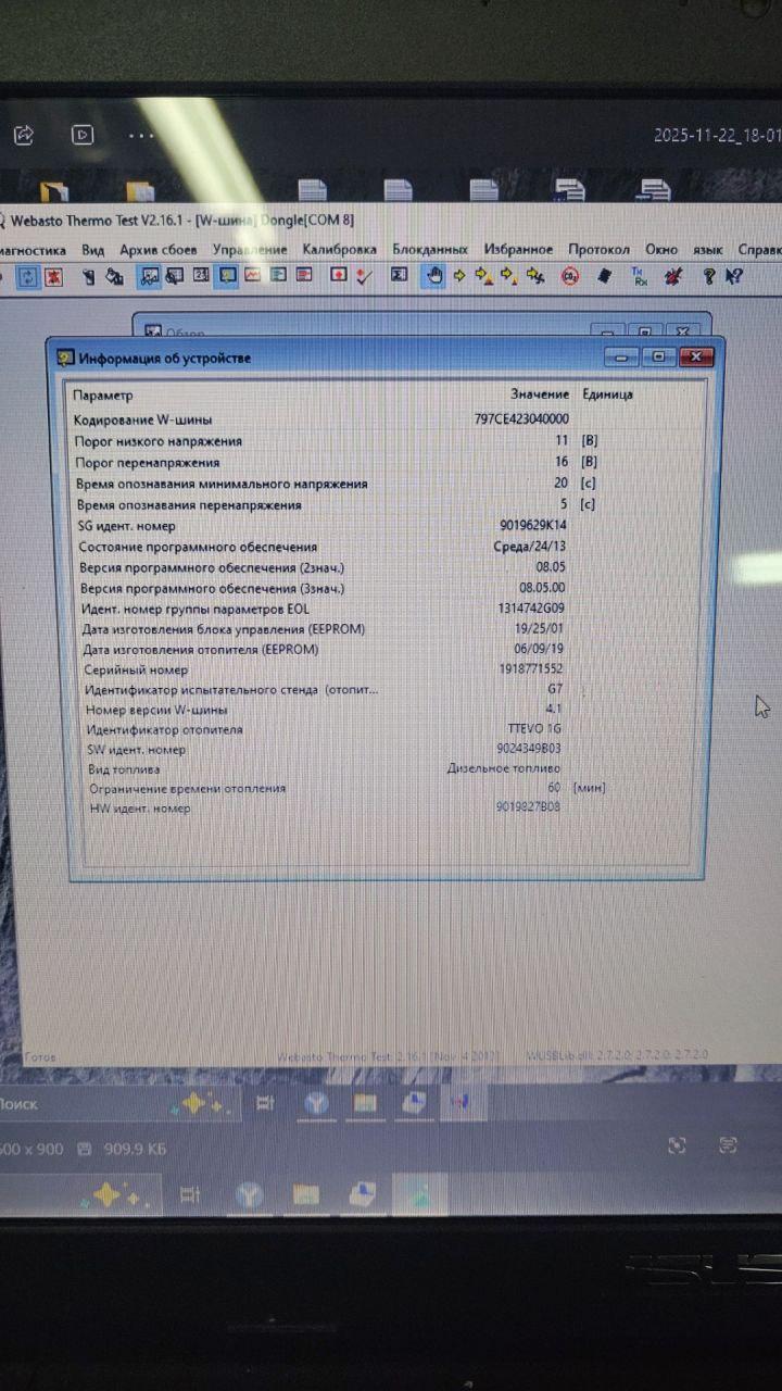

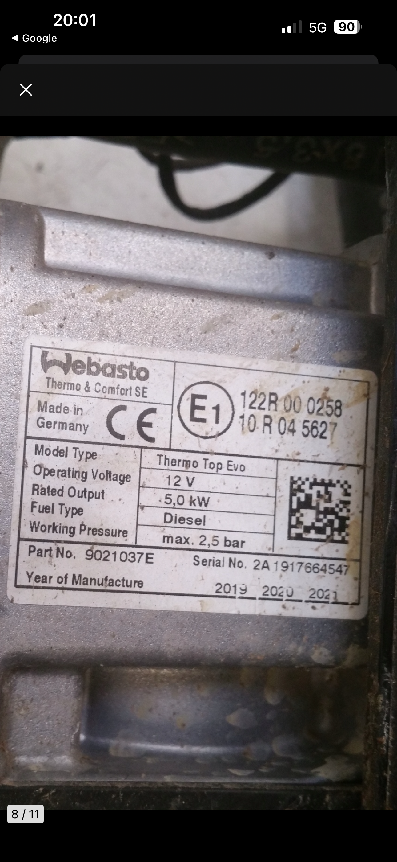

Zefir 0 Опубликовано 4 января Поделиться Опубликовано 4 января Всем доброго времени суток. С Наступившим Новым годом! хочу дооборудовать свою машину Opel Thermo top evo diesel. номер котла который ставит официальный диллер 1314733E. Скрин параметров из программы Thermo Test прилагаю. вопрос: можно ли выкачать прошивку из этого котла и залить ее в котел 1317263b? может кто уже сталкивался…?! Ссылка на комментарий Поделиться на другие сайты Поделиться

ulver 18 Опубликовано 5 января Поделиться Опубликовано 5 января 7 часов назад, Zefir сказал: 1317263b Если версия софта таже (08.05.00) то еепром можно перелить из одного блока в другой. Ссылка на комментарий Поделиться на другие сайты Поделиться
Zefir 0 Опубликовано 5 января Поделиться Опубликовано 5 января 6 часов назад, hagiо76 сказал: Почему вы хотите сменить программное обеспечение? Pozdrawiam На сколько сам смог разобраться и исходя из подсказок людей, то котел с другой прошивкой не будет работать так как заложил завод изготовитель в номер 1314733E. Возможно я не прав. Ни подтверждить ни опровергнуть не могу пока. 37 минут назад, ulver сказал: Если версия софта таже (08.05.00) то еепром можно перелить из одного блока в другой. Понял. Спасибо! На авито наткнулся на котлы Thermo top evo с разными номерами. Именно новые комплекты. 1317263b и 9039110А. Из этикеток сделал один вывод - второй раньше выпущен и наверно это уже другое поколение Thermo too evo. Наткнулся только на то что это какой-то Thermo top evo Gen.5 исходя из сказанного, склоняюсь к выводу что лучше купить тот котел который с номером 1317263b. Есть на ваш взгляд здравое зерно в размышлениях? Ссылка на комментарий Поделиться на другие сайты Поделиться
