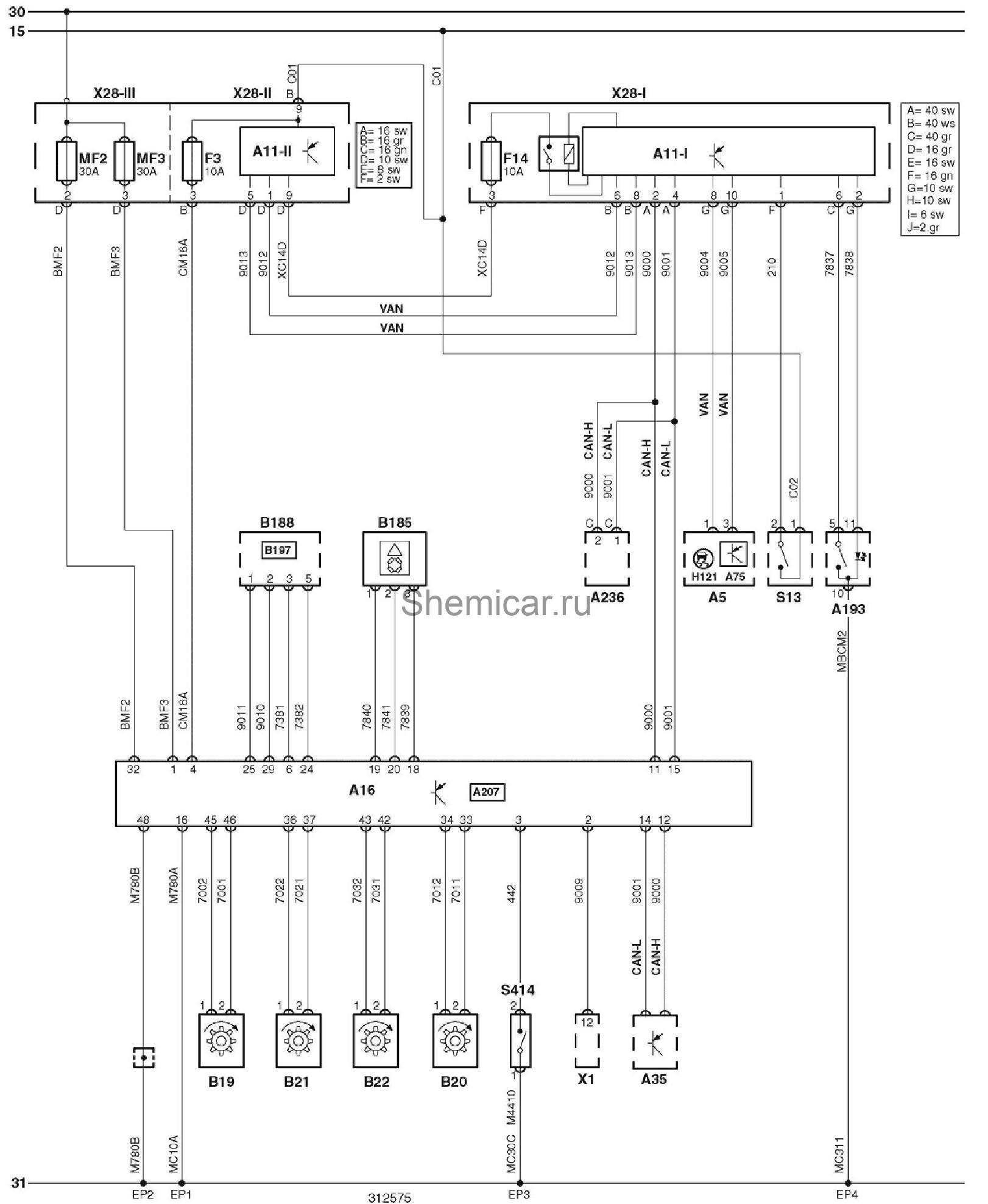

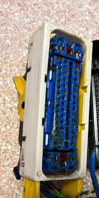

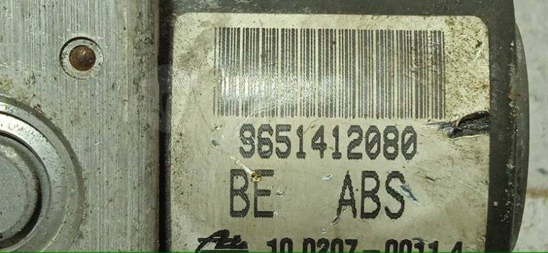

Alexandr Sasa 1 Опубликовано 20 июля Поделиться Опубликовано 20 июля У меня сгорел блок ABS. По диагностике очень много ошибок по кану. Куда нужно поставить перемычку на разъеме ABS, что бы авто "думал", что блок исправен и сеть CAN начала работать. Авто у меня Citroen c2 2003 года с РКПП. Фото разъема прикрепил. Так же есть схема, но я не уверен в ее правильности. это еще одна схема, не уверен в правильности первой Ссылка на комментарий Поделиться на другие сайты Поделиться
BORODINSN 64 Опубликовано 20 июля Поделиться Опубликовано 20 июля Авто думать не умеет, хотя в нем есть так называемые мозги. Думать должен ремонтник. А чтобы исключить ABS нужно поставить перемычки между входными и выходными CAN-H и CAN-L . Ссылка на комментарий Поделиться на другие сайты Поделиться

BORODINSN 64 Опубликовано 20 июля Поделиться Опубликовано 20 июля Хотя бы номер блока ABS выложите. Ссылка на комментарий Поделиться на другие сайты Поделиться

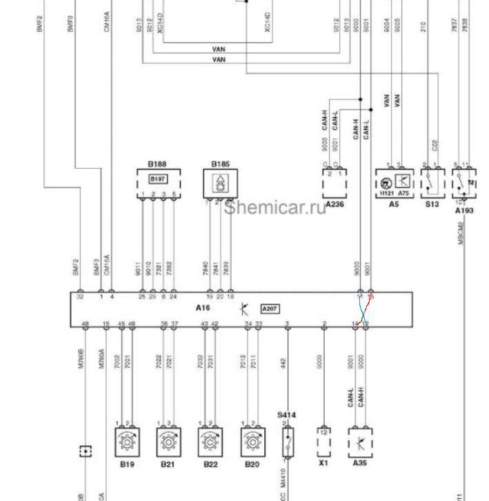

BORODINSN 64 Опубликовано 20 июля Поделиться Опубликовано 20 июля 14-15, 26-27 согласно вашей схеме. Но надежней будет определить осцилографом на машине. Ссылка на комментарий Поделиться на другие сайты Поделиться

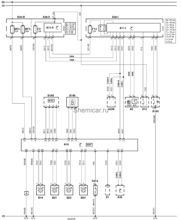

BORODINSN 64 Опубликовано 20 июля Поделиться Опубликовано 20 июля AutoNewLife выложил более правильную схему согласно году авто, на ней трудно не понять что куда ставить. Ссылка на комментарий Поделиться на другие сайты Поделиться

BORODINSN 64 Опубликовано 20 июля Поделиться Опубликовано 20 июля Ссылка на комментарий Поделиться на другие сайты Поделиться
RAZOR85 256 Опубликовано 20 июля Поделиться Опубликовано 20 июля На последнем фото указано верно. Но есть большие сомнения в утверждении топика, что у него сгорел блок АБС. Ссылка на комментарий Поделиться на другие сайты Поделиться

Alexandr sasha 0 Опубликовано 21 июля Поделиться Опубликовано 21 июля Мне только для проверки и нужно. Новые блок заказад. Хочу узнать нужно ли ещё что-то @BORODINSNу меня на разъеме нет 15ого пина Ссылка на комментарий Поделиться на другие сайты Поделиться
ZoZ 790 Опубликовано 21 июля Поделиться Опубликовано 21 июля Как это нет?! ) Вам верно написали. Если вы даже 15-й пин найти не можете, лучше туда самому вообще не лезть! Ссылка на комментарий Поделиться на другие сайты Поделиться
AutoNewLife 59 Опубликовано 21 июля Поделиться Опубликовано 21 июля Его по всей видимости физически там нету. Да и судя по фишке, 14 пин вряд ли будет кан шиной. Скорее нужно искать другую схему. Но это уже другая история) Автоэлектрик уже давно по цвету проводов определил бы кан шину, но на него денег нет) да и кофе для гадания закончилось Ссылка на комментарий Поделиться на другие сайты Поделиться
