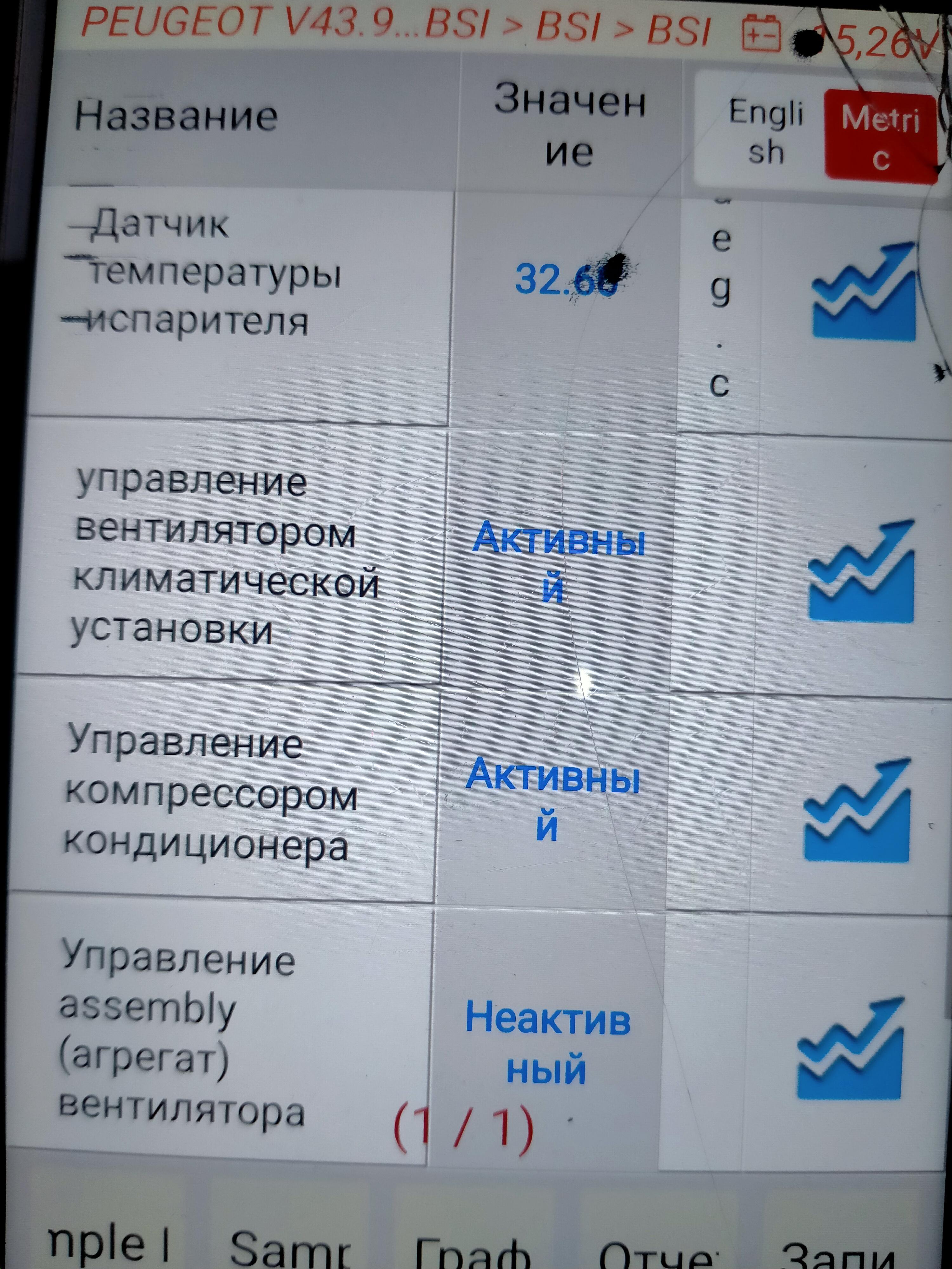

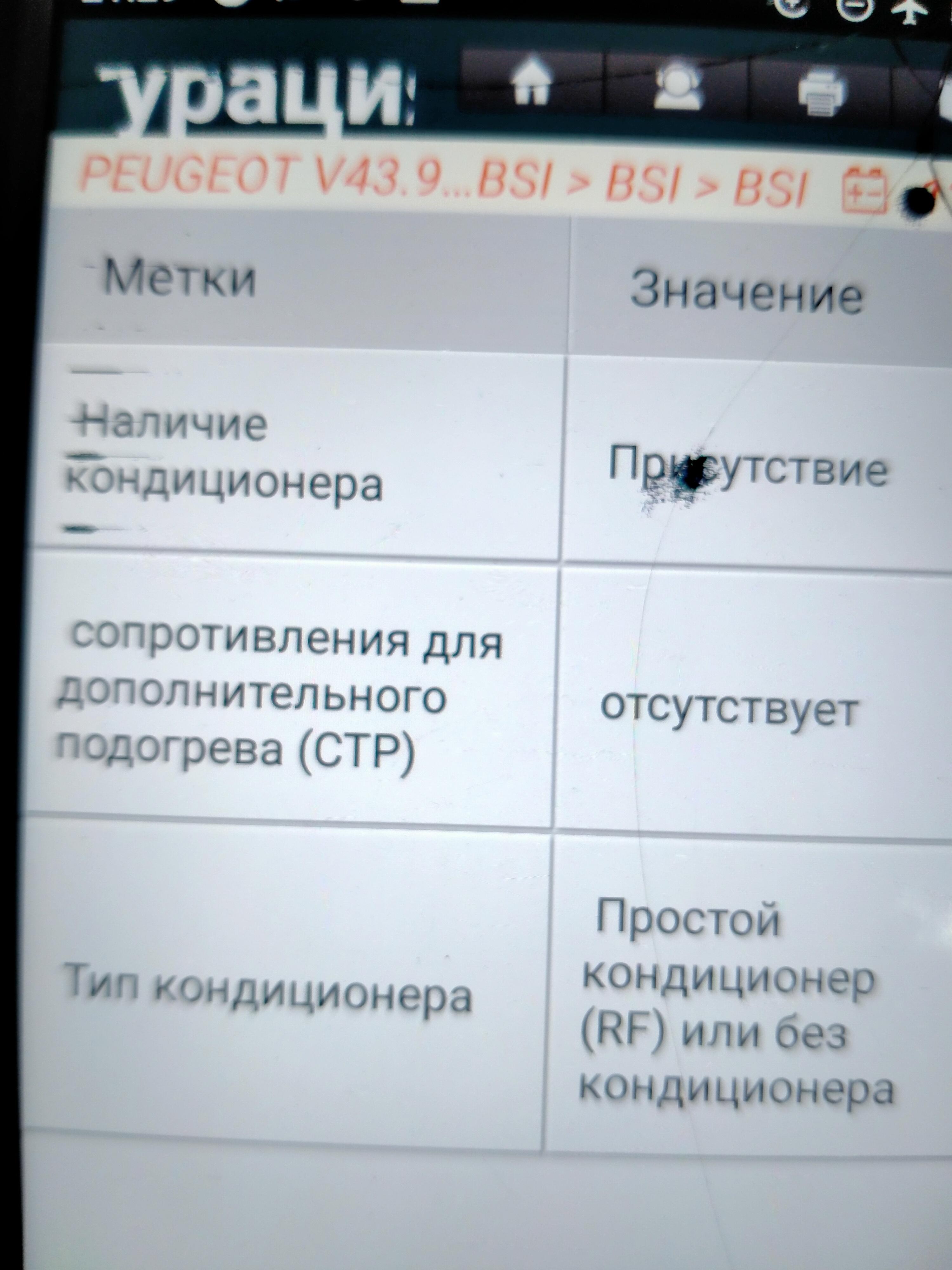

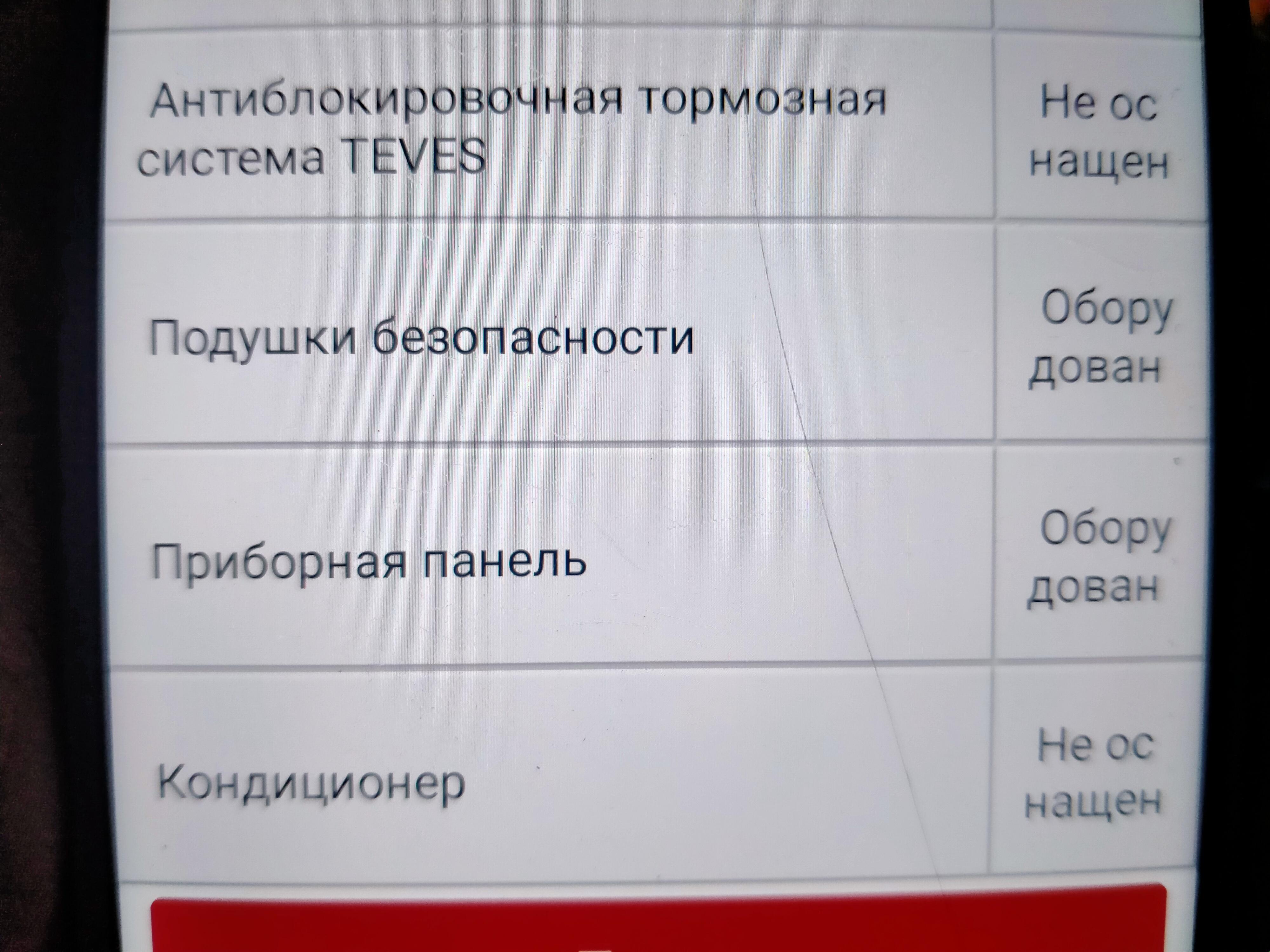

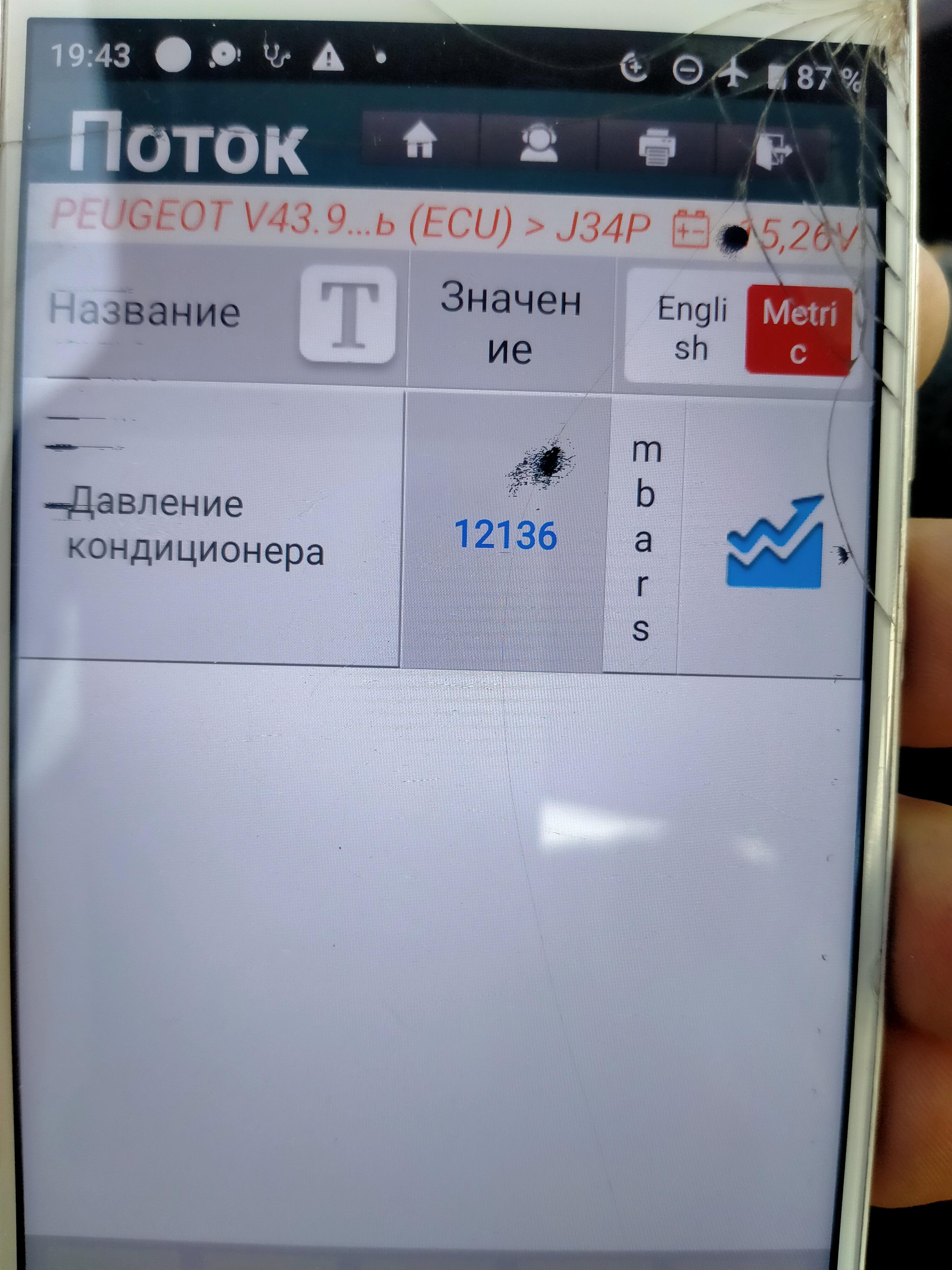

Андро 21 Опубликовано 27 июля Автор Поделиться Опубликовано 27 июля Всем привет!!! Нашел я приблуду и ...немного нестыковка((( ECU пишет, что а/м не оснащен кондеем. BSI пишет, что кондей присутсвует. Со всех датчиков данные снимает. Карлсон чухает на обеих скоростях. И еще - автоопределением находит оригинальный ВИН этого авто. Почему пишет, что не оснащен кондеем? Ссылка на комментарий Поделиться на другие сайты Поделиться

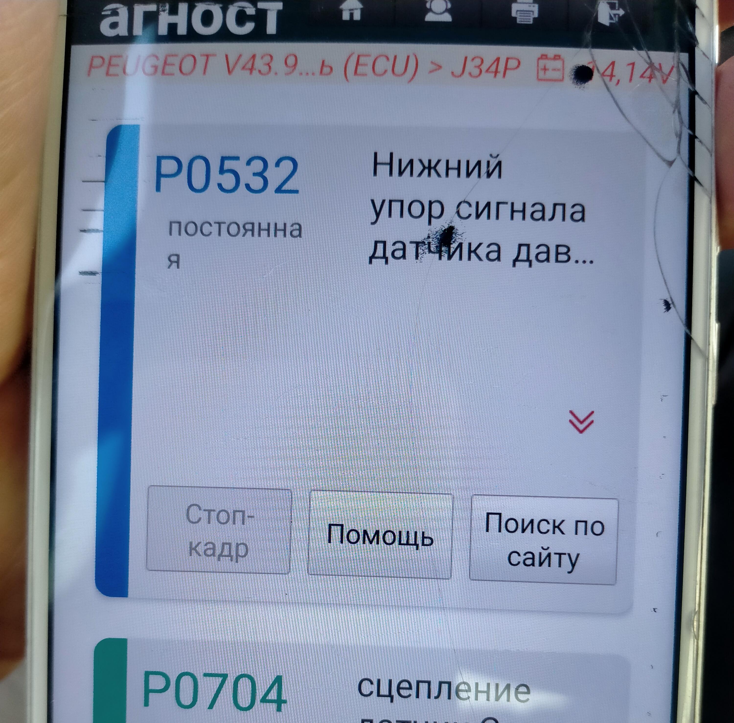

Malina 550 Опубликовано 28 июля Поделиться Опубликовано 28 июля 1 час назад, Андро сказал: Вы имеете ввиду кинуть переменку между плюсом и центральным (сигнальным выводом) на разъёме датчика? Это без проблем) ...только он ругается на "на нижний упор сигнала датчика давления кондиционера" Р0532 !!! Я отвечал на это сообщение по резистор у, думал что ошибка после установки перемычки вылезла. 54 минуты назад, Андро сказал: не понимаю - почему 12 бар для него "низкий уровень"? он же ругается на это значение. Попробуйте все таки сымитировать разные показания давления, проверить видит ли ЭБУ этот датчик. Попробуйте планетой, будет ли такая же ошибка. Ланч страдает кривым переводом на русский. 19 часов назад, Андро сказал: Почему пишет, что не оснащен кондеем? А почему вы так решили? В BSI указано наличие кондея. Ссылка на комментарий Поделиться на другие сайты Поделиться
Андро 21 Опубликовано 29 июля Автор Поделиться Опубликовано 29 июля 13 часов назад, Malina сказал: А почему вы так решили? В BSI указано наличие кондея. При быстром и полном тесте системы - он выдает, что а/м кондиционером не оснащен. Что с этим делать? Как победить?) Ссылка на комментарий Поделиться на другие сайты Поделиться
miha75me 32 Опубликовано 29 июля Поделиться Опубликовано 29 июля Может потому что перевод не очень и он имеет ввиду климат контроль,а на авто самый обычный механический ручной кондиционер Shapdiagnostics и Malina 1 1 Ссылка на комментарий Поделиться на другие сайты Поделиться
Андро 21 Опубликовано 29 июля Автор Поделиться Опубликовано 29 июля 3 часа назад, miha75me сказал: Может потому что перевод не очень и он имеет ввиду климат контроль,а на авто самый обычный механический ручной кондиционер я всё выложил на фото выше! он опознает тип как ПРОСТОЙ кондиционер (RF). меня сейчас беспокоит ошибка Р0532, учитывая что при чтении диагностикой - 12Бар!!! Мех манометром показало 11,9 Бар. Стравил до 10 бар. Но ошибка снова вылезла. похоже - что именно эта ошибка не даёт разрешение на активацию кондея( Ссылка на комментарий Поделиться на другие сайты Поделиться

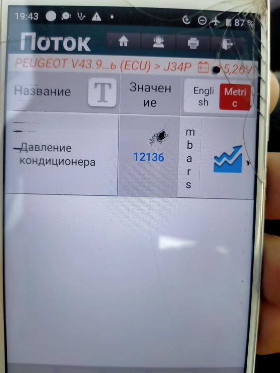

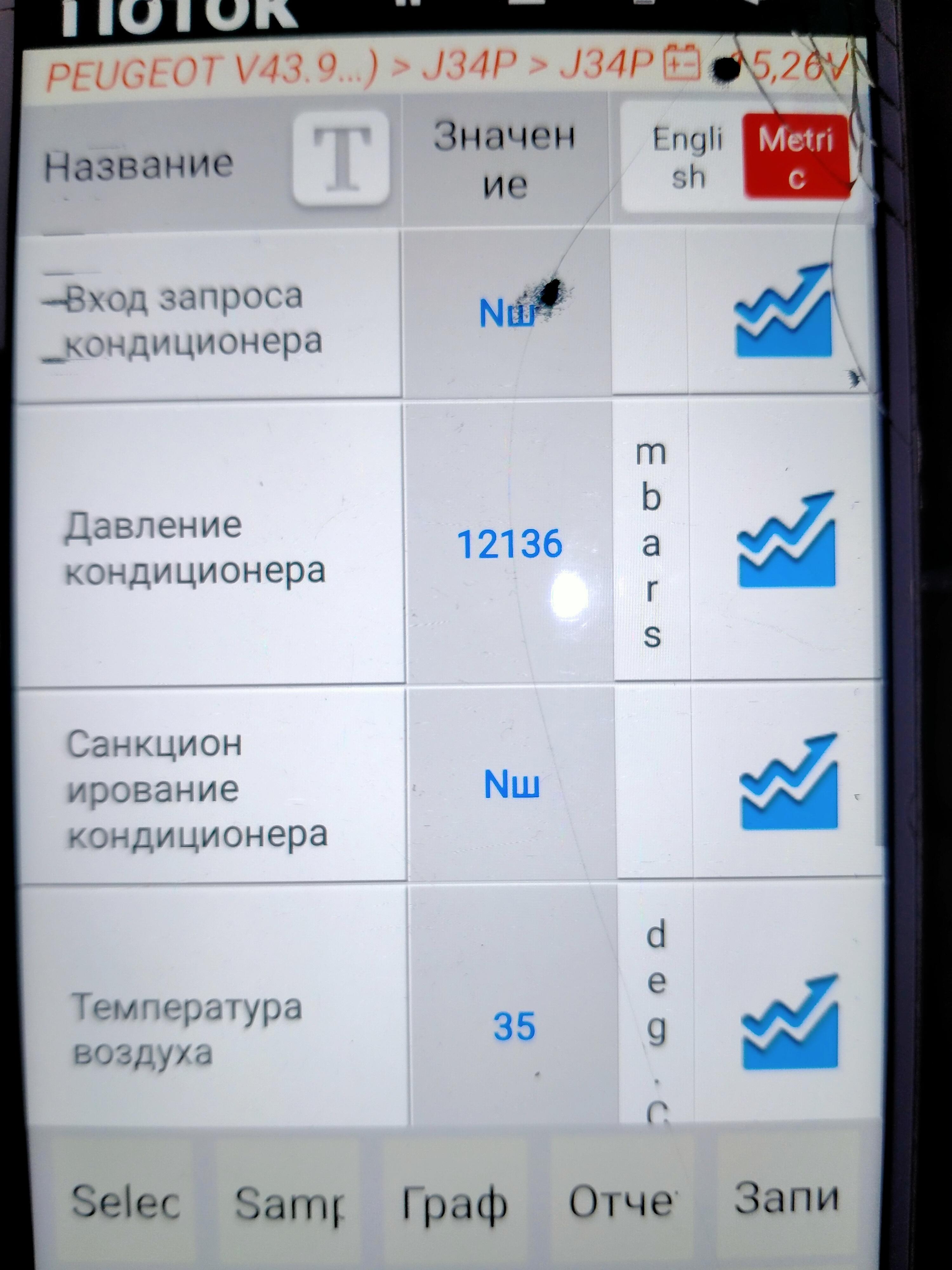

Андро 21 Опубликовано 30 июля Автор Поделиться Опубликовано 30 июля Не хочу плодить темы на нашем форуме. Кто нибудь знает почему одной и той же диагностикой одновременно показывает 12 бар давление хладогента и ошибку Р0532 (низкого давления в системе кондиц.)??? И ещё - у кого есть схема распиновки (подключения к блоку) датчика давления хладогента. Ссылка на комментарий Поделиться на другие сайты Поделиться
Malina 550 Опубликовано 1 августа Поделиться Опубликовано 1 августа В 29.07.2025 в 14:08, Андро сказал: Стравил до 10 бар. Но ошибка снова вылезла А ЭБУ уменьшение давления увидел? На вашей схеме выше датчик контактный. Возможно, в конфигурации не тот тип датчика стоит. В 30.07.2025 в 13:49, Андро сказал: И ещё - у кого есть схема распиновки (подключения к блоку) датчика давления хладогента. Лучше выложите ВИН, тогда кто и скинет правильную схему. А то по вашим данным в первом посте не понятно, какой мотор - 1,4 есть бензин и дизель. Ссылка на комментарий Поделиться на другие сайты Поделиться

Shapdiagnostics 40 Опубликовано 6 августа Поделиться Опубликовано 6 августа Может пора отвезти авто к диагносту? В 29.07.2025 в 13:08, Андро сказал: я всё выложил на фото выше! он опознает тип как ПРОСТОЙ кондиционер (RF). меня сейчас беспокоит ошибка Р0532, учитывая что при чтении диагностикой - 12Бар!!! Мех манометром показало 11,9 Бар. Стравил до 10 бар. Но ошибка снова вылезла. похоже - что именно эта ошибка не даёт разрешение на активацию кондея( Вот тут правильные мысли были Ссылка на комментарий Поделиться на другие сайты Поделиться
Андро 21 Опубликовано 6 августа Автор Поделиться Опубликовано 6 августа 55 минут назад, Shapdiagnostics сказал: Может пора отвезти авто к диагносту? Вот тут правильные мысли были Мысли то правильные! Да и мы ж тут ... не общаемся как событыльники за гаражами))) тех вопросы - наше ВСЁ! Затык реальный. Проблема конкретная. "Диагносты" видят ошибку и трактуют её как ... низкий уровень давления хладогента( У дианостов нет мех.оборудования, а у кондиционерщиков ...навыков диагностики((( Я, между ними, как собака Павловыа - все вижу, только сделать ни чего не могу( Нужна помощь тех, кто понимает - как найти недостающий пазлик. Ссылка на комментарий Поделиться на другие сайты Поделиться
