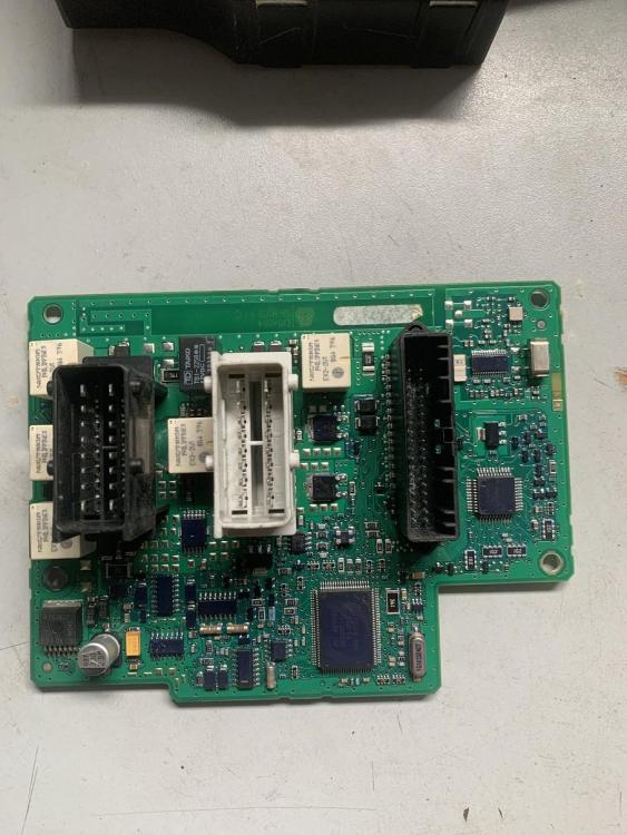

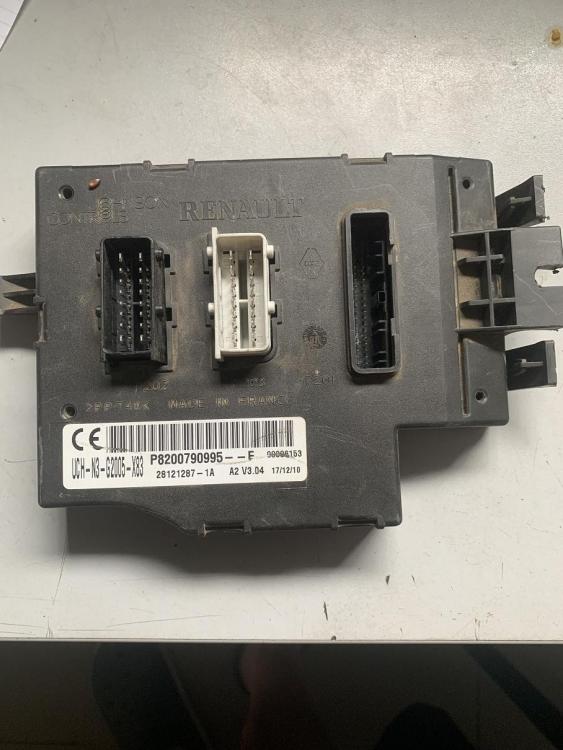

Самокат 81 Опубликовано 16 июля Поделиться Опубликовано 16 июля Люди помогите схемой распиновки блока БСИ. Один из трех разёмов был залит водой. Там синька. Нет связи по CAN с моторником и приборкой. Соответственно машина не заводится. Блок и разъем отмыл, но проблема осталась. БСИ на связь выходит, стеклоподъемники, ЦЗ, дворники работают, но связи по кану нет с приборкой и моторником. Кан от моторника звонится на разъеме диагностики и блок диагностируется, но висят не удаляемые ошибки по связи Канбас. Ссылка на комментарий Поделиться на другие сайты Поделиться

Самокат 81 Опубликовано 16 июля Автор Поделиться Опубликовано 16 июля Так и есть. В моторнике висят ошибки по связи с приборкой и канбас. Они не удаляются. Диагностирую лаунчем. Что непонятно, если машину вибираю вручную в лаунче, то при выборе блока БСИ лаунч его видит, а если в автоматическом режиме выбирать машину, то блока БСИ в списке нет. Есть моторник, АБС, подушки и приборка. БСИ нет. Видимо в шине какой то мусор. Подушку отключал. АБС не отключал, но там все трется и ошибки удаляются. То есть в БСИ диагностика есть, а общение между блоками нет и соответствено нет разрешения на запуск двигателя. При прокрутке также нет на тахометре движения стрелки. Проводку под пластмасовыми корытом с релюшками под капотом всю пересмотрел. Там чисто Разъем сбоку этого корыта с каншиной тоже. Чистый и шина звонится через него от моторника до разъема ОБД. Предполагаю, что моторник шиной общаеся через кузовной блок, а уже оттуда с приборкой. Ну потому и нужно проверить распиновку БСИ. Моторник судя по всему ЕДС16 с тремя разъемами. Шина в разъеме С. Ссылка на комментарий Поделиться на другие сайты Поделиться
SayleRomik 10 Опубликовано 16 июля Поделиться Опубликовано 16 июля Лаунчем по разному можно прочитать и как мастер и как трафик, и ошибки разниє будут. Клипом прочитайте. На плате все проверили ? переход между слоям не сгнили ? Думаю следущий шаг поткинуть рабочий блок Ссылка на комментарий Поделиться на другие сайты Поделиться

SayleRomik 10 Опубликовано 17 июля Поделиться Опубликовано 17 июля 9 minutes ago, Самокат said: Іммо в нем? Да Какой блок у вас стоит ? Ссылка на комментарий Поделиться на другие сайты Поделиться
Самокат 81 Опубликовано 17 июля Автор Поделиться Опубликовано 17 июля На работу доеду сфокаю. Если в донора перепаять 95080 из родного блока прокатит такой чейнж? Ссылка на комментарий Поделиться на другие сайты Поделиться
Самокат 81 Опубликовано 17 июля Автор Поделиться Опубликовано 17 июля Так получится переставить еепромку,, чтобы сделать клон? Ссылка на комментарий Поделиться на другие сайты Поделиться
ussr100 203 Опубликовано 17 июля Поделиться Опубликовано 17 июля Получится если софт в доноре будет идентичен. Ссылка на комментарий Поделиться на другие сайты Поделиться
SayleRomik 10 Опубликовано 17 июля Поделиться Опубликовано 17 июля 6 hours ago, Самокат said: Так получится переставить еепромку,, чтобы сделать клон? если блок по железу одинаковий то можно (прочитать и записать в донор ) мотом только клипом клипом кодируем uch по комплектации Ссылка на комментарий Поделиться на другие сайты Поделиться

Самокат 81 Опубликовано 18 июля Автор Поделиться Опубликовано 18 июля 11 часов назад, AutoNewLife сказал: Возьмите нормальную диагностику! Лаунч с опелями много сыпет «мусора», то чего по факту нету. Да и с рено он не совсем корректно работает. С учетом того что у вас авто это рога от опеля, а копыта от рено. Выше вам скинули ссылку на сайт колхозники.ру, там есть онлайн тис, только вот 2011 года там по-моему нету. Можно попробовать посмотреть 2009 год, по виваро не готов сказать сильно ли в этих годах схемы отличались, но как вариант. Когда сделаете диагностику нормальным опелевским (опком, гдс2) или реношным (клип, пирен) сканером, тогда проще будет понять направление поиска проблемы Так проблема понятна. Нет кан шины с кузовного блока. Сопротивление шины без кузовного блока 120 ом. Подключаю кузовной блок становится 80 ом. В самом блоке 60 ом. Поменял кантрансивер TJI1040 на A82c250 картина та же. Ссылка на комментарий Поделиться на другие сайты Поделиться
