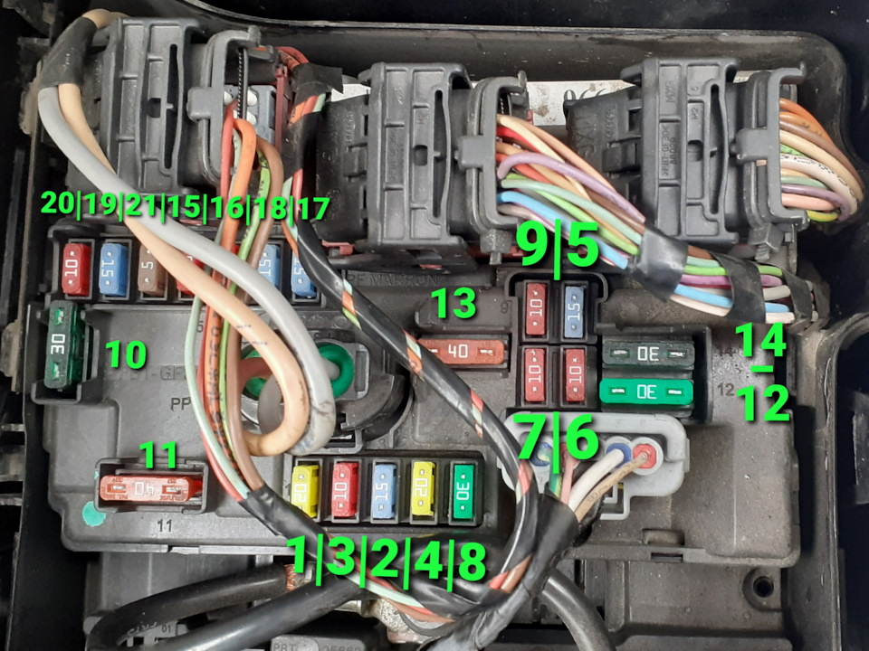

al76 0 Опубликовано 24 июня Автор Поделиться Опубликовано 24 июня 3 часа назад, BORODINSN сказал: Преды под блоком PSF1 проверяли? Проверял, все целое 3 часа назад, UNGO сказал: BPGA стоит? нет - провод идет напрямую с аккумулятора на PSF1 2 часа назад, piter200 сказал: У 207 при слете (умирании) прошивки именно такие симптомы. Проверяйте БСИ... Вот я тоже сейчас склоняюсь к этом, снял и осмотрел BSI модуль, прозвонил предохранители - все отлично, замечаний по этой части нет. Как проверить прошивку можно? 2 часа назад, RAZOR85 сказал: А как Вы хотите локализовать проблему? Написали хотя бы номера предохранителей, где заниженное напряжение. Вот напряжения на предохранителях блока PSF1 1 - 12,7 2 - 12,7 3 - 12,7 4 - 12,7 5 - 9,8 6 - 9,8 7 - 9,8 8 - 12,7 9 - 9,8 10 - 9,8 11 - 12,7 12 - 9,8 13 - 9,8 14 - 8,8 15 - 9,8 16 - 9,8 17 - 9,8 18 - 9,8 19 - 9,8 20 - 9,8 21 - 9,2 Ссылка на комментарий Поделиться на другие сайты Поделиться

al76 0 Опубликовано 24 июня Автор Поделиться Опубликовано 24 июня 13 минут назад, UNGO сказал: Что это? если бсм , то там вроде меньше предохранителей, и все после зажигания.Нумерация с общепринятой совпадает? да, BSM он же PSF1 он же подкапотный монтажный блок. Спойлер Вот фото с номерами предохранителей Ссылка на комментарий Поделиться на другие сайты Поделиться
