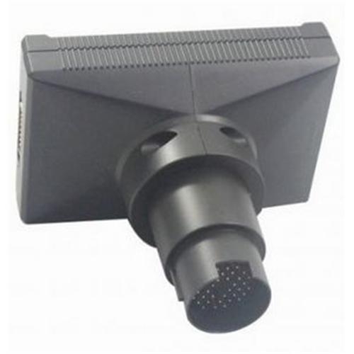

Launch Адаптер Mb 38Pin
Есть ли разница в этих двух адаптерах?
вот
post-14781-0-77794600-1434992966_thumb.j
post-14781-0-56216600-1434992968_thumb.j
Которий побольше это адаптер MB V2.0 которий в комплекте,проверено работаеть,а что слева че то не знаком.
Добрый день!Разобрал свой переходник,плата оказалась пустая...Подскажите,как решить проблему?Спасибо!
В данном случае нужно обращаться к продавцу, пусть меняет или возвращает деньги. Я уже сталкивался с похожей ситуацией, во всех дешевых наборах переходников для Лаунча полноценного переходника MB 38 pin не будет.
Продавец не отвечает,да и получение подтвердил.Поиск в гугле тоже ничего не дал(даже фото платы распаянной,у меня V2.0) Смысл-то переходника понятен...Интересует вот что:постоянно ли в смартбоксе К-линия на на 7ом пине при опросе разных блоков(сам не разобрался)?Если так то можно и универсальным с иголками работать.Или если распаивать что туда нужно,схему бы...Опять же,микросхему нужно ли будет программировать?

Слева это адаптер для X431 Pro, справа для других X431
Там разъем на входе другой да?

Такая же петрушка.... не вышел на связь мерен через 38пин, разобрал адаптер а он пустышка.. хотя когда брал чемодан с переходниками продаван себя пяткой в грудь бил мол что оригинал(козлина) сильно не растраиваюсь т.к есть старуха но все равно обидно деньги то оригинальные были... я ему написал письмо а он мол что ты там я те гарантию давал сроки прошли, корова не моя хотел у него еще пару сканеров заказать, но теперь ради принципа нини......
Ради интереса спросил у китайцев сколько стоит сама плата  для переходника MB 38 pin? Ответили - 40$, за такие деньги покупать ее смысла не вижу.
В магазинах "Электрик" продаются "наконечники для обжима многожильного кабеля".Цена доллар за 100 шт(поштучно тоже.номер не помню).Идеально садится на универсальный переходник,который с тремя проводами,даже заподлицо.На наконечники напаял иголки....получился V3.0...
Ну вобщем пришли переходники(набор) с али для launch pro проверил этот адаптер все работает. В наборе не хватало двух переходников открыл спор вернул половину стоимости. В итоге набор обошелся меньше 60$
