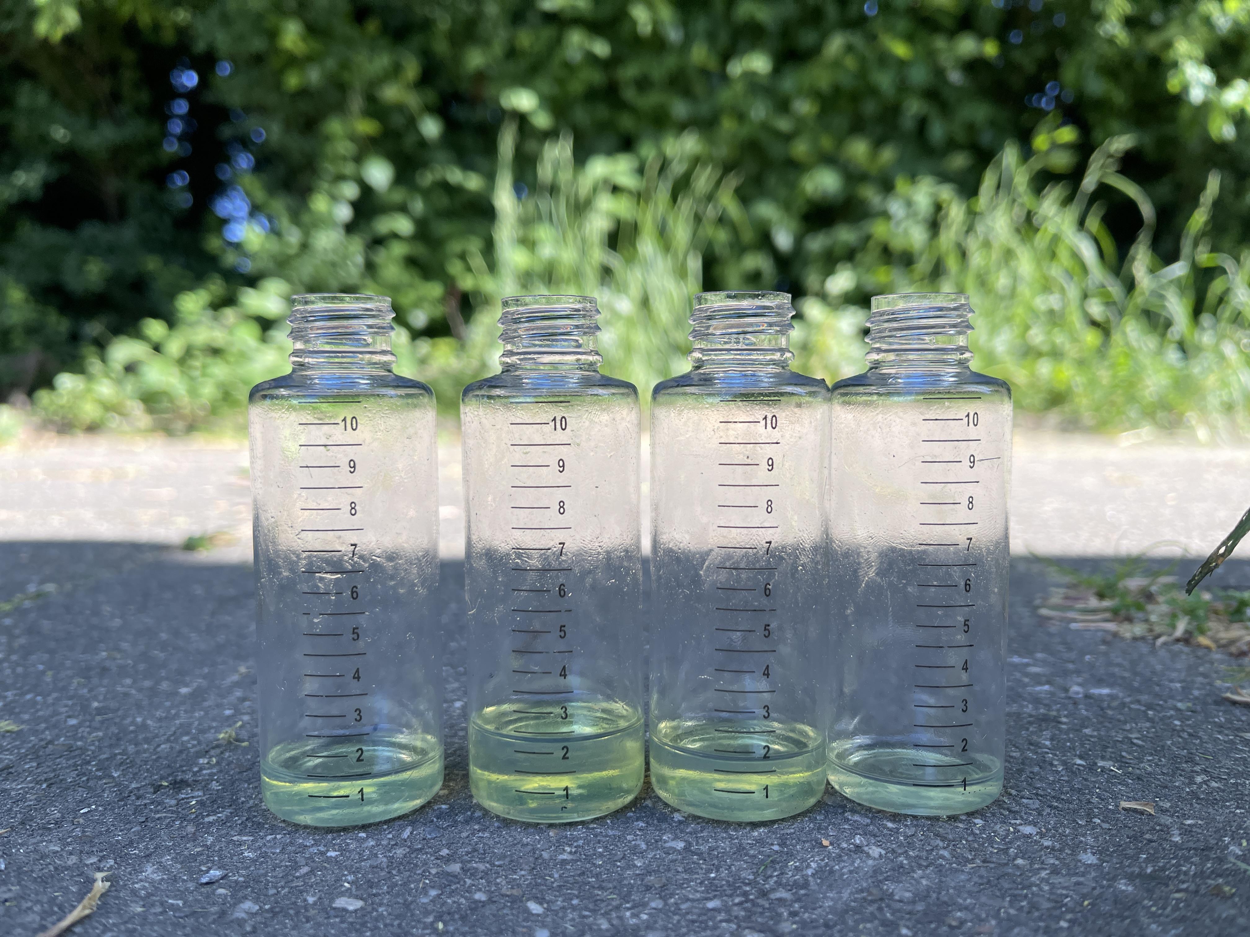

karel 64 Опубликовано 15 мая Поделиться Опубликовано 15 мая Тут явный дисбаланс. Я бы их забраковал. Проблема в том, что эти форсунки из ремонта нормальными не приходят. Во всяком случае, все попытки заканчивались заменой на новые... Ссылка на комментарий Поделиться на другие сайты Поделиться
Vovshke 0 Опубликовано 15 мая Автор Поделиться Опубликовано 15 мая Делали еще одни тест на прогретом двигателе и на холостых оборотах вот что налило За одну минуту баночки стоят по счету 1-2-3-4 Ссылка на комментарий Поделиться на другие сайты Поделиться
