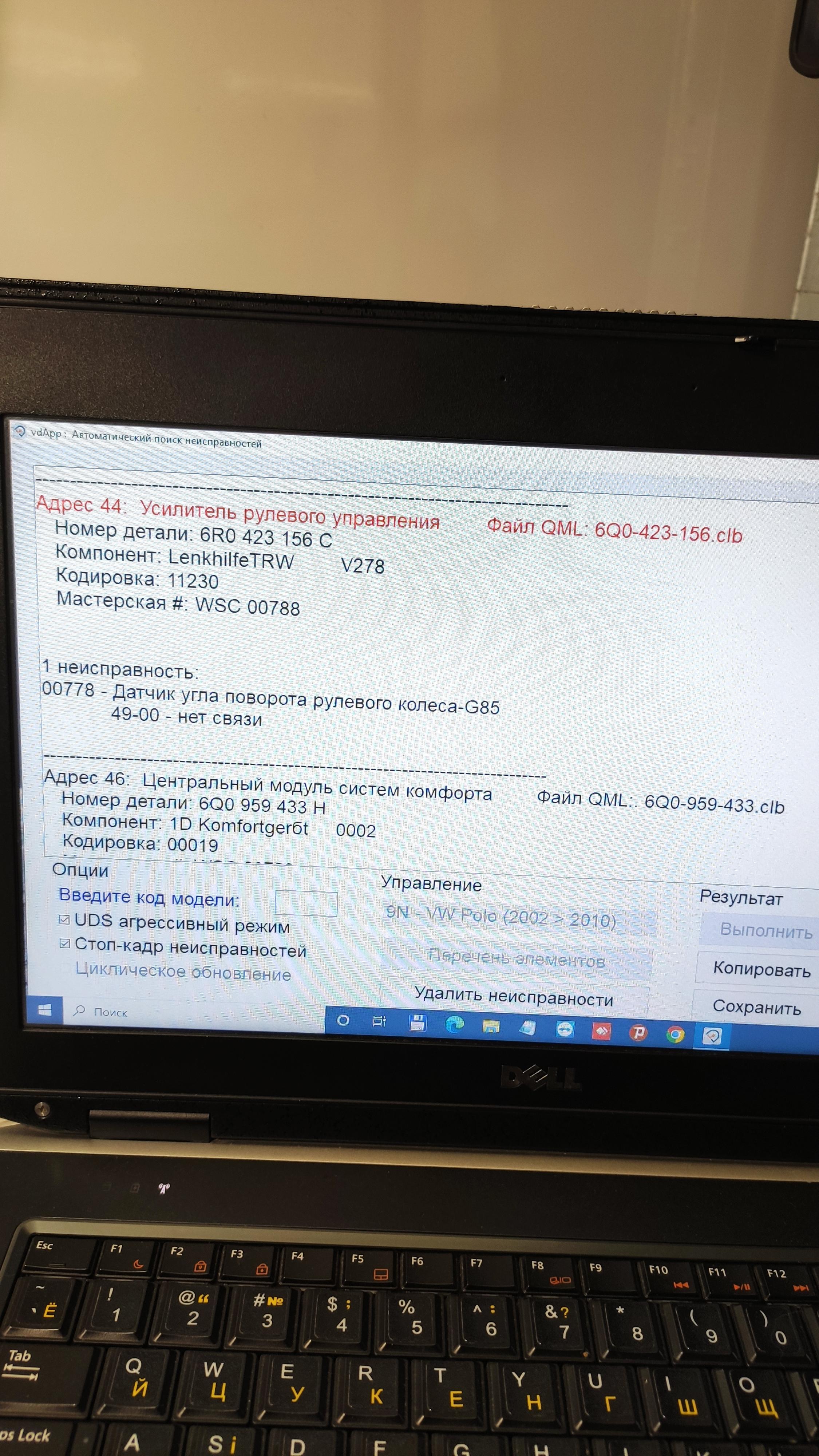

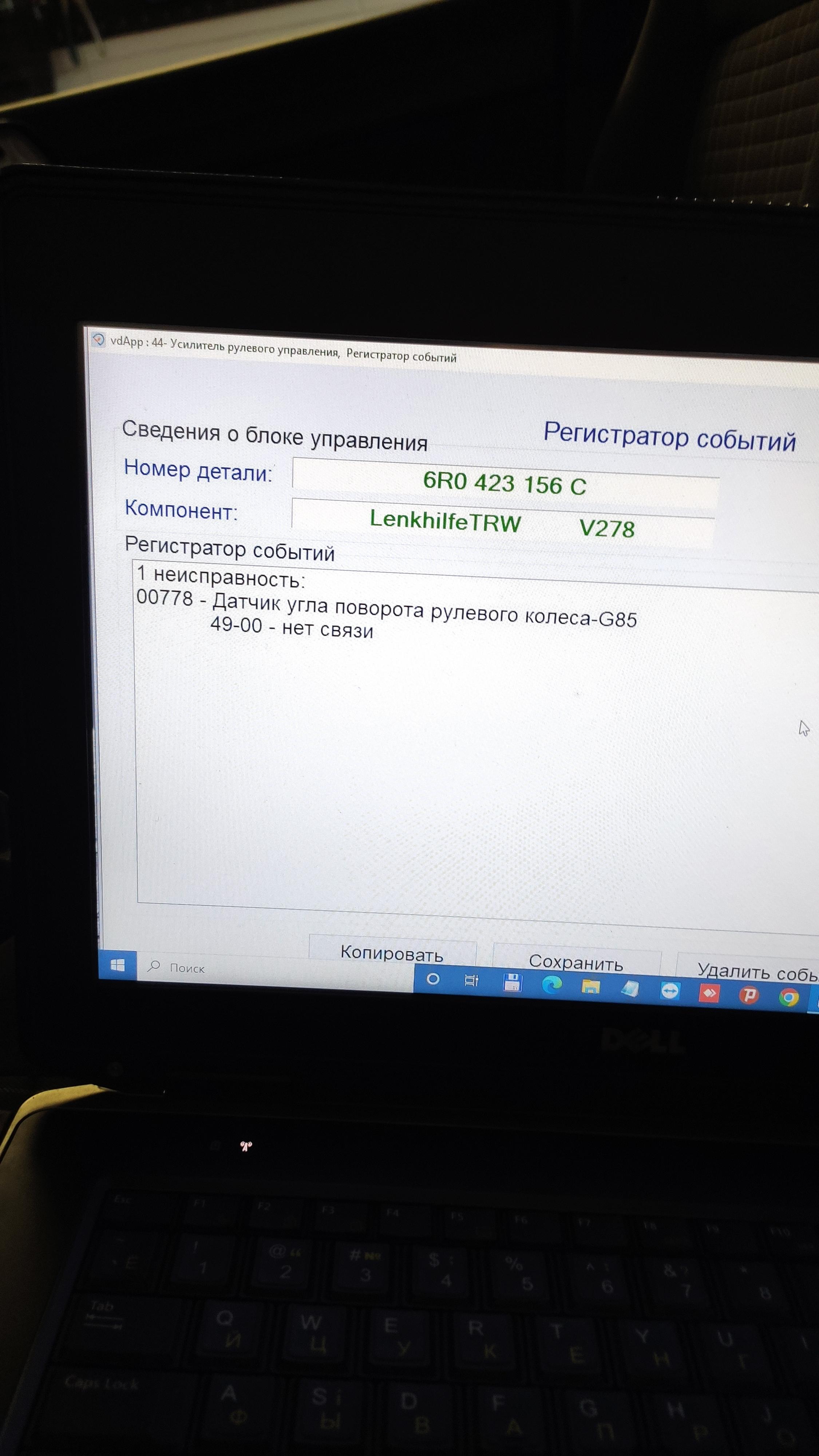

oleg69 31 Опубликовано 6 мая Поделиться Опубликовано 6 мая Добрый день Всем есть такая проблема Приехала такая машинка как поло после дтп сработали все подушки и пренатяжители а также перестал работать эгур . В ЭГУРе на данный момент есть ошибка по датчику G85 нет связи .начал я искать датчик сняв руль и увидел что там его нет .проводки до фишки на усилителе руля тоже нет физически .скажите как побороть эту ошыбку по датчику g85 .Буду благодарен Ссылка на комментарий Поделиться на другие сайты Поделиться

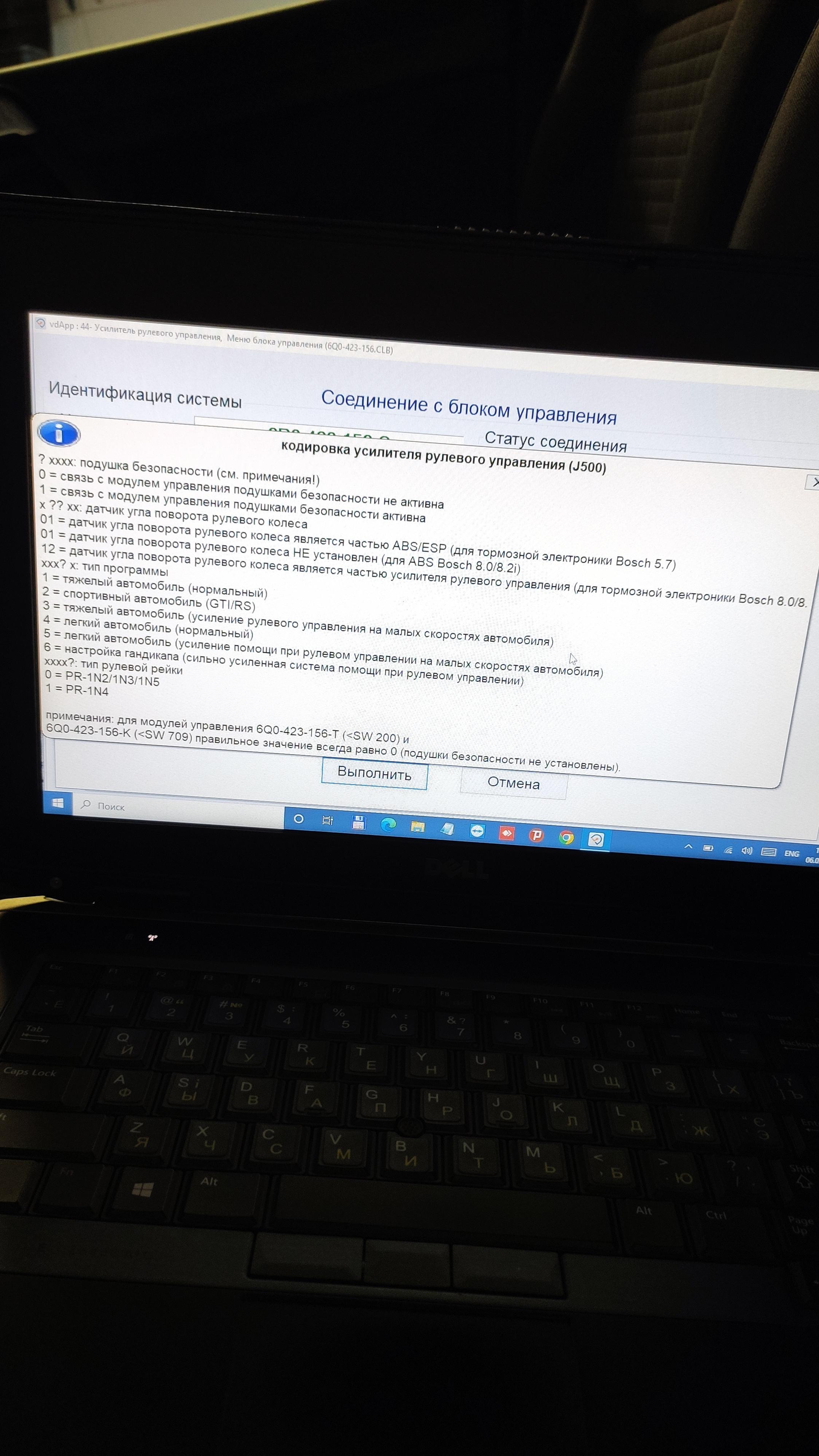

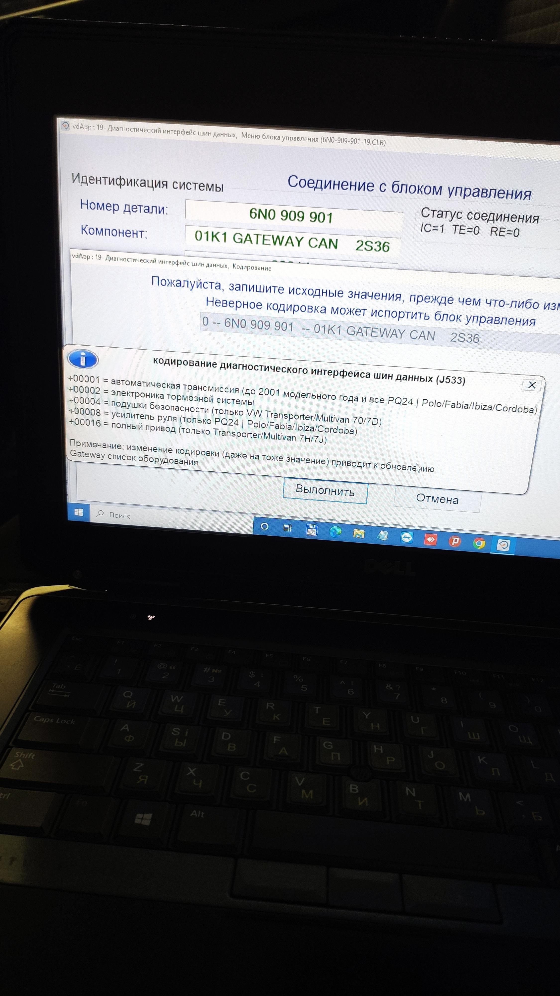

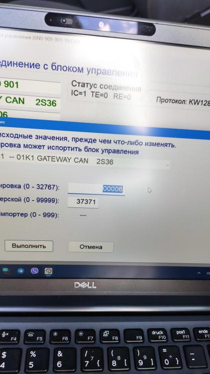

oleg69 31 Опубликовано 6 мая Автор Поделиться Опубликовано 6 мая Когда поступило комне это авто я считывал ошыбки всех блоков и в 19 блоке была ошыбка неправильно кодирован блок первоначальную кодировку сохранил и решил попробовать закодировать блок.но когда я захотел вернуть кодировку назад она уже не принимается блоком Ссылка на комментарий Поделиться на другие сайты Поделиться
Malina 529 Опубликовано 6 мая Поделиться Опубликовано 6 мая Смотрю по Эльзе - для 2008 года есть несколько вариантов АБС как с датчиком на шлейфе руля, так и на рейке. Уточните комплектацию, год авто. И узнайте, не менялись ли после ДТП ЭГУР или рейка? Могли воткнуть не то. Ссылка на комментарий Поделиться на другие сайты Поделиться
oleg69 31 Опубликовано 6 мая Автор Поделиться Опубликовано 6 мая При таких подсказках у меня было 00006 Щас стоит 00014 Хочу вернуть на 00006 непринимает Может кто-то по вину может определить? Ссылка на комментарий Поделиться на другие сайты Поделиться
RAZOR85 205 Опубликовано 6 мая Поделиться Опубликовано 6 мая И не примет, там только + есть. Ссылка на комментарий Поделиться на другие сайты Поделиться
oleg69 31 Опубликовано 6 мая Автор Поделиться Опубликовано 6 мая Как выйти из данной ситуации при аварии была замена радиатора и телевизора мне сказал клиент Ссылка на комментарий Поделиться на другие сайты Поделиться

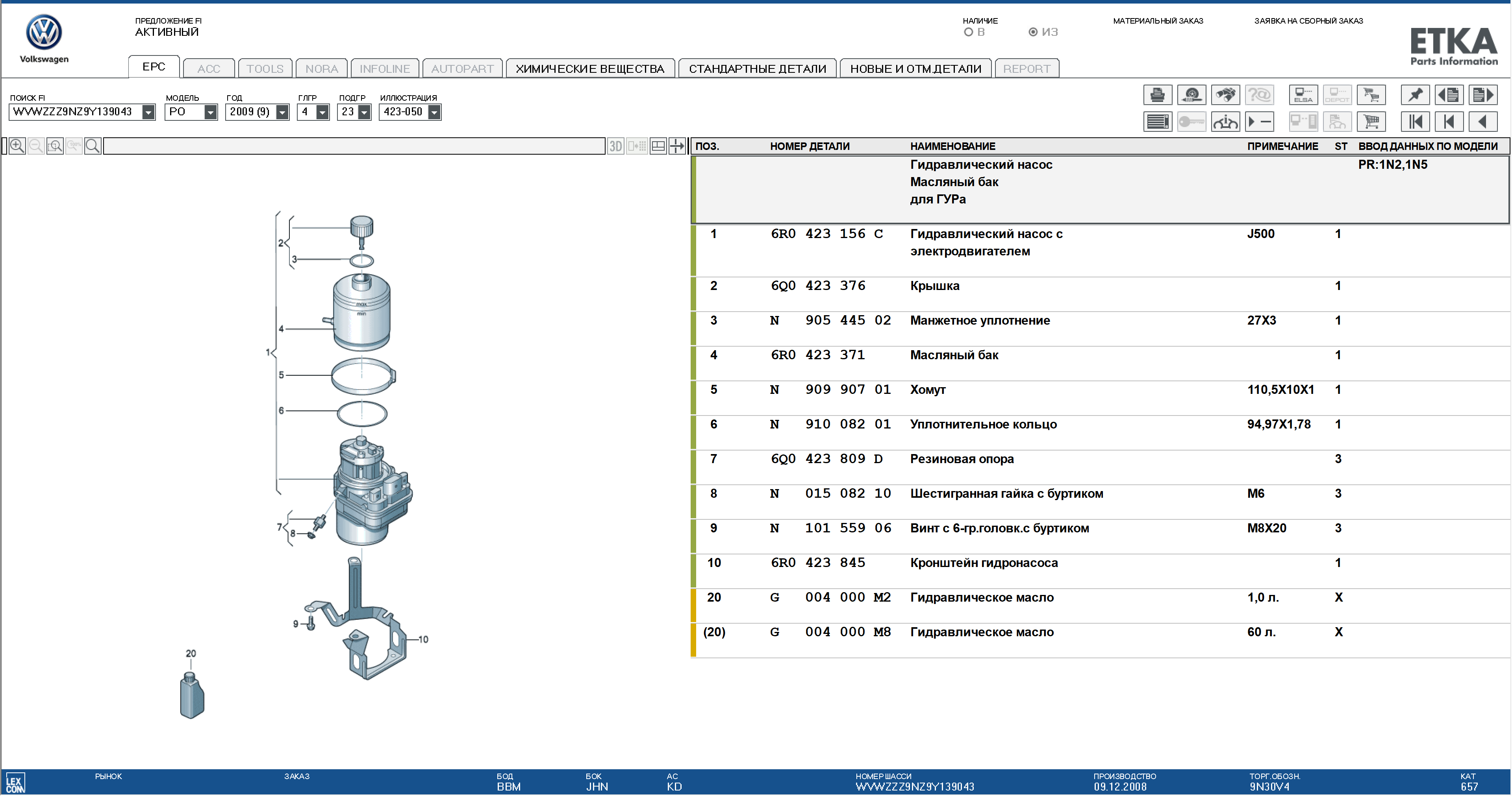

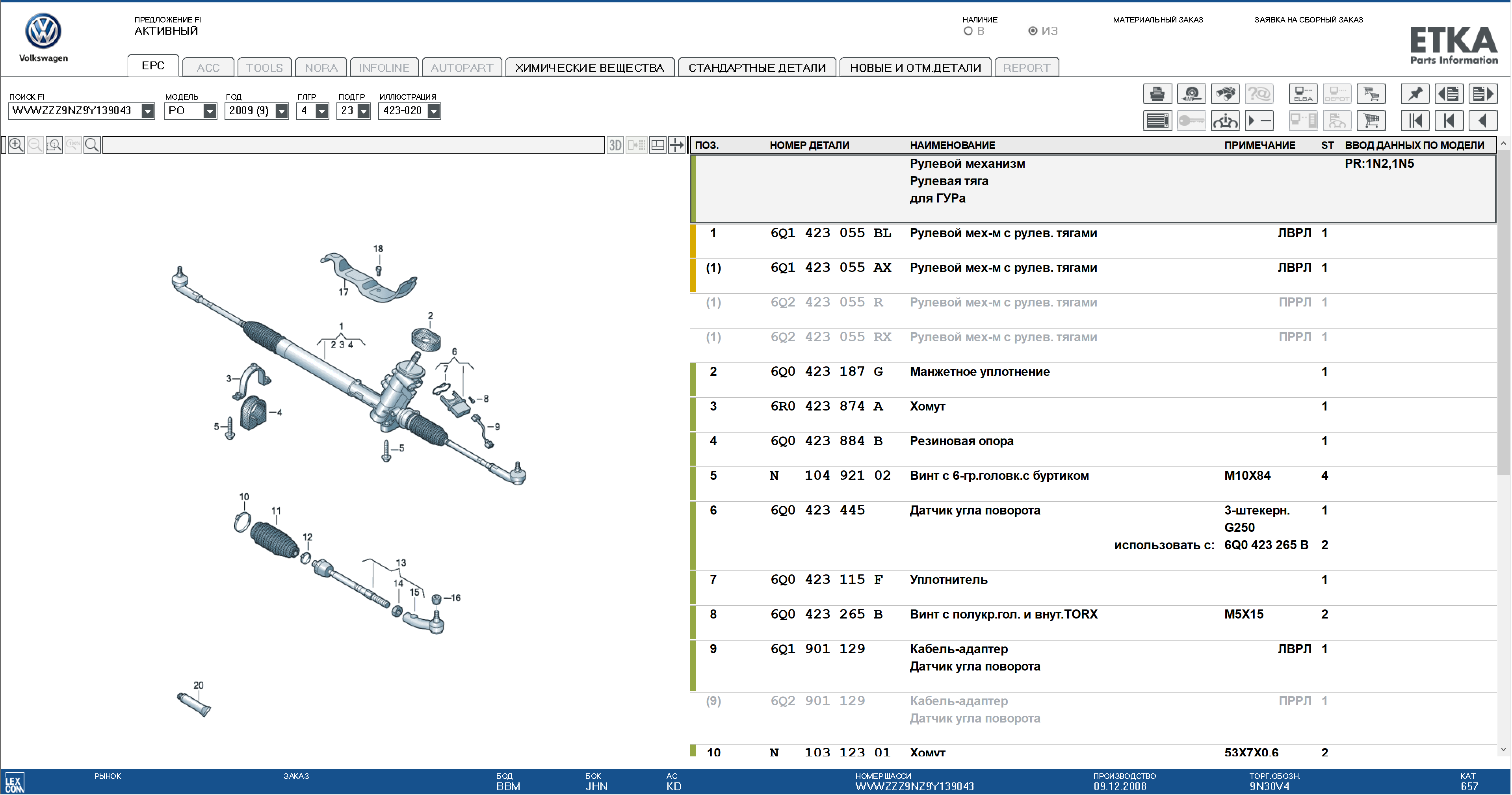

a_electric 239 Опубликовано 6 мая Поделиться Опубликовано 6 мая 3 часа назад, oleg69 сказал: Там датчик есть но кнему нету даже фишки с проводами я уже все посмотрел 2 часа назад, oleg69 сказал: Как выйти из данной ситуации Ищи куда делись провода от датчика на рейке. Ссылка на комментарий Поделиться на другие сайты Поделиться
RAZOR85 205 Опубликовано 6 мая Поделиться Опубликовано 6 мая А они никуда не делись, их там просто нет. У топика установлен ЭГУР, где датчик должег стоять возле руля и инфу передавать в ЭГУР по can. А нужен ЭГУР с проводами для датчика, который установлен на рейке. Но там тоже есть нюансы. Ссылка на комментарий Поделиться на другие сайты Поделиться
SSergey 42 Опубликовано 6 мая Поделиться Опубликовано 6 мая 6 часов назад, oleg69 сказал: Добрый день Всем есть такая проблема Приехала такая машинка как поло после дтп сработали все подушки и пренатяжители а также перестал работать эгур . В ЭГУРе на данный момент есть ошибка по датчику G85 нет связи .начал я искать датчик сняв руль и увидел что там его нет .проводки до фишки на усилителе руля тоже нет физически .скажите как побороть эту ошыбку по датчику g85 .Буду благодарен У вас насос кодирован для работы с подрулевым датчиком, если использовать датчик в рейке, перекодировать не забудьте. Насос 6R0 423 156 C с 2012 года ставить начали, если не ошибаюсь. 5 минут назад, RAZOR85 сказал: А они никуда не делись, их там просто нет. У топика установлен ЭГУР, где датчик должег стоять возле руля и инфу передавать в ЭГУР по can. А нужен ЭГУР с проводами для датчика, который установлен на рейке. Но там тоже есть нюансы. Если топик видит разьем датчиа, то это датчик 500 Hz (6Q0 423 455) , с которым этот насос может работать, достаточно кабель и кодировку. При условии, что в рейку соответствующий датчик воткнули, и задающий диск не сорвали. Ссылка на комментарий Поделиться на другие сайты Поделиться
a_electric 239 Опубликовано 6 мая Поделиться Опубликовано 6 мая 59 минут назад, SSergey сказал: Насос 6R0 423 156 C с 2012 года ставить начали, если не ошибаюсь. Мои скрины из Етки по вину тс. И ЭГУР у него стоит правильный, судя по его скринам. 1 час назад, RAZOR85 сказал: У топика установлен ЭГУР, где датчик должег стоять возле руля и инфу передавать в ЭГУР по can. Какая рейка стоит у тс мы не знаем. По этому и выложил второй скрин, на котором чётко видно, что датчик стоит на рейке. Ссылка на комментарий Поделиться на другие сайты Поделиться

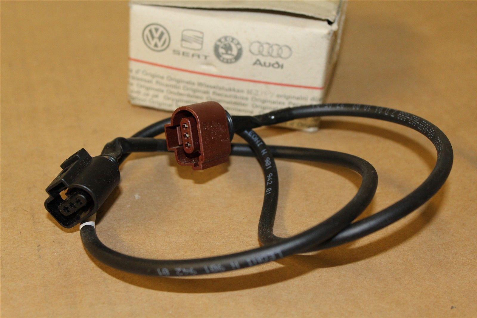

a_electric 239 Опубликовано 7 мая Поделиться Опубликовано 7 мая Похоже что профукали этот кабель. Ссылка на комментарий Поделиться на другие сайты Поделиться
Юрий Л 18 Опубликовано 7 мая Поделиться Опубликовано 7 мая Приветствую. На поло 2009 г после замены рейки пригнали авто с ошибкой датчика. Слесари при замене этот кабель каким-то образом перерубили. Ни кто не в курсе как и где. Слесари в отказ, но при этом фишки на датчике не было. Оставшаяся часть кабеля благополучно, естественно "сама спряталась" в сторону лонжерона. Клиент может о многих событиях и не знать. Неизвестно что и как там ремонтировали. Что снимали, где лазили. Все что угодно могли начудить. Ломал голову так же как и вы. В итоге нашел обрубок. Новый долго было ждать. на Б/Ушке прихватили. Инициализацию провел и все заработало. Посмотрите внимательнее, поищите подобный разъем или похожий кабель на пути следования к рейке, может у вас подобный случай. Ссылка на комментарий Поделиться на другие сайты Поделиться
