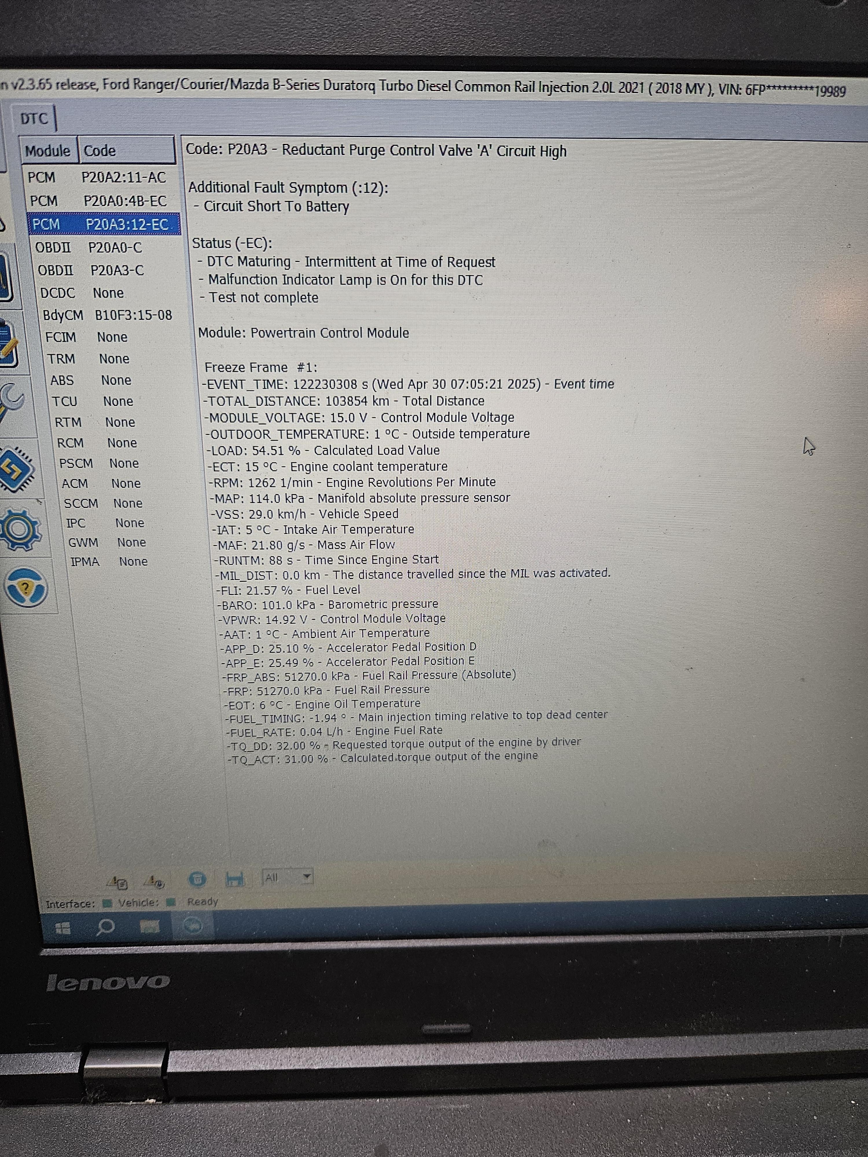

karel 63 Опубликовано 6 мая Поделиться Опубликовано 6 мая Ошибка по клапану. Который я не могу найти ни в схемах, ни в каталоге запчастей. Нужна инфа! FORD RANGER (VII) 4WD 2.0 EcoBlue 6FPGXXMJ2GMR19989 | 2021 | Diesel | BC2X | 125 kW | 1999 cc Ссылка на комментарий Поделиться на другие сайты Поделиться

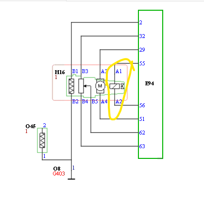

zkf 219 Опубликовано 6 мая Поделиться Опубликовано 6 мая karel 1 Ссылка на комментарий Поделиться на другие сайты Поделиться

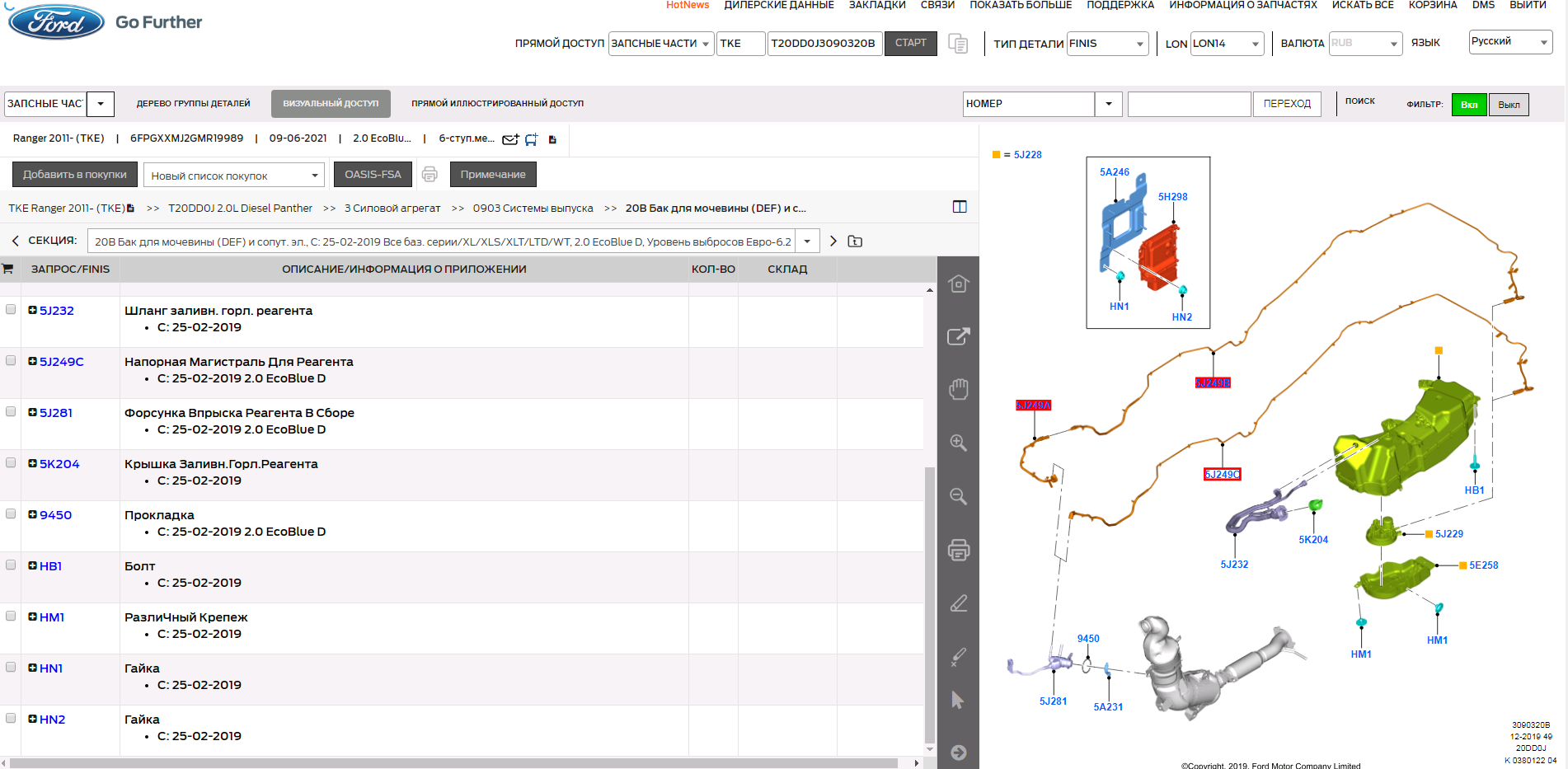

karel 63 Опубликовано 6 мая Автор Поделиться Опубликовано 6 мая Спасибо! Правда картинка больше не раскрывается, но посыл ясен-клапан на баке. Только вот незадача, в каталоге, по вину, нет ничего подобного!? Ссылка на комментарий Поделиться на другие сайты Поделиться
KostaDiagnosta 266 Опубликовано 6 мая Поделиться Опубликовано 6 мая 3 минуты назад, karel сказал: Только вот незадача, в каталоге, по вину, нет ничего подобного!? Ага, замена бачка в сборе!))) Отшивать... Ссылка на комментарий Поделиться на другие сайты Поделиться
frakir 83 Опубликовано 6 мая Поделиться Опубликовано 6 мая только замена, отшивать не получится там SID 212 Evo без DCU Ссылка на комментарий Поделиться на другие сайты Поделиться

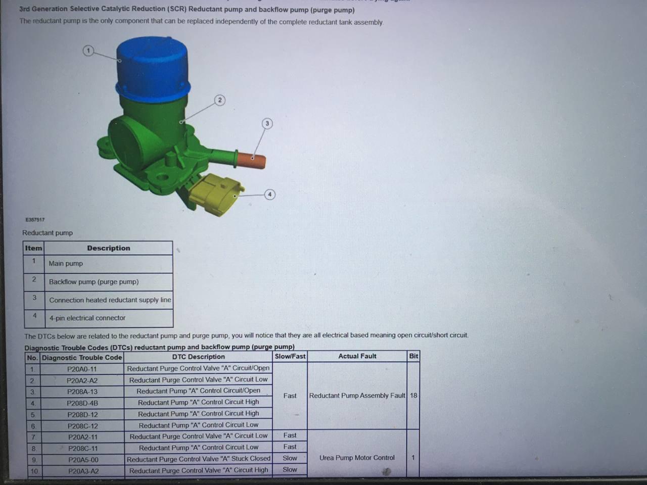

karel 63 Опубликовано 6 мая Автор Поделиться Опубликовано 6 мая Вот такую инфу подкинул, добрый человек. Исходя их этого-замена насоса в баке.... Ссылка на комментарий Поделиться на другие сайты Поделиться

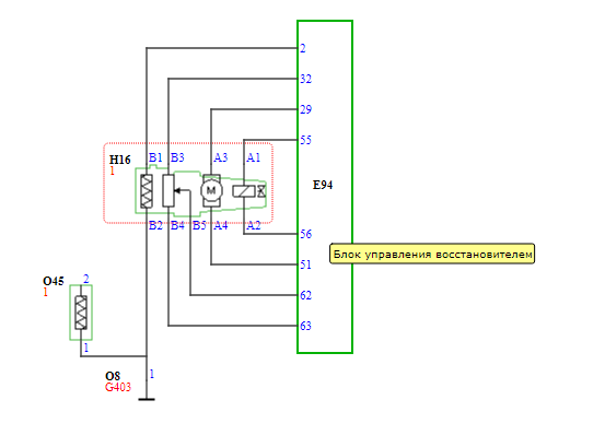

zkf 219 Опубликовано 6 мая Поделиться Опубликовано 6 мая в хайнесе есть схемы на него Ссылка на комментарий Поделиться на другие сайты Поделиться

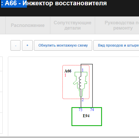

karel 63 Опубликовано 6 мая Автор Поделиться Опубликовано 6 мая 22 минуты назад, zkf сказал: в хайнесе есть схемы на него Видимо этот клапан!? Хотя особо доверять этой схеме не получается. Так как в модуле два насоса-подающий и откачивающий. А на схеме виден только один! А А66 это форсунка. И навояд ли о ней речь. Ссылка на комментарий Поделиться на другие сайты Поделиться
karel 63 Опубликовано 13 мая Автор Поделиться Опубликовано 13 мая Завершу тему. Да, в насосе находится клапан, и замена модуля решила проблему. Что интересно, сопротивление обмоток одинаково. 4.1 ома. И в старом и в новом. zkf 1 Ссылка на комментарий Поделиться на другие сайты Поделиться
