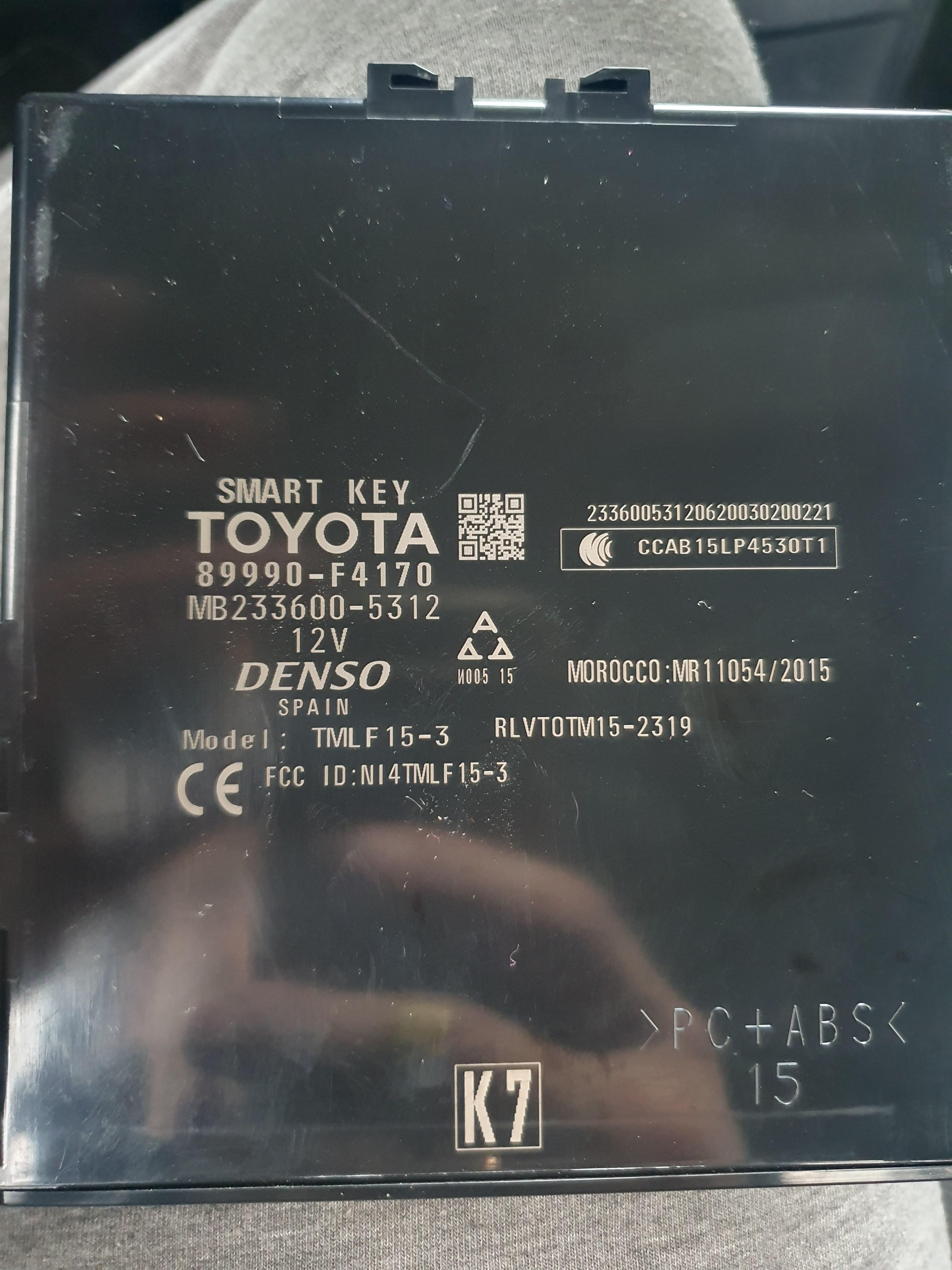

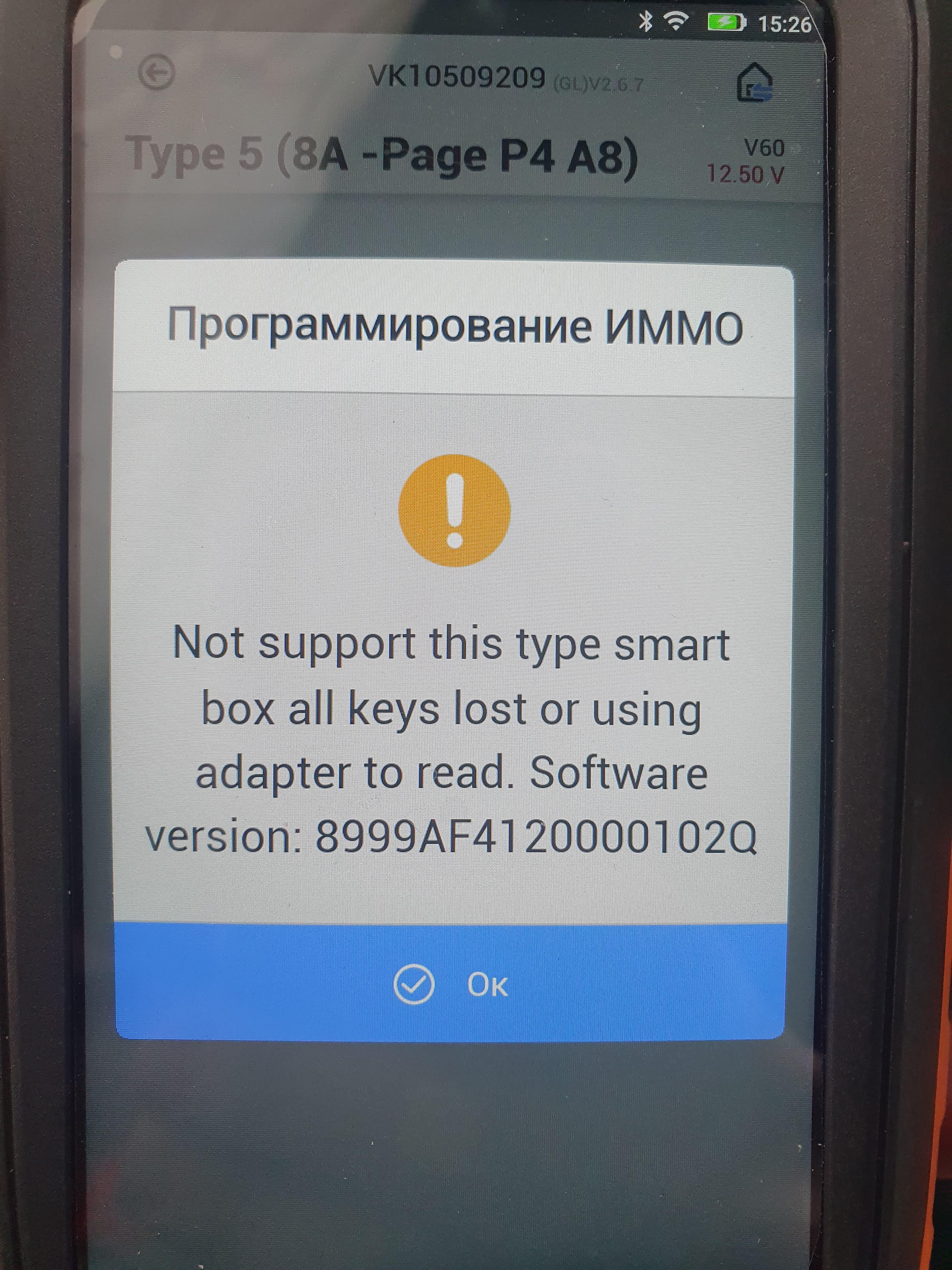

paleoha 39 Опубликовано 5 мая Поделиться Опубликовано 5 мая Привет всем. Не подскажите кто в курсе, какое решение для прописки смарт ключа при полной утере для этого авто? Из того что в наличии, Key tool max pro - покурил в стороне, написал что данный смарт бокс не поддерживается. Ссылка на комментарий Поделиться на другие сайты Поделиться
44auto44 52 Опубликовано 5 мая Поделиться Опубликовано 5 мая Так ведь ясно написано, что нужен адаптер! Без адаптеров наверно ни один программатор не сделает... https://sl.aliexpress.ru/p?key=LDkY3hR https://sl.aliexpress.ru/p?key=0jkY36t https://sl.aliexpress.ru/p?key=9DkY3ue Они разные, для обычных ключей или для смарт, у каждого бренда свой. вот ссылки на хорсовские и аутел.. Ссылка на комментарий Поделиться на другие сайты Поделиться

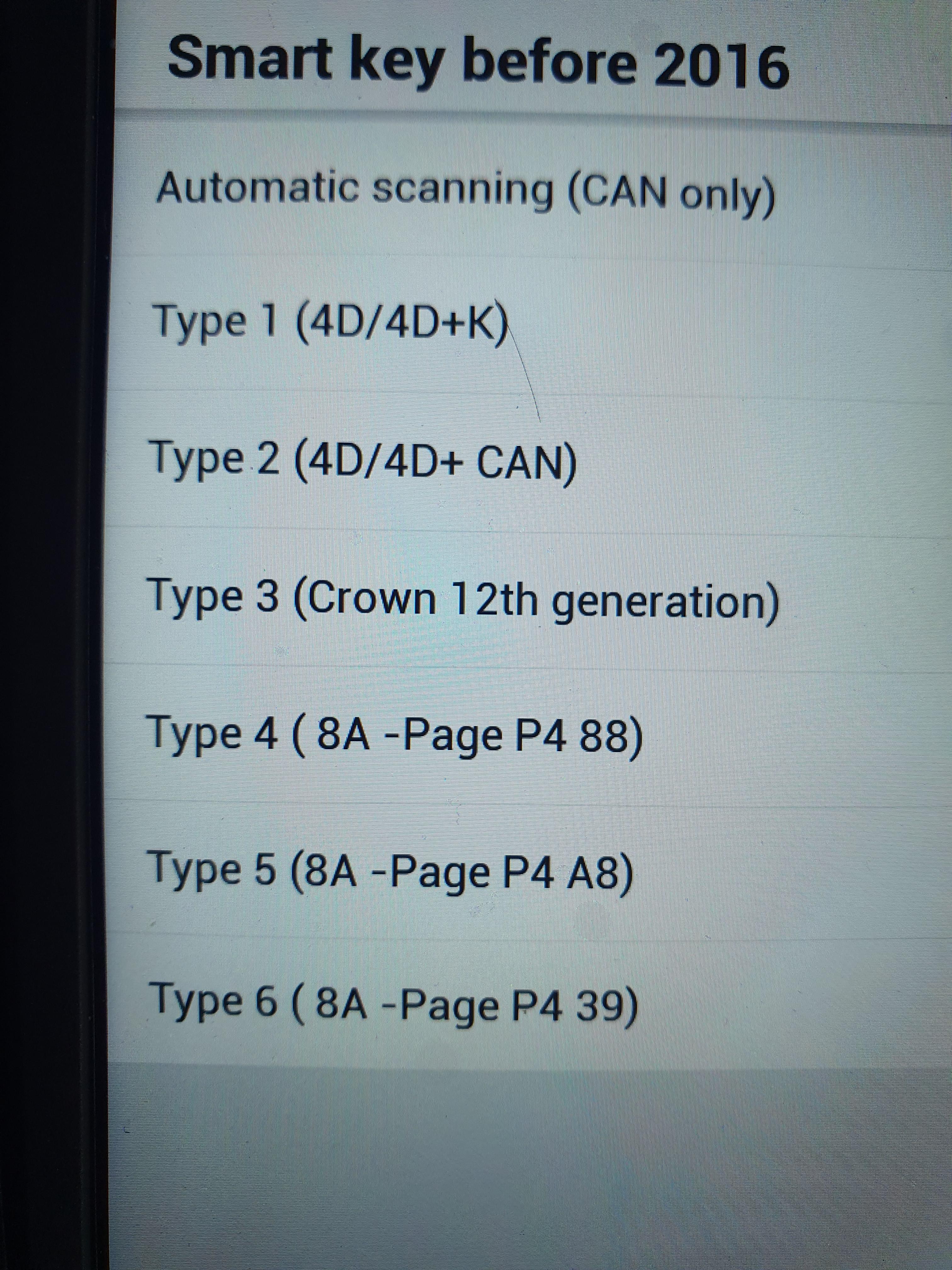

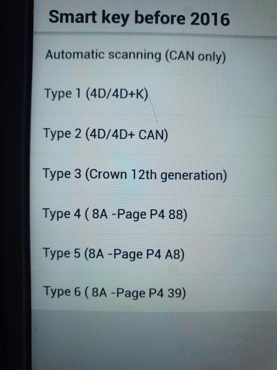

Razvedka 154 Опубликовано 5 мая Поделиться Опубликовано 5 мая это для этого авто в меню miniobd - ft Ссылка на комментарий Поделиться на другие сайты Поделиться

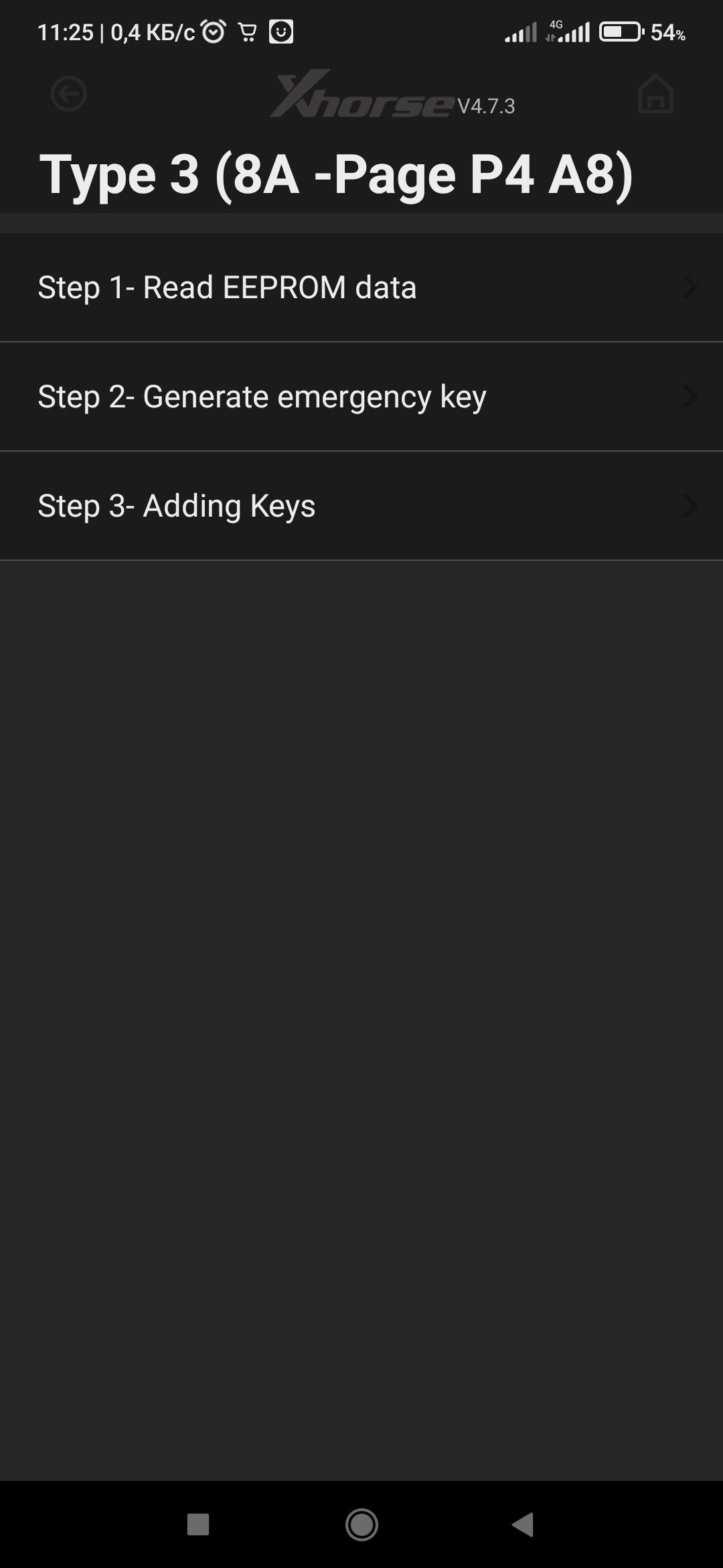

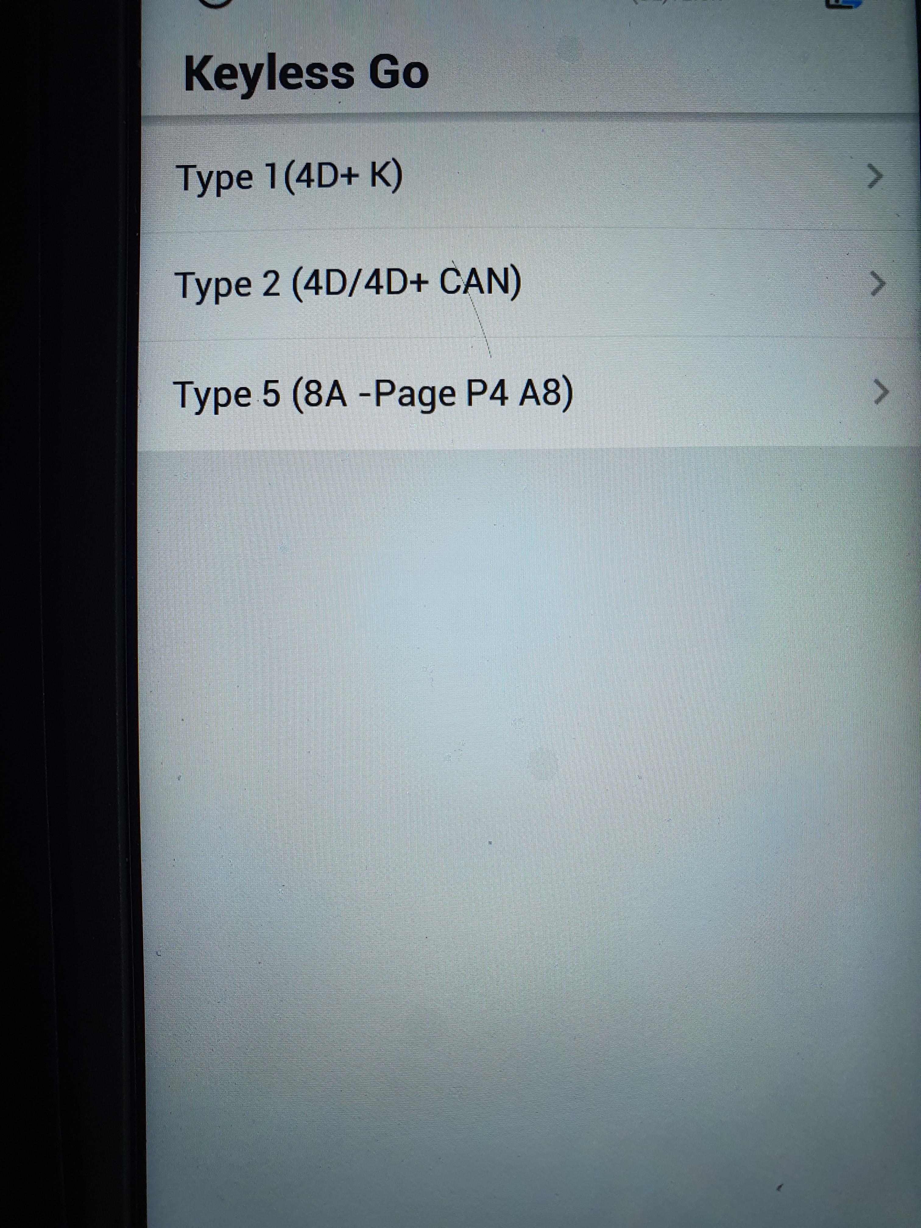

paleoha 39 Опубликовано 5 мая Автор Поделиться Опубликовано 5 мая В max pro немного другое меню: Думал я что нужен будет адаптер, но напрягает, что прибор ни словом не пишет об этом при выборе авто. Смотрел на kd mate, но там и нужно как минимум kd x2. Уже mini key tool есть, не хотелось скупать еще тетрисы. Всем спасибо, решение видно. Ссылка на комментарий Поделиться на другие сайты Поделиться
