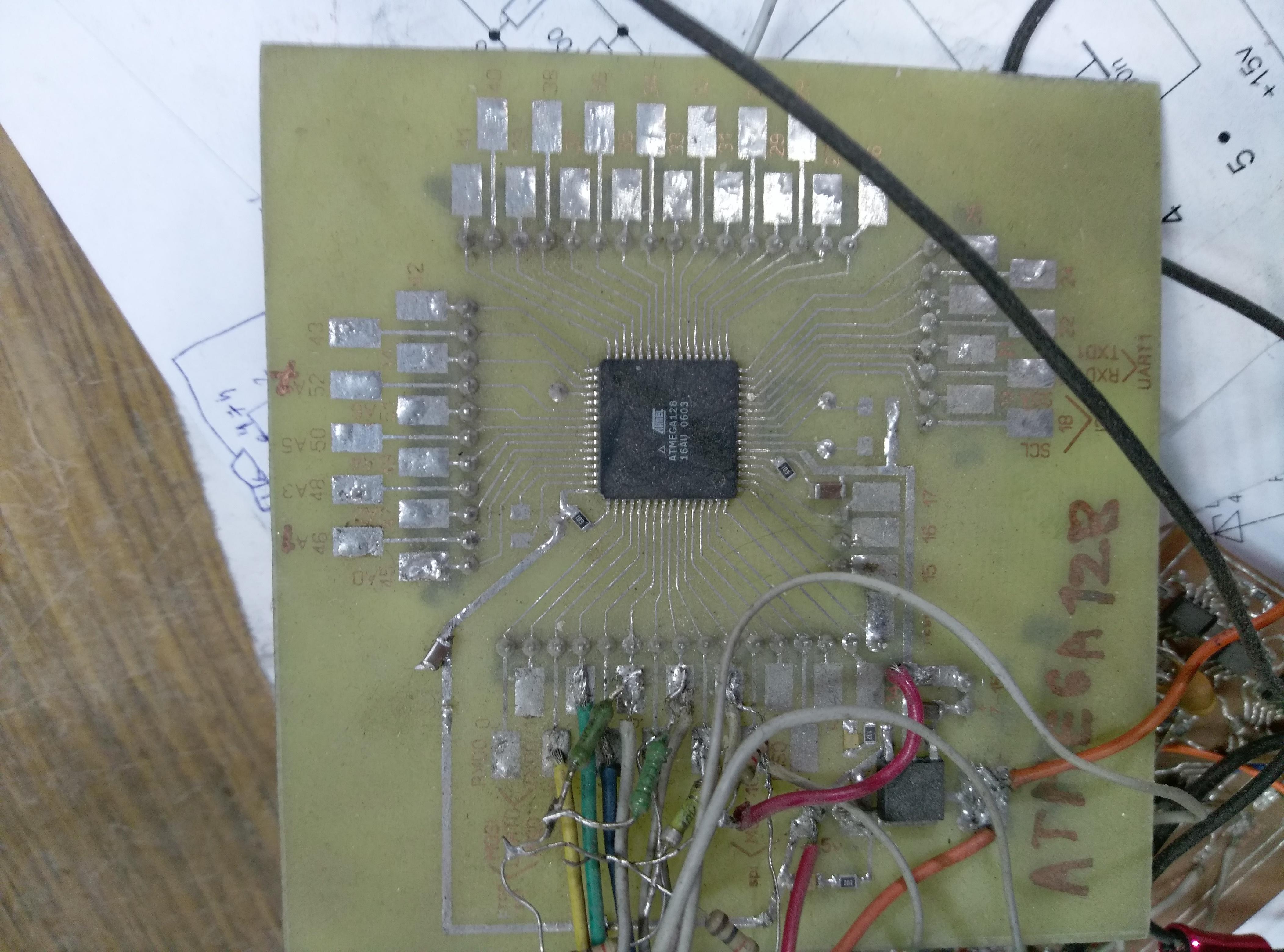

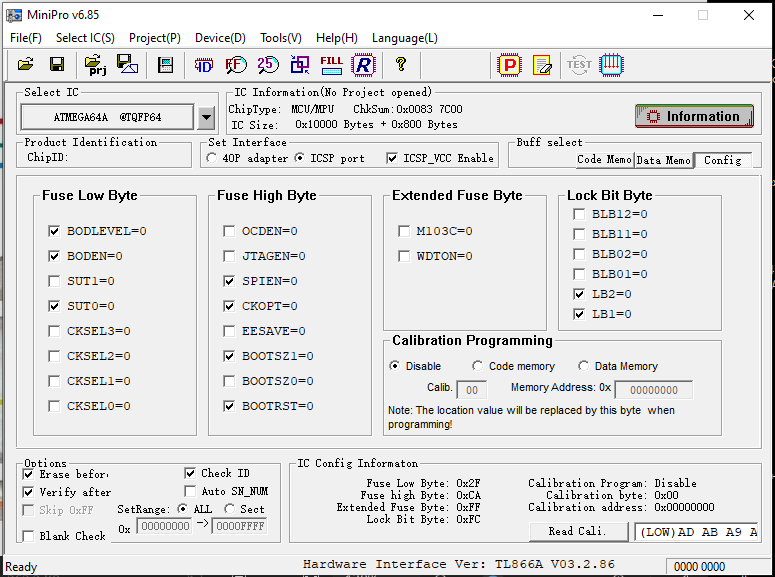

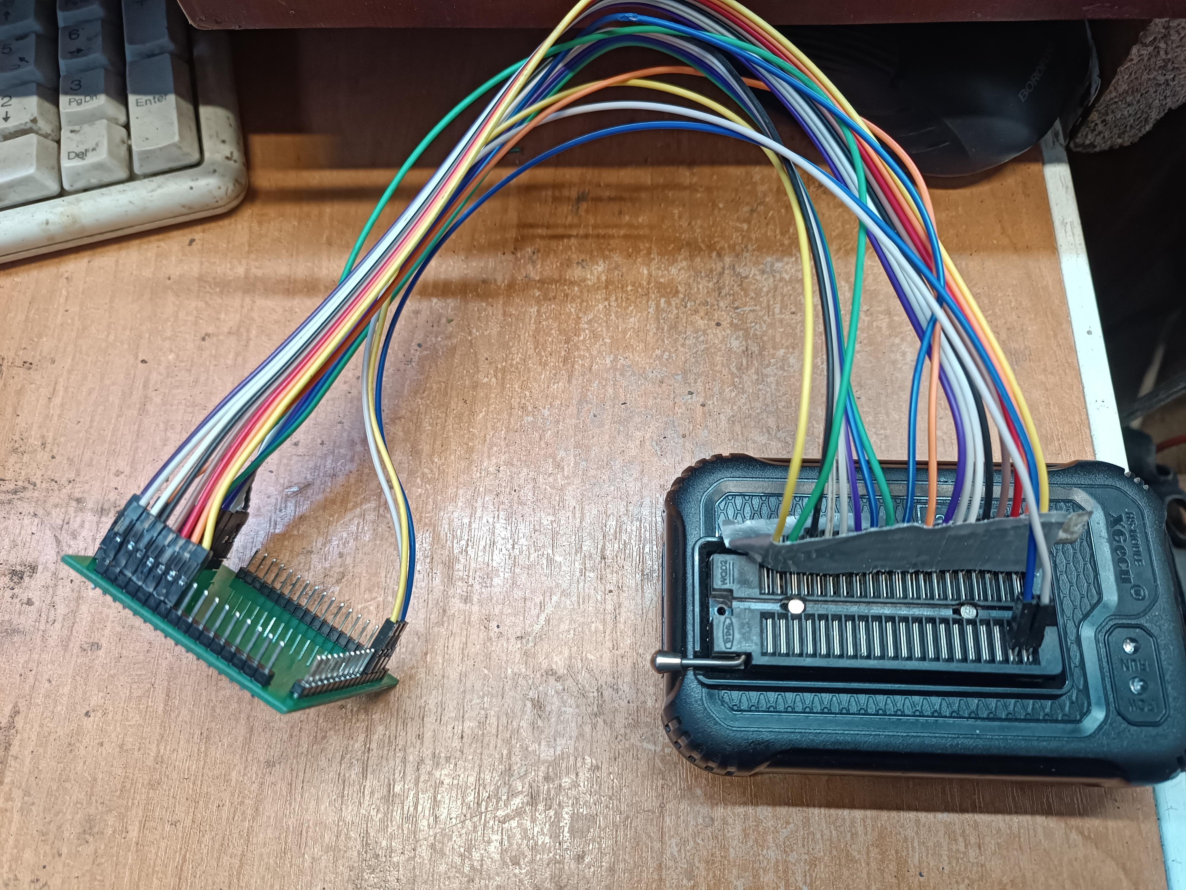

bah007 11 Опубликовано 3 мая Поделиться Опубликовано 3 мая Делюсь опытом. Уснула Atmega64a на xprog’е в результате спешки(Инверс фьюзов). tl866 ii plus восстанавливает атмегу через колодку. Можно напаять на прямую как я и сделал. Nik Makken, Dmitriy79, west и 1 другой 1 3 Ссылка на комментарий Поделиться на другие сайты Поделиться
piter200 135 Опубликовано 3 мая Поделиться Опубликовано 3 мая Я сейчас заплачу А изначально зачем нужно было трогать фюзы? Dmitriy79, Shi и baken 2 1 Ссылка на комментарий Поделиться на другие сайты Поделиться
bah007 11 Опубликовано 3 мая Автор Поделиться Опубликовано 3 мая Нужно было прошить с версии 5.55 на 5.84. С Мана mcp5554(ptm) прошивку дернуть. Очень долгая история)) Ссылка на комментарий Поделиться на другие сайты Поделиться
EviCar 119 Опубликовано 3 мая Поделиться Опубликовано 3 мая Ну необязательно атмегу сдувать, можно и внутрисхемно greencamp 1 Ссылка на комментарий Поделиться на другие сайты Поделиться

lenovog500 69 Опубликовано 3 мая Поделиться Опубликовано 3 мая 13 часов назад, bah007 сказал: Делюсь опытом. Уснула Atmega64a на xprog’е в результате спешки(Инверс фьюзов). tl866 ii plus восстанавливает атмегу через колодку. Можно напаять на прямую как я и сделал. вы таким опытом больше не делитесь))) достаточно частоту было подать с соседнего кварца фтди и все сделать обычным методом жесть)))) greencamp, dec123ua и markusig 2 1 Ссылка на комментарий Поделиться на другие сайты Поделиться

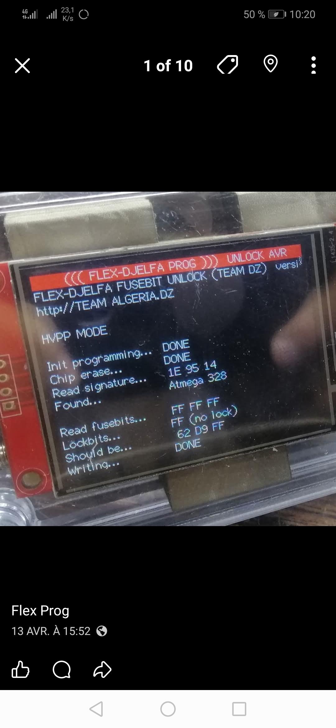

master95 0 Опубликовано 3 мая Поделиться Опубликовано 3 мая Гораздо дешевле фьюсбит доктором воспользоваться... сделал побыструхе плату.. Ссылка на комментарий Поделиться на другие сайты Поделиться

bah007 11 Опубликовано 3 мая Автор Поделиться Опубликовано 3 мая Ребята не было времени на поделки, фьюз доктор хорошая штука не спою. один день мозги у меня были, нужно же еще вчера как обычно). Внутресхемно не зашить атмегу если фьюз не правильно зашил, определяется в программаторе как ff ff ff, я пробовал 3 часа назад, lenovog500 сказал: вы таким опытом больше не делитесь))) достаточно частоту было подать с соседнего кварца фтди и все сделать обычным методом жесть)))) Знал бы раньше) ну, ладно минус час потраченного времени. RAZOR85 1 Ссылка на комментарий Поделиться на другие сайты Поделиться
