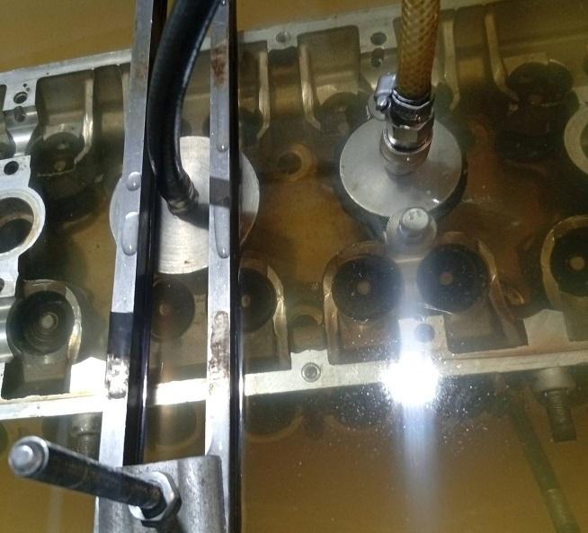

Моторспец 12 Опубликовано 29 апреля Поделиться Опубликовано 29 апреля Привет парни! Для информации. Привезли ГБЦ на опрессовку, проблема с поступлением фриза в свечные колодцы. Опрессовали-гуд. Оказалось-сквозные свечи 2 шт. Найди попробуй...... Хозяин чуть ГБЦ не поменял https://disk.yandex.ru/i/nohRCmUmZF91Fw Volf542 и Autodw.pl 1 1 Ссылка на комментарий Поделиться на другие сайты Поделиться
Volf542 206 Опубликовано 29 апреля Поделиться Опубликовано 29 апреля Свечу бы выложили с косяком. ( с озона?) Ссылка на комментарий Поделиться на другие сайты Поделиться
vadik.exb 104 Опубликовано 29 апреля Поделиться Опубликовано 29 апреля Антифриз откудоаа поступал? Ссылка на комментарий Поделиться на другие сайты Поделиться
Моторспец 12 Опубликовано 29 апреля Автор Поделиться Опубликовано 29 апреля 53 минуты назад, Volf542 сказал: Свечу бы выложили с косяком. ( с озона?) Не уточнял на лету, кстати нужно завтра у хозяина узнать... С виду свеча как и остальные, лаже нагаром не отличалась. Так их две было. 2 и 3 3 минуты назад, vadik.exb сказал: Антифриз откудоаа поступал? Это не антифриз был, хозяин считал это антифризом, поэтому ГБЦ снес. Это было я так понял то что успевало накачаться в колодец поршнем со стенок цилиндра через свечку. И вычислил это дуя в закрытый свечной колодец 4-5 Бар. Ведь думал сейчас пузырить начнет откуда то из рубашки. Ссылка на комментарий Поделиться на другие сайты Поделиться
vadik.exb 104 Опубликовано 29 апреля Поделиться Опубликовано 29 апреля Неспадеванка Ссылка на комментарий Поделиться на другие сайты Поделиться
Моторспец 12 Опубликовано 30 апреля Автор Поделиться Опубликовано 30 апреля 8 часов назад, vadik.exb сказал: Неспадеванка Точняк. 10 часов назад, Volf542 сказал: Свечу бы выложили с косяком. ( с озона?) Не уточнял на лету, кстати нужно завтра у хозяина узнать... С виду свеча как и остальные, лаже нагаром не отличалась. Так их две было. 2 и 3 9 часов назад, vadik.exb сказал: Антифриз откудоаа поступал? Это не антифриз был, хозяин считал это антифризом, поэтому ГБЦ снес. Это было я так понял то что успевало накачаться в колодец поршнем со стенок цилиндра через свечку. И вычислил это дуя в закрытый свечной колодец 4-5 Бар. Ведь думал сейчас пузырить начнет откуда то из рубашки. Ссылка на комментарий Поделиться на другие сайты Поделиться

Моторспец 12 Опубликовано 30 апреля Автор Поделиться Опубликовано 30 апреля А случай редчайший. У меня за десятки лет ремонтов двс, гбц, первый. С конторами кто опрессовывает связался, тоже не встречали. В любом случае, если у кого то будет что то лить в свечной колодец можно рекомендовать подкинуть в тот колодец хотя бы бу свечку. Исключить конечно попадание чего то снаружи. Ссылка на комментарий Поделиться на другие сайты Поделиться
