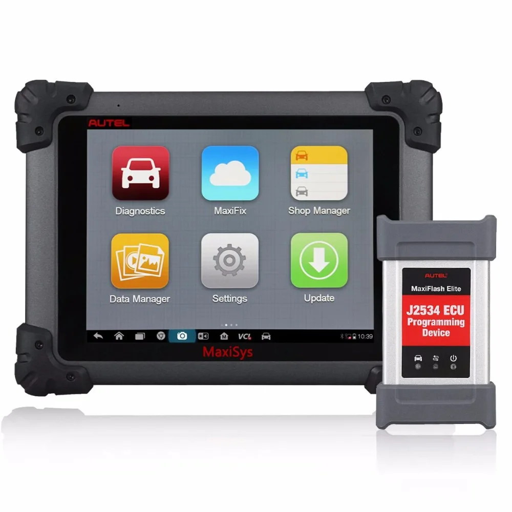

kvvweb 237 Опубликовано 15 октября, 2018 Поделиться Опубликовано 15 октября, 2018 32 минуты назад, Pavil сказал: Я им чистил Кадиллак на базе Вольта. Тоже всё прочиталось и почистил Я замечательно читал и обучал кадиллак ELR гибрид. но AUTEL MaxiSYS Pro MS908P был лучше по кодировке и обновлению(брал временно) . кстати им лиф не пробовал потестить,если кто то пробовал отпишитесь. https://ae01.alicdn.com/kf/HTB1Vr3cmlsmBKNjSZFsq6yXSVXaN.jpg Ссылка на комментарий Поделиться на другие сайты Поделиться
