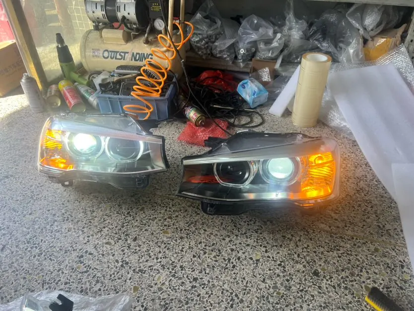

Crisisby 0 Опубликовано 14 февраля, 2025 Поделиться Опубликовано 14 февраля, 2025 Всем доброго времени суток. Месяц назад был куплен сей апарат. Был на лампочках простых спереди и сзади (без линзы). Пред. Владелец купил би-ксенон оптику вперед. Кто-то прокинул проводку. Все работает , а ангельские глазки нет. Для меня бмв - не бмв без них. Значит, изначально машина ругалась на нет связи с блоками тмс. Местные ребята которых уже я нашел, я так понял (но это не точно) - дозащелкнули их, ошибки нет, глазки так же не работают. Сейчас никаких ошибок нет. Би ксенон у меня Европа 2015 год не адаптив. После последних манипуляций, заработали моторчики передней оптики (типа при нагрузке кузова бегают туда сюда). На днях я купил задние диодные фонари. Диодные фонари закодировали , работают без ошибок. Значит вопрос какой. У меня тут стоял блок фрм для галогенов. Первым владелецес был куплен фрм от ф10 ф11 iii версия lci дата выпуска 2015 год. На этом обновленном фрм работают диодные фонари. Номер детали: 61359345374 или 9345374. Со слов профильного сто по бмв, нужно купить другой фрм , и дали такой код: 61356992947 или 6992947. Он стоит новый конь денег . А б/у надо везти из США , там 2 Варика 245 баксов без доставки ко мне и 350. У меня сомнения по поводу этого блока фрм. Погрузившись в эту тему, я нашел парня на драйве у кого были лампы-вонючки и покупал он такой фрм: 61359383699 и у него с ним все заработало. подскажите, возможно сталкивались. Точно ли проблема с блоком фрм? Или напишите как и что проверить , куда смотреть. Буду помогать со своей стороны. На мою машину подкидывали переднюю фару вроде от ф10. Или не помню от какой , которая с блоками и глазками и такой де разьем , это при мне было. И согласно легенде , когда даешь габариты или свет то глазки должны засветиться на 2-8 секунд и потом потухнут , ибо нет инициализации или прошивки, че-то такое. Так вот после подкида они не засветились при первом включении. Я ради этих глазок купил додиные фонари, купил б/у тмс, скотина нерабочий прислал. И купил ежик-плату оригу , которую я выходит зря купил ибо они внутри фары и запаяны. Меня уже эта тема с глазками тошнит за месяц. Они мне уже снятся. 😡 помогите пожалуйста. Ссылка на комментарий Поделиться на другие сайты Поделиться

Fill_Gorkiy 21 Опубликовано 12 апреля, 2025 Поделиться Опубликовано 12 апреля, 2025 В 07.04.2025 в 08:02, vertol сказал: Много раз решал такие проблемы без замены FRM. без замены фрм не получилось б не как, намахался я с фарами с гологена на ксенон, стопы гологено ну стандарт оставил ошибки убрал по стопаках кодировкой, в процесе будет ищо розобраться для себя , свои же ошибки но уже не спешно авто сдал, как проверить блок подходит ли или нет? , ставим на авто , подшиваем его , и смотри если ошибка по лин шине будет , после перекладки лин шин на 25 пины в фишке и 24 в блоке frm (по схеме из исты ) и будет ошибка , значит блок не от ксенона а от гологена и его под замену, кодировкой не выйдет, в блоке запчастей просто не хватает которые выходят на те пины , вердикт, меняйте блок под ксенон, и перепиновуйте проводку в блоке, и на фаре Ссылка на комментарий Поделиться на другие сайты Поделиться
