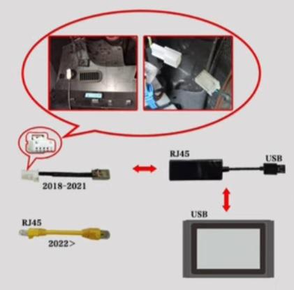

krox 48 Опубликовано 19 мая, 2024 Автор Поделиться Опубликовано 19 мая, 2024 В описании к модулю написано, возможно подключение к авто по LAN. Только как это сделает Launch, если он работает по CAN! Может через какой-то переходник LAN to CAN? Например этот, что во вложении. В 16.05.2024 в 12:10, DenVII сказал: - Подключите сканер к OBD-II порту Tesla Model 3. На Tesla Model 3 OBD-II порт находится под приборной панелью с водительской стороны. Особенно это удивило! Может у китайской М3 появился OBD2! Ссылка на комментарий Поделиться на другие сайты Поделиться

Fill_Gorkiy 18 Опубликовано 21 июля, 2024 Поделиться Опубликовано 21 июля, 2024 обд в тесле под рулем бесполезен есть перепоходник который пускает кан переходник нужно вставлять заде снизу около подлокотника в синию фишку и тогда там будет кан! так виглядит сам переходник кому нужна помощ по ошибкам пишите помогу чем смону bus 1 Ссылка на комментарий Поделиться на другие сайты Поделиться
krox 48 Опубликовано 23 июля, 2024 Автор Поделиться Опубликовано 23 июля, 2024 Да, все верно. На тройках существует два типа такого переходника. Ссылка на комментарий Поделиться на другие сайты Поделиться
Fill_Gorkiy 18 Опубликовано 23 июля, 2024 Поделиться Опубликовано 23 июля, 2024 2 минуты назад, krox сказал: Да, все верно. На тройках существует два типа такого переходника. И на модель у тоже м3 и му тоже самое Ссылка на комментарий Поделиться на другие сайты Поделиться
paleoha 39 Опубликовано 5 марта Поделиться Опубликовано 5 марта Сегодня пробовал подключится к тройке 2021 года этим переходником и лаунчем LVS, нифига не нашло ни одного блока. Ссылка на комментарий Поделиться на другие сайты Поделиться
Fill_Gorkiy 18 Опубликовано 6 марта Поделиться Опубликовано 6 марта данный переходин для обд2 чтоб посмотреть дисс баланс , для теслы есть тулбокс, и сервис мод, лаунч не поможет Ссылка на комментарий Поделиться на другие сайты Поделиться
paleoha 39 Опубликовано 8 марта Поделиться Опубликовано 8 марта Ясно, спасибо. Дисбаланс посмотреть через переходник этой прогой? - scan my tesla- Ссылка на комментарий Поделиться на другие сайты Поделиться
Fill_Gorkiy 18 Опубликовано 8 марта Поделиться Опубликовано 8 марта Так скан май тесла для провірки на диз баланс, а діагностику ніяк не підклбчити другу, лиш тулбокс і сервіс мод paleoha 1 Ссылка на комментарий Поделиться на другие сайты Поделиться
