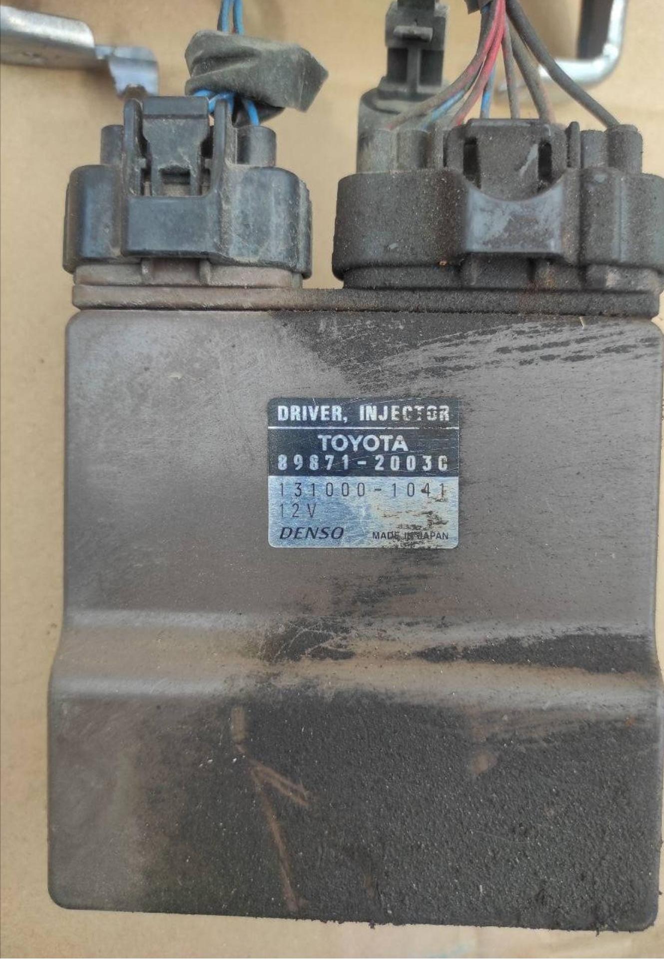

5zidane10 13 Опубликовано 22 февраля, 2024 Автор Поделиться Опубликовано 22 февраля, 2024 1 минуту назад, Key Master сказал: Чем пробуете читать? Лаунч, и делфи китайский Ссылка на комментарий Поделиться на другие сайты Поделиться
Key Master 126 Опубликовано 22 февраля, 2024 Поделиться Опубликовано 22 февраля, 2024 Для начала я б посоветовал снять блок разобрать и визуально для начала осмотреть он очень быстро достается и легко разбирается ни на каком герметике не сидит. А там уже на столе пробовать подключать Ссылка на комментарий Поделиться на другие сайты Поделиться
5zidane10 13 Опубликовано 22 февраля, 2024 Автор Поделиться Опубликовано 22 февраля, 2024 6 минут назад, Key Master сказал: Для начала я б посоветовал снять блок разобрать и визуально для начала осмотреть он очень быстро достается и легко разбирается ни на каком герметике не сидит. А там уже на столе пробовать подключать Блок снимал, разбирал, визуально все в норме, диоды все целые, по распиновке проблемы нормальной найти не смог, завтра буду сравнивать с вмдко похожего блока по ссылке выше Ссылка на комментарий Поделиться на другие сайты Поделиться
Key Master 126 Опубликовано 22 февраля, 2024 Поделиться Опубликовано 22 февраля, 2024 Если и на столе на связь не выйдет по обд то прочитайте внутрисхемно Ктагом и попробуйте залить прошивку с похожими идентами если там ничего не поможет то замена. В моем случае с прадиком 120 хоть блок и выходил на связь пришлось заменить все равно так как где-то что то выгорело но визуально не видно а времени ремонтировать не было то просто заменили. 12 хвилин назад, 5zidane10 сказав: Блок снимал, разбирал, визуально все в норме, диоды все целые, по распиновке проблемы нормальной найти не смог, завтра буду сравнивать с вмдко похожего блока по ссылке выше Щас может найду книжку что мне скидывали на прадик там вроде был такой блок 11 хвилин назад, Key Master сказав: Если и на столе на связь не выйдет по обд то прочитайте внутрисхемно Ктагом и попробуйте залить прошивку с похожими идентами если там ничего не поможет то замена. В моем случае с прадиком 120 хоть блок и выходил на связь пришлось заменить все равно так как где-то что то выгорело но визуально не видно а времени ремонтировать не было то просто заменили. Щас может найду книжку что мне скидывали на прадик там вроде был такой блок Книжка По ссылке сверху на тему перекинет там на прадик файл под постом Скан букваря и в ей есть распиновка на блок по годам подходит. 5zidane10 1 Ссылка на комментарий Поделиться на другие сайты Поделиться
Chytka 164 Опубликовано 22 февраля, 2024 Поделиться Опубликовано 22 февраля, 2024 Может пригодится Toyota_HiAce_2006.part1.rar Toyota_HiAce_2006.part2.rar Vadim Bogat и hudognik 2 Ссылка на комментарий Поделиться на другие сайты Поделиться
5zidane10 13 Опубликовано 24 февраля, 2024 Автор Поделиться Опубликовано 24 февраля, 2024 Отписываюсь по итогу, подкинули комплект эбу другой, и всё окей, авто заводиться, диагностика к моторнику подключается, всем спасибо Ссылка на комментарий Поделиться на другие сайты Поделиться
